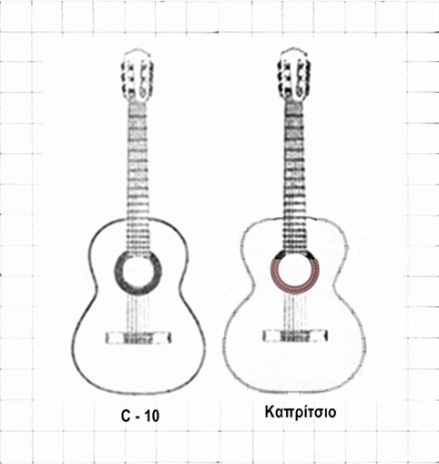

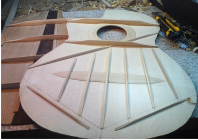

Μικρή κιθάρα , με προσανατολισμό κλασικής , με σχεδιαστικές
κατασκευαστικές ιδιαιτερότητες και με ταπεινές ηχητικές προσδοκίες  …
Η περιγραφή , τα λέει όλα , αλλά για όνομα , θα ήταν πολύ μακρύ . Τη βάφτισα λοιπόν καπρίτσιο !

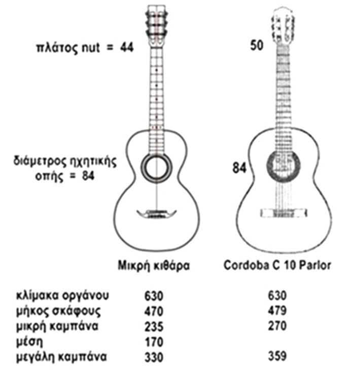

Ψάχνοντας για το σχέδιό της , έστησα δίπλα δίπλα τη μικρή κιθάρα
http://www.luthier.gr/index.php?topic=3795.0
με μια μικρή κλασική του εμπορίου την Cordoba C – 10 Parlor  ( Show Full Specs )
https://www.cordobaguitars.com/guitars/c10-parlor/

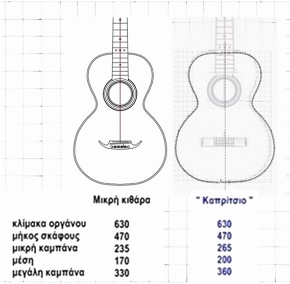

Παρατηρώντας τα γεωμετρικά χαρακτηριστικά τους «είδα» ότι υπάρχει η πιθανότητα να αλλάξω κάπως το υπάρχον καλούπι της μικρής κιθάρας ( που μου αρέσει πολύ ) , και να πλησιάσω λίγο τις διαστάσεις της C-10 .Ετσι  λοιπόν  «άνοιξα» το καλούπι της μικρής κιθάρας κατά  15 + 15 = 30 mm διατηρώντας το μήκος του σκάφους , όπως φαίνεται στο σκίτσο.

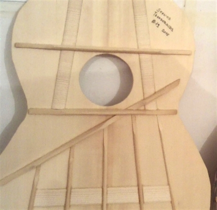

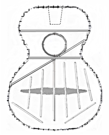

Για τα καμάρια στο καπάκι σκέφτομαι κάτι τέτοιο
Αυτά τα λίγα για την ώρα .  Ελπίζω σε κανα μήνα να βάλω μπρος .

Αντε κι άλλη μια σκιτσογραφική / σχεδιαστική προσέγγιση .

« Απάντηση #5 στις: Αυγούστου 26, 2020, 10:11:06 μμ »
Καλή αρχή φίλε Ιωσήφ,
το καμάρωμα που σκέφτεσαι μοιάζει πολύ με το βασικό ''Ραμιρες" , το είχα φτιάξει παλιά σε μιά ηλεκτροκλασική και είχε παίξει αρκετά καλά, αλλά σε κλίμακα 66cm       http://www.luthier.gr/index.php?topic=1503.0
                            http://www.luthier.gr/index.php?topic=1297.0
                            https://www.youtube.com/watch?v=IBVtLBO1fOI
https://www.youtube.com/watch?v=Kd7-BxhGIZM

« Απάντηση #6 στις: Αυγούστου 26, 2020, 10:49:11 μμ »
Ευχαριστώ πολύ φίλε Νικόλα !
Πράγματι αυτό το καμάρωμα στη δική σου ηλεκτροκλασική το πρωτοείδα
και λίγο αργότερα το συνάντησα - αλλά με 5 ακτίνες - σε αυτήν εδώ του Στέλιου  ( Rodrigez .. )
Θα μας κάνει άραγε και για τη πιο μικρή κλιμακα των 63 cm ?
Κάθε πρόταση ευπρόσδεκτη

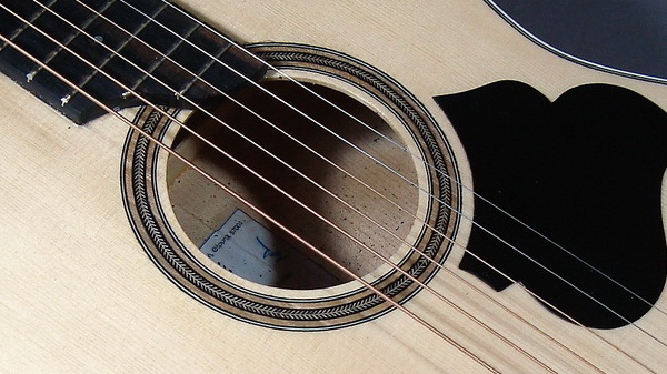

« Απάντηση #7 στις: Αυγούστου 28, 2020, 05:59:33 πμ »
Καλημέρα !

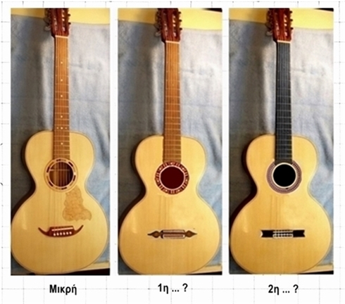

Οταν πριν ξεκινήσεις να φτιάχνεις , σε τρώει το πώς θα φαίνεται ...  βάζεις στο παιχνίδι και τους φίλους σου   ;D
Η κάθε μια ροζέτα με οδηγεί σε διαφορετικό δρόμο ...
Η πρώτη επιλογή έχει πολλήηηηη περισσότερη δουλειά .  Χρωματικά μοιάζει με την αδελφούλα της , τη μικρή .
Στη δεύτερη κυριαρχεί το μαύρο χρώμα . Ετοιμη ροζέτα , έτοιμη γέφυρα . Απόλυτη , αυστηρή , σικάτη , καθιερωμένη η αισθητική της .
Ποιά σας αρέσει ;

« Απάντηση #8 στις: Αυγούστου 28, 2020, 07:02:13 πμ »
ιωσηφ καλημερα
εχε υπ οψην σου τη διαμετρο τρυπας της καπριτσιο, οπου μου φαινεται οτι θα ναι μικροτερη απο τη μικρη διαμετρο της ετοιμης ροζετας.
μπορεις να την βαλεις βεβαια, αλλα θα εχει μεγαλουτσικο κενο μεταξυ τρυπας και αποληξη ροζετας, κ δες πως θα σου καθεται στο ματι.
Απ: Καπρίτσιο !
« Απάντηση #9 στις: Αυγούστου 28, 2020, 07:15:15 πμ »
Πολύ σωστός Στέλιο .  Ευχαριστώ !
Η ηχητική τρύπα του καπρίτσιου αρχικά προβλέπεται στα 84 χιλ. . Η εσωτερική διάμετρος της έτοιμης γράφει ότι είναι 96 χιλ.
Θα το σχεδιάσω ακριβώς για να δω πω θα δείχνει στις πραγματικές διαστάσεις του .
Απ: Καπρίτσιο !
« Απάντηση #10 στις: Αυγούστου 28, 2020, 08:46:39 πμ »
ε οχι, παρα ειναι πολυ , μην κανεις τον κοπο ουτε να σχεδιασεις.
6 χιλ παραειναι...πολυ
αφου το εχεις με τη χεροψιλοδουλεια, κανε την αλλη που θα ειναι 100% χαντμεϊντ , η κοιτα αλλου ειδους ροζετα
(δεν ξερω αν υπαρχουν, μπορει να σε βοηθησει ο νικολας η ο μανος που φτιαχνουν τετοιες...)
παντως μπορεις να "επεμβεις" και σ αυτην βαζοντας κανα 2 φιλετακια να μικρυνεις το διαστημα,
αλλα μετα θα εχεις μια τεραστια ροζετα
μη ξεχνας οτι το ματι η στη μια περιπτωση ειτε στην αλλη δεν θα βλεπει κατι αρμονικο σε σχεση με τις αναλογιες των διαστασεων του καπριτσιου.

« Απάντηση #11 στις: Αυγούστου 28, 2020, 08:58:07 πμ »
...επισης (γνωμη μου, ολοι εχουμε... απο μια  ;D)
απο την στιγμη που κανεις και αλλο τετοιου ειδους οργανο, να ακολουθησεις την ιδια σχεδιαστικη προσεγγιση, κι ας εχεις αλλες διαστασεις.
δηλ ιδιος καβαλαρης, ιδια ροζετα, ιδιο κεφαλι.
να φωναζει δηλ ιωσηφ
κατι σαν τα πουλια που εκανες στα προηγουμενα οργανα
(η μηπως εβαζες πουλια και σ αυτες...)
Απ: Καπρίτσιο !

« Απάντηση #13 στις: Αυγούστου 28, 2020, 09:24:25 πμ »
Θα περιμένω κι άλλες γνώμες , αλλά με την 1η επιλογή προβλέπω ότι θα ξεσκιστώ στη δουλειά !  Σε μένα αναφέρεται η αξέχαστη Σαπφώ !

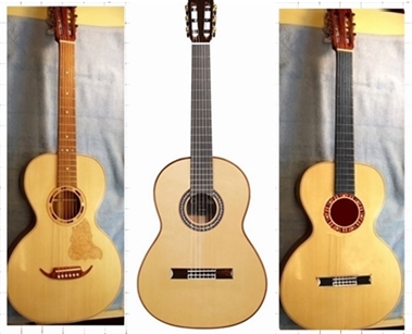

Απ: Καπρίτσιο !
« Απάντηση #14 στις: Αυγούστου 28, 2020, 10:04:34 πμ »
ε να αφήσω κι εγώ την άποψή μου, αφού δικαιούμαι μιας  ;D
εγώ πάλι, μόλις διάβασα τις διαστάσεις σκέφτηκα "καλά είναι"...

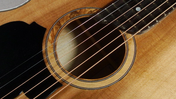

δεν ξέρω τι νόρμες υπάρχουν στην κλασική (είδα μερικές φωτο στο μεταξύ αλλά δεν έβγαλα άκρη), αλλά εμένα πιο πολύ με ενδιαφέρει η συνολική εικόνα, με όλες τις παραμέτρους: με καβαλάρη, με πεναριά (που πάντα βάζω), με το (καμπύλο ή ίσιο) τελείωμα της ταστιέρας, όλα μαζί τα βλέπω και αποφασίζω αναλόγως κάθε φορά. Και σε αυτό παίζει πολύ μεγάλο ρόλο η ίδια η ροζέτα (φάρδος, χρώματα, κατεύθυνση νερών κτλ. - βλ. παρακάτω)
Δεν με πολυενδιαφέρει δηλαδή αν είναι 2, 4 ή 6 χιλιοστά το περιθώριο τρύπας - ροζέτας, αρκεί να μου κάθεται στο μάτι, κάθε φορά για την συγκεκριμένη κιθάρα με όλα τα συμπράγκαλά της επάνω. Προφανώς αυτό αφορά στον σχεδιασμό, αν στην συνέχεια στην κατασκευή βάλεις πρώτα την ροζέτα και μετά ανοίξεις την τρύπα και δεν σου αρέσει, προέχει η τρύπα (διάμετρος), οπότε την έκατσες, σου μένει η ροζέτα όπως και να είναι τελικά.

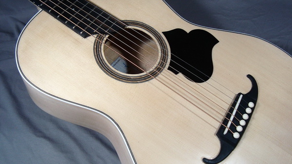

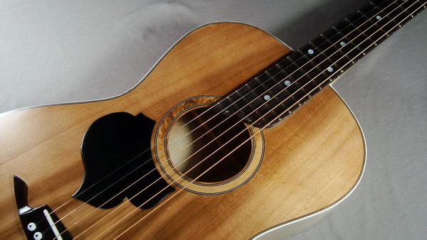

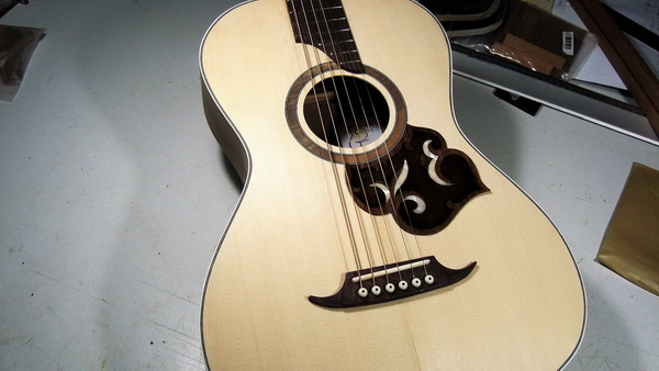

Τέλος πάντων εγώ έχω κάνει διάφορες παραλλαγές ("τα κάνω όλα"  ;D). Μάλλον μου αρέσει λίγο περισσότερο στα 4 χιλ. (με τις διαστάσεις που κάνω) αλλά δεν με χαλάνε και τα άλλα. Φωτο:

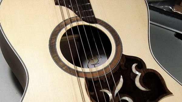

όλα αυτά τα δοκιμάζω με τα συγκεκριμένα κάθε φορά υλικά (πριν τα μορφοποιήσω) πάνω στο καπάκι. Σε κάθε όργανο μπορεί να "φάω" και μια μέρα διαλέγοντας μόνο τα φιλέτα ας πούμε.
Φυσικά υπάρχουν αστοχίες: στην πρώτη κιθάρα παραπάνω θα ήθελα λίγο μεγαλύτερο περιθώριο - και κυρίως έπρεπε να βάλω την ροζέτα ανάποδα (τα έντονα νερά δεξιά). Στην δεύτερη δεν μου άρεσε το ένθετο φιλέτο τελικά (επειδή "αποδυνάμωσε" τα νερά του καπλαμά), παρόλο που στις "πρόβες" μου άρεσε. Στην τρίτη αν την δεις από κοντά είναι λίγο "πολύ" το περιθώριο, αλλά από την άλλη, βλέποντάς την από μακρυά τονίζεται η τρύπα - που στην συγκεκριμένη έγινε επίτηδες πιο χαμηλά (πιο μακριά από την ένωση) και μου αρέσει που τονίζεται. Γενικά εγώ το βλέπω λίγο χαλλλλλλαρά και θέλω να νοιώθω τελείως ελεύθερος ειδικά σε τέτοια πράγματα.
όσο για την ίδια τη ροζέτα, όπως βλέπετε παραπάνω πιο πολύ μου αρέσουν καπλαμάδες (με έντονα νερά αν είναι δυνατόν) που "ξεφοντάρονται" από το καπάκι με τα περιμετρικά κορδόνια. Επίσης βάζω συχνά καπλαμάδες ακτινωτά τοποθετημένους / κομμένους - αλλά χωρίς διαχωριστικά φιλέτα ανάμεσά τους, να μην έχουν αυστηρά όρια μεταξύ τους γιατί θα μπουν τα περιμετρικά φιλέτα που θα κάνουν (αναγκαστικά) όση αντίθεση χρειάζομαι - και μέχρις εκεί.
Γενικά μου αρέσει μια "ασάφεια" και μια "νεφελώδης" αίσθηση στη ροζέτα που να κάνει αντίθεση με τα "αυστηρά" μ/α/μ φιλέτα- τελείως διαφορετική προσέγγιση από τις πολύ αυστηρές γραμμές και συμμετρίες που έχουν οι κλασικές - και ο Ιωσήφ, απ' ό,τι βλέπω  ;D
Αυτό είναι "κληρονομιά" από διάφορες ακουστικές νέων κατασκευαστών που μου αρέσουν.
Πάντως κάπου βρήκα και αυτήν την φωτό ροζέτας που την πουλάνε "για κλασική" κιθάρα, δεν ξέρω αν παίζει τέτοιο πράγμα
