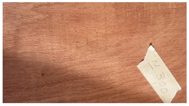

Πλάτη
Τα δυο μισά της πλάτης από μαόνι ( ευγενική χορηγία του Στέλιου μαζί με τα πλαϊνά ) είχαν
αρχικό πάχος 4 ,2  χιλιοστά
συμπαθητικούς χρωματικούς τόνους
και αρκετές  πριονιές από την αρχική κοπή των κομματιών.
Μείωσα το πάχος στο drum sander με γυαλόχαρτο Νο 80 στα 3, 0 χιλιοστά , αλλά κάποιες πριονιές … προφανώς οι πιο βαθειές … δεν εξαλείφθηκαν.
Οι πριονιές «έφυγαν» σιγά σιγά με γυαλόχαρτο Νο 180 δουλεύοντας υπομονετικά με το χέρι.Την ήθελε τη δουλίτσα του δεν το κρύβω

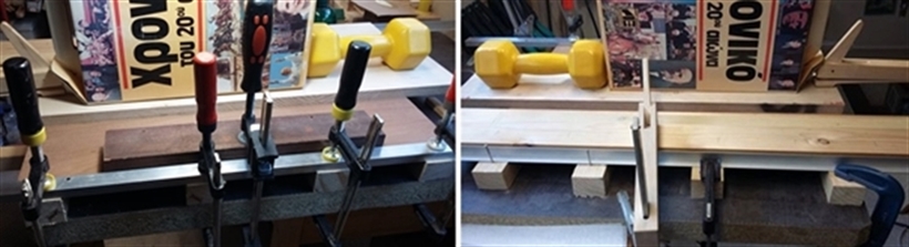

Η κόλληση έγινε λίγο "ανορθόδοξα" αλλά πιστεύω αποτελεσματικά

« Απάντηση #93 στις: Νοεμβρίου 08, 2020, 07:20:42 μμ »
ωραια δουλεια ιωσηφ κ λεπτομερης!
δεν μπορω να πω ενα δικιο το εχεις με τις χαρακιες....
αλλα αληθεια εμενα δεν με παιδευουν, διοτι παω την πλατη στα 2 χιλ, οποτε ολα φευγουν... {celebrate012}
τωρα με το 180 ειναι περισσοτερο για λειανση , παρα εξαλειψη των χοντραδων
(γνωμη μου): μετα το 80αρι επρεπε να κινηθεις στο 100-120, θα πηγαινες αρκετα πιο ξεκουραστα κ γρηγορα, ή η αλλη βερσιον ειναι μετα το 80αρι καμια χοντρη ξυστρα.
το 180 ειναι για...φυλακοβειους  ;D
αλλα μου φαινεται οτι το πας με το κλιμα των... εγκλειστων ημερων :cheesy2:

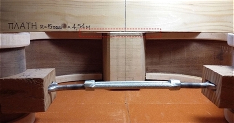

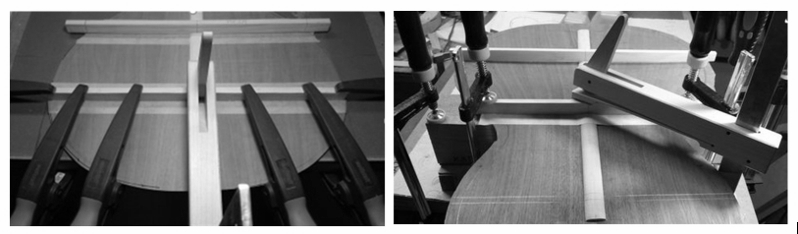

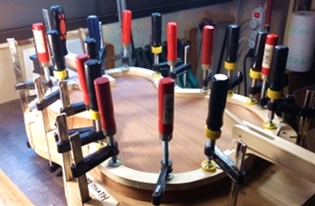

Βοηθήματα !
Η καμπυλωμένη επιφάνεια ( τμήμα κυλίνδρου ) καθώς και το καδρονάκι με τις ίδιες καμπύλες χρησιμοποιήθηκαν ως βοηθήματα για την κόλληση των καμαριών , για να δώσουμε στην πλάτη την επιθυμητή καμπυλότητα.
Μετά
με το καδρονάκι θα δουλέψω αργά , προσεκτικά , δοκιμάζοντας και ελέγχοντας για να διαμορφώσω τα χείλη του σκάφους τόσο , όσο χρειάζεται για να ταιριάξουν - χωρίς ζόρι - τα καμπυλωμένα καπάκια .
Η καμπύλη από τη μεριά της πλάτης και στα δυο βοηθήματα είναι τμήμα κυλίνδρου με ακτίνα R = 15 πόδια = 4,54 μ. Αν έχω υπολογίσει σωστά κι αν όλα πάνε καλά , αυτή η καμπύλωση θα μας δώσει επάνω στον άξονα συμμετρίας στη πιο φαρδιά θέση της πλάτης , ένα ύψος ίσο με 3,0 χιλιοστά.
Τώρα βέβαια μην πάρετε όλες αυτές τις μετρήσεις … «τοις μετρητοίς» …  Το αν και κατά πόσο είναι αξιόπιστα αυτά τα βοηθήματα , τα μάτια και τα χέρια μου , θα κριθεί στην πράξη .  Όλα είναι «στο περίπου» … Προσπαθώ όσο μπορώ να στενεύω τα όρια του «περίπου» για να πλησιάζω το πολυπόθητο «ακριβώς»

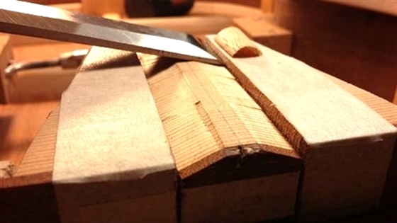

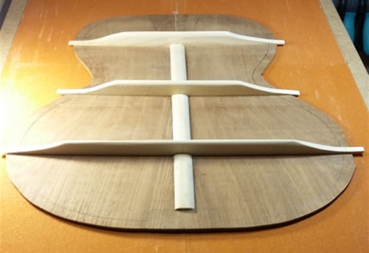

Θέσεις καμαριών πλάτης
Το πάνω και το κάτω καμάρι είναι περίπου στο μέγιστο πλάτος κάθε καμπάνας. Το μεσαίο περίπου στη μέση της απόστασης των δυο ακραίων , λίγο πιο κοντά προς το μεγάλο, όπως με συμβούλεψε ο Nikolas Fereos.
Κόλληση καμαριών
Μια νοστιμιά διακοσμητικού χαρακτήρα από τη διαμόρφωση των απολήξεων στα καμάρια
Η πλάτη με τα καμάρια της

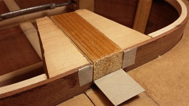

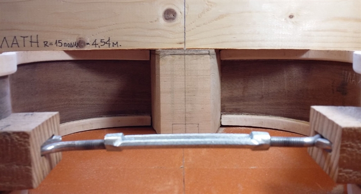

Στη συνέχεια προσέχοντας να μη χάσω τα κέντρα στον άξονα συμμετρίας σημειώθηκαν το δεξί και το αριστερό όριο από τις φωλιές όπου θα έρθουν να χαντρώσουν οι απολήξεις των καμαριών . Τα πλαϊνά του σκάφους μένουν συνέχεια μέσα στο καλούπι.
Τοποθετώντας στα χείλη του σκάφους το καδρονάκι που είπαμε πιο πάνω παρατηρήθηκε ένα κενό περίπου 1,5 mm στη θέση του τάκου στην ένωση. Δεν μπορούσα να αδιαφορήσω γιατί μετά η βάση του τάκου δεν θα είχε καλή / σταθερή επαφή με την επιφάνεια της πλάτης … και η απολύτως αναγκαία σταθερότητα στην ένωση σκάφους μάνικου θα ήταν από χέρι  χαμένη …
Με λίγα πηγαιν΄ έλα πάνω στα χείλη το καδρονάκι έσωσε πιστεύω αυτή τη κρυφοδαγκανιάρα κατάσταση … αναστεναγμός !

« Απάντηση #100 στις: Νοεμβρίου 15, 2020, 06:30:14 πμ »
κατενθουσιασμενος! σπεσιαλε!
αυτο με το τακο ηταν πολυ σημαντικο ...
Απ: Καπρίτσιο !
« Απάντηση #101 στις: Νοεμβρίου 15, 2020, 09:38:37 μμ »
Τέλειος!Αφού ήταν 1,5 χιλ το έδωσες πολύ ωραία.. βέβαια και παραπάνω να ήταν θα κολλαγες λίγο κέδρο πάνω στο τακο και θα το διαμορφώνει εκ νέου!Όλα διορθώνονται!

Όπως γράψαμε πιο πάνω
με το καδρονάκι ( το μεγάλο τάκο με τις καμπύλες ) έτριψα αργά , προσεκτικά , δοκιμάζοντας , ελέγχοντας και διαμόρφωσα τα χείλη του σκάφους τόσο , όσο χρειάζεται για να ταιριάξει - χωρίς ζόρι – η καμπυλωμένη πλάτη .
Προσπαθώ να περιγράψω αυτή την εργασία στο παρακάτω σκίτσο.
Λίγο πριν την κόλληση προσπάθησα ένα υποτυπώδες ταπ τιούνιγκ ,
με το χέρι και το αυτί , πολύ υποκειμενικό βέβαια , θα δείξει ...
