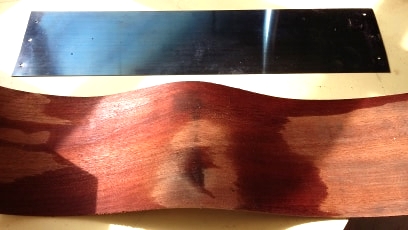

Ιωσήφ, το μαόνι είναι μυστήριο ξύλο στο λύγισμα, κάποιες ποικιλίες λυγίζουν εύκολα, κάποιες αρκετά δύσκολα.
Εάν δε, έχει και λίγο runout, τότε το λύγισμα γίνεται εφιάλτης.
Δεν ξέρω πως λυγάς τα ξύλα, αλλά αυτό που θα κάνει μεγάλη διαφορά είναι να λυγάς τα ξύλα με λεπτό ευλύγιστο μεταλλικό έλασμα.

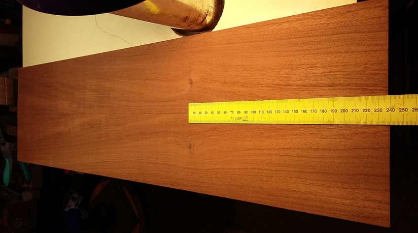

Σήμερα το πρωί δέχτηκα την ευγενική προσφορά του Στέλιου ! Πλαϊνά και πλάτη από μαόνι της προκοπής !
Αντε να πάρω λίγο μπρος !  Στέλιο σ΄ευχαριστώ πολύ !

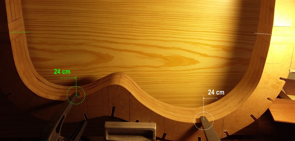

Τα πλαϊνά είχαν αρχικό πάχος περίπου 4,0 mm , τα έφερα "γύρω" (*) στα 2,4 mm . Αρχικό πλάτος 10 cm , μήκος 75 cm
Εχουν ένα μικρό μικρό ρόζο εκεί στα 24 cm . Αισθητικά δε με ενοχλεί καθόλου . Ισα ίσα που μ΄αρέσει κιόλας .
Τεχνικά όμως , στο λύγισμα , δεν γνωρίζω να το αξιολογήσω κι επειδή όμως "όποιος καεί στο χυλό , φυσάει και το γιαούρτι "
από πού κρίνετε ότι θα ήταν καλύτερα να είναι το ροζάκι ;  Λίγο μετά τη μικρή καμπάνα ;  Στη μεγάλη ;
(*) αυτό το πάχος γύρω στα 2,4 mm σημαίνει ότι στις επιμέρους μετρήσεις έδειξε από 2,32 μέχρι 2,48 mm.

ιωσηφ, εγώ σε ευχαριστω πολυ!
μπορεις να το κατεβασεις κι αλλο , π.χ. στα 2χιλ.
το ροζακι μπορεις να το βαλεις στη μεγαλη, γιατι εχει μεγαλυτερο φ χωρις να ζορισει πολυ το ξυλο, και να μην φαινεται ουτε απο τον παιχτη ουτε να ειναι γενικα ορατο.
 εγω στο αδελφακι αυτων των πλαϊνων εβαλα και ενα καθετο ξυλακι εσωτερικα για ενισχυση.
Απ: Καπρίτσιο !
« Απάντηση #64 στις: Οκτωβρίου 17, 2020, 08:18:06 μμ »

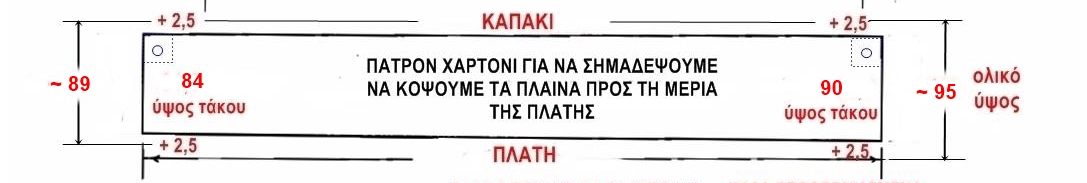

τωρα ειδα το σχεδιο που εκανες:
για μετρα απο την αλλη πλευρα, ωστε να αρχισεις απο το τακουνι για να σου βγουν αρκετα πιο κατω
μην παιρνεις δηλ δεδομενο απο που να βαλεις το 24, αλλα απο που να βαλεις την αλλη πλευρα (δηλ ~51...)

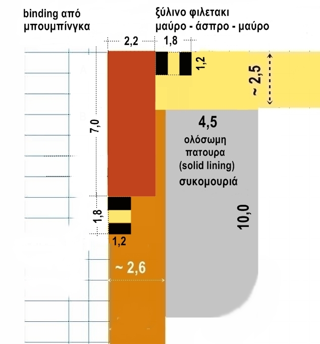

Δεν έχω κανένα πρόβλημα να είναι το ροζάκι στη μεγάλη καμπάνα και με ενίσχυση από μέσα . Για μένα , μια χαρά !
Διστάζω να κατεβάσω κι άλλο το πάχος των πλαϊνών π.χ. στα 2 χιλ. .
Σκέφτομαι μετά ότι για τα περιμετρικά περιθώρια binding + purfling θα έχουμε ένα πλάτος περίπου 3 έως 4 χιλ.
Αυτό σε συνδυασμό με το χειροκίνητο σκάψιμο θα με αναγκάσει να "φάω" και ψαχνό από την εσωτερική πατούρα , κάτι που θα με δυσκολέψει ακόμα πιο πολύ και ίσως να γίνει τελικά , πολύ μικρή η επιφάνεια όπου θα πρέπει να κολλήσει το καπάκι .
Δεν είχα σκοπό να το δείξω από τώρα μια πιθανή εκδοχή για τα περιθώρια , αλλά νομίζω πως βοηθάει αρκετά σε αυτό που λέω πιο πάνω

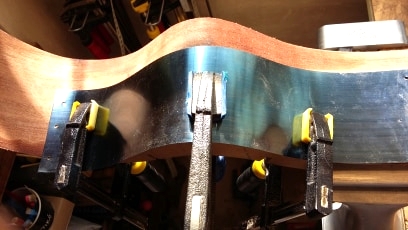

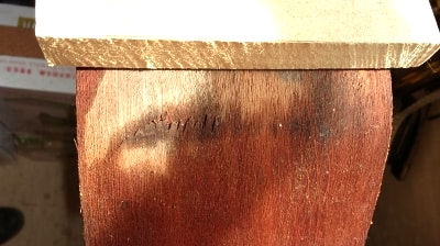

Αυτή η κλειστή στροφή στη μέση μπορεί να πέτυχε με τη καρυδιά στη μικρή κιθάρα , αλλά το μαόνι δεν το πάει με τίποτα  ... αγριεύει , βγάζει νύχια ...
Το μεταλλικό ευλύγιστο έλασμα , οριακά βοηθάει να το σώσουμε .  Oscar !  Μανώλης  !  αδελφός στα δύσκολα !

Ιωσήφ, από τις φωτό έχω την εντύπωση πως αφήνεις το ξύλο να στεγνώνει. Το μαόνι δεν το γουσταρει καθόλου  αυτό.
Μην αφήνεις το ξύλο να στεγνώνει κατά την διαδικασία λυγισματος, να το διαβρέχεις συχνά.
Επίσης το μαόνι λυγαει λίγο πιο εύκολα , με αυξημένη θερμοκρασία στη σωλήνα, ωστόσο πρεπει να είσαι πιο προσεκτικός να μην στεγνώνει καθόλου διότι φλερτάρεις με το κάψιμο.
Καλή επιτυχία.

Θα φανεί υπερβολικό αλλά
για να λυγίσω - χωρίς λαχτάρες - το άλλο πλαϊνό από μαόνι , πιο πολύ το έβρεχα και λιγότερο το πίεζα στο θερμαινόμενο σίδερο .  Ολα δείχνουν καλώς και προχωράμε .

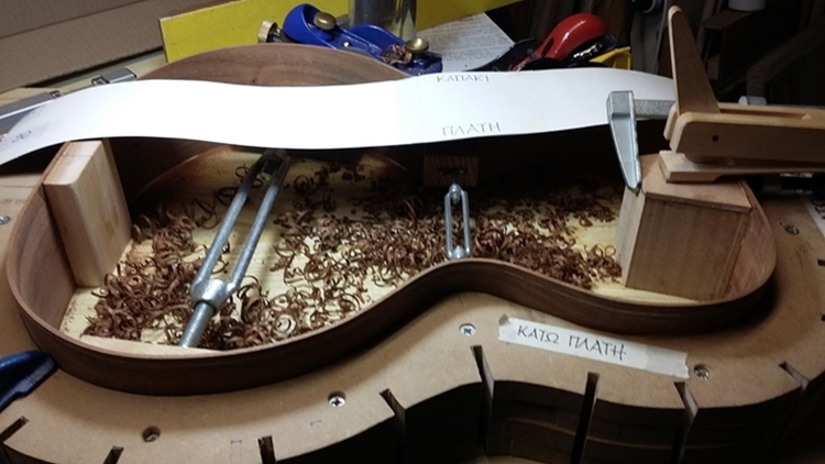

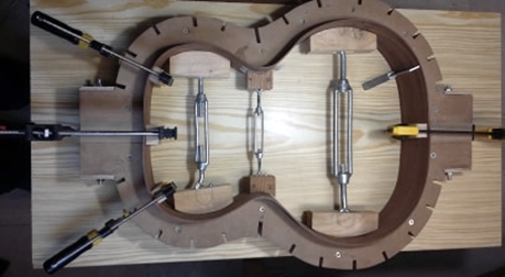

« Απάντηση #73 στις: Οκτωβρίου 27, 2020, 08:54:32 πμ »
Κολλήθηκαν οι τάκοι και θέλουμε να κόψουμε τα πλαϊνά ως προς το ύψος , από την ένωση , μέχρι την ουρά κάτω.
Από τη θεωρία και το χαρτί
προχωράμε στο γιαπί !
