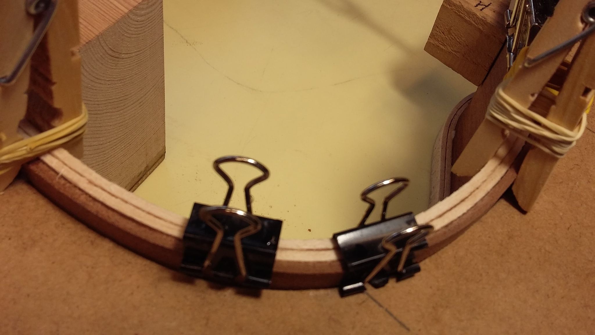

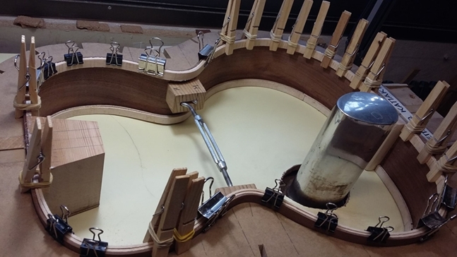

Η κάθε πατούρα  ( lining ) αποτελείται από δυο κολλημένα πηχάκια  συκομουριάς  .
Η διατομή στο κάθε ένα πηχάκι είναι 2,4  Χ  11,0  mm .  Λύγισαν εύκολα στο σίδερο .
Απόψε θα κάτσουν ήσυχα μέσα στο σκάφος , αύριο με το καλό , θα κολληθούν .

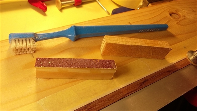

Να τρίψουμε με γυαλόχαρτο τα σοκοράκια τους

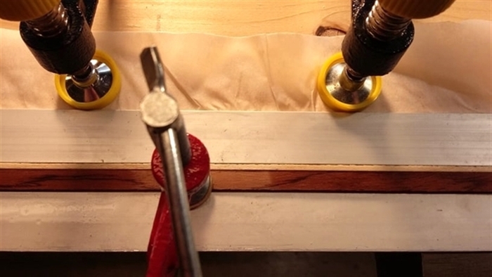

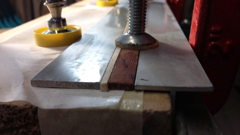

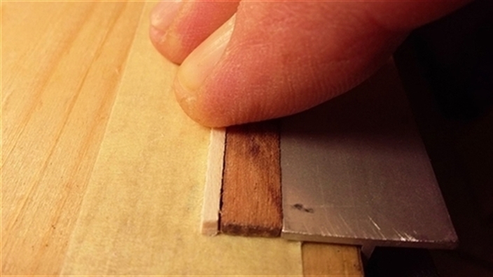

Επάνω σε ένα μακρύ, ίσιο και επίπεδο σανίδι έβαλα αντικολλητικό χαρτί , δυο μακριά λαμάκια αλουμινίου ,  στερεώθηκαν κατάλληλα και έγινε η κόλληση.

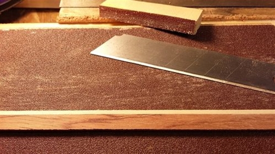

Μετά από δυο ώρες τα έλυσα και καθάρισα τις κόλλες με ξύστρα και γυαλόχαρτο.

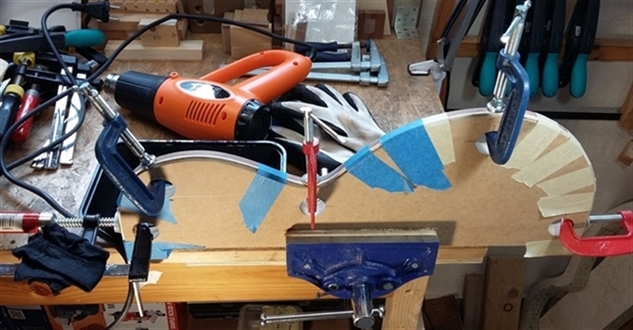

Η δεύτερη επιλογή ήταν να λυγίσω με το θερμοπίστολο επάνω σε ένα template όπως φαίνεται εδώ
https://www.youtube.com/watch?v=VEQOtRPucGU

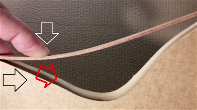

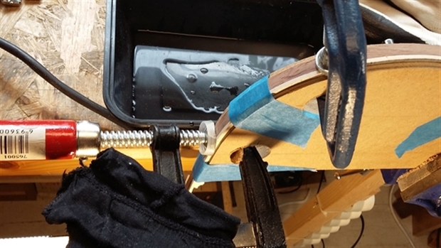

Ακολούθησα τη δεύτερη , αλλά για μένα δεν ήταν τόσο εύκολο όσο ίσως φαίνεται στο βίντεο.
Ξεκίνησα από το κάτω άκρο της μεγάλης καμπάνας. Όλα ωραία και καλά. Το πιο δύσκολο μέρος ήταν φυσικά να λυγίσω στη μέση χωρίς να σπάσω το πηχάκι .  Προσπαθώ να δείξω τι έκανα στην παρακάτω εικόνα . Με το αριστερό χέρι πίεζα ελαφρά αλλά σταθερά προς τα κάτω , με το δεξί χέρι πέρναγα λίγο με υγρό πανί , το άφηνα κι έπιανα το πιστόλι . Δοκίμαζα με το αριστερό χέρι να πιέσω προς τα κάτω και προς τα αριστερά .  Λίγο , λίγο κατέβαινε το πηχάκι στη θέση που ήθελα …
Τελικά λύγισε !  Ομορφα και γλυκά !
