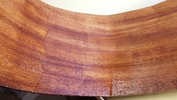

Στα μπουζουκοειδή έχω λυγίσει , σφενδάμι , καρυδιά και κερασιά .  Στα πλαϊνά της μικρής κιθάρας χρησιμοποιήθηκε ελληνική καρυδιά .  Μια χαρά πήγαν όλα και λύγισαν
Στο καπρίτσιο
Πλαϊνά από αφρικάνικο μαόνι φτηνά Β ποιότητας ,  είχαν 4,0 χιλιοστά πάχος , τα έφερα σιγά , σιγά στα 2,6 , τα άφησα 45 λεπτά στο νερό
πήγα το απόγεμα να τα λυγίσω με το θερμαινόμενο σίδερο μουσκεύοντας τακτικά , αλλά ... κάτι έκανα λάθος , κάτι το συγκεκριμένο μαόνι δεν ήθελε ...  δε ξέρω

Το εχει ο μηνας με τις ζημιες μου φαινεται...
Μηπως επρεπε να μεινει περισσοτερο σε νερο; Δεν ξερω απο μαονι , αλλα υποθετω οτι γυριζει πιο δυσκολα απο παλισανδρο αν κρινω απο την χρηση του και σε μανικια.
Εγω αφηνω τον παλισανδρο μια μερα στην μπανιερα με ζεστο νερο που αλλαζω τακτικα. Στην πρεσα μετα τον λυγιζω ευκολα σε 10 λεπτα ( το αφηνω να ξεκουραστει δεν το βγαζω κατευθειαν). Εχω λυγισει μεχρι 3μμ χωρις κιχ σκληρο παλισανδρο .

Η αναποδιά με το "καλημέρα σας "  .  Ευχαριστώ Δημήτρη .
Οταν τα έβγαλα από το νερό , είχαν μια κάποια στρέβλωση . Απλή παρατήρηση . Δεν μπορώ να γνωρίζω αν αυτό σημαίνει και αρνητική συμπεριφορά στο λύγισμα .

Όταν μου είχε δώσει ο Στέλιος σετ Μαονι για κιθάρα λύγισε πανεύκολα παρότι πρώτη φορά έκανα τέτοια προσπάθεια.. τώρα τι στο καλό έπαθε το συγκεκριμένο τι να πω??Στο χέρι τα λυγιζετε η στη πρέσα?
Απ: Καπρίτσιο !
« Απάντηση #53 στις: Οκτωβρίου 12, 2020, 09:04:25 μμ »
Στο χέρι .

Ευτυχώς είναι οικονομικό ξύλο και εύκολο να αντικατασταθεί.. μικρό το κακό!

Η πρέσα σίγουρα βοηθάει , πολύ . Δεν έχω όμως χώρο να τη φιλοξενήσω.
Βρήκα τουτο εδώ https://www.lmii.com/blog/2019/09/25/bending-sides-whats-easiest-and-most-difficult-to-bend/
Συμφωνούν ομόφωνα ότι ο ινδικός παλίσανδρος είναι το πιο ευλύγιστο ξύλο και ακολουθεί  η καρυδιά . Το μαόνι και ορισμένα άλλα ξύλα το έχουν στα δύσκολα. Τίποτα δεν είναι απόλυτο βέβαια. Η γνώμη τους είναι . Σεβαστή , αλλά όλοι έχουν από μια !
Σε κάποια ξένα blog οργανοποιών επίσης θεωρούν πιο ευλύγιστη την καρυδιά , τη συκομουριά και κάποια άλλα ξύλα ...
Να σας θυμίσω ότι η καπριτσιόζα έχει έντονες, δύσκολες και απαιτητικές καμπύλες ... κάτι σαν τη Σπεράντζα Βρανά στα νειάτα της !
Θα δοκιμάσω πιο προσεχτικά να λυγίσω το άλλο πλαϊνό . Μην μου πάει χαμένη δηλ. και η μαονένια πλάτη. Αν πάει καλά θ΄αγοράσω ένα ζευγάρι  πλαϊνά από μαόνι που είναι και φτηνά και θα είμαστε οκ.  Αν όχι , τότε πάμε σε άλλο ξύλο , πιο κατάλληλο για πλαϊνά.
Ισως και αναγκαστικά σε άλλη πλάτη ασορτί .
