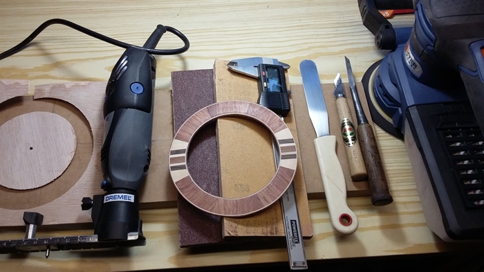

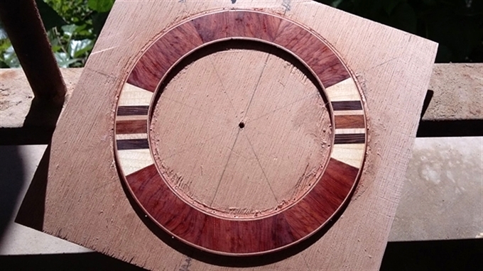

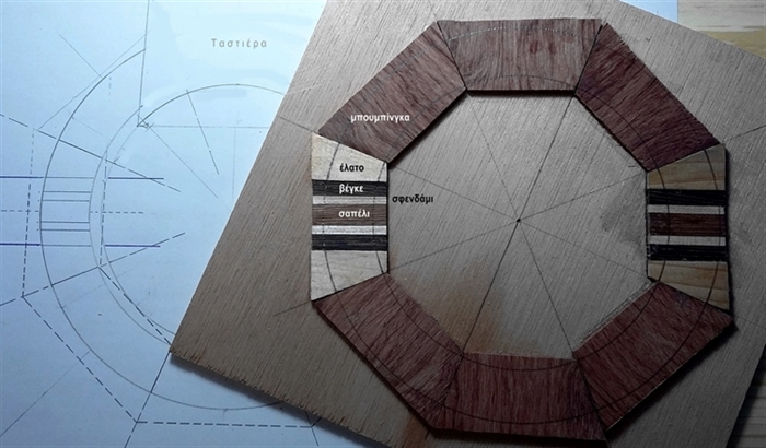

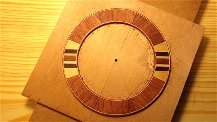

Για πλάκα τη ξεκίνησα , Αποδείχτηκε όμως ότι ήταν μια μικρή αυτοτελής εργολαβία !
Ροζέτα
Απλό το σχέδιό της , αλλά σαν θηλυκό που είναι με παίδεψε αρκετά . Χαλάλι της !

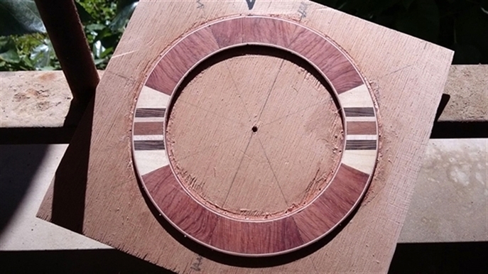

« Απάντηση #40 στις: Σεπτεμβρίου 29, 2020, 11:53:45 μμ »
Ελπίζω το τελικό αποτέλεσμα , να είναι κάπως καλύτερο από τούτο το πρόχειρο σκίτσο .

« Απάντηση #41 στις: Σεπτεμβρίου 30, 2020, 01:18:03 πμ »
Βλέπεις καμμία φορά κάτι ροζετες του εμποριου γυρω στο δεκαρικο ολο σχεδιο και χρωμα και δεν σε ενθουσιαζουν και βλεπεις κατι χειροποιητες οπως αυτη εδώ που την θαυμάζεις για την ομορφιά της και είναι 4 ξύλα όλα κι όλα..  Συγχαρητήρια για άλλη μια φορά.. αναμένουμε τις εξελίξεις!
