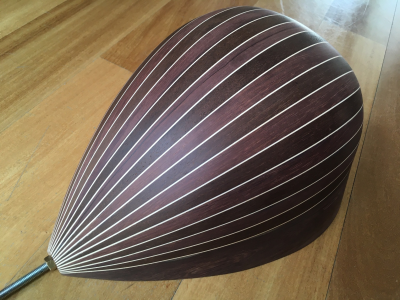

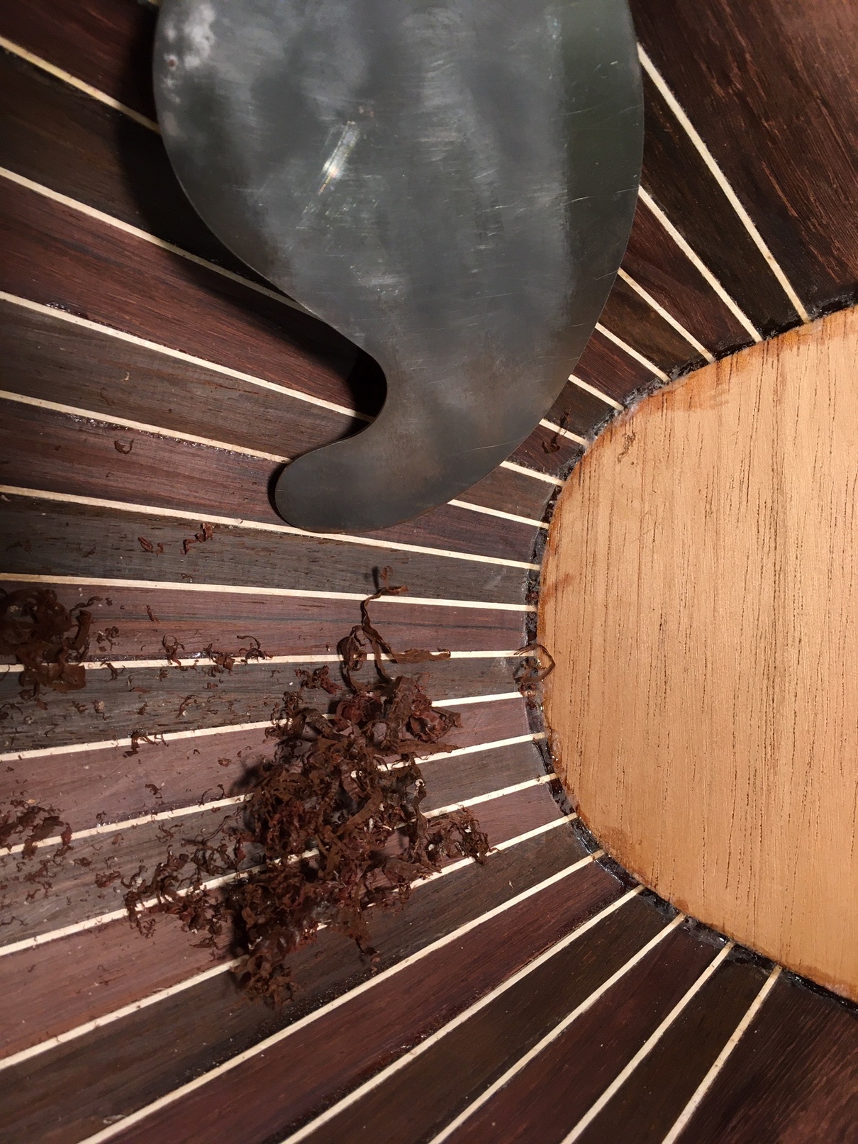

Στο μεταξύ έκλεισε και ένα σκάφος ακόμα -το 8ο- αυτή τη φορά από παλίσανδρο Μαδαγασκάρης και φιλετάκια σφενδάμι.
Κάπως βαρύς για παλίσανδρος ο Μαδαγασκάρης (0,9 gr/cm3) και μάλλον δύσκολο ξύλο στο δούλεμά του. Αρκετά λιπαρό για να «βουλώνει» τα γυαλόχαρτα, επίσης στομώνει τα εργαλεία, το κύρτωμα δεν γίνεται εύκολα και θέλει συνεχή ύγρανση γιατί τσακίζει.
Αλλά πολύ εύηχο ξύλο -καμπάνα- και η εμφάνισή του μ’ έχει κερδίσει. Χαλάλι οι ταλαιπωρίες…

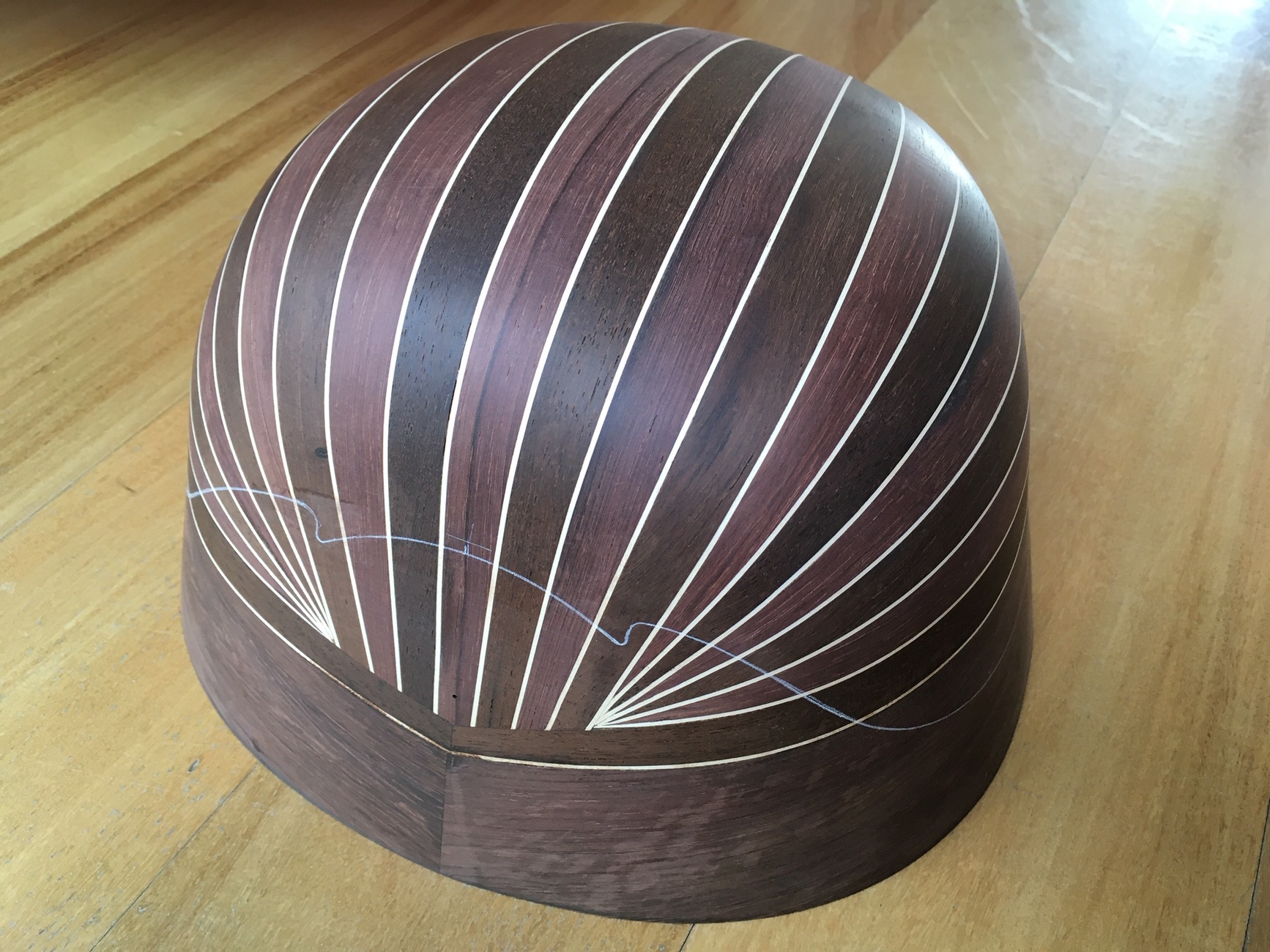

Και μου φαίνεται ότι τις έχεις και μια πιο σκούρα μια πιο ανοιχτή συμμετρικά τοποθετημένες....!!!!! Τι να πει κανείς γι αυτή τη δουλειά..... :undecided2: Επαναλαμβάνομαι αλλά νομίζω το μπράβο είναι πολύ λίγο για ένα τέτοιο σκάφος. Σε αντίθεση με τους περισσότερους (που υποστηρίζουν οτι το καπάκι είναι όλα τα λεφτά....) πιστεύω  ότι θα δεις σημαντική διαφορά στον τελικό ήχο αυτού του μπουζουκιού σε σχέση με τα προηγούμενα. Ταπεινή μου άποψη αυτό....και μακάρι να μην βάλεις μέσα αυτή τη γάζα για ενίσχυση. Καλή συνέχεια φίλε σ αυτή την υπέροχη αυτή κατασκευή.

Αμάν βρε Στέργιο, πως καταφέρνεις κ κάνεις τις δουγιες στο πίσω μέρος του σκάφους τόσο εφαρμοστες, ;;   δεν μπωρο να το καταλάβω ούτε κ να το χωνέψω πως το κάνεις και είναι έτσι.  Τι να πω.... δεν εχω λόγια.
Συγχαρητήρια.....

Συγχαρητήρια για άλλη μια φορά..!σκαφαρα!!τονικα τι λέει ο παλισανδρος Μαδαγασκάρης?
