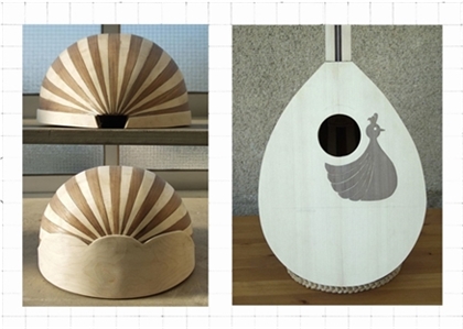

Φίλε Στέργιε , πολύ ὡραῖο τό σκάφος !!!
Τό χρῶμα του εἶναι μώβ , ὅπως φαίνεται στή φωτογραφία ; Καί τό μαδέρι εἶναι δίχρωμο καί διαλέγεις μιά δούγα σκούρη μιά ἀνοιχτόχρωμη ;
Καλή συνέχεια !!!
Καλή συνέχεια !!!
Σ' ευχαριστώ Λάμπρο!
Το χρώμα έχει και κάτι από σκούρα μελιτζάνα.
Το ξύλο δεν προέρχεται από ενιαίο μαδέρι αλλά από κομμάτια σαν κι αυτά: Madagascar Rosewood Lute Backs https://maderasbarber.com/tonewood/en/sides/2091-sides-madagascar-rosewood-700x100x35mmx2.html
Οπότε ναι, επιδίωξα μια εναλλάξ διχρωμία. Δηλαδή δεν είχα και πολλές επιλογές
Να πω ότι επιχείρησα και έσχισα ένα κομμάτι καπλαμά στην κορδέλλα και μου τη στόμωσε  >:(
Για να κατεβάσω το πάχος των σανίδων από τα 4 στα 2,5 χιλιοστά στενάξανε τα γυαλόχαρτα (Ρ60 παρακαλώ)
Καλύτερα λοιπόν που δεν είχα μαδέρι να κόψω. Κι εδώ που τα λέμε αμφιβάλλω αν μπορείς να βρεις έτσι εύκολα μαδέρι από παλίσανδρο Μαδαγασκάρης...
Αλλά αφού αγόρασα μια μικρή ποσότητα απ' αυτό το ξύλο, ανακάλυψα μια δημοσίευση του (σεβάσμιου και μακαρίτη πια) Paul Hostetter στο Mandolin Cafe https://www.mandolincafe.com/forum/threads/64931-Madagascar-rosewood όπου ισχυρίζεται ότι η ξύλευση του παλίσανδρου στη Μαδαγασκάρη γίνεται παράνομα και ότι η εμπορική εκμετάλλευσή του βασίζεται αποκλειστικά σε ψέμματα! Και ότι τα δάση της Μαδαγασκάρης αποψιλώνονται μέχρι εξαφάνισης! Παραπέμπει επίσης σε ένα άρθρο του National Geographic: Madagascar's Pierced Heart https://www.nationalgeographic.com/magazine/2010/09/madagascar/
Αισθάνομαι ήδη κάποιες ενοχές και αποφάσισα να μην αγοράσω άλλη φορά παλίσανδρο Μαδαγασκάρης.
Εντάξει, θα ξοδέψω αυτό που έχω και τέλος.

Πολλά συγχαρητήρια σε όλους για τα όμορφα πράγματα που φτιάχνεται!!!  :13:
Μάνο, η ζωγραφιστή κιθάρα είναι επικίνδυνα όμορφη, πολλά μπράβο!!!  {celebrate011}
Εντάξει Στέργιο, τι να πει κανεις για αυτό το αποτέλεσμα. Δεν περίμενα βέβαια κάτι λιγότερο από εσένα, συγχαρητήρια!!!  {celebrate004}
Γρηγόρη, με μια μικρή δόση υπερβολής θα πω ότι με το τάπινγκ τα προηγούμενα σκάφη μου ακούγονταν σαν τύμπανα ενώ αυτό ακούγεται πιο πολύ σαν καμπάνα. Θα περάσει αυτή η ιδιότητα και στον ήχο του οργάνου; Το ελπίζω, αλλά κάπως συγκρατημένα. Μένω με την εντύπωση ότι στα σκάφη της κιθάρας (όπου η πλάτη συντονίζεται από το καπάκι) η επιρροή του ξύλου στο ηχόχρωμα είναι πιο εμφανής αλλά στο μπουζούκι όπου έχω καταλάβει ότι το σκάφος πιο πολύ αντανακλά τον ήχο παρά συντονίζεται …θα δούμε.
Είμαι σχεδόν σίγουρος πως θα παρατηρήσεις διαφορά και στο taping του καπακιού, όταν το ηχείο κλείσει. Αυτό που έχω παρατηρήσει σε ηχεία φτιαγμένα από βραζιλιάνικο παλίσανδρο ή παλίσανδρο μελιτζάνα, είναι πως εκτός από αυτό που ήδη ανέφερες, έχει την ιδιότητα να "προσδίδει" μεγαλύτερο sustain στο taping του καπακιού, σβήνει δηλαδή πιο αργά ό ήχος του taping, χαρακτηριστικό που τις περισσότερες φορές μεταφέρεται και στο τελικό ηχητικό αποτέλεσμα του οργάνου.
Επιπρόσθετα, θα πρότεινα (όπως και ο Γιάννης), να μην ντύσεις το σκάφος με γάζα όπως συνηθίζεις. Άλλωστε το σκάφος δείχνει τόσο καλοφτιαγμένο που θα μπορούσε να σταθεί ακόμη και χωρίς ενισχύσεις.

 Επίσης για τον συντονισμό του σκάφους στο μπουζούκι μέσα από την παρατήρηση και την μικρή μου εμπειρία μπορώ να σου πω ότι...ΝΑΙ...!!!! συντονίζεται το σκάφος και όταν παίζεις σου χτυπάει και την κοιλίτσα.... ;)  Και μην παρεξηγηθώ....αυτά αποτελούν προσωπικές παρατηρήσεις και μάλλον δεν θα τα επιχειρήσεις σ αυτό το πανέμορφο σκάφος αλλά εμένα μ αρέσει να σου "γαργαλάω" λίγο την σκέψη...Κι όταν θα είσαι έτοιμος και θα κάνεις και κατασκευαστικές παραχωρήσεις με τα καμάρια και το δέσιμο τους με το σκάφος ίσως αισθανθείς πιο έντονα αυτό που σου περιγράφω. Πιστεύω οτι θα ακούσεις άλλο ήχο με το παλισάνδρινο σκάφος.
Καλή συνέχεια φίλε...!!!  {celebrate013}
Στέργιε φίλε μου (και) αυτό το σκάφος σου είναι κορυφαίας κατασκευής ! State of art που λεν και στο χωριό μου !
Επιβεβαιώνω την παρατήρηση του Γιάννη με το πρώτο μου οργανάκι κατασκευής 2010. Οταν παίζω νοιώθω κραδασμούς στην κοιλιά μου .  Οταν απλά το κρατάω αγκαλιά χωρίς να παίζω και μιλάει η γυναίκα απέναντί μου ... πάλι αισθάνομαι κραδασμούς στο στομάχι !
Εντάξει έχει φωνή σοπράνο . Μακάρι να καταφέρναμε κάποια στιγμή να βρεθούμε από κοντά και να επιβεβαίωνες του λόγου το αληθές
Η τύχη του πρωτάρη ; Μπορεί δεν ξέρω . Πάντως αισθάνομαι ωραία από το συντονισμό του σκάφους .
Σκάφος με εύκολη γεωμετρία , στερεό εκ περιστροφής , όχι σαν γερμανικό κράνος
φτιαγμένο στο μπαλκόνι , ηρωικά , με σφενδάμι και σκούρα μουριά με τις συμβουλές
των φίλων ΚαΠα , Δημήτρη Ανδρέου και Vagges 2010.
