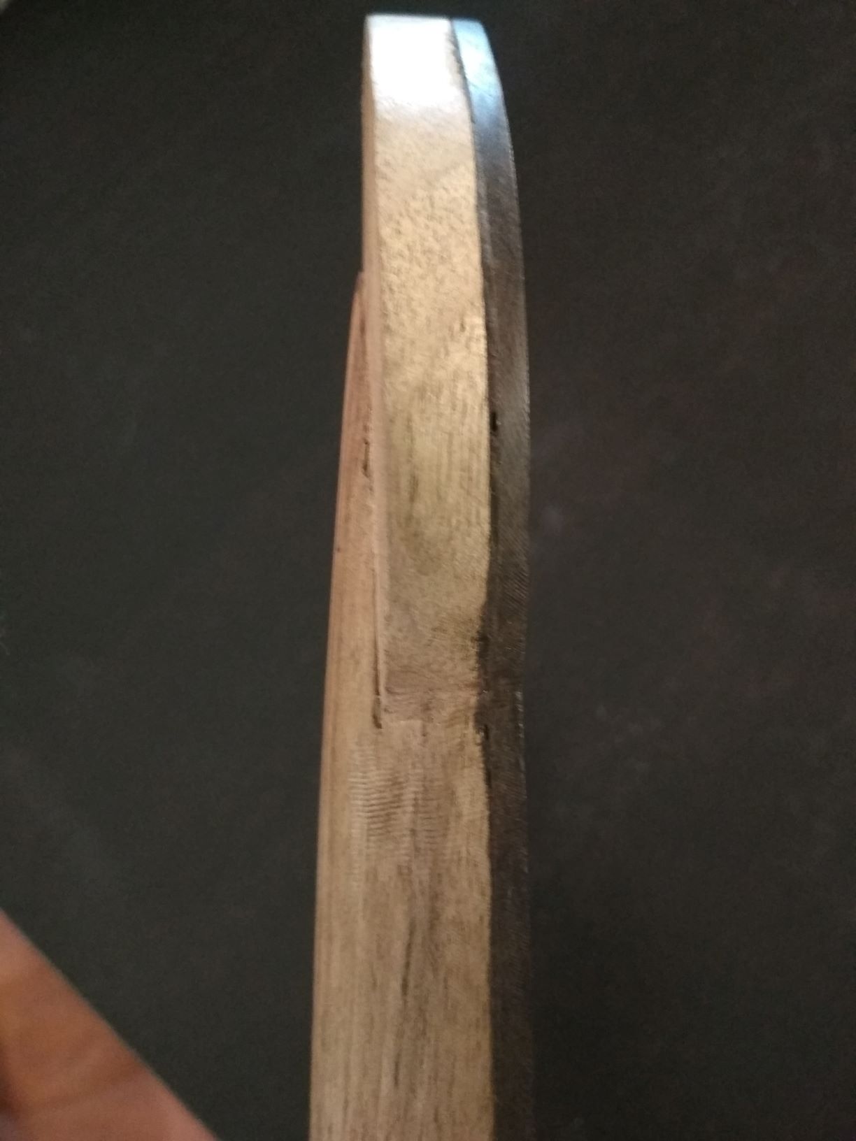

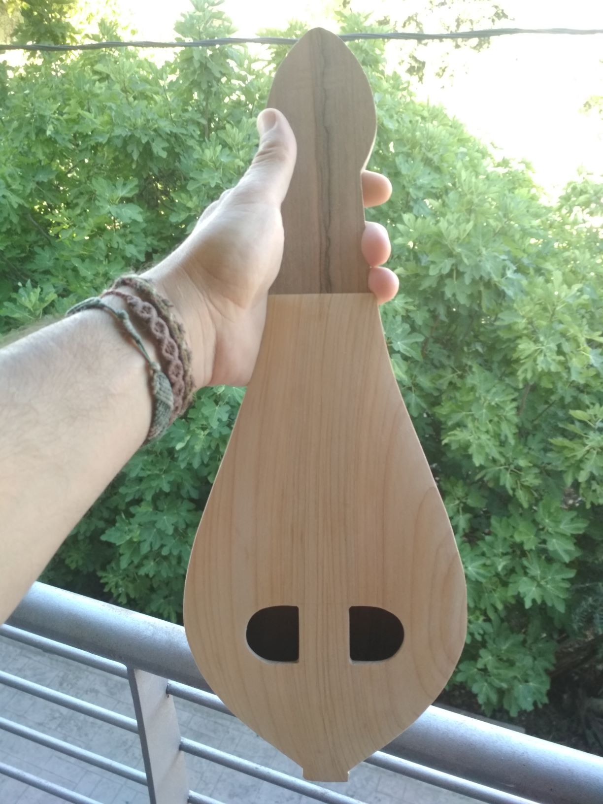

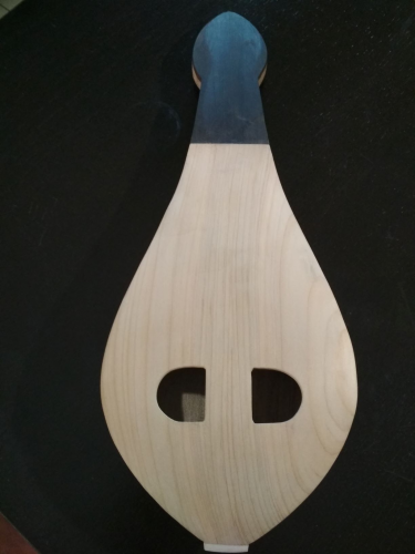

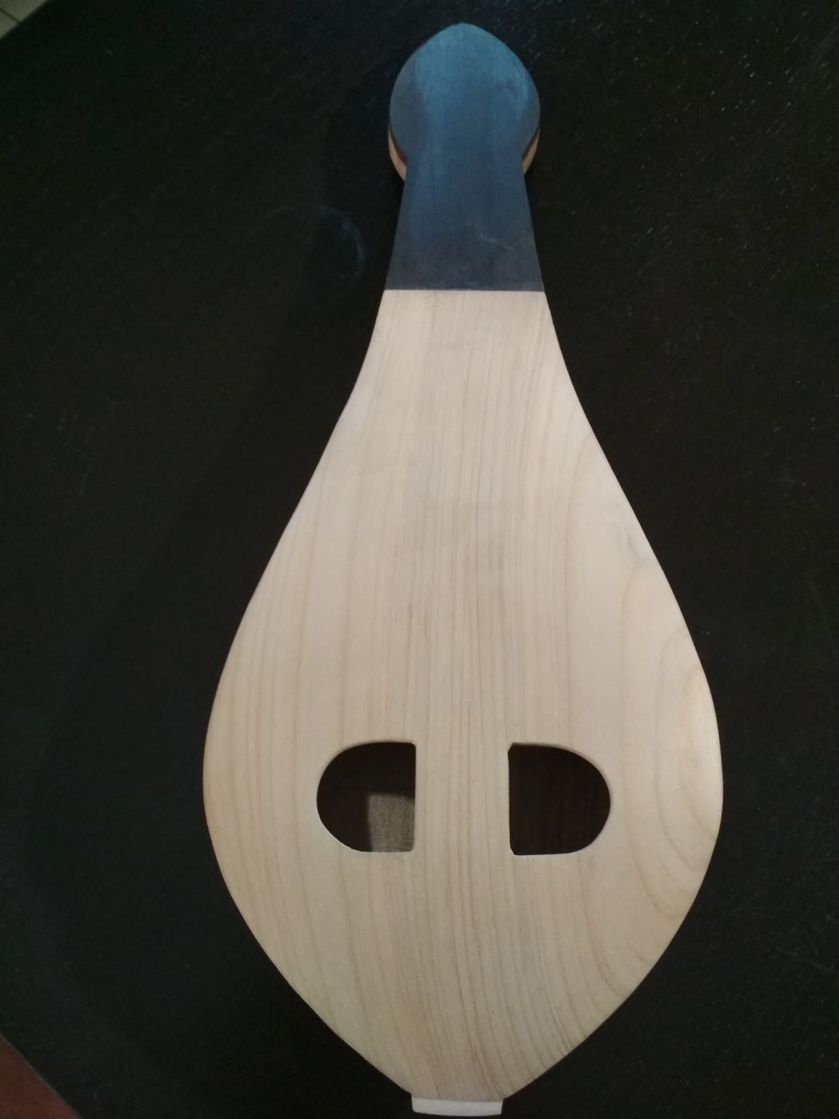

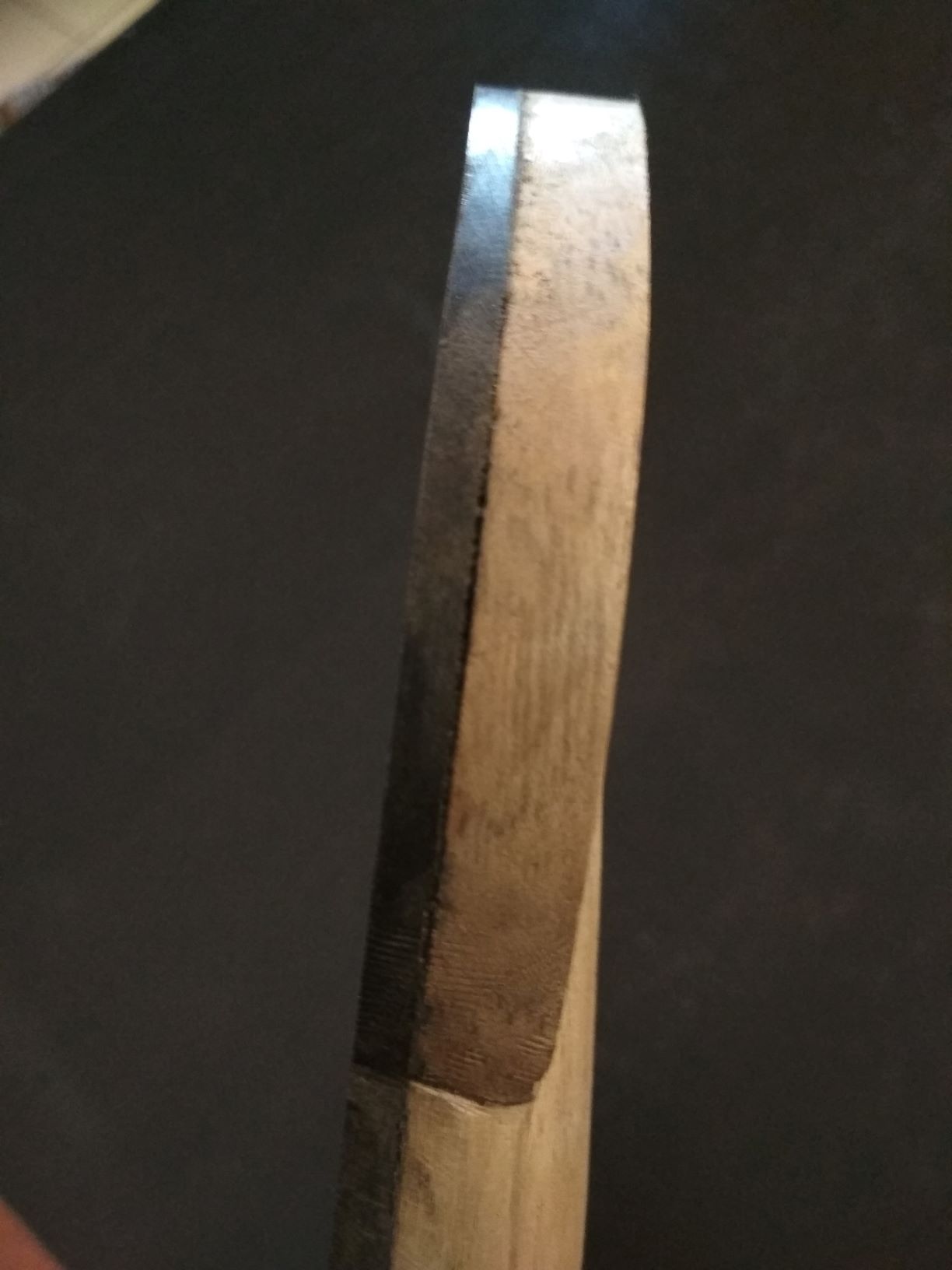

Μερικές φωτό και απο εμένα. Προχωράει η τρίτη πολίτικη απο καρυδιά. Ειχα λίγο θέμα με το κόλλημα της της ΄ταστιέρας΄. Ενω είχα τσεκάρει απο πρίν την εφαρμογή όταν την κόλλησα παρατήρησα οτι δεν πάταγε καλά στις άκρες. Μάλλον έβαλα πολλή κόλλα και σε συνδυασμό με το εναπαρκές σφίξιμο (δύο νταβίδια μόνο επάνω και κάτω στο κέντρο της ταστιέρας) μου δημιούργησαν το πρόβλημα.
