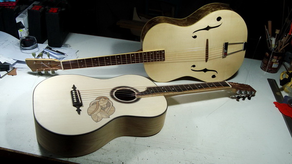

οι αδερφές στον (μ)πάγκο, χτες έβαλαν χορδές... η μια ντύθηκε, στολίστηκε, έβαλε και μακιγιάζ (βερνίκια) αλλά της λείπουν τα ηλεκτρικά της (που ακόμα δεν έχω παραγγείλει)...
η άλλη θα περιμένει καμιά βδομάδα να τραβήξουν οι χορδές και βλέπουμε

Κούκλες ''ζωγραφιστές'' οι αδερφές Μάνο....Μπράβο !!!
Αυτή τη χίπισσα -με τα λουλούδια ντε- πολύ τη γουστάρω! Έχουμε κανένα κονέ να τη ...χουφτώσουμε λίγο? https://www.youtube.com/watch?v=qNGravRVQpE

φοβάμαι ότι δεν θα σου αρέσει Στέργιο - όχι σ΄εσένα μόνο, γενικά. Ούτε εμένα μ' αρέσει. Είναι πολύ μυστήριος ο ήχος, πολύ δυνατός και πολλά μεσαία. Προσπάθησα να τον φτιάξω - γλυκάνω λιγάκι πριν την βερνικώσω, τρίβοντας (λεπταίνοντας δηλαδή) το καπάκι περιμετρικά - κανα δυο πόντους από την περίμετρο. Δεν βοήθησε όμως. Υποθέτω (πρώτη τέτοια κατασκευή) ότι "έσφιξε" πολύ το καπάκι λόγω α) μεγάλης καμπυλότητας (15 ft - όσο η πλάτη) και β) διάταξης καμαριών (τα πάχη τα λέπτυνα όσο μπορούσα και δεν έβαλα καθόλου ένα εγκάρσιο από το αρχικό σχέδιο). Συν τα ευτελή υλικά (κόντρα πλακέ και το φτηνότερο καπάκι ...ever). Οψόμεθα. Πάντως διαβάζοντας σε άλλο θέμα περί καμπύλωσης καπακιού (θέμα του songless με σχόλια του Νάσου), καπάκι σκαφτό δεν κάνω με τίποτα. Αν θα κάνω επόμενη, θα μειώσω την καμπύλη και θα δω κι άλλες διατάξεις καμαριών.
