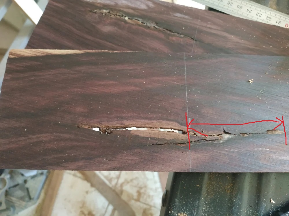

Εγώ πήγα και πήρα ένα σετ παλισανδρο από τον πλαιοδημοπουλο . Έχει θεματακια , σχισηματακια ροζους μέχρι και τρύπα στο πλαϊνό !!! Που όμως πιστεύω ότι μπορεί να μην επιρρεαζουν ή να μην μείνουν καν στην κατασκευή . Από προσωπικό του απόθεμα αγορασμενο πριν 35 χρόνια .... Χαλασε τα γυαλοχαρτα στο drum sander για να τα κατεβάσει . Ζοριστηκε το μηχάνημα.

And the winner is.... The dark side . Έχετε δίκιο . Άλλη πλάτη . Την εβρεξα και έπαθα πλάκα ... Αλλά . Αρπάζει από το ένα κομμάτι λίγο από τα κενά κάτω . Μπορεί με το binding να φύγει . Επάνω είμαι στο όριο . Κανένα κενό για λάθη  και θέλει δουλειά στην ένωση  στη μέση πρέπει να φάω μέχρι και 5 mm από κάθε κομμάτι γιατί κάνει κοιλιά . Το είχαν κόψει να ενωθεί με τα νερά αλλιώς . Αν το πετύχω νομίζω θα έχω μια καταπληκτική πλάτη . Την χτυπάω και νομίζω βγάζει καλύτερο ήχο και από καπάκι
Στα πλαϊνά στο ένα έχω θέμα που πρέπει να λύσω . Στο ένα δεν μένει το σχισιμο αλλά στο άλλο θέλει δουλειά με κόλλα και σκόνη και ίσως μπάλωμα με ξύλο που θα μείνει από τα περισσεύματα .

τι υψος εχει σε εκεινο το σημειο;
το σημειο με τη μολυβια, σε τι μηκος ειναι;

9.5μμ σε όλο το μήκος . Δεν είναι σαν του Σοφιανού 13 πόντους να βγάλεις και binding . Πριν 35 χρόνια μάλλον αφήνανε λίγη φυρα για να βγάλουν περισσότερα κομμάτια .
Σκέφτομαι να δημιουργήσω μια σφήνα από το κομμάτι που περισσεύει και να το βάλω σε εκείνη τη θέση . Χρωματικά δεν νομίζω να βρω κάτι άλλο πιο κοντά .

Η ιδέα μου είναι αυτή . Να κοψω μια σφήνα από το κομμάτι που περισσεύει και ειναι χρωματικά ίδιο και συνέχεια του ίδιου νερού και να κόψω το σκάρτο μερος και να το μπολιασω εκεί .

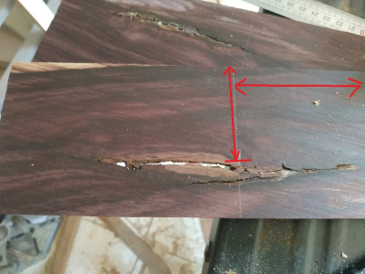

δημητρη δεν το εγραψα καλα:
το υψος εννοω μεχρι το σκισημοροζο, και το συνολικο μηκος μεχρι την μολυβια.

Περίπου 6.5 εκατοστά σε ύψος και 73 μήκος

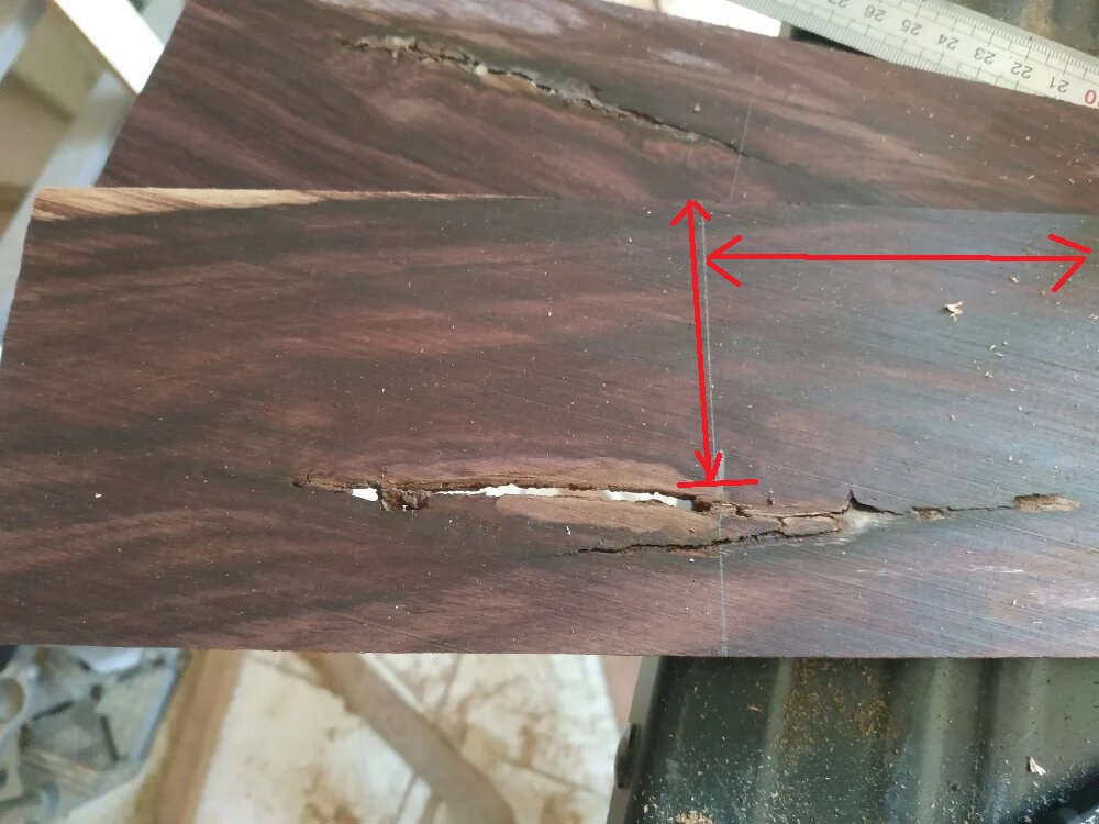

ωραια.
και αυτο;

7.5εκ.
