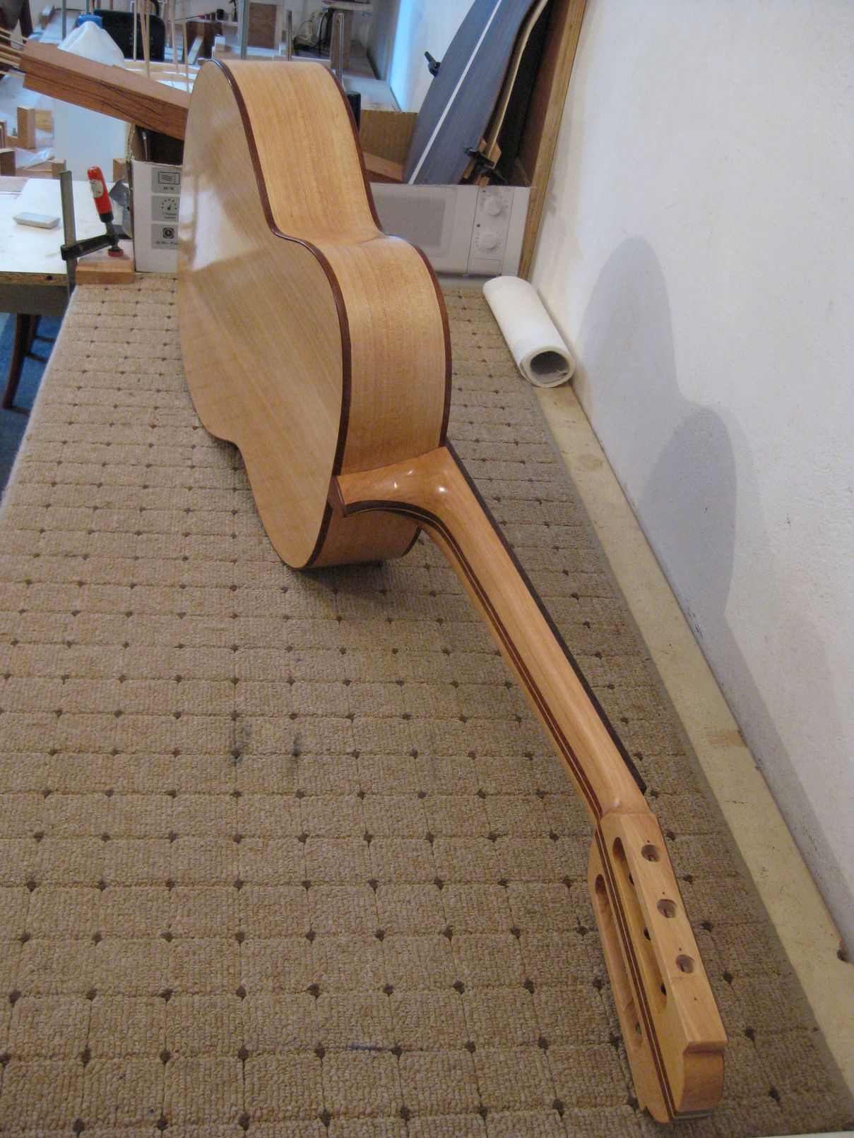

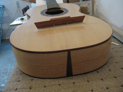

πλακα-πλακα, εριξα ενα ψευτογυαλισμα στο λευκο ιπποτη, ετσι, μπας και παει καλα ο μηνας...
Απ: Φωτογραφίες και Βίντεο από Εργαστήρια : Ιούλιος 2020
« Απάντηση #4 στις: Ιουλίου 01, 2020, 09:33:58 μμ »
"Ομορφάντρας" ο λευκός ιππότης σου !   :)
Πολύ σωστά λέει ο Νάσος ότι εσύ ξεπετάς τις κιθάρες σαν φασόλια !
Είδες τι ωραία που φαίνεται η ενίσχυση που διατρέχει το τακούνι,
το μπράτσο και το καράολο ? Σε συνδυασμό και με το σκούρο περιθώριο γύρω
γύρω από το σκάφος ...  Ταμάμ !  που λέει κι ο Μάνος !

« Απάντηση #5 στις: Ιουλίου 01, 2020, 10:36:08 μμ »
Πανέμορφη η κυπαρισσενια κιθάρα!!ζήλεψα τώρα...στην επόμενη παραγγελία από madinter θα χτυπήσουμε ένα σετ κυπαρίσσι!!!

Πανεμορφη η κιθαρα σου Στελιο...Μπραβο! Ομορφο το κυπαρρισακι!

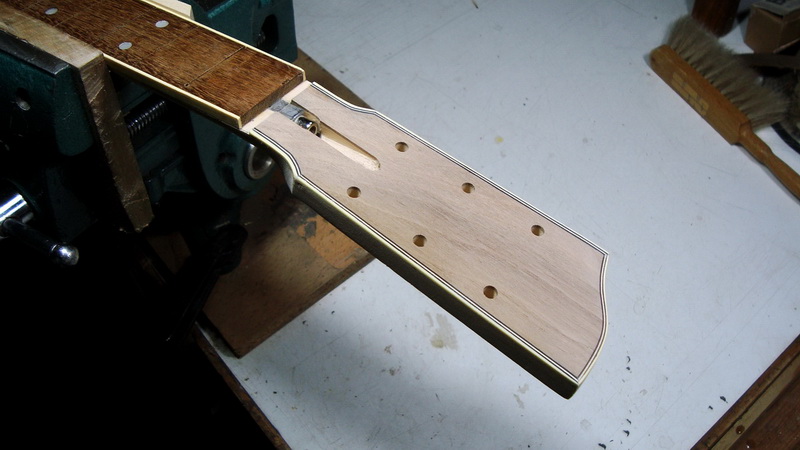

στην καινούργια κιθάρα σκοπεύω να βάλω την βέργα με ρύθμιση του άλλεν από "πάνω" (καράολο, headstock).
Βέβαια το αποφάσισα κάπως αργά (με κομμένο το καράολο) κσι μου βγήκε λίγο η πίστη μέχρι να φέρω την γεωμετρία όπως ήθελα (γίνεται μεγάλο στριμωξίδι πάνω από το κόκκαλο που αρχίζουν οι σχισμές) - και να μου αρέσει κιόλας. Τέλος πάντων τώρα μ΄αρέσουν (σχεδόν) όλα, έχω όμως μιαν ερώτηση
προς τοποθετούνετες βέργες με αυτόν τον τρόπο:
το κανάλι για το άλλεν - για μια ακόμα φορά - το έκανα μακρύτερο απ' ό,τι βλέπω να το κάνουν στο ιντερνετ. Θα μου πεις "και γιατί δεν τόκανες όπως το βλέπεις" ?
Επειδή μια φορά άλλαξα βέργα σε μια διαλυμένη Harley Benton, και την άλλαξα χωρίς να αφαιρέσω ταστιέρα τραβώντας την από πάνω. Δεν θέλω να αφσιρέσω αυτήν την δυνατότητα κι έτσι έχω ένα θέμα. Δυστυχώς δεν μέτρησα τότε, έχω φωτογραφίες αλλά δεν βοηθάνε και πολύ, καθώς είναι βγαλμένες ενώ έχω αρχίσει το τράβηγμα και δεν βλέπω την διαμόρφωση του καναλιού
εδώ στην f holes που το τράβηξα μέχρι έξω και σβήνει στην κλίση. Εδώ δεν με πειράζει, λόγω καράολου "παντόφλας" μπορώ να κάνω μεγάλο καπάκι
στην καινούργια το σταματάω μεν πριν να βρω την κλίση, αλλά πάλι μακρύ μου φαίνεται. Στην φωτο παρακάτω έχω χαρταινία εκεί που τελειώνει το κανάλι και μια μικρότερη εκεί που δεν θα εμπόδιζε το άλλεν να μπει. Θα μπορούσα θεωρητικά να το σταματήσω εκεί, αλλά δεν ξέρω αν πρέπει να είναι φαρύ όσο το κεφάλι της βέργας (εδώ είναι στενότερο μετά το κόκκαλο, όσο η βέργα 6 χιλ. - και όχι όσο το κεφάλι 10 χιλ.)
Που το σταματάτε (όσοι κάνετε) και με τι φάρδος / βάθος ?

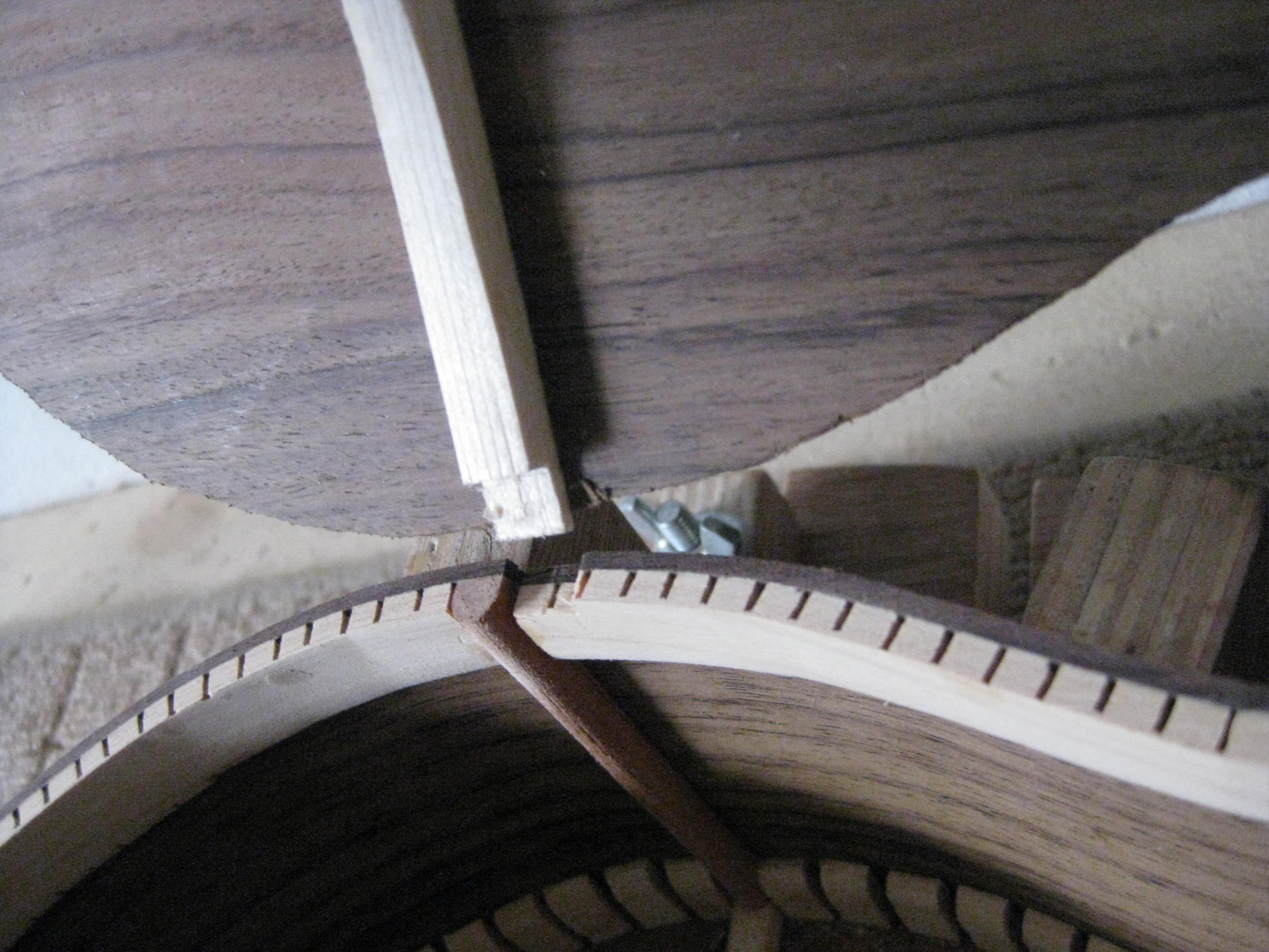

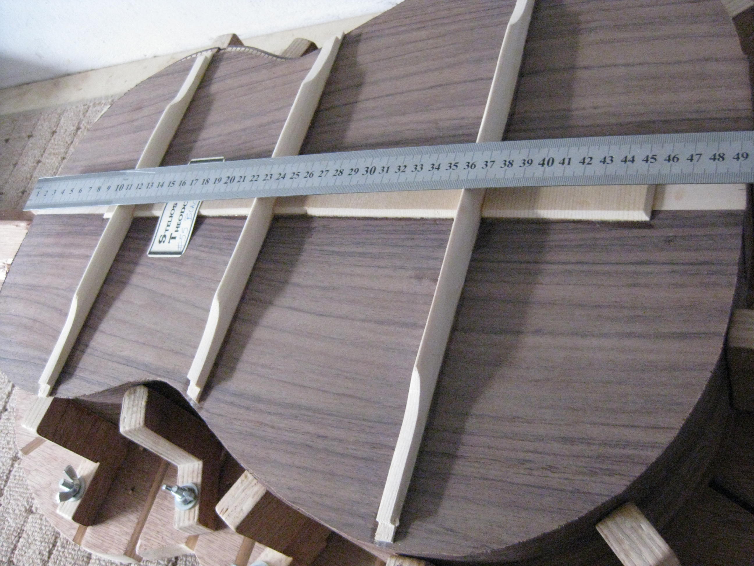

Δύο ωριτσες αλλά βγήκε χωρίς ζημιά στο μανίκι περιμετρικά . Τώρα πρέπει να φτιάξω μια ταστιέρα μια ιδέα μεγαλύτερη ώστε μετά το κόλλημα με λιγο τρίψιμο να έρθει πρόσωπο πάλι .
Η ταστιέρα μπορεί να παραμορφώθηκε από το ζέσταμα και τράβηγμα αλλά την υποψία στρέψης την έχει .
Είναι καλή ιδέα να βάλω τώρα ακόμη μια κόντρα ανάμεσα στις άλλες δυο τώρα που είναι ευκαιρία ; Πήρα μια wenge 6μμ. Το κενό ανάμεσα στις δύο άλλες είναι 12μμ.

μην αφησεις πολυ τις χαρτοταινιες στο σωμα.
βγαλε τες.
πρεπει να δεις κ το μανικι, ειναι οκ η εχει παρει καθολου;
αν ναι, κανε ενα.... αρμ λεβελινγκ  ;D

Το μανίκι δεν βλέπω να έχει θέμα . Ίσα ίσα που το είχα πει και στον Γρηγόρη σε προσωπικό μήνυμα ότι είχα δει μια στρέψη  και δεν ήξερα από πού είναι η οποία δεν εμφανίζεται στο μανίκι . Απλα εμένα με προβληματίζει τώρα πως θα κολλήσω την νέα ταστιέρα και αν πρέπει να βάλω επιπλέον κόντρα γιατί ο Κέδρος δεν είναι μαόνι σε αντοχές και βλέπω ότι μια ταστιέρα  μπορεί να επηρεάσει . ενώ στην πρώτη κιθάρα που έβαλα σαπελι για μανίκι είναι βράχος .

δεν ξερω δημητρη, ηδη εχεις 2 κοντρες.
τωρα αν ειναι ο κεδρος φρεσκος, ή ειναι πολυ μαλακος, ή ειναι οχι σουπερ ακτινικα κομμενος, ή ο συνδυασμος αυτων, κ το φοβασαι, μπορεις να βαλεις μια κοντρουλα στη μεση.
