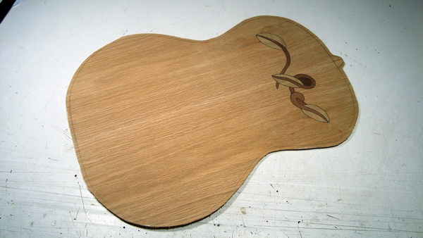

« Απάντηση #39 στις: Ιουλίου 13, 2020, 09:48:32 πμ »
... θα επιχειρήσω να κάνω μια τσαχπινιά να τους κρύψω

« Απάντηση #40 στις: Ιουλίου 13, 2020, 10:11:05 πμ »
Μπράβο Μάνο !!!

Ὡραία ἡ τσαχπινιά !!!

μπραβο δημητρη!
σπεσιαλε κ το λουστρο!!
εμενα μ αρεσει το καπακι.
αν δεν σ αρεσει εσενα, τους θελω εγω τους κεδρους   ;)
Απ: Φωτογραφίες και Βίντεο από Εργαστήρια : Ιούλιος 2020
« Απάντηση #44 στις: Ιουλίου 14, 2020, 06:08:54 μμ »
μανο, πολυ ωραια σχεδιακια κανεις...
πολυ μου αρεσουν οχι μονο σαν ιδεες, αλλα κ η υλοποιηση τους ειναι κατσε καλλλλλλλα  ;D
