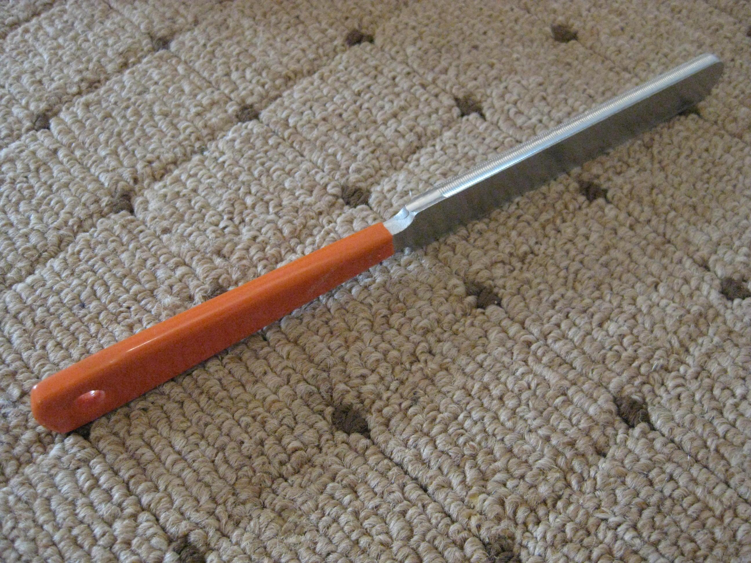

επισης χαριζεται αυτη η λιμα για ταστα (ποτε δεν τη συμπαθησα-εχω αλλο τροπο για χρατσα-χρουτσα...)
