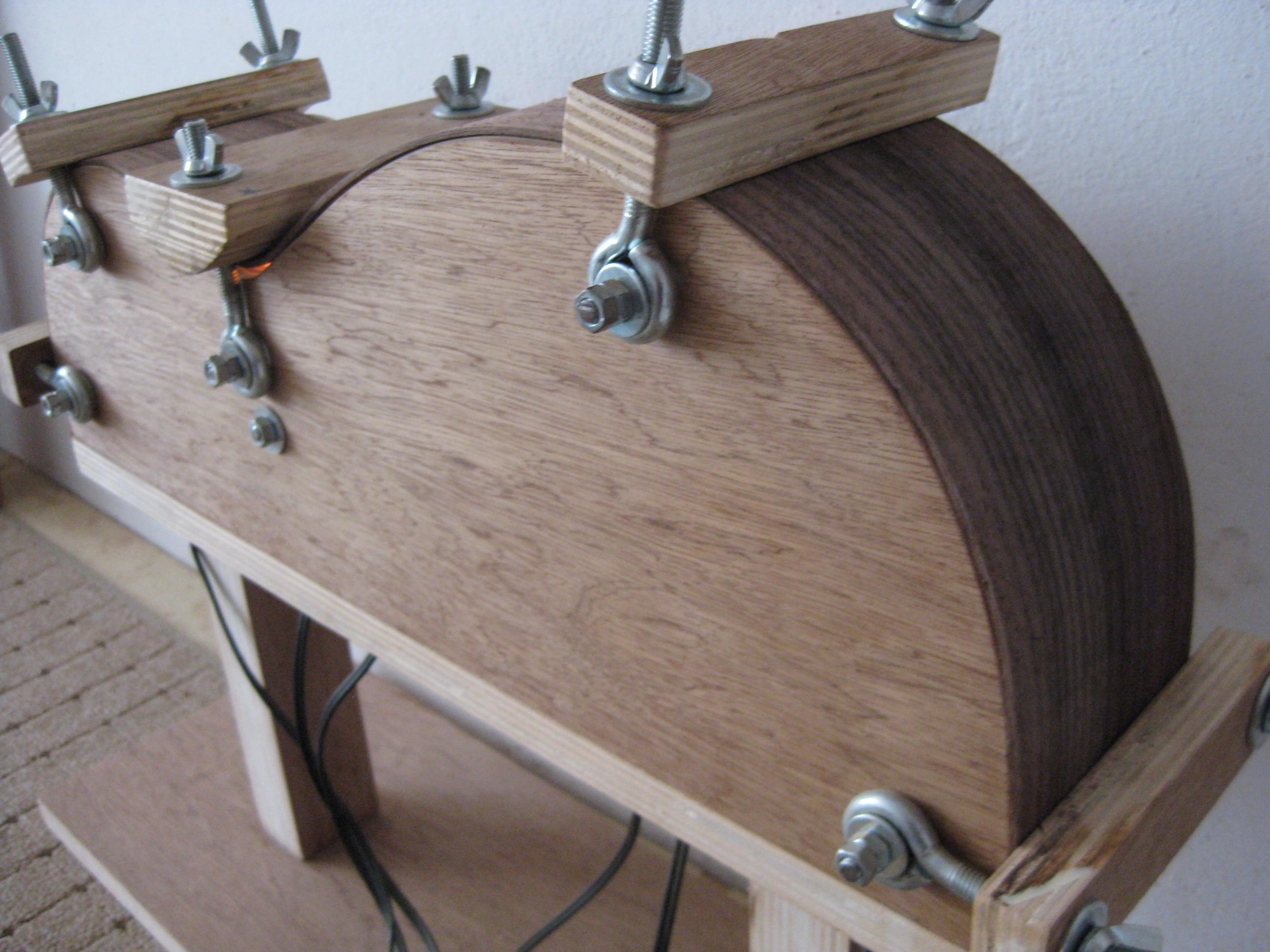

Teaser: έκανα δοκιμή και ήδη φτιάχνω 335 με laminated 3ply καπάκια δεν έχω τελειώσει ακόμα..
Μαααααλιστα!! Laminated???? Καμια ιδιαίτερη πατέντα για το κόλλημα? Τρελό tease!

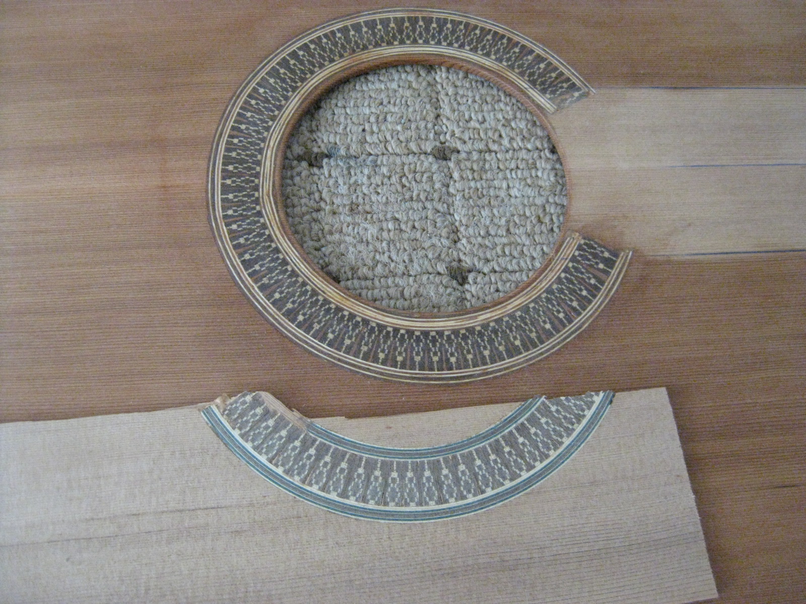

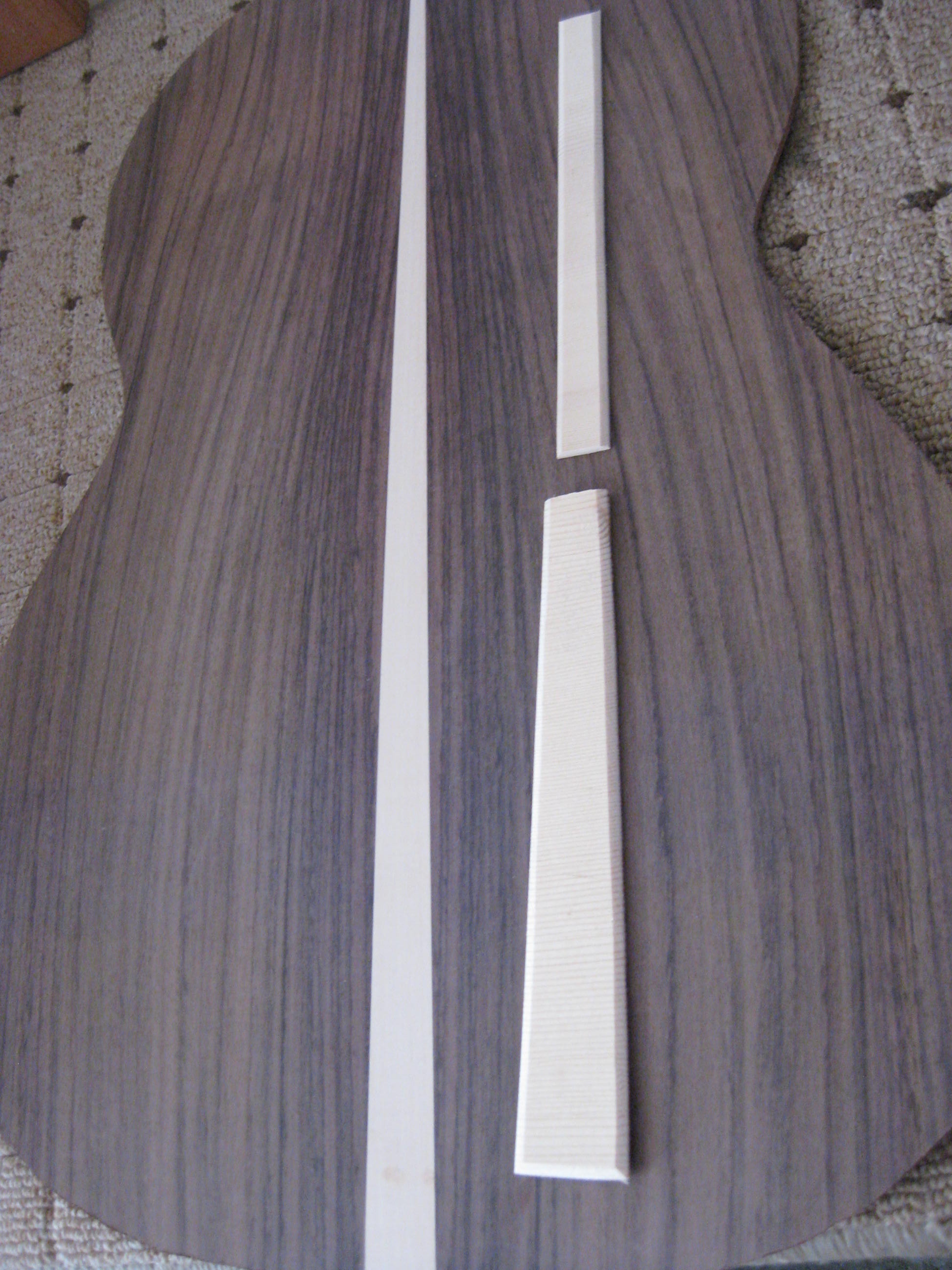

Άρχισαν τα όργανα. Αλλο ήθελα να κάνω στο κέντρο της ροζετας , αλλά είχε τόση δουλεια , ούτε για φυλακισμένους . Δεν μου βγήκε σε διάσταση αυτό που έφτιαξα και  ήθελα να βάλω και είχα χώρο μονο 2μμ  οπότε έβαλα ένα φιλετακι που μου ειχε μείνει από την πρώτη κιθάρα . Ταμάμ εκατσε.
Ελπίζω αύριο να βρω τον παλισανδρο που θέλω αλλιώς πάω για bubinga .

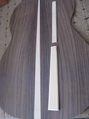

Η κατασκευή ροζέτας μου φαίνεται ότι είναι , από μόνη της , μια κανονική αυτοτελής "εργολαβία" .
Πολλή δουλειά φίλε !  Καλή αρχή !  Καλή επιτυχία !
  • Μηνύματα: 1.060
Απ: Φωτογραφίες και Βίντεο από Εργαστήρια : Ιούλιος 2020
« Απάντηση #141 στις: Ιουλίου 31, 2020, 09:10:35 πμ »
Αν έφτιαχνα μια "κανονική" χειροποίητη κλασική ροζέτα νομίζω θα ήθελα όσο χρόνο χρειάζεται για να φτιάξω μια κιθάρα , για ένα τμήμα που είναι καθαρά αισθητικό και πολλές φορές σου ανεβαίνει το αίμα στο κεφάλι όταν πάει ο άλλος και το πιάνει και σου λέει "αυτοκόλλητο είναι ;" ....

Καλά μέχρι να κολληθεί το καπάκι στο σώμα αυτό το άγχος το έχω συνέχεια στο μυαλό μου . Στην προηγούμενη κιθάρα μου έπεσε ένα μάρμαρο που χρησιμοποιώ για να τα καπακωνω όταν πήγα να το σηκώσω από πάνω του και έπεσε με την γωνία και του έκανε βαθούλωμα . Βέβαια ήταν 4 μμ ακόμη και το εβρεξα κατευθείαν και το ζέστανα με το κολλητηρι και ένα βρεγμένο πανί και επανήλθε. Και μετά όταν το κατεβάσαμε στα 2.5 είχε ένα πολύ μικρό σημαδακι το οποίο το  μέτρησα στο 0.5 βάθος . Οπότε μπήκε από την κάτω πλευρά και ούτε γάτα ούτε ζημιά . Ήμουν τυχερός όμως που δεν είχα κολλήσει την ροζέτα ακόμη ...

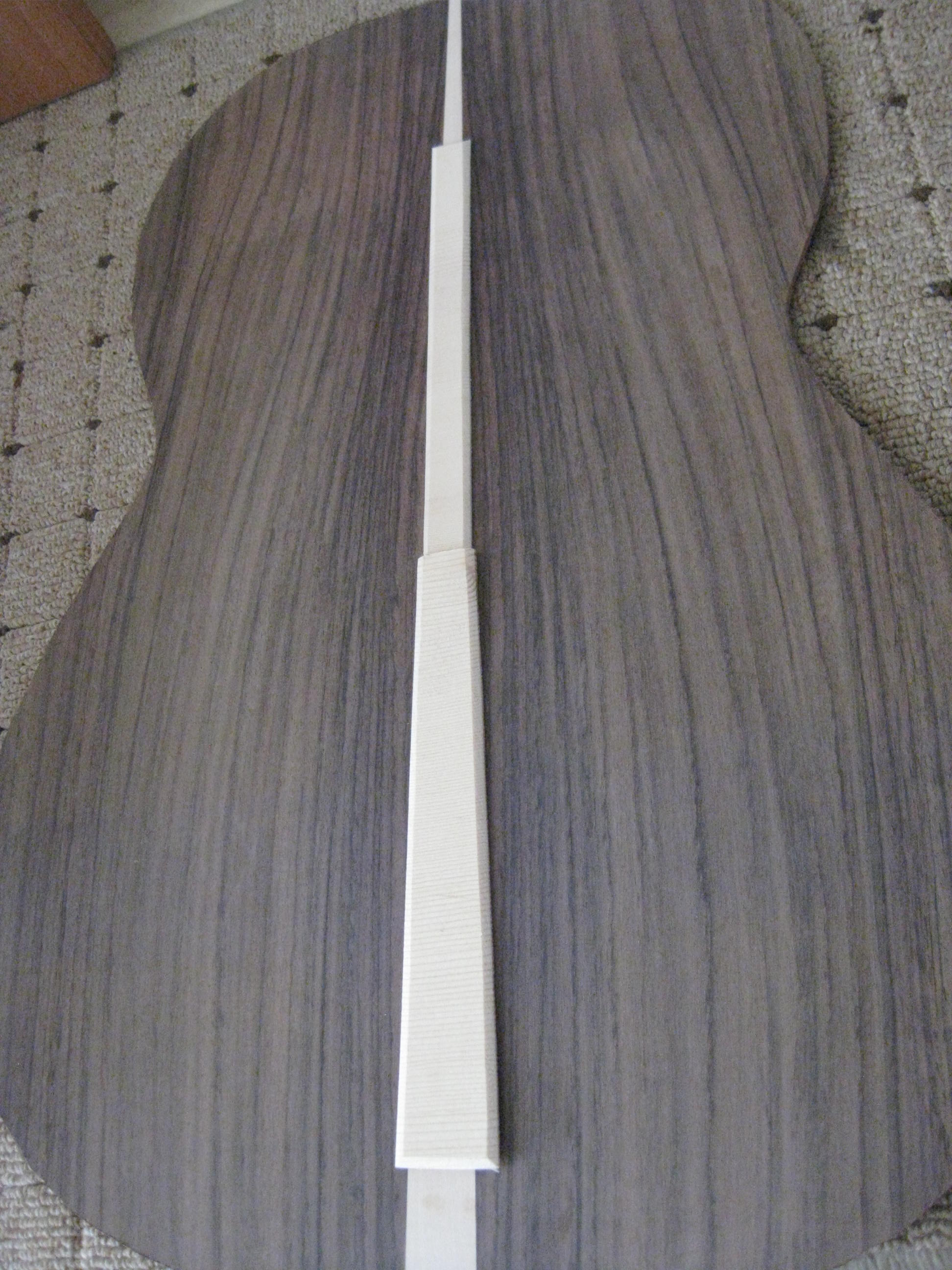

το' ριξα στα ...σουβλάκια
σουβλακοευθυγράμμιση ...να γλείφεις τα δάχτυλά σου!
