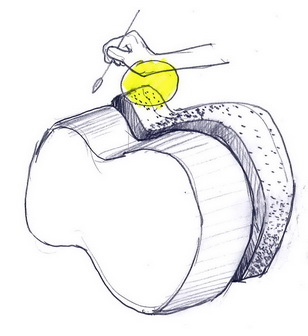

πολύ ωραίο κι αυτό, αλλά εγώ άλλο πράγμα λέω. Αν και το κουράσαμε το θέμα και δεν ξέρω κατά πόσο ενδιαφέρει, το ραβδί που έλεγα παραπάνω είναι αυτό
https://www.hobby.gr/art-2/agiografia-2/ergalia-2/berga-stirigma-zografikis-2
και η χρήση του είναι αυτή:
όταν έχεις λεπτομέρειες, πρέπει κάπου να στηρίζεται το χέρι. Ειδικά τα περιγράμματα πρέπει να είναι καθαρά (κι όχι τρεμάμενα). Επειδή δεν ζωγραφίζεις επίπεδη επιφάνεια και δεν χρειάζεται καβαλέτο ή άλλη στήριξη (μια χαρά στηρίζεται το σκάφος στην αγκαλιά ή στα γόνατα), βολεύει να μην είναι σταθερά στερεωμένη η κιθάρα γιατί κάθε καμπύλη έχει άλλα προβλήματα (στις καμπάνες κρέμεται το χέρι έξω και στην μέση εμποδίζουν οι καμπάνες κι έτσι αλλάζεις συνεχώς θέση μέσα - έξω, μπρος -πίσω κτλ.). Αυτό που χρειάζεται είναι να εξασφαλίσεις στήριξη έτσι ώστε να μην χρειάζεται ούτε να ασφαλίσεις την κιθάρα (θα την αλλάζεις κάθε τρεις και λίγο) ούτε να αλλάζεις θέση στο όποιο βοήθημα συνέχεια.
Αυτό είναι που έλεγα, ένα dow (ή κάτι τέτοιο ελαφρύ και σταθερό), κομμένο στο περίγραμμα της κιθάρας και στερεωμένο πρόχειρα (με χαρτοταινία ας πούμε), που θα στηρίζει το χέρι όπου κι αν κινείται στην περίμετρο:

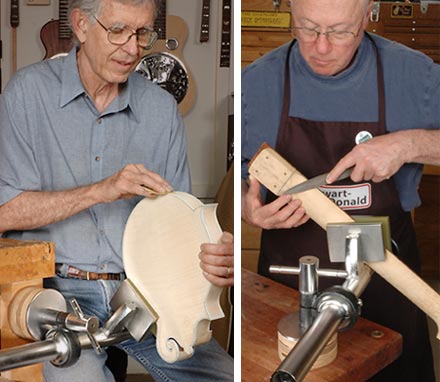

και μιας και πιάσαμε τις μόρσες, η πιο εντυπωσιακή που έχω δει είναι μια που είχε παλιά το Stew Mac. Λεγόταν "ultimate vise", αλλά τώρα που έψαξα να την βρω την έχει κατεβάσει. Πιθανολογώ κάποιο πρόβλημα με την πατέντα γιατί έχει κατέβει από παντού, ούτε σε You Tube υπάρχει, ούτε σε φωτο στο ιντερνετ, εντύπωση μου έκανε αυτό.
Τέλος πάντων το μοναδικό στοιχείο που υπάρχει στο Stew Mac είναι αυτό το εικονίδιο (αλλά σου ανοίγει το link σε άλλη μόρσα)
και η χρήση της είναι αυτή (από φωτογραφίες που είχα κατεβάσει μέσα από την σελίδα του Stew Mac, δεν υπάρχουν ούτε αυτές πια)
και η μοναδική που βρήκα σήμερα στο ιντερνετ
η μόρσα είναι όντως ultimate πάντως, την στερεώνεις όπως θες (οριζόντια, κάθετα, σε στύλο), περιστρέφεται κυριολεκτικά παντού και σου αφήνει χώρο να δουλέψεις ... κύριος

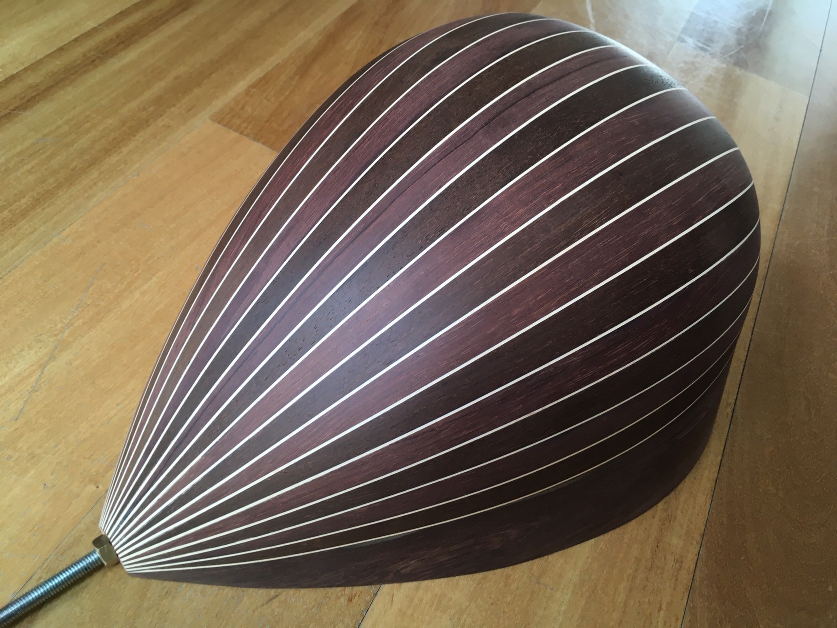

Στο μεταξύ έκλεισε και ένα σκάφος ακόμα -το 8ο- αυτή τη φορά από παλίσανδρο Μαδαγασκάρης και φιλετάκια σφενδάμι.
Κάπως βαρύς για παλίσανδρος ο Μαδαγασκάρης (0,9 gr/cm3) και μάλλον δύσκολο ξύλο στο δούλεμά του. Αρκετά λιπαρό για να «βουλώνει» τα γυαλόχαρτα, επίσης στομώνει τα εργαλεία, το κύρτωμα δεν γίνεται εύκολα και θέλει συνεχή ύγρανση γιατί τσακίζει.
Αλλά πολύ εύηχο ξύλο -καμπάνα- και η εμφάνισή του μ’ έχει κερδίσει. Χαλάλι οι ταλαιπωρίες…

Και μου φαίνεται ότι τις έχεις και μια πιο σκούρα μια πιο ανοιχτή συμμετρικά τοποθετημένες....!!!!! Τι να πει κανείς γι αυτή τη δουλειά..... :undecided2: Επαναλαμβάνομαι αλλά νομίζω το μπράβο είναι πολύ λίγο για ένα τέτοιο σκάφος. Σε αντίθεση με τους περισσότερους (που υποστηρίζουν οτι το καπάκι είναι όλα τα λεφτά....) πιστεύω  ότι θα δεις σημαντική διαφορά στον τελικό ήχο αυτού του μπουζουκιού σε σχέση με τα προηγούμενα. Ταπεινή μου άποψη αυτό....και μακάρι να μην βάλεις μέσα αυτή τη γάζα για ενίσχυση. Καλή συνέχεια φίλε σ αυτή την υπέροχη αυτή κατασκευή.

Αμάν βρε Στέργιο, πως καταφέρνεις κ κάνεις τις δουγιες στο πίσω μέρος του σκάφους τόσο εφαρμοστες, ;;   δεν μπωρο να το καταλάβω ούτε κ να το χωνέψω πως το κάνεις και είναι έτσι.  Τι να πω.... δεν εχω λόγια.
Συγχαρητήρια.....

Συγχαρητήρια για άλλη μια φορά..!σκαφαρα!!τονικα τι λέει ο παλισανδρος Μαδαγασκάρης?
