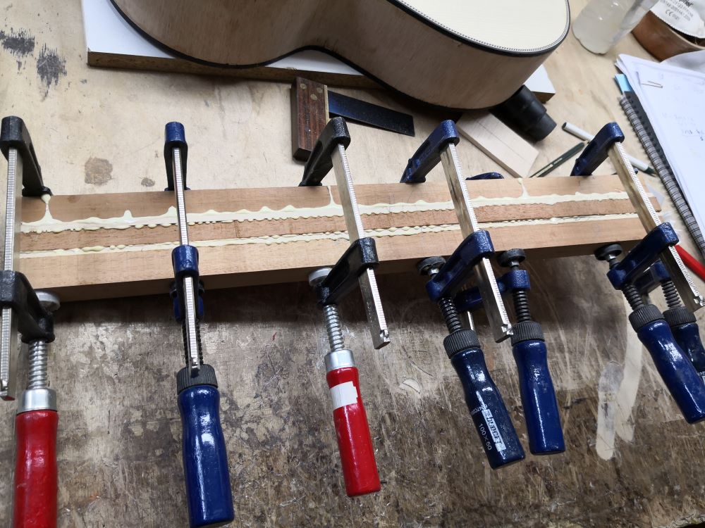

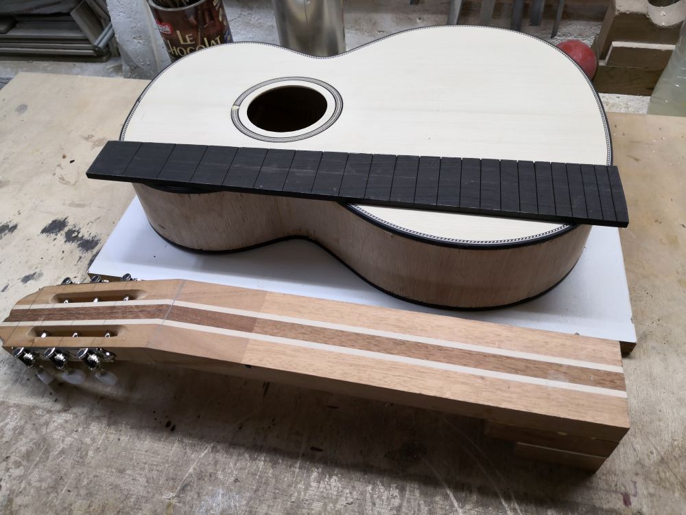

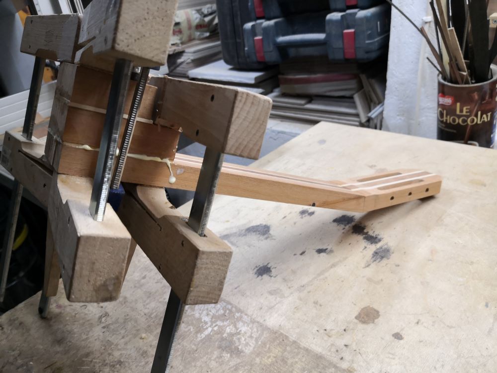

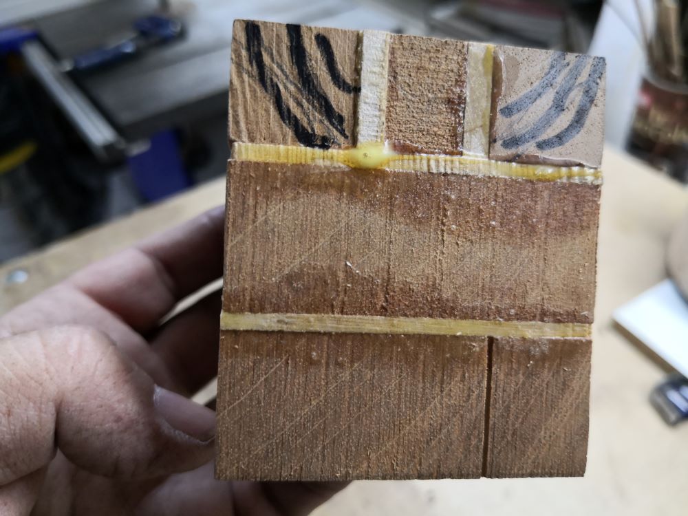

Τη Δευτέρα επιστρέψαμε από τα βόρεια όπου ως γνωστόν είχα παει για την παρουσίαση του βιβλίου (παρεπιπτόντως ήταν πολύ καλά, με αρκετό κόσμο, συγκίνηση, μουσικές κτλ). Επίσης είχαμε και και μια ωραία βραδυά με το Μάνο την περασμένη Παρασκευή  {celebrate011}. Αφού λοιπόν με την επιστροφή εκτέλεσα και όλες τις εκκρεμούσες εντολές για διάφορες οικιακές εργασίες (κατέβασε τα χαλιά, στρώσε τα χαλιά, ΚΤΕΟ, ασφάλιση, κλπ   :-X ) ) τις δυό τελευταίες μέρες έχουμε προόδους. Εν τω μεταξύ το έτοιμο σκάφος περίμενε υπομονετικά αρκετές μέρες τη συνέχεια. ;D
Δημιουργήθηκε το μπράτσο. Χρησιμοποιήθηκαν δύo διαφορετικά κομάτια από μαόνι (το ένα ήταν σε λίγο ανοιχτό χρώμα, χωρίστηκε στα δύο και χρησιμοποιήθηκε στα δύο ακριανά τμήματα, ενώ το άλλο που ήταν πιό σκούρο στη μέση) και δυό κόντρες από κελεμπέκι.

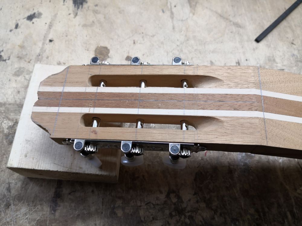

Διαμορφώθηκε το καράολο και κολλήθηκε το τακούνι (έκανα και τα τσαλιμάκια μου με κόντρες από κελεμπέκι  ??? ).
Έγιναν οι τρύπες και τα κλειδιά μπήκαν πρόχειρα για δοκιμή.
Έψαξα να βρώ κοντή βέργα (truss rod) που να ταιριάζει στη μικρή κλίμακα 61,5 cm που θα χρησιμοποιήσω αλλά δεν βρήκα. Σκέφτομαι να μη βάλω καθόλου βέργα και να αξιοποιήσω μια πληροφορία που μου είχε δώσει ο Μάνος. Αν θυμάμαι καλά μου είχε πει ότι ο Γιάννης Αλεξανδρής για τα μπράτσα στις κιθάρες ψάχνει να βρει ξύλα με νερά που να σχηματίζουν μισό κύλινδρο και δεν χρησιμοποιεί βέργα. Τα μαόνια που χρησιμοποίησα έχουν αυτό το χαρακτηριστικό. Πιστεύω ότι και λόγω της μικρής κλίμακας δεν θα υπάρξει πρόβλημα. Εξ άλλου και η πρωτότυπη κιθάρα του Απαρτιάν δεν είχε βέργα.

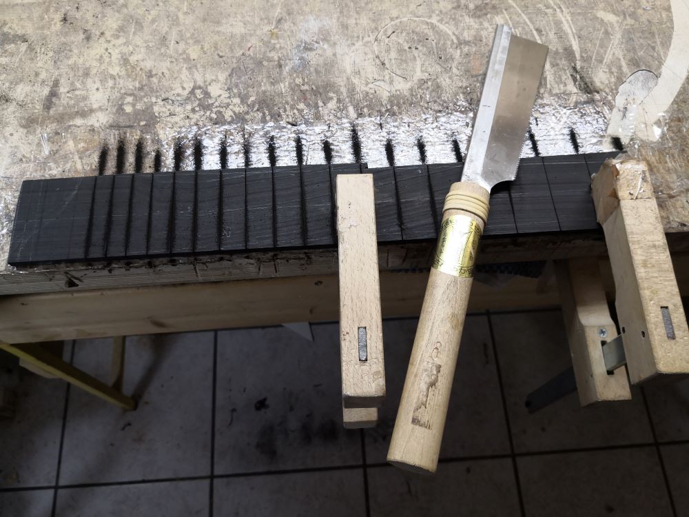

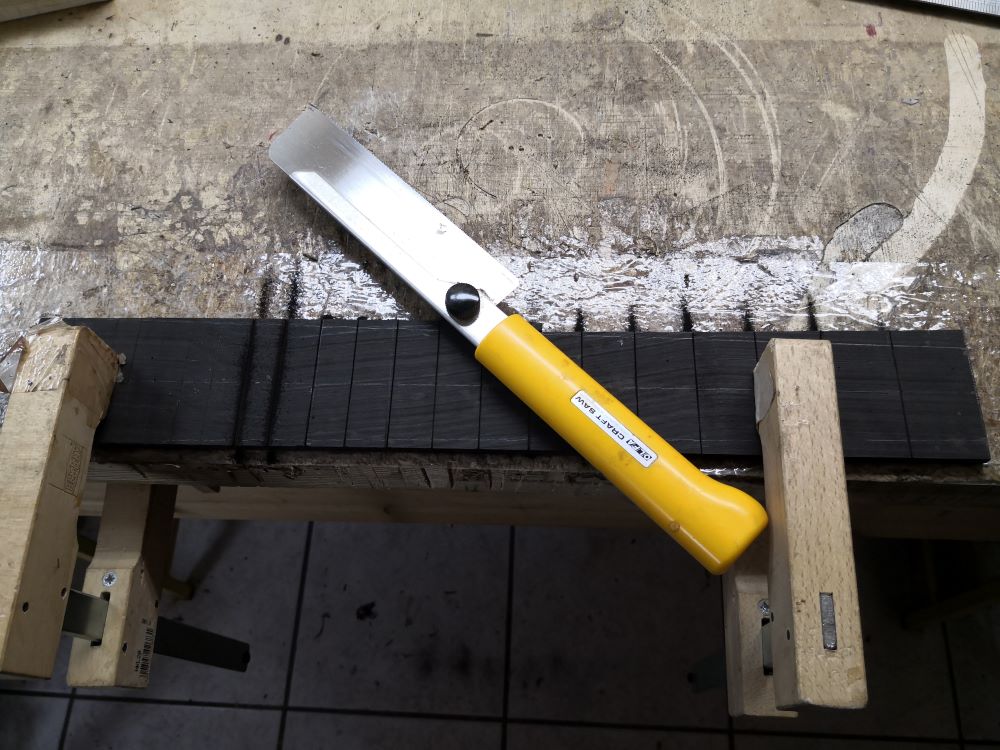

Περιμένοντας τις κολλήσεις στο μπράτσο προχώρησα και την ταστιέρα. Στο παρελθόν για το χάραγμα είχα φτιάξει διάφορες πατέντες, αλλά τελικά δεν με βόλεψαν. Έτσι έχω καταλήξει να χαράζω χωρίς τίποτα "στον αέρα", με τη χρήση συνδυαστικά δύο απλών τεχνικών.
Την πρώτη την είχα δεί στο παρακάτω βίντεο από τον Γιάννη Αλεξανδρή (φαίνεται στα πρώτα λεπτά). Πρόσεξα ότι κάνει πρώτα δύο κοψιές (μία σε κάθε πλευρά της ταστιέρας και μετά τις ενώνει σιγά σιγά.
Error 404 (Not Found)!!1
Την άλλη την είχα δει στον Νίκο Φρονιμόπουλο. Ο Νίκος ξεκινάει το χάραγμα με πολύ ψιλή σεγάτσα και αφού δημιουργηθεί το σωστό αυλάκι, συνεχίζει με το κατάλληλο πριόνι για το πάχος που θέλει.
Κάνοντας τις δοκιμές μου διαπίστωσα ότι με αυτό τον τρόπο οι χαραξιές γίνονται πολύ καλές και δύσκολα θα σου φύγει το πριόνι από την αυλακιά που έχει γίνει με την σεγάτσα. Σκέφτηκα να το γράψω μήπως χρησιμέψει και σε κάποιον άλλο.
Έτσι λοιπόν είμαστε τώρα εδώ. Τα κομάτια περιμένουν "συναρμολόγηση".
« Τελευταία τροποποίηση: Νοεμβρίου 15, 2019, 11:53:43 μμ από ΚαΠα »

παναγιωτη ξαναδα τις φωτο, ωραια παρουσιαση, ολα ωραια τα χαζευω κ τα ξαναματαχαζευω...
μια ερωτησουλα, αν θυμασαι: το πριονι ποσο ειναι; ο.3 - 0.4; τα ταστα μετα που τα χτυπας πως μπαινουν, ευκολα δυσκολα; ειμαι στη φαση που πρεπει να αλλαξω το πριονι μου.. :-[
Απ: Κιθαρόνι αντίγραφο Γρ. Απαρτιάν 1940
« Απάντηση #42 στις: Νοεμβρίου 17, 2019, 12:00:10 μμ »
Στέλιο το πριόνι πρέπει να αντιστοιχεί στα τάστα που βάζεις. Υπάρχουν πριόνια για διάφορα πάχη. Συνήθως εγώ βάζω τάστα 0,5 με δόντι.
Για δες εδώ μια παλαιότερη συζήτηση στο φόρουμ.
http://www.luthier.gr/index.php?topic=3429.0
Για την ορθή πληροφόρηση όσων παρακολουθούν το νήμα:
Ύστερα από ένα τηλεφώνημα με το Μάνο, μάλλον δεν τα θυμόμουνα όλα. Ο Μάνος μου είπε ότι ο Αλεξανδρής πράγματι διαλέγει τα ξύλα του μπράτσου ώστε να νερά να σχηματίζουν μισό κύλινδρο, αλλά βάζει την ταστιέρα από την ανάποδη πλευρά από εκείνη που θα την βάλω εγώ. Τη βάζει δηλαδή με τέτοιο τρόπο ώστε να είναι εφαπτόμενη των νερών (τα νερά να ανοίγουν προς τα κάτω) και όχι στη διάμετρο του κυλίνδρου όπως θα την βάλω εγώ (δείτε τη φωτογραφία παραπάνω). Ο Αλεξανδρής υποστηρίζει ότι με αυτό τον τρόπο δεν χρειάζονται καθόλου κόντρες, ούτε βέργα. Εγώ έχω βάλει δυό κόντρες από κελεμπέκι, οπότε θεωρώ ότι μάλλον όλα θα πάνε καλά.
