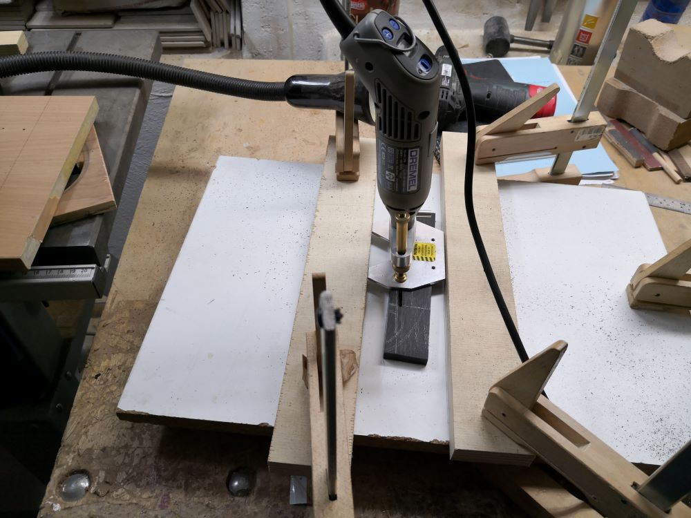

Όταν μπήκα στο εργαστήρι είμουν αποφασισμένος να φτιάξω επιτέλους εκείνη την πατέντα για να ρουτάρω εύκολα τη σχισμή για το κόκκαλο του καβαλάρη. Αφού έφαγα χρόνο σκεφτόμενος ποια θα ήταν πιo κατάλληλη για μένα, κατέληξα να το ξανακάνω όπως εξ'απ'ανέκαθεν. Στερέωση του έβενου με ταινία διπλής όψεως πάνω σε μελαμίνη και δυό σανιδάκια δεξιά αριστερά για να φτιάξω την κατάλληλη γωνία για το dremel. Και η δουλειά έγινε γρήγορα χωρίς πολλά πολλά. Μέχρι την επόμενη φορά που πάλι θα σκέφτομαι πατέντες. ;D
