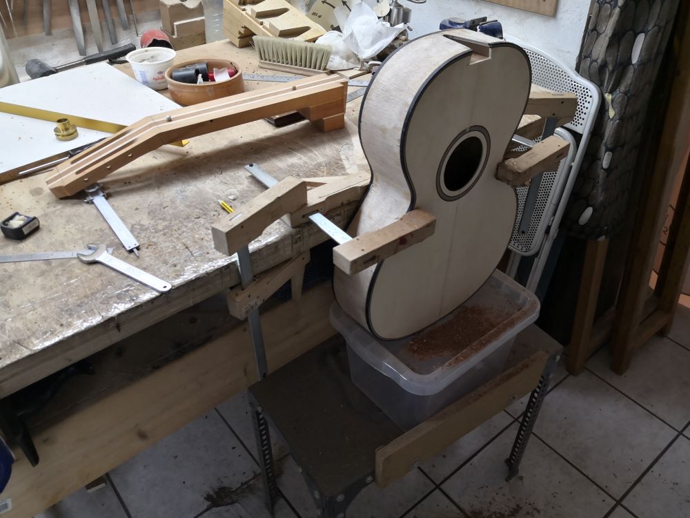

Αυτή η ένωση (τύπου χελιδονοουράς νομίζω) δείχνει και πρέπει να είναι τέλεια .
Βαθύ τεχνικό δέος και διπλό εγκεφαλικό ... για μένα   :o
Μου αρέσει πολύ ο τρόπος της όρθιας στήριξης του σκάφους με τους τέσσερεις ( 4 ) αν καταλαβαίνω ξύλινους σφιχτήρες !
Απλός και πανέξυπνος !   :)
Εχω έναν ξύλινο σφιχτήρα μάρκας klemmsia αλλά δεν σφίγγει καλά. Κάτι σχετικό
είχες γράψει Παναγιώτη παλιά αλλά δεν μπορώ να το βρω. Αλλη μάρκα ; κάποιος Ελληνας προμηθευτής ; Ευχαριστώ !

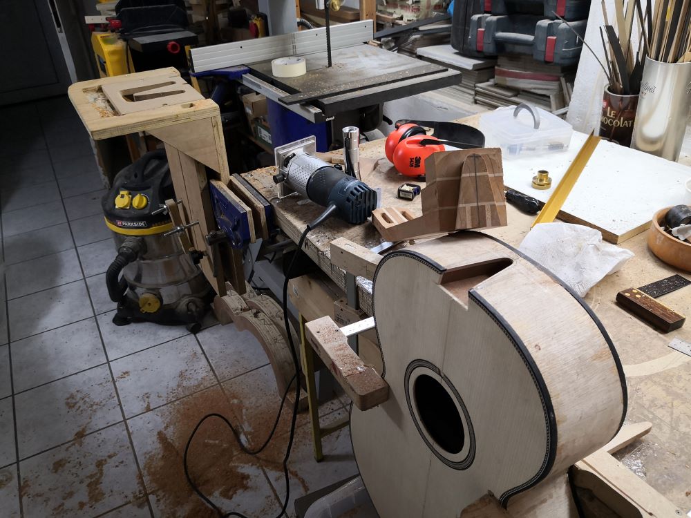

Ναι Ιωσήφ τη στήριξη την κάνω με τέσσερις σφικτήρες. Οι δύο σφίγγουν την κιθάρα και οι άλλοι δύο κρατάνε τους πρώτους πάνω στον πάγκο.
Στην παρακάτω φωτογραφία φαίνεται καλύτερα. Επειδή πατέντα για την κοπή της χελιδονοουράς είναι βαριά στηρίζω την κιθάρα από κάτω με ότι μπορώ, για να μην έχουμε ατυχήματα. Υπάρχουν και καλύτεροι τρόποι αλλά με τα μέσα που έχω εγώ αυτόν κάνω.
Όσο για τους ξύλινους σφηκτήρες πράγματι οι klemmsia δεν είναι τόσο καλοί. Νομίζω οι Bessey είναι πολύ καλύτεροι. Απ΄ότι είδα τους έχει ο Φράγκος (στην Αθηνάς) αλλά πρέπει να δεις τις τιμές γιατί είναι λίγο "φαρμακείο".
