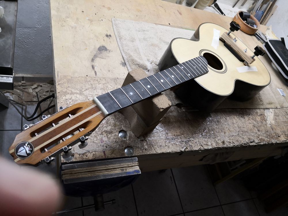

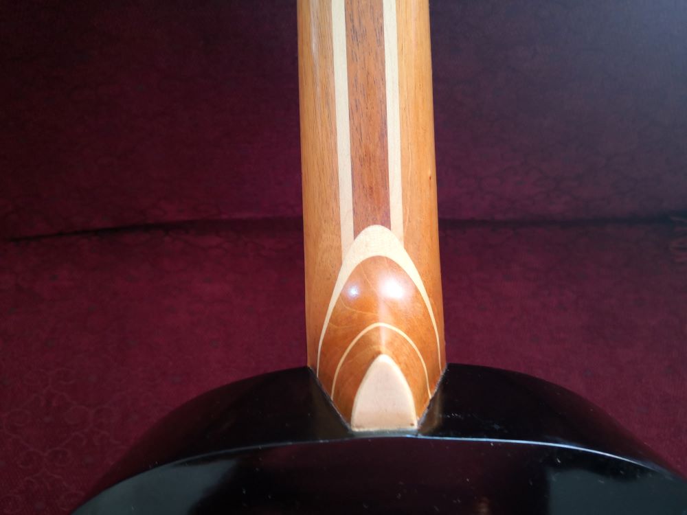

Παρόλο ότι είχα σκεφτεί να αφήσω το χρώμα του κόντρα πλακέ στο σκάφος, αυτό δεν μπορούσε τελικά να γίνει γιατί η εξωτερική στρώση του κόντρα πλακέ δεν ήταν και τίποτε το ιδιαίτερο, και επειδή ήταν από σχετικά μαλακό ξύλο είχε καταλήξει από τα προηγούμενα στάδια της κατασκευής να έχει διάφορες αβαρίες.
Έτσι λοιπόν έβαψα το σκάφος με χρώμα εμποτισμού σε απόχρωση βέγγε, που το είχα από προηγούμενες κατασκευές και επισκευές.
Το κακό είναι ότι με κάθε τρίψιμο φεύγει αρκετό μέρος από το χρώμα και φαίνεται το ξύλο και έτσι χρειάστηκε να ξαναβάψω εκείνα τα σημεία 2-3 φορές.
Η επιφάνεια του κόντρα μετά και από το βάψιμο και το τρίψιμο ήταν πολύ αδρή και έτσι αποφάσισα ότι το κλείσιμο των πόρων που έκανα συνήθως με ελαφρόπετρα δεν προσφέρεται για την περίσταση. Αρχικά σκέφτηκα να βάλω σήλερ πολυουρεθάνης (μετά και από σχετικό τηλεφώνημα στον φίλο μου το Νάσο), αλλά στο Leroy που ρώτησα καθώς και τα χρωματοπωλεία στη γειτονιά μου δεν το είχαν οπότε έπρεπε να κατέβω στο κέντρο, πράγμα που βαριέμαι αφόρητα, άσε που χάνεις και ένα ολόκληρο πρωινό.
Έτσι λοιπόν θυμήθηκα ότι είχα εδώ και κάτι χρόνια ένα υλικό που το έχω χρησιμοποιήσει και σε προηγούμενες κατασκευές μου. http://www.luthier.gr/index.php?topic=1060.120 (μόλις συνειδητοποίησα ότι πέρασαν κιόλας έξη χρόνια από τότε  :-[ )
Είναι εποξική ρητίνη ειδική για φινιρίσματα και λέγεται Z-poxy. Είναι δύο συστατικών και είναι αρκετά ρευστή (σαν μέλι).
Εφαρμόζεται δε με σπάτουλα ή κάτι ανάλογο.
Αφού στεγνώσει (θέλει μερικές ώρες) τρίβεται εύκολα με γυαλόχαρτο. Μετά από τρία χέρια το σκάφος είναι πλέον όπως στη φωτογραφία. Με ένα ακόμα χέρι και τρίψιμο με γυαλόχαρτο 320, θα είναι νομίζω έτοιμο για το λούστρο.

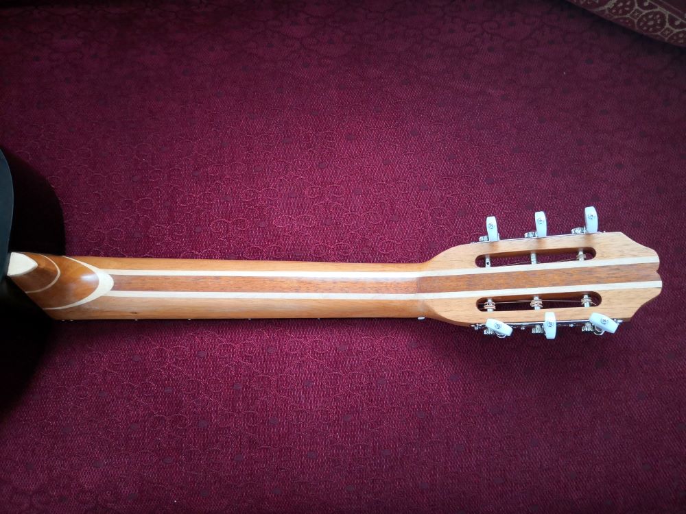

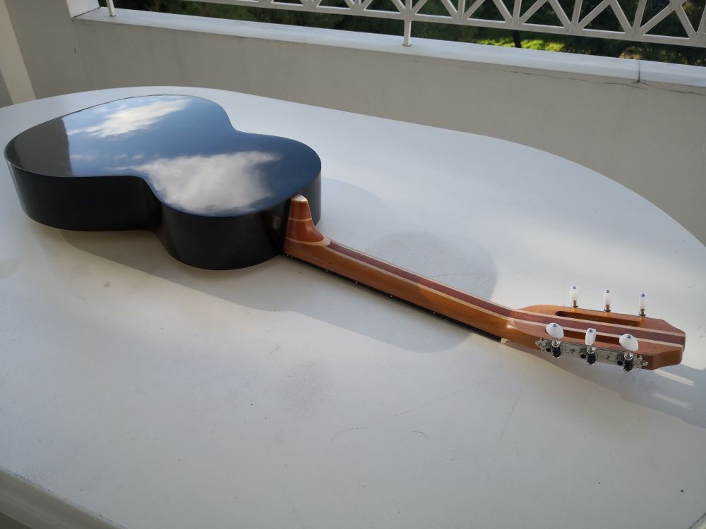

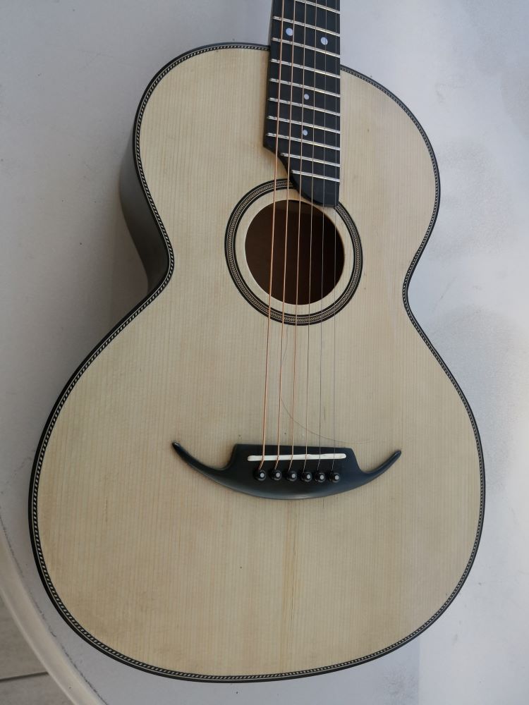

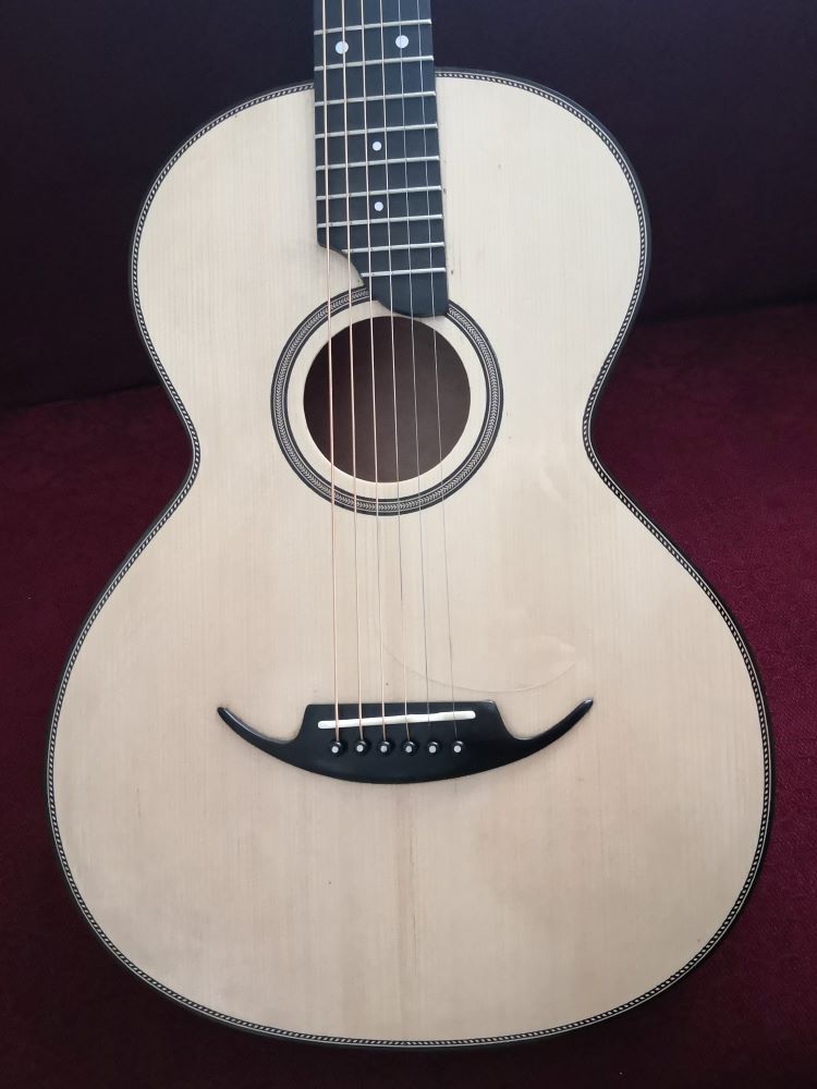

Το λούστρο με έχει παιδέψει γιατί συνεχώς φεύγει  το χρώμα και σε κάποια σημεία έκανε μπαλώματα. Μάλλον κάτι έκανα λάθος. Έκανα διάφορες προσπάθειες για να το διορθώσω αλλά το τελικό αποτέλεσμα δεν με ικανοποιεί πλήρως. Θα το θέσω για συζήτηση στους ειδικούς την Κυριακή στη μάζωξη. Τέλως πάντων αποφάσισα ότι αυτό είναι και τέλος.
Σήμερα κολλήθηκε ο καβαλάρης!

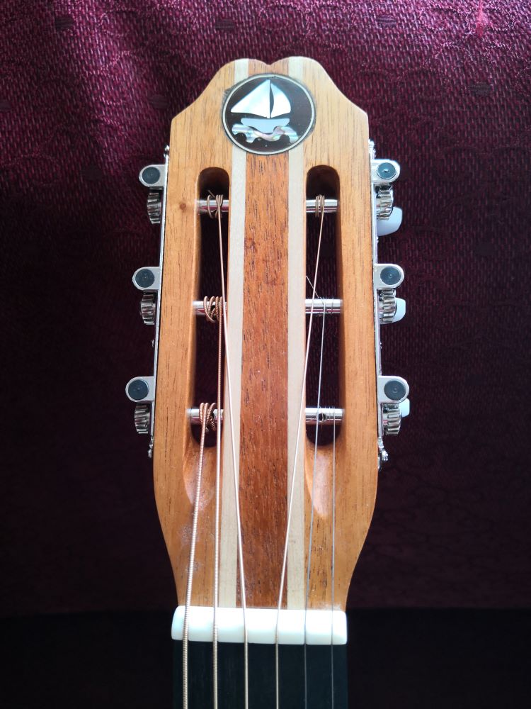

Πριν μερικές μέρες έβαλα και το καραβάκι μου. Και σε αυτό δεν μπορώ να πω ότι το αποτέλεσμα με ικανοποιεί. Μάλλον μεγάλο έγινε και με σχετική αστοχία στο σκάψιμο.
Ελπίζω μέχρι τη μάζωξη να την έχω αρματώσει και να τη δοκιμάσει ο Γιώργος (Γεωργαλάς). Αρκεί να τον προλάβω πριν τις πολλές κόκες (κόλλες).  ;D

Δεν ξέρω τι είναι αυτό που δεν σου αρέσει στο φινίρισμα, αλλά απο τις φωτογραφιες το συνολικο αποτέλεσμα φαίνεται εξαιρετικο.
Πολλά συγχαρητήρια!!!
Απ: Κιθαρόνι αντίγραφο Γρ. Απαρτιάν 1940
« Απάντηση #83 στις: Δεκεμβρίου 09, 2019, 11:08:46 πμ »
Ευχαριστώ παίδες!
Οι φωτογραφίες πολλές φορές λένε ψέματα ή δεν λένε όληλ την αλήθεια. Εν πάσει περιπτώσει δεν λέω ότι το αποτέλεσμα είναι χάλια. Απλώς δεν ανταποκρίνεται σε αυτό που εγώ περιμένω κάθε φορά. Το μεγαλύτερο πρόβλημα είναι ότι το χρώμα εμποτισμού (νερού) που χρησιμοποίησα για το βάψιμο με το ελαφρότερο τρίψιμο έφευγε και έτσι έγιναν διάφορα μπαλώματα. Υπήρχαν πολλά περισσότερα αλλά έκανα διάφορα μέχρι να το φέρω σε λογαριασμό. Βέβαια αυτό που τελικά μετράει είναι τι ήχο θα βγάλει. Θα το μάθουμε σύντομα.   :o
Περισσότερα από κοντά την Κυριακή! Καλή εβδομάδα σε όλους!
