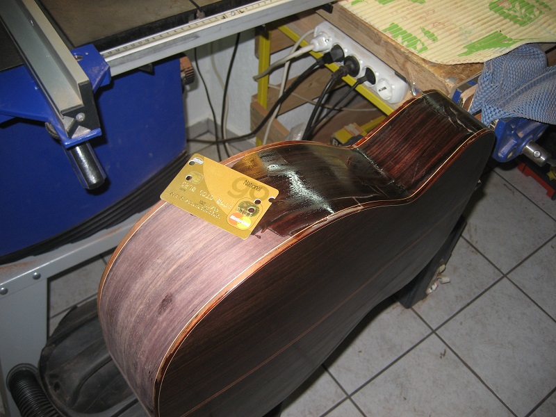

Επειδή είχα αγοράσει εδώ και καιρό δύο συσκευασίες από Z-Poxy, αποφάσισα να κάνω το κλείσιμο των πόρων με αυτό το υλικό (και όχι με σκόνη ελαφρόπετρας όπως στα προηγούμενα όργανα) . Στην ουσία είναι εποξική ρητίνη δύο συστατικών που όταν αναμειγνύεται γίνεται ένα μείγμα σαν μέλι (στο χρώμα και στη ροή). Στο πρώτο χέρι πέρασα το σκάφος, το μπράτσο και το καράολο. Από το καπάκι πέρασα μόνο τη ροζέτα.
Η εφαρμογή έγινε με μια άχρηστη πιστωτική κάρτα.
Ο παλίσσανδρος Ινδιών του σκάφους άρχισε να αποκτά ένα βαθύ σκούρο χρώμα σαν να είτανε Βραζιλιάνικος  :)

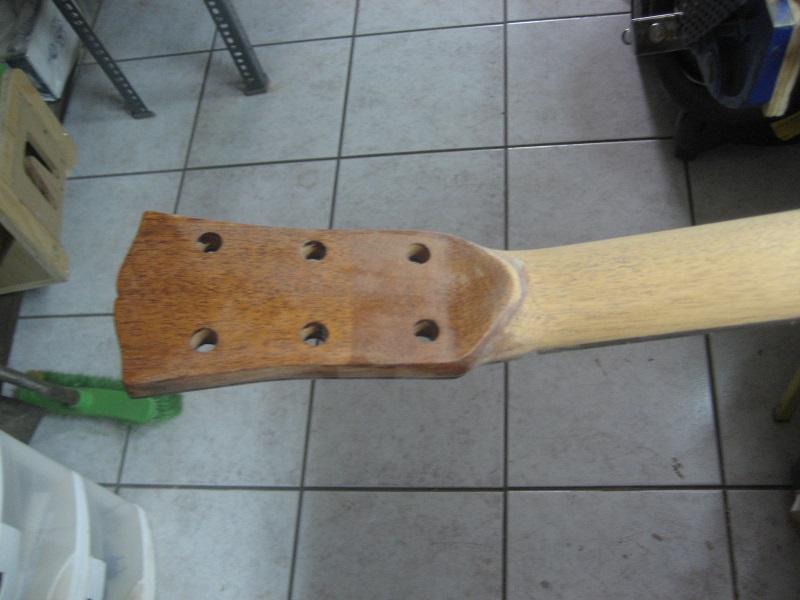

Όταν πέρασα όμως το μπράτσο .... απογοήτευση  >:( . Η απόχρωση του μαονιού έγινε πολύ σκούρα και ψεύτικη που δεν μου άρεσε καθόλου.  :(

Έτσι όταν στέχνωσε το πρώτο χέρι, αφαίρεσα τελείως το Z-Poxy από το μπράτσο.

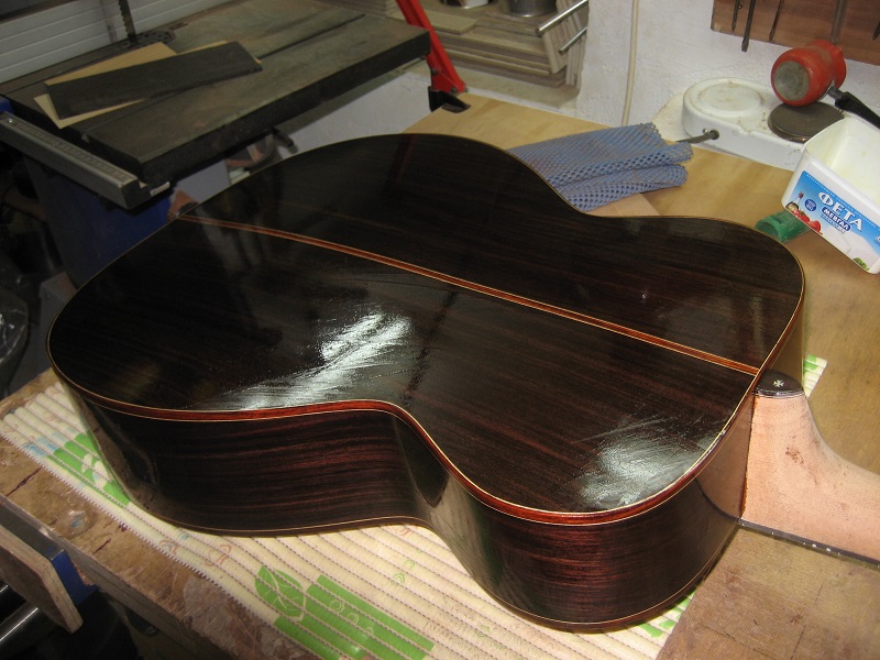

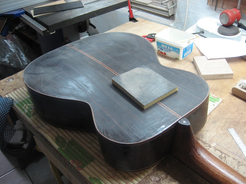

Το υπόλοιπο όργανο το έτριψα κυρίως με σφουγγαράκια λείανσης που δεν στομώνουν εύκολα, αλλά όπου χρειαζόταν και γυαλόχαρτο. Σε μερικά σημεία που είχε πέσει πολύ υλικό χρησιμοποίησα και την ξύστρα.
Στο σκάφος πέρασα τρία χέρια. Μετά από κάθε χέρι είχε αρκετό τρίψιμο γιατί ως πρωτάρης έβαζα πολύ υλικό (ιδιαίτερα στα πρώτα δύο χέρια).

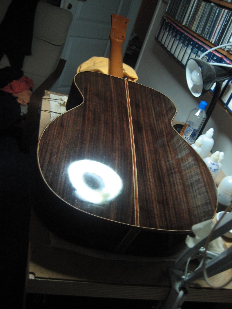

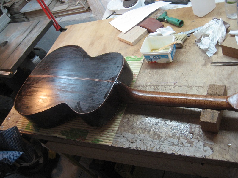

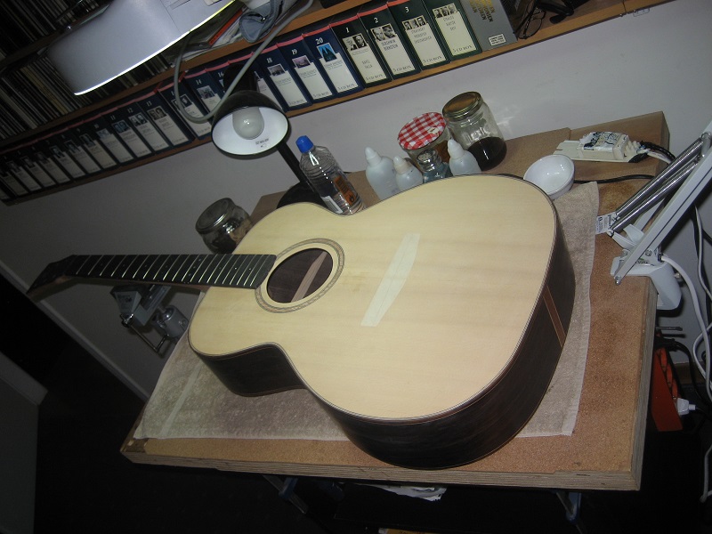

Αφού τέλειωσα με το Z-poxy, μεταφέρθηκα τελικά μέσα στο σπίτι στο "σταθμό εργασίας λουστραρίσματος" (*) με όλα τα εξαρτήματα της γομαλάκας παρατεταγμένα (δηλαδή μπουκαλάκια).  ;D
Μετά από λεπτομερή μέτρηση είχα μασκάρει τη τελική θέση του καβαλάρη με χαρτοταινία και η διαδικασία τη γομαλάκας άρχισε σήμερα το πρωΐ. Με 2-3 περάσματα το αποτέλεσμα στο σκάφος είναι πολύ ικανοποιητικό.
Τα υπόλοιπα μέρη (καπάκι και μπράτσο) θέλουν το χρόνο τους και αρκετή δουλειά ακόμα.
Ο περίφημος "σταθός εργασίας" δεν χωράει ούτε την κιθάρα καλά-καλά.
