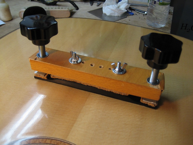

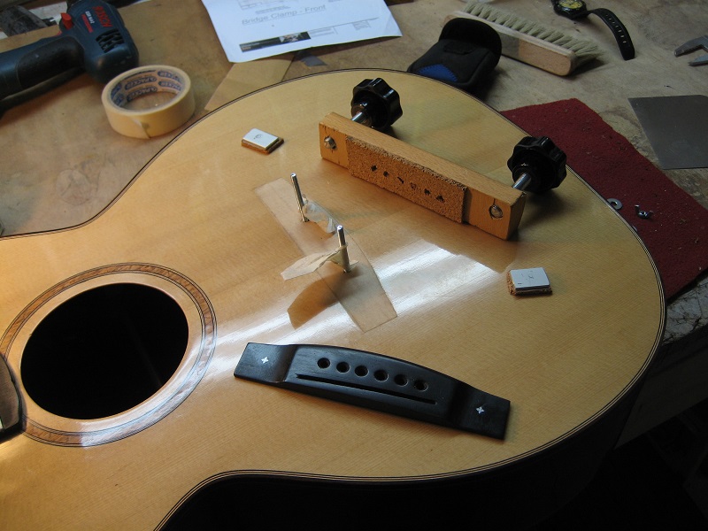

Σήμερα κολλήθηκε ο καβαλάρης στη μια κιθάρα. Μέχρι τώρα κολλούσα τους καβαλάρηδες με σφιχτήρια. Είχα μάλιστα αγοράσει κάποια με μακρύ λαιμό για να φτάνουν στη θέση του καβαλάρη μέσα από την τρύπα. Όμως στη διαδιακασία αυτή όλο και κάποια μικροζημιά γινόταν (κτυπηματάκια, γρατζουνιές κτλ) λόγω του μεγέθους και του βάρους των σφιχτήρων.
Έτσι αυτή τη φορά έφτιαξα μια πατέντα που την είχα δει από καιρό στο Internet. Στην ουσία πρόκειται για ένα τάκο με τρύπες στις αντίστοιχες θέσεις με τις ακριανές τρύπες του καβαλάρη (εγώ τις έκανα όλες). Σε αυτές τις τρύπες μπαίνουν βίδες με πεταλούδα που σφίγγουν το κεντρικό τμήμα του καβαλάρη πάνω στο καπάκι. Για να πιεστούν όμως και οι άκρες του καβαλάρη μπήκαν και δυό βίδες (στην ουσία πρόκειται για κοματια από ντίζα 8mm) με τις λαβές ( έμαθα ότι στην πιάτσα τις λένε βολάν). Αυτές οι βίδες βιδώνουν προς τα κάτω σε αντίστοιχα πάσα που έχουν μπει μέσα στον τάκο και πιέζουν τα δύο άκρα του καβαλάρη. Τα πάσα οι αμερικάνοι τα λένε T-nuts, αλλα στα ελληνικά δεν γνωρίζω πως λέγονται. Για να μη πληγώσουν οι ντίζες τον καβαλάρη, αυτές καταλήγουν σε δύο λαμάκια που από την κάτω μεριά έχω βάλει φελό. Φελό έχω βάλει και στο κάτω μέρος του τάκου.
Η όλη κατασκευή της πατέντας είναι πολύ εύκολη και τελικά το αποτέλεσμα είναι πολύ καλύτερο από τα σφιχτήρια. Το σφίξημο είναι ελεγχόμενο απόλυτα και επειδή ο καβαλάρης μένει "πανταχόθεν ελεύθερος" ( :) ) οι ξεχυλισμένες κόλλες σκουπίζονται πανεύκολα με ένα βρεγμένο πανάκι.

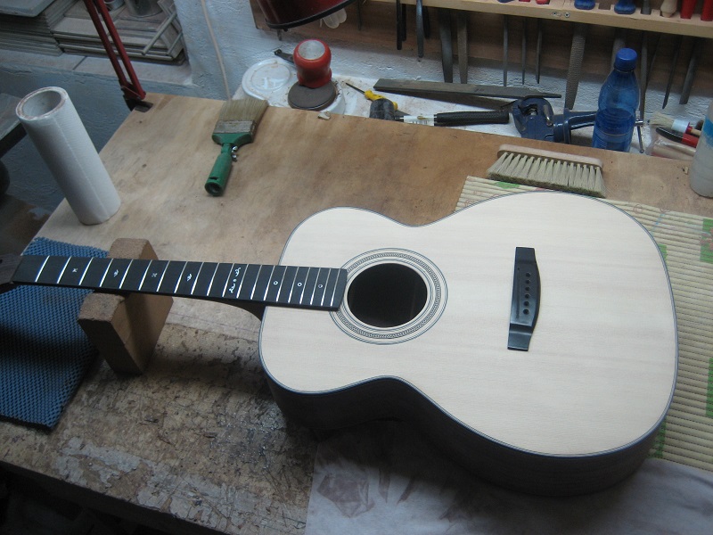

Ενόσω έκανα λούστρα στην συγκεκριμένη κιθάρα, προχώρησε και η άλλη.
Έγινε η διαμόρφωση του μπράτσου, κολλήθηκε στο σκάφος, κολλήθηκε η ταστιέρα και έγινε radius 16', μπήκαν τάστα και έγινε η επεξεργασία τους. Έτσι και η κιθάρα αυτή βρίσκεται στα λούστρα.
Εδώ μια φωτογραφία μετά το τελικό γυαλοχαρτάρισμα πριν τα λούστρα (ο καβαλάρης έχει απλά ακουμπηθεί πάνω στο καπάκι για δοκιμή).

Αυτο που παρακολουθουμε ειναι πραγματικο σεμιναριο! Παναγιωτη τα σεβη μου και ελπιζω να τις θαυμασουμε απο κοντα στην εκθεση  :-* :-* :-*
Τα ενθετα ξυλου που οι αμερικανοι λενε T-nuts μπορει να τα ζητησει κανεις ως μουφες ή περικοχλια και υπαρχουν καρφωτα και βιδωτα!

Πω πω , πολύ ωραίο κολπο και καθαρή δουλειά ;)
Ο καβαλάρης ειναι έτοιμος?
Με δεδομένο οτι το καπάκι έχει κάποια καμπυλότητα έφτιαξες και τον καβαλάρη έτσι ή την είχε απο πριν?
Με την ευκαιρία προσοχη, ο φελός του εμπορίου έχει κάποιο είδος λαδιού που αν ακουμπήσει κάπου και χρειαστεί λούστρα είναι δύσκολο αν δεν  καθαριστεί πριν.

Γιάννη ευχαριστώ για την πληροφορία. Βεβαίως στην έκθεση θα βρίσκονται και "Αι δύο αδελφαί" (Πω πω! Τώρα που το έγραψα διαπιστώνω πόσο περίεργη φαίνεται σήμερα η παλαιά γραμματική!!!) .
Νάσο ο καβαλάρης είναι έτοιμος και αποφάσισα να μην τον πειράξω καθόλου. Kαθότι οι κιθάρες είναι αντίγραφα μοντέλου της Martin είπα να βάλω καβαλάρηδες της Martin.
Η καμπυλότητα έγινε τρίβοντας τον καβαλάρη σε γυαλόχαρτο που το είχα βάλει ανάποδα πάνω στο καπάκι. Οπότε ο καβαλάρης πήρε ακριβώς την ίδια καμπυλότητα με το καπάκι.

Θεός! φοβερή πατέντα

Και τα γυαλισματα, και οι καβαλαρηδες με τις πατεντες, μεχρι και οι φωτο, ειναι ολα ΤΖΑΜΙ. Μπραβο Παναγιωτη...

....για τα φροντιστήρια του γιού μου πάντως πληρώνω..... :'( :'(
....πως φαίνεται ότι δεν είσαι αμερικάνος....
...θα το είχες πατεντάρει πρώτα και μετά θα μας το έδειχνες.....αν σε άφηνε ο δικηγόρος σου....

Απο μένα μία υπόκλιση στο μεγαλείο σου...
Η διαφορά που κάνεις κύριε Παναγιώτη , πέρα από τις οργανάρες σου, είναι το οτι δεν κάθεσαι στα αυγά σου με τα στάνταρ πράγματα...και εκεί είναι όλο το παιχνίδι!

Boulis13, σίγουρα δεν είμαι αμερικάνος και πιό σίγουρο είναι ότι δεν είναι δική μου η πατέντα. Κυκλοφορεί ελευθέρως στο δίκτυο. Απλώς το ψάχνω όσο μπορώ. Και ορφανούς βόες περιθάλπτουμε .... άμα λάχει! ;D

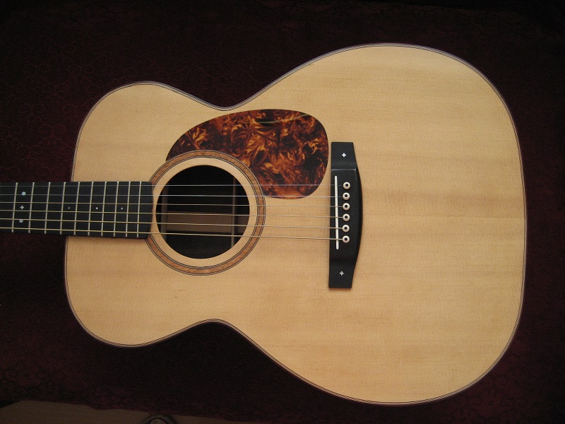

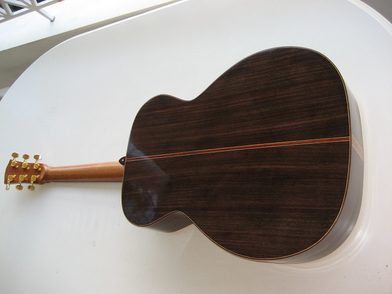

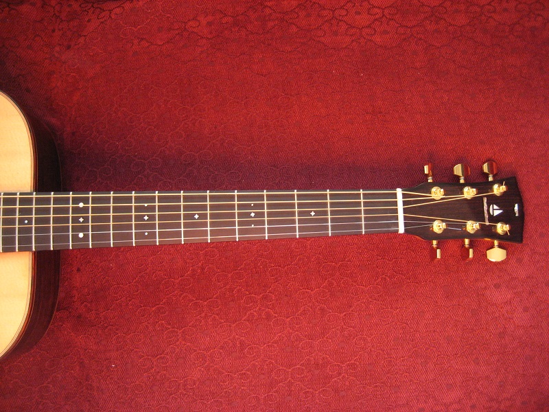

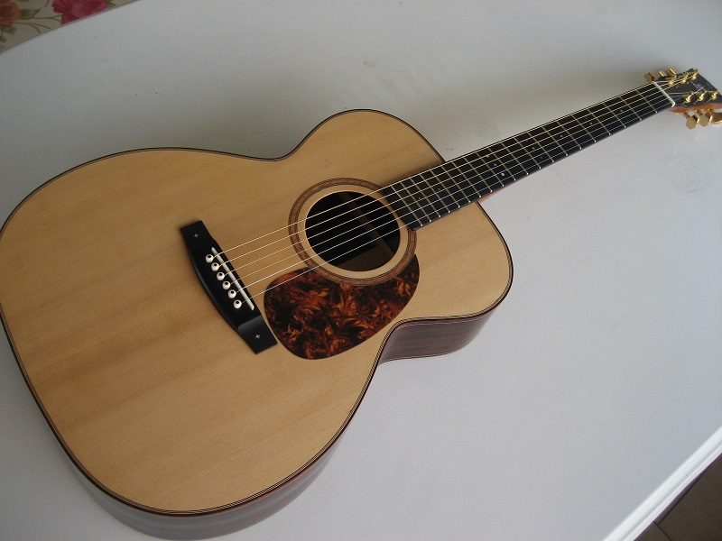

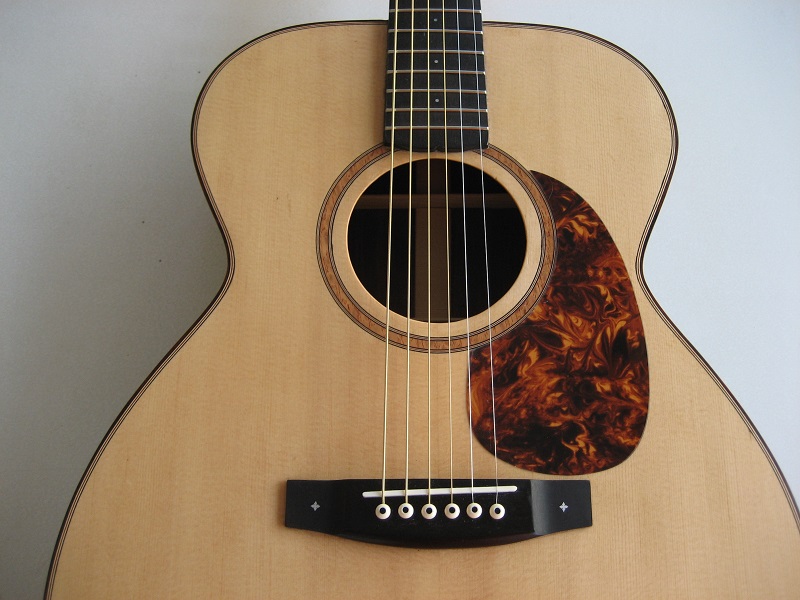

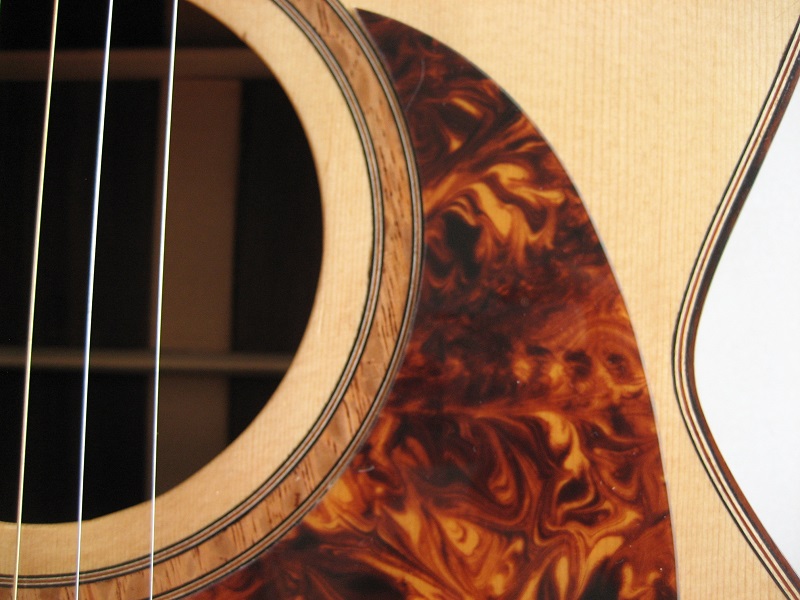

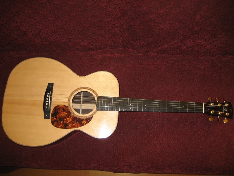

Επιτέλους αρματώθηκε η πρώτη !!!!
Θα πρέπει να περάσουν μερικές ημέρες να ηρεμήσουν όλες οι τάσεις και να πάρουν τα ξύλα την οριστική τους θέση, ώστε να βγεί αξιόπιστο συμπέρασμα. Προς το παρόν ξαναπαίζω κιθάρα πολύ περισσότερο απ'ότι συνήθως. Ο ήχος μου ακούγεται κρυστάλλινος και ποιοτικός (νομίζω), ίσως καλύτερος του αναμενομένου.

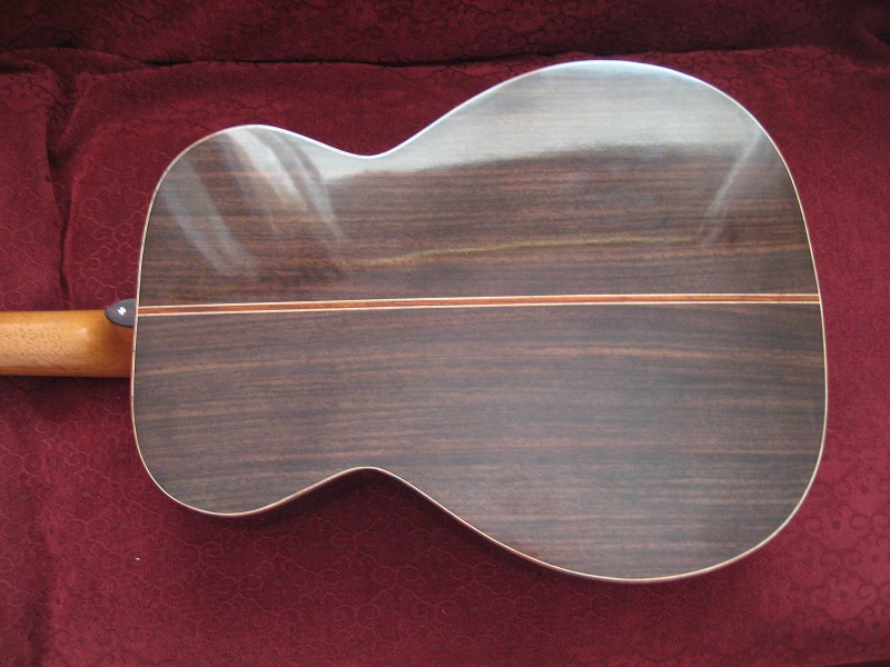

Και μερικές εσωτερικού χώρου! ;)

Καταπληκτική δουλειά. Πανέμορφη κιθάρα, (ερωτεύσιμη θα έλεγα).

Παναγιώτη είσαι τεράστιος!!!!!!!
Παναγιώτη δεν βάζεις ετικέτες στα όργανά σου;
