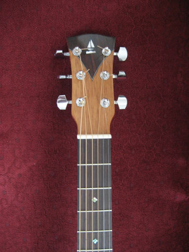

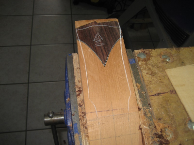

Στέλιο αυτό που φαίνεται είναι ταινία μοδιστρικής έξτρα φορ (το ματσάκι φαίνεται λιγο στην πρώτη φωτογραφία) και την έβαλα για ενίσχυση των πλαϊνών. Η ιδέα είναι ότι σε περίπτωση κτυπήματος να μην ανοίξουν τα πλαϊνά αλλά να κρατηθούν ώστε να μπορούν να επισκευαστούν εύκολα. Είναι μια πρακτική που χρησιμοποιούν στο μπουζούκι για να συγκρατούνται οι ντούγες. Περισσότερο πρόκειται για ανασφάλειες δικές μου.  ;D
Το "V" είναι μια καινούργια ιδέα για μένα. Είπα αυτή τη φορά να μην επενδύσω ολόκληρη την επιφάνεια του καράολου.

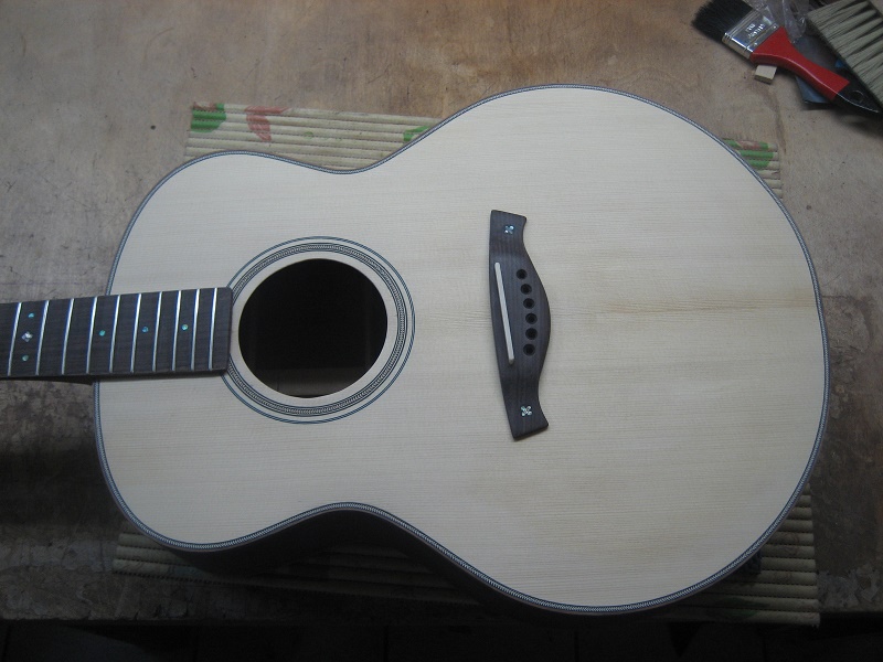

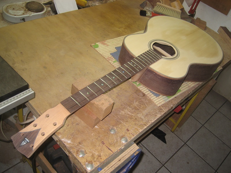

Επιτέλους τέλειωσαν τα "ξυλουργικά" και η κιθάρα είναι έτοιμη για να δεχτεί το λούστρο. Έχει τριφτεί μέχρι γυαλόχαρτο 320.
Στη φωτογραφία μόλις έχω περάσει το καπάκι με υγρό πανάκι για να σηκώσει ίνες.
Ο καβαλάρης είναι απλά ακουμπισμένος πάνω στο καπάκι. Είναι η πρώτη φορά που φτιάχνω καβαλάρη για κιθάρα από το μηδέν. Στις προηγούμενες κιθάρες είχα χρησιμοποιήσει έτοιμους καβαλάρηδες τους οποίους τους είχα τροποποιήσει λίγο. Το συγκεκριμένο σχήμα υπήρχε στο σχέδιο της κιθάρας αλλά εγώ το κόντηνα λίγο γιατί το προτεινόμενο μου φάνηκε πολύ μακρύ.
Στο επόμενο στάδιο το υπόστρωμα-γέμισμα πόρων θα γίνει με Z-Poxy δεδομένου ότι έχω δύο συσκευασίες και δεν θα ήθελα να τις πετάξω. Είναι το δεύτερο όργανο που θα χρησιμοποιήσω Z-poxy. Η εφαρμογή του συγκεκριμένου υλικού δίνει στον παλλίσανδρο ένα όμορφο πολύ σκούρο χρώμα. Αλλά θέλει πολύ μικρή ποσότητα και καλό άπλωμα με πλαστική σπάτουλα προκειμένου να μην χρειαστεί πολύ δουλειά στο τρίψιμο.
Το τελικό λούστρο θα γίνει όπως πάντα με γομαλάκα.

Κούκλα με πολύ ωραίο καβαλάρη!
Τα διακοσμητικά πάνω του θα κρύψουν καμιά βίδα?
Απ: Κατασκευή ακουστικής κιθάρας (OM και πιθανώς SJ)
« Απάντηση #184 στις: Απριλίου 24, 2014, 12:25:31 πμ »
Γειά σου Νάσο. Δεν βάζω βίδες στους καβαλάρηδες. Συνήθως βάζω κάποιο μικρό διακοσμητικό γιατί νομίζω ότι δίνει κάποιο χαρακτήρα.

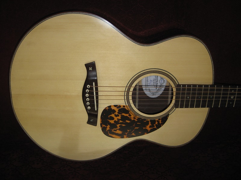

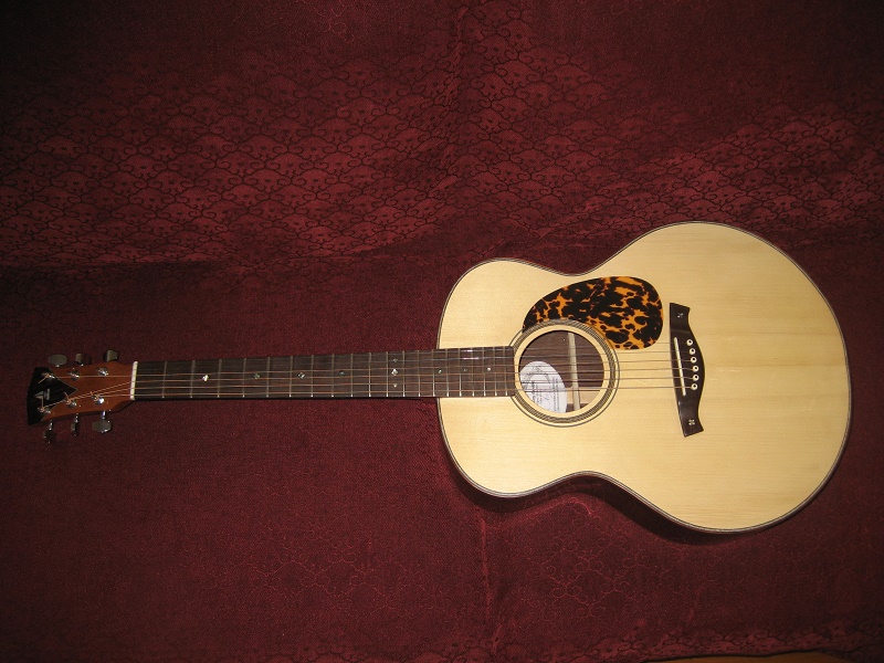

Επιτέλους απέκτησε φωνή!  ;D
Μετά από πολλές χρονοτριβές και αναβολές (αλλά και αστοχίες κατά την κατασκευή) χθές την αρμάτωσα. Ιδού το αποτέλεσμα.

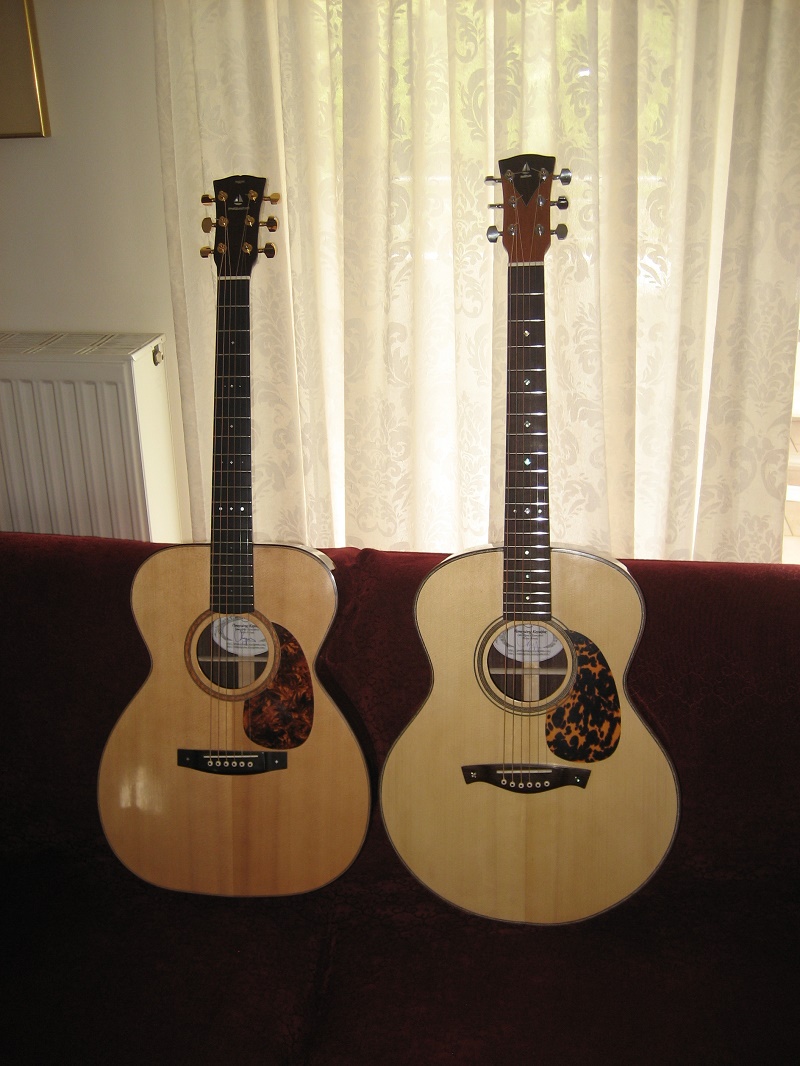

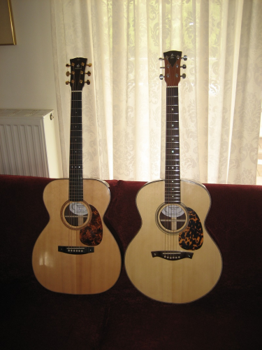

Παρακάτω φαίνονται και οι διαφορές στο σχήμα της SJ (Small Jumbo) με την ΟΜ (Orchestra Model) που είχα κάνει πέρισυ.

« Απάντηση #190 στις: Ιουνίου 04, 2014, 01:23:57 μμ »
Παναγιώτη κούκλα η κιθάρα χωρίς αμφιβολία.
Δεν περιμέναμε τίποτα λιγότερο απο εσένα εννοείται.
Δεν βάζεις και κανά δείγμα ήχου να ακούσουμε;

« Απάντηση #193 στις: Ιουνίου 04, 2014, 02:43:12 μμ »
Παναγιωτη μπραβο κ απο εμενα, το αποτελεσμα ειναι περαν πασης κριτικης...
και το λουστρο υπεροχο...
