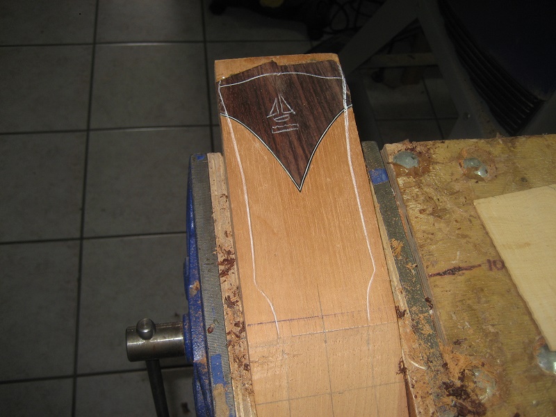

Στέλιο αυτό που φαίνεται είναι ταινία μοδιστρικής έξτρα φορ (το ματσάκι φαίνεται λιγο στην πρώτη φωτογραφία) και την έβαλα για ενίσχυση των πλαϊνών. Η ιδέα είναι ότι σε περίπτωση κτυπήματος να μην ανοίξουν τα πλαϊνά αλλά να κρατηθούν ώστε να μπορούν να επισκευαστούν εύκολα. Είναι μια πρακτική που χρησιμοποιούν στο μπουζούκι για να συγκρατούνται οι ντούγες. Περισσότερο πρόκειται για ανασφάλειες δικές μου.  ;D
Το "V" είναι μια καινούργια ιδέα για μένα. Είπα αυτή τη φορά να μην επενδύσω ολόκληρη την επιφάνεια του καράολου.

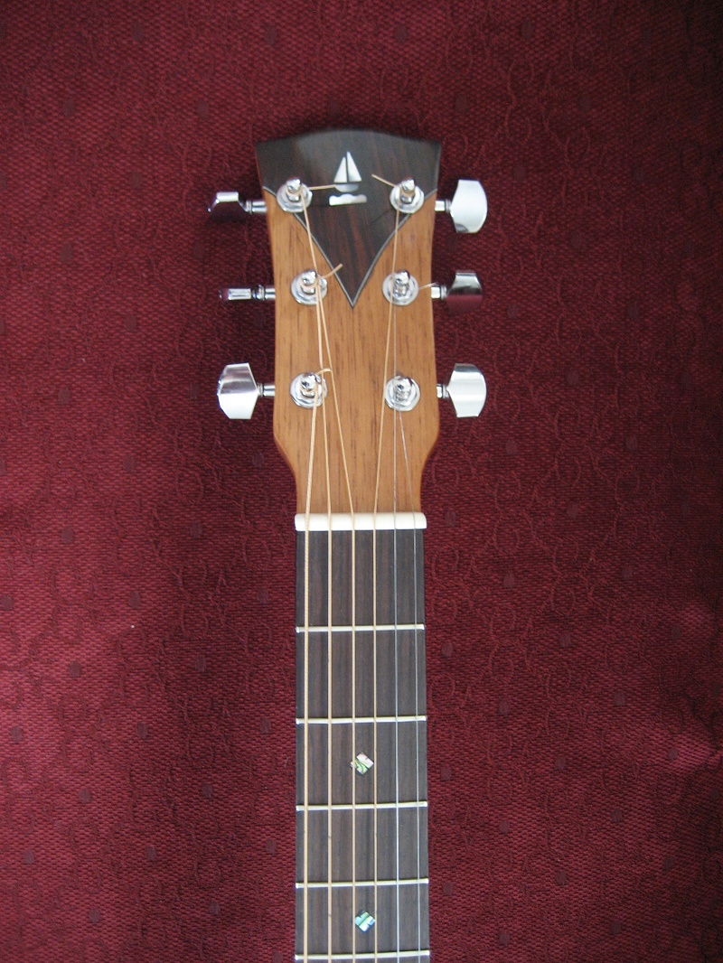

Επιτέλους απέκτησε φωνή!  ;D
Μετά από πολλές χρονοτριβές και αναβολές (αλλά και αστοχίες κατά την κατασκευή) χθές την αρμάτωσα. Ιδού το αποτέλεσμα.
Παρακάτω φαίνονται και οι διαφορές στο σχήμα της SJ (Small Jumbo) με την ΟΜ (Orchestra Model) που είχα κάνει πέρισυ.
