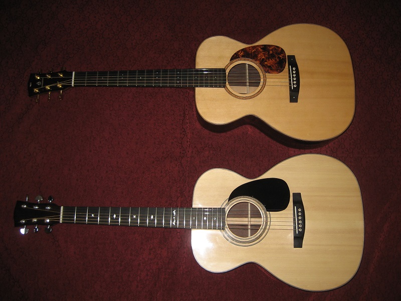

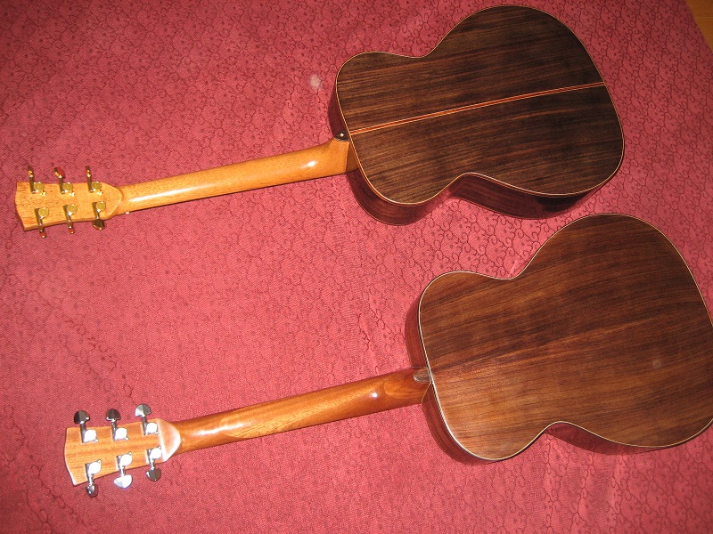

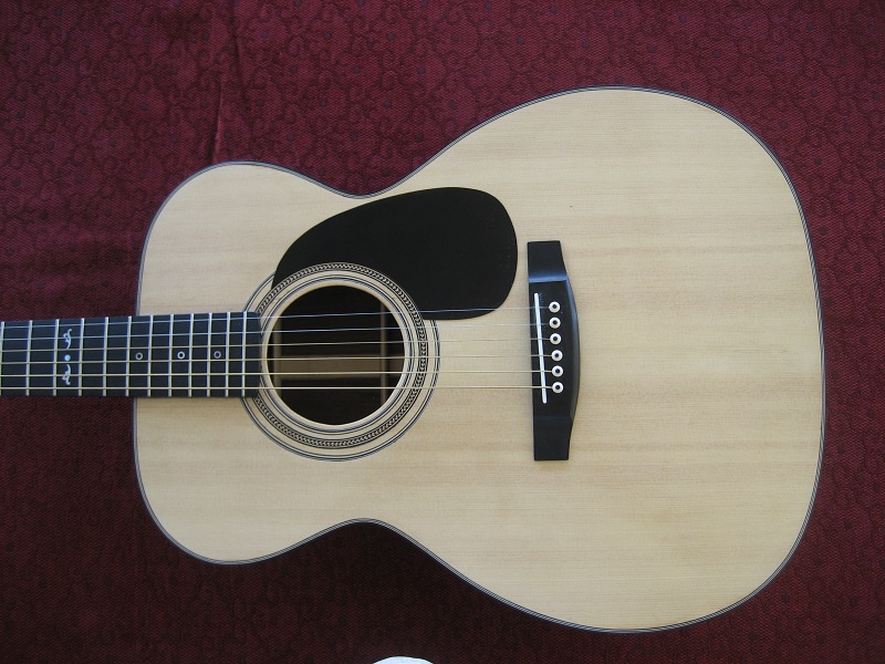

Έτοιμη και η άλλη στο πάρα πέντε για την έκθεση.
Απ: Κατασκευή ακουστικής κιθάρας (OM και πιθανώς SJ)
« Απάντηση #172 στις: Ιουνίου 15, 2013, 06:32:05 μμ »
"Αι δύο αδελφαί" δεν κρατιούνται για να εκτεθούν.  ;D

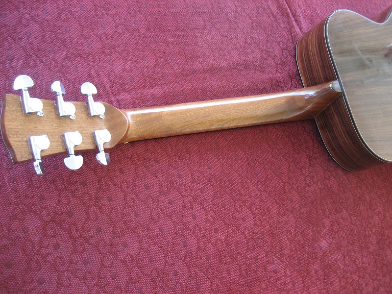

Και μια εκ των όπισθεν!!

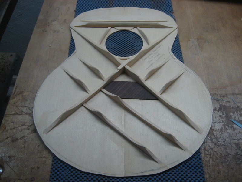

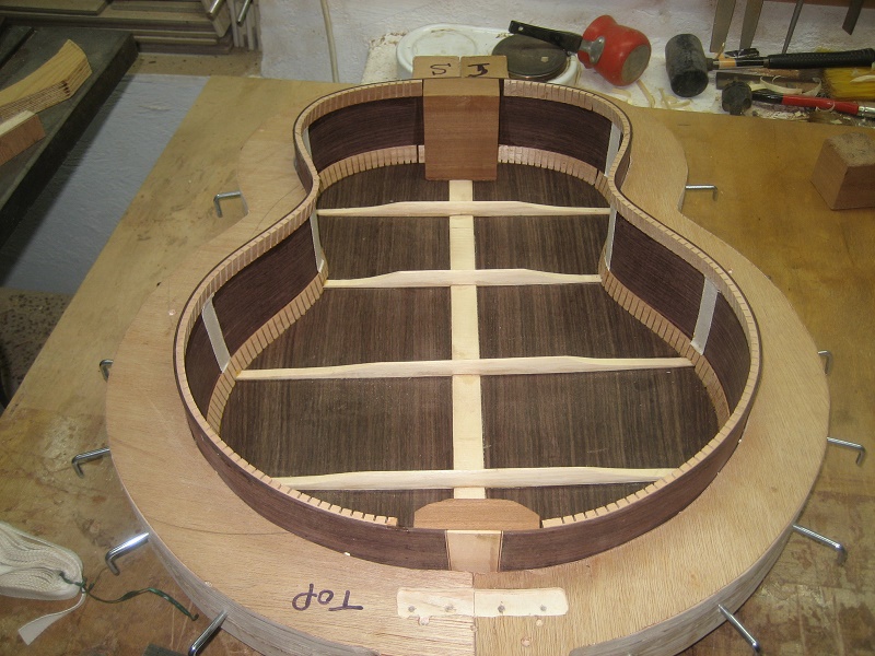

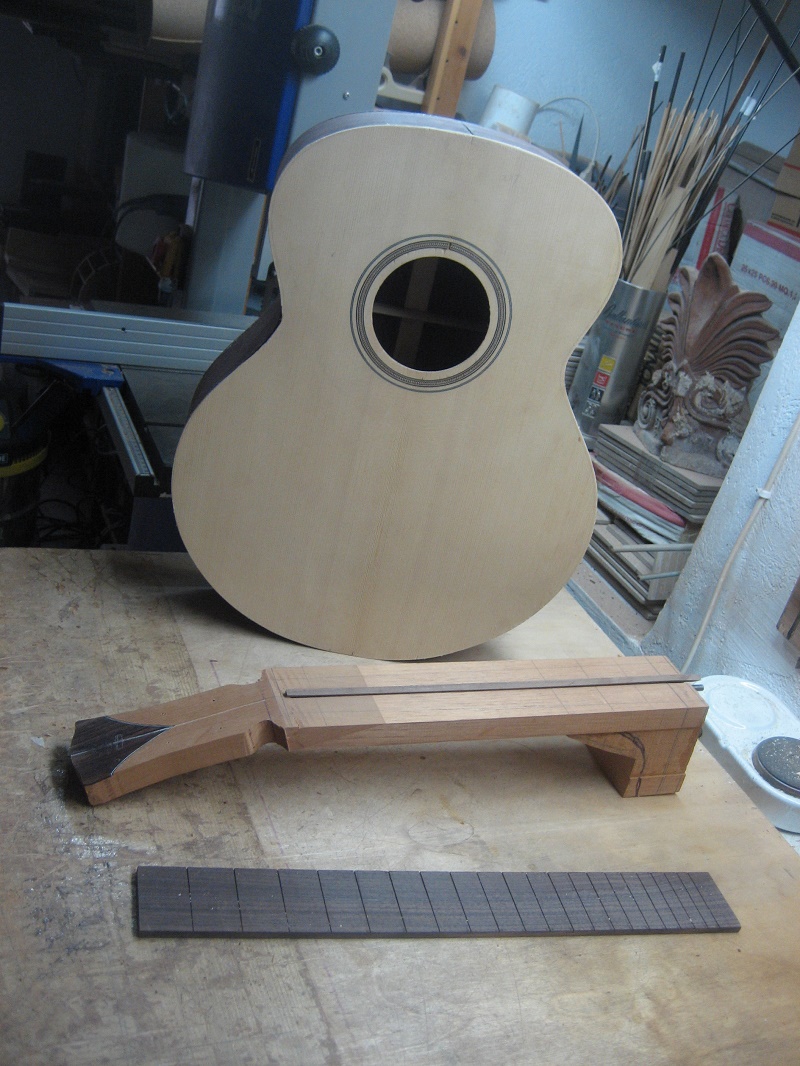

Είπα να το βάλω στο ημερολόγια αλλά τελικά προτίμησα να ξαναζωντανεύψω αυτό το νήμα γιατί ..... είχα αφήσει εκκρεμότητες. Είχα πει πέρισυ ότι θα έφτιαχνα μια ακουστική OM (Orchestral Model) και πιθανώς μια SJ (Small Jumbo). Τελικά έφταξα δύο OM και είχε μείνει η SJ παραπονεμένη.  ;D
Μετά από πάαααρα πολύ καιρό αξιώθηκα να κατέβω στο εργαστήριο. Είναι αλήθεια ότι πέρασα μια μακρά περίοδο αναζητήσεων και ασχολιών σε άλλους χώρους ενδιαφέροντος, αλλά η οργανοποιία δεν μπορούσε να περιμένει άλλο. Έχω ξεκινήσει εδώ και καμια εικοσαριά μέρες για να φτιάξω την SJ. Το καλούπι το είχα έτοιμο. Η κατασκευή έχει προχωρήσει αρκετά γιατί έχω αφιερώσει πολύ χρόνο στο συγκεκριμένο project.  Έρχεται εξ άλλου και η έκθεση.    ;)
Δεν θα σας ζαλίσω με λεπτομέρειες της κατασκευής. Θα βάλω απλώς μερικές φωτογραφίες. Να προσθέσω ότι το συγκεκριμένο σχέδιο το είχα δει σε ένα αντίστοιχο με το δικό μας φόρουμ. Το Αμερικάνικο OLF (Official Luthier Forum).
« Τελευταία τροποποίηση: Απριλίου 06, 2014, 12:41:12 πμ από ΚαΠα »
« Απάντηση #177 στις: Απριλίου 06, 2014, 12:40:05 πμ »
Πλάτη και πλαϊνά : Indian Rosewood (Παλλίσανδρος Ινδιών)
Καπακι: Έλατο
Μπράτσο: Μαόνι Ονδούρας
Ταστιέρα: Rosewood
Κλίμακα:64,5 cm

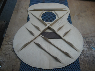

Το εσωτερικό του σκάφους
Το σχέδιο πρότεινε απλό  X-bracing αλλά εγώ προτίμησα να το κάνω scalopped.
Το σκάφος έχει πλέον κλείσει και έχουν γίνει οι βασικές εργασίες στο μπράτσο. Εχει χαραχτεί και η ταστιέρα.
Επίσης σήμερα το απόγευμα έγιναν τα αυλάκια για τα φιλέτα στο σκάφος και έγινε το ρουτάρισμα στην ταστιέρα για να κολληθούν οι τσαμπουκάδες αλλά δυστυχώς ξέχασα να βγάλω φωτογραφίες. Θα τα δούμε στην επόμενη φάση.
