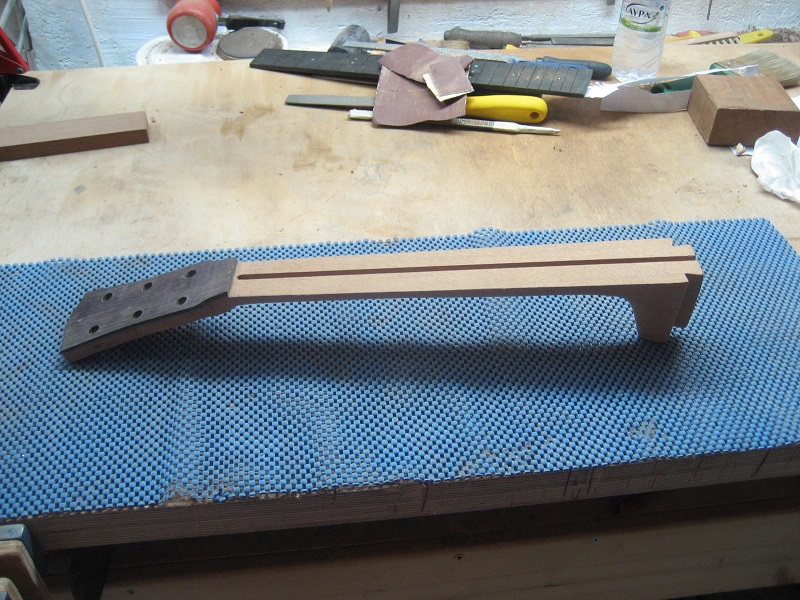

Άλλες εργασίες :

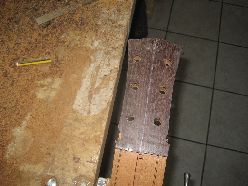

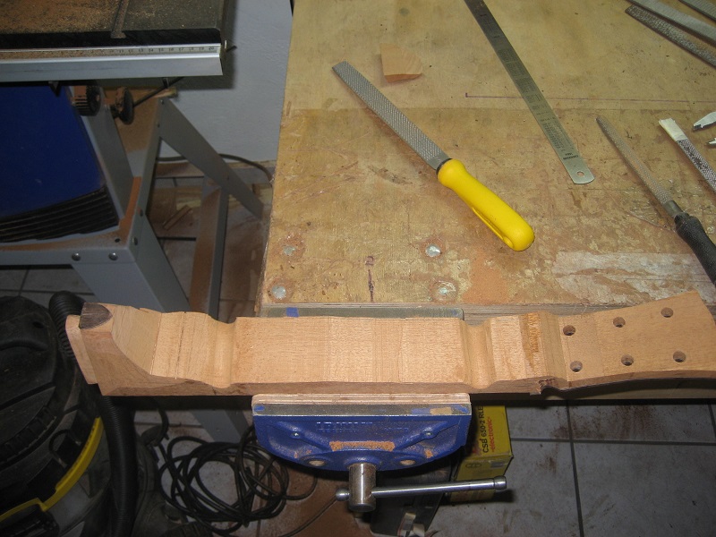

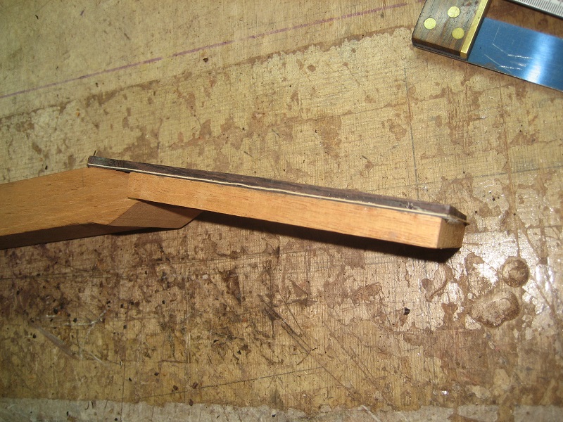

- Κόλλημα του καλύματος του καράολου (head plate). Στη συγκεκριμένη περίπτωση προβληματιζόμουνα μεταξύ ενός κοκκινοπού bloodwood και εντός κοματιού από παλίσανδρο. Τελικά επικράτησε ο παλίσανδρος και έγινε σάντουιτς με την προσθήκη δύο καπλαμάδων για αντίθεση με το μαόνι του μπράτσου (μαόνι μπράτσου-μαύρος καπλαμάς-άσπρος καπλαμάς- παλίσανδρος).
Στη μέση φαίνεται λίγο κατσαρό αλλά αυτό συνέβει επειδή οι άκρες περίσευαν εκτός του καράολου. Πιό μέσα είναι OK.

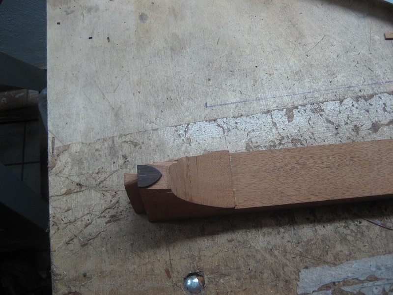

- Κόλλημα του καλύματος του τακουνικού του μπράτσου. Χρησιμοποιήθηκε επίσης παλίσανδρος με τους προαναφερόμενους καπλαμάδες. Η δαμόρφωσή του έγινε εκτός μπράτσου και κολλήθηκε έτοιμο το σάντουιτς στο τελικό του σχήμα. Σημειώνω ότι το διακοσμητικό αυτό κάλυμα, βοηθά πάρα πολύ κατά την διαμόρφωση του μπράτσου γιατί δημιουργεί ένα δυνατό σημείο αναφοράς και συμμετρίας. Για παράδειγμα με αυτό σαν οδηγό αφαίρεσα με την κορδέλα αρκετό τμήμα περισσευούμενου ξύλου από το τακούνι.

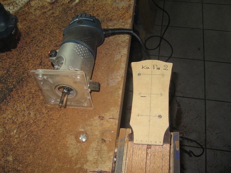

- Σχεδιασμός του σχήματος του καράολου, δημιουργία πατρόν και τελική διαμόρφωση
Το σχήμα του καράολου το είχα ψάξει και παλαιότερα όταν έκανα την πρώτη μου κιθάρα (από ένα κιτ του Stewmac). Αλλά δεν είχα κρατήσει κάποιο πατρόν. Έτσι λοιπόν αφού το ζωγράφισα στο χαρτί, έφτιαξα το πατρόν σε MDF 6mm,  το βίδωσα πάνω στο καράολο (οι βίδες σε θέσεις που θα γίνονταν οι τρύπες για τα κλειδιά). Η προετοιμασία του πατρόν πήρε κάποιο χρόνο, αλλά η τελική κοπή με το ρούτερ έγινε σχετικά εύκολα.
Επίσης έγινε το τρύπημα του καράολου στις θέσεις των κλειδιών. Χρησιμοποίησα ένα ένα άθλιο δράπανο πάγκου που μου έχει χαρίσει ο αδελφός μου. Το μικρό κινέζικο αυτό δράπανο, έχει τόσο τζόγο που απορώ πως κατάφερα να τρυπήσω. Είναι από τα εργαλεία που χρειάζονται επειγόντως αλλαγή.

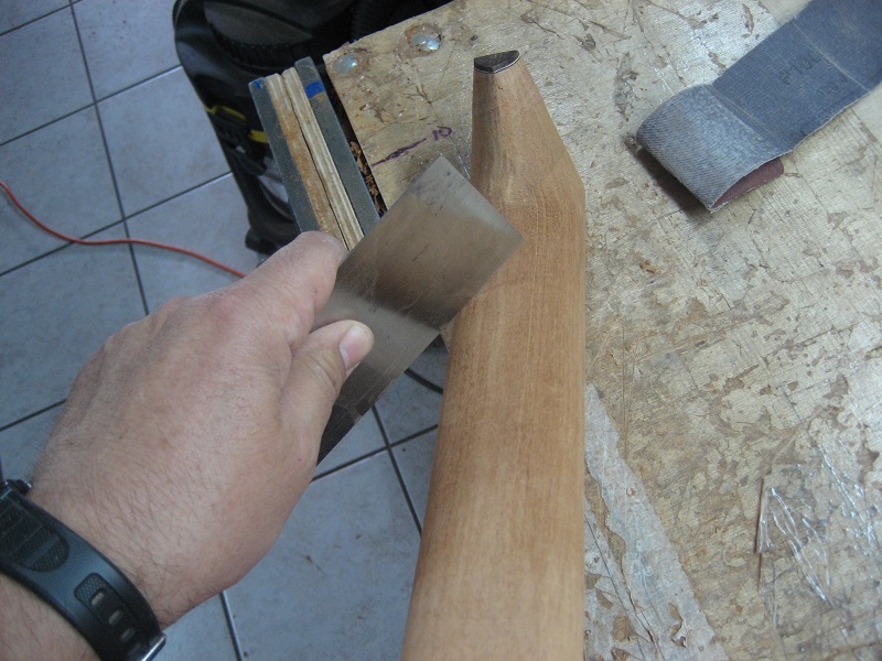

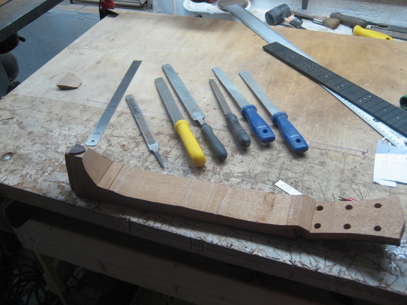

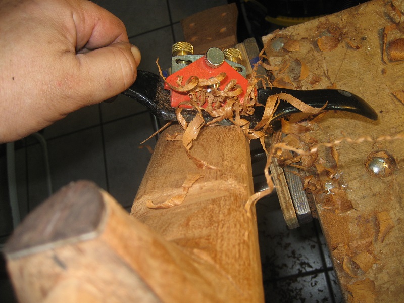

Η διαμόρφωση του μπράτσου παλαιότερα μου φαινόταν από τις πλέον δύσκολες εργασίες. Είχα την εντύπωση ότι χρειαζόνταν ιδιαίτερες ικανότητες (κάτι σαν γλύπτης να πούμε). Στην πράξη τα πράγματα δεν είναι τόσο δύσκολα όσο φαίνονται, αν ακολουθήσει κανείς βέβαια κάποια στάνταρ βήματα. Και τελικά είναι μια δουλειά που το αποτέλεσμα φαίνεται αμέσως και σου δίνει τη χαρά της δημιουργίας.
Εδώ είμαστε λοιπόν! Τετάρτη 8 Μαϊου. Όπλα - παλάσκες και φύγαμε. Κατέβασα όλα μου τα εξαρτήματα και τα έβαλα στη σειρά. Κυρίως ράσπες (από κακές μέχρι συμπαθητικές Nicholson). Ξεκίνησα ορεξάτος με διάθεση για λίγο ιδρώτα παραπάνω.
Το πρώτο σημαντικό βήμα είναι να κάνουμε με τις ράσπες δύο χαραγματιές σε δύο επιλεγμένα σημεία του μπράτσου. Οι χαραγματιές θα είναι τέτοιες που το ξύλο που μένει να αντιστοιχεί στο τελικό πάχος του μπράτσου στα δύο αυτά σημεία. Διάλεξα ως σημεία το πρώτο και το ένατο τάστο και ο πρώτος ιδρώτας έτρεξε σύμφωνα με το πρόγραμμα  ;). Στη διαδρομή ελέγχουμε συνεχώς με το παχύμετρο για να μην αφαιρέσουμε παραπάνω ξύλο.
Από εκεί και πέρα θα πρέπει να ενώσουμε τα επίπεδα αυτών των δύο τομών ώστε όλο το μπράτσο να έλθει στο σωστό πάχος. Για τη δουλειά αυτή χρησιμοποιούμε όλα μας τα όπλα (παστράγκουλο, ράσπες, λίμες κτλ).
Στην τελική όμως ευθεία η χρήση μιας καλοακονισμένης μεταλλικής ξύστρας είναι αναντικατάστατη. Το "ταπεινό" αυτό εργαλείο θεωρώ ότι είναι από τα πιό σημαντικά μέσα σε ένα εργαστήρι οργανοποιίας. Το αποτέλεσμα είναι καθαρό και γλυτώνεις ένα σωρό σκόνη. Το γυαλόχαρτο χρειάζεται μόνο στο τέλος και σε σημεία που δεν μπορεί να δουλέψει εύκολα η ξύστρα.

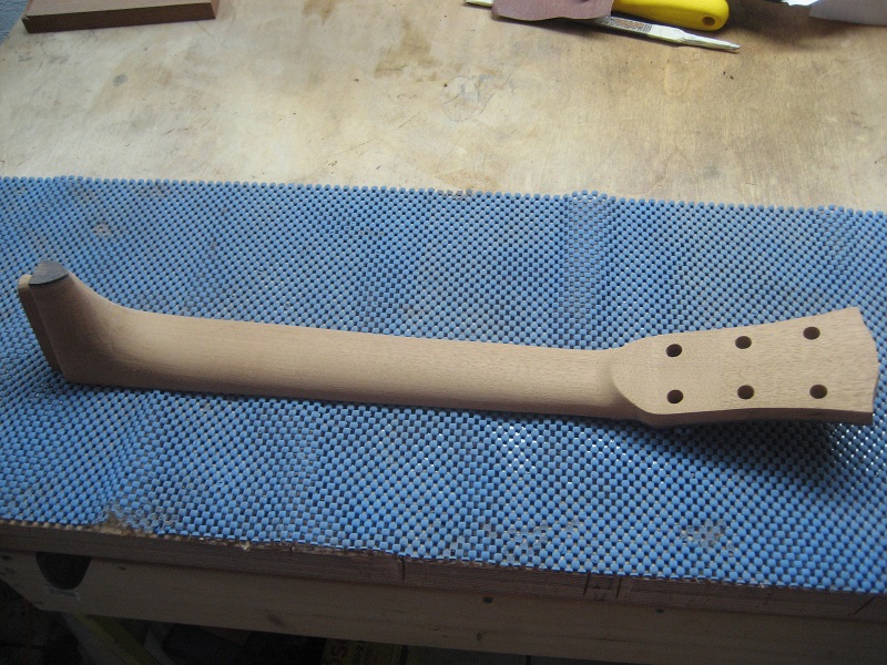

Ιδού λοιπόν ο καρπός του ιδρώτα μου.
Και εγώ τώρα το καμαρώνω σα γύφτικο σκεπάρνι ;D
