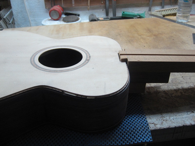

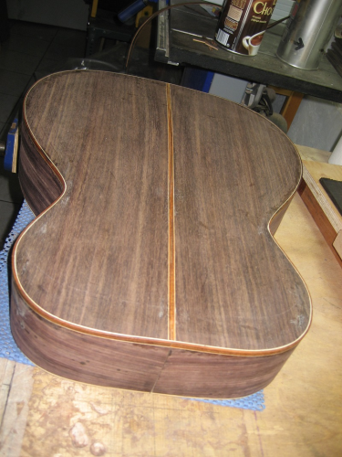

Επίσης έχουν ανοιχτεί τα κανάλια για τα διακοσμητικά σειρήτια και στην δεύτερη κιθάρα. Κόλλήθηκαν μόνο τα διακομητικά της πλάτης γιατί για το καπάκι δεν έχω αποφασίσει ακόμα πως θα κολλήσω τα πέντε φιλέτα ταυτόχρονα. Σήμερα πήγα με βαριά καρδιά στον "κο Κωνσταντέλο" μήπως βρω τίποτε παραπλήσιο με αυτό που θέλω,  αλλά .... δεν.

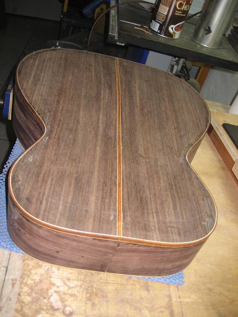

Η πλάτη με κολλημένα τα σειρήτια. Είναι από cocobolo και τα είχα πάρει από την LMI (σε μια μεγάλη περυσινή παραγγελία). Μέσα από το ξύλινο σειρήτι έβαλα και ένα άσπρο φιλετάκι και το αποτέλεσμα φαίνεται ωραίο.

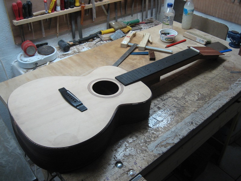

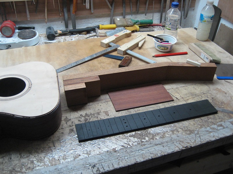

Από το στάδιο που βρίσκομαι τώρα και πέρα, νομίζω ότι τα πράγματα είναι πιό ενδιαφέροντα γιατί τα όργανα έχουν πάρει μορφή. Δεν αντιστάθηκα στον πειρασμό να βάλω τα διαφορα κομάτια πλάϊ πλάϊ για να δω πως θα είναι.

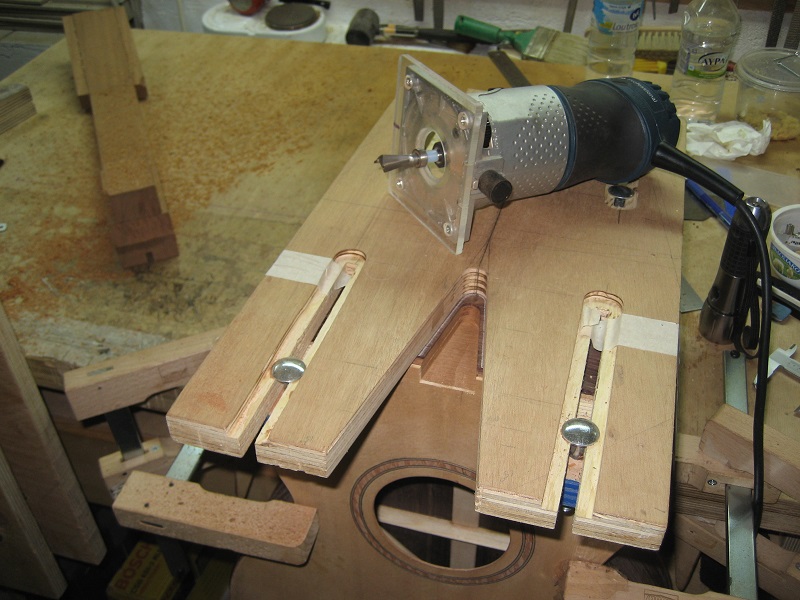

Νάσο τι είναι αυτός ο μικρομετρικός ρυθμιστής κοπής; Για δώσε πληροφορίες.

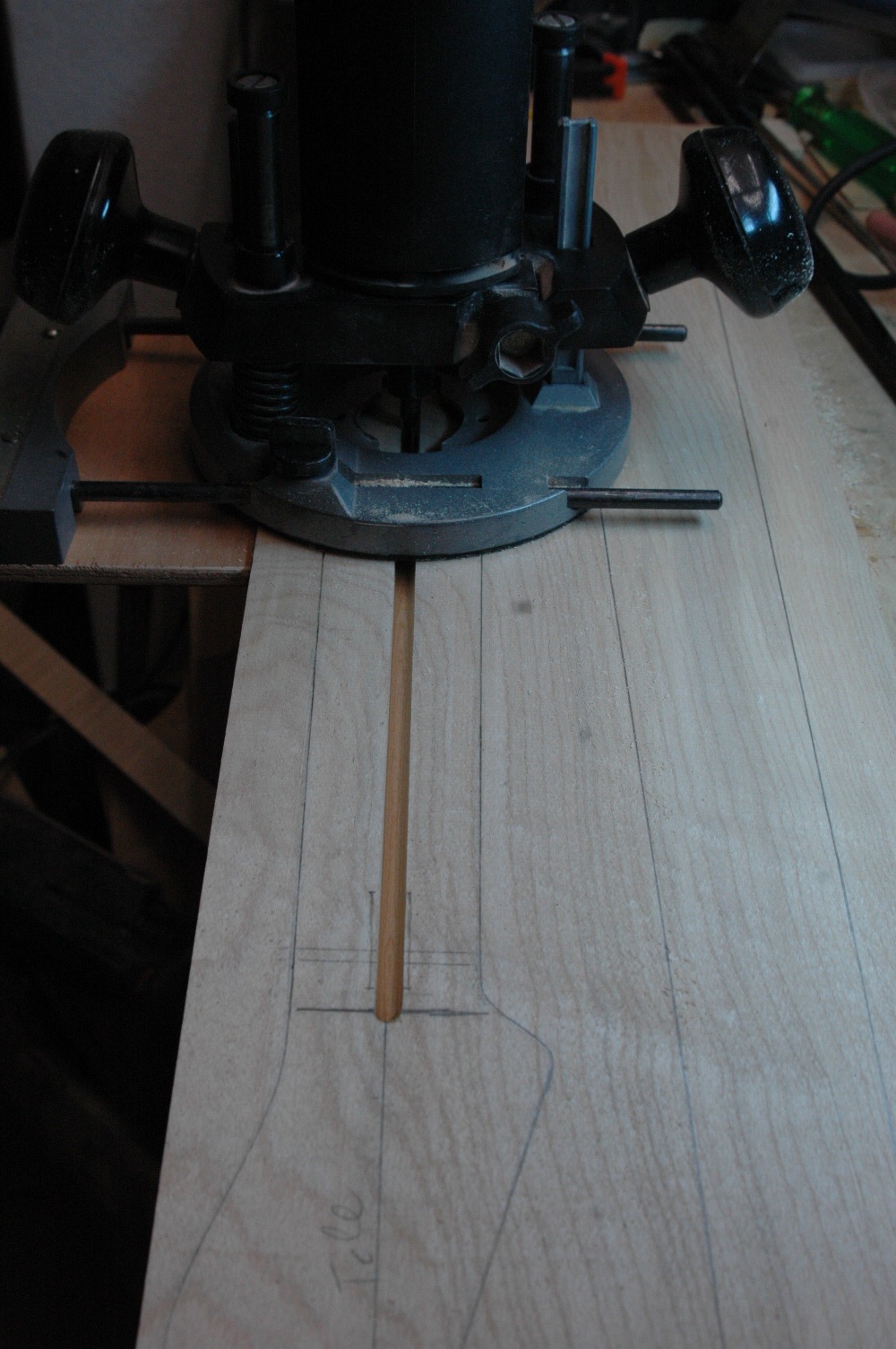

Όπως φαίνεται στη φωτογραφία που ανέβασα, για να κάνω ευθεία κοπή για το κανάλι του truss rod χρησιμοποιώ μια ρίγα ακριβείας. Πως να τη μετακινήσω 0,35 mm;

Το ιδιο προβλημα με το φαρδος του καναλιου του trussrod εχω και εγω και το ρουτερ μου δεν εχει καποιο ρυθμιστη για δεξια-αριστερα, οπως αυτος που αναφερει ο Νασος.
Αυτο που κανω ειναι να τοποθετω 2 οδηγους (δεξια και αριστερα). Η αποσταση μεταξυ τους ειναι μεγαλυτερη απο τη βαση του ρουτερ και τη ρυθμιζω με τη βοηθεια ενος feeler gauge, ετσι ωστε με ενα μικρης διαμετρου κοπτικο να ανοιγω φαρδυτερο καναλι.

Εννοώ απλά τον οδηγό του ρούτερ που φαίνεται στην αριστερή πλευρά του ;)
Απ: Κατασκευή ακουστικής κιθάρας (OM και πιθανώς SJ)
« Απάντηση #69 στις: Μαΐου 02, 2013, 12:12:48 πμ »
Και μπορείς με αυτό να ρυθμίσεις 0,35 του χιλιοστού ; Είσαι φοβερός!!
Το παλιό αυτό ρούτερ της black & decker έχει στον οδηγό του που δεν φαίνεται στη φωτο δύο μικρά παξιμαδάκια που ρυθμίζουν το μέσα έξω με πολύ καλή ακρίβεια.
Επίσης έχω αλλάξει και ένα κομμάτι του οδηγού απο μεταλικό σε ξύλο και με βολεύει καλύτερα.
Το κοπτικό ειναι 6mm με σφαιρική κοπή και όχι τετράγωνη στο κάτω μέρος όπως ειναι και το προφίλ απο τις μεταλικές βέργες που βάζω αγορασμένο μάλλον απο praktiker (bosch)

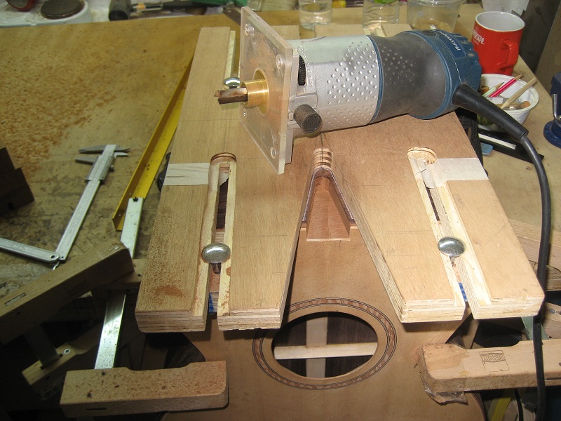

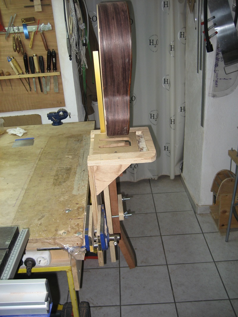

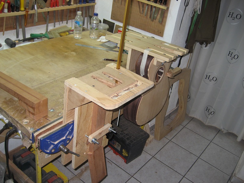

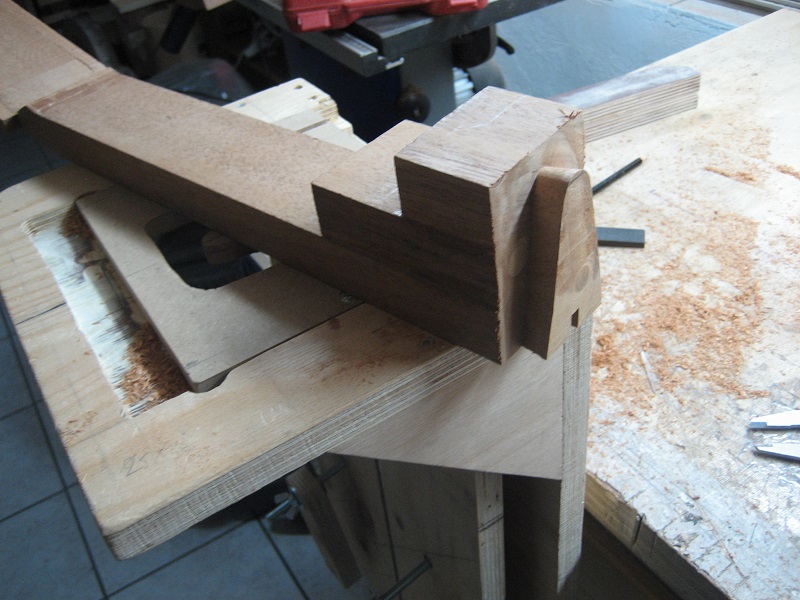

Μέχρι όμως να αποφασίσω πως θα κολλήσω τα φιλέτα, είχα προχωρήσει στο κόψιμο της χελιδονοουράς, για την ένωση του μπράτσου με το σκάφος. Για την δουλειά αυτή χρησιμοποιώ δύο ιδιοκατασκευές, μία για το κόψιμο της φωλιάς στο σκάφος και μία για το κόψιμο στο μπράτσο.
Αυτή η δεύτερη πατέντα, με την προσθήκη μιας αλουμινένιας γωνιάς (που δουλεύει ως ρίγα), χρησιμοποιείται και για την εύρεση της γωνίας σύνδεσης του μπράτσου ως προς το επίπεδο του καπακιού, ώστε να μας βγεί σωστό το κόκκαλο του καβαλάρη (για ένα μεσαίο action - δηλαδή απόσταση μεταξύ της χορδής και του τάστου, στο 12 τάστο).  Η εύρεση της γωνίας θα μπορούσε να γίνει και με μια απλή μεταλλική ρίγα και τη βοήθεια μιας γωνιάς μαραγκού (στέλλα) που είναι το εργαλείο μέτρησης και αντιγραφής μεταβλητών γωνιών. Απλώς η ιδιοκατασκευή κάνει τα πράγματα πολύ ευκολότερα και αυτοματοποιημένα.

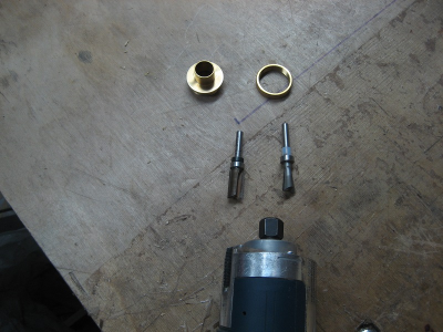

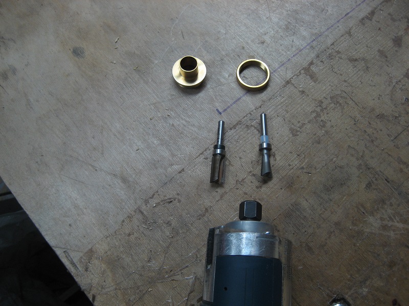

Αφού ρυθμίσουμε τη γωνία με την ιδιοκατασκευή, βγάζουμε τη αλουμινένια γωνιά και αρχίζουμε να κόβουμε τη χελιδονοουρά.
Για την κοπή χρησιμοποιούμε το ρούτερ με δύο κοπτικά, ένα ίσιο και ένα χελιδονοουράς με ρουλεμάν αντιγραφής. Το ίσιο κοπτικό που φαίνεται στη φωτογραφία έχει και αυτό ρουλεμάν αλλά στην συγκεκριμένη περίπτωση δεν χρησιμοποιείται. Αντί αυτού χρησιμοποιούμε δαχτυλίδι αντιγραφής (guide bushing) το οποίο προσαρμόζεται πάνω στη βάση του ρούτερ.
Πρώτα κάνουμε κοπή με το ίσιο κοπτικό σε συνδυασμό με το δαχτυλίδι αντιγραφής.
Με το ίδιο κοπτικό κόβουμε διαδοχικά τόσο την φωλιά στο σκάφος, όσο και την αντίστοιχη προέκταση στο μπράτσο (δεν βάζω τις φωτογραφίες για να μην πιάνουν χώρο). Οι κοπές μας με το ίσιο κοπτικό γίνονται με μικρά βήματα βάθους κοπής, μέχρι το επιθυμητό βάθος. Εγώ έκοψα τη φωλιά 17 mm,  λίγο βαθύτερη από την προέκταση του μπράτσου, που την έκανα 15mm(θα εξηγήσω παρακάτω το γιατί). Κατόπιν, βγάζουμε το δακτυλίδι αντιγραφής, αλλάζουμε κοπτικό και βάζουμε το κοπτικό χελιδονοουράς. Η κοπή με το εργαλείο της χελιδονοουράς γίνεται με ένα πέρασμα στο τελικό βάθος.

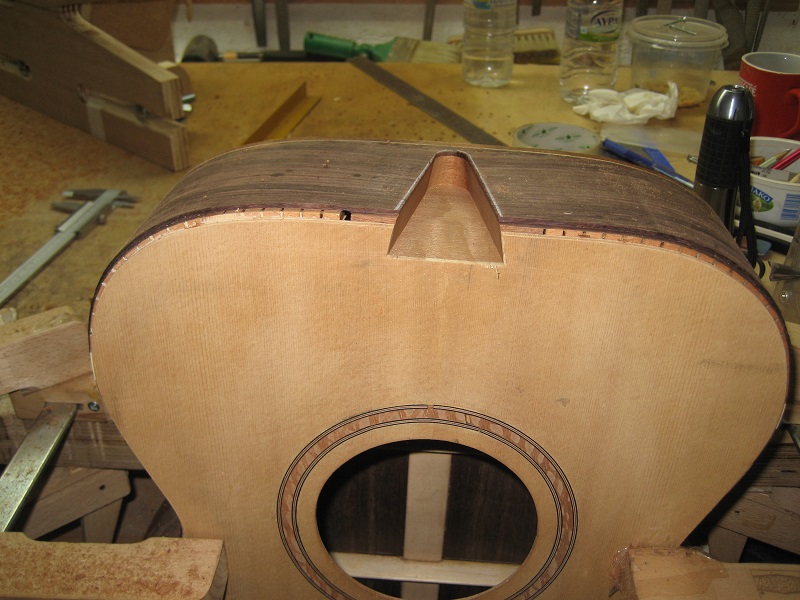

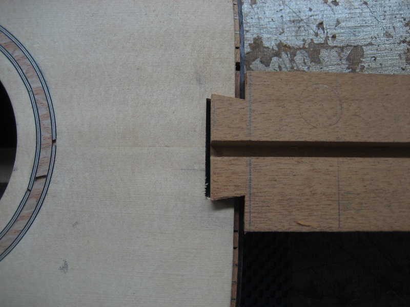

Το αποτέλεσμα το βλέπετε στις παρακάτω φωτογραφίες.
Το επιθυμητό αποτέλεσμα είναι να μην κάθεται τελείως η προέκταση του μπράτσου μέσα στη φωλιά, ώστε να μπορέσουμε να κάνουμε μικροδιορθώσεις, τόσο ως προς την γωνία, όσο και ως προς την ευθυγράμμιση του μπράτσου (αριστερά-δεξιά) με τον κεντρικό άξονα συμμετρίας του σκάφους.
Για τον ίδιο λόγο κάνουμε τη φωλιά λίγο βαθύτερη, ώστε να μας δίνονται περιθώρια κίνησης της προέκτασης του μπράτσου κατά τις ρυθμίσεις και να μη βρίσκει στον πάτω της φωλιάς.
