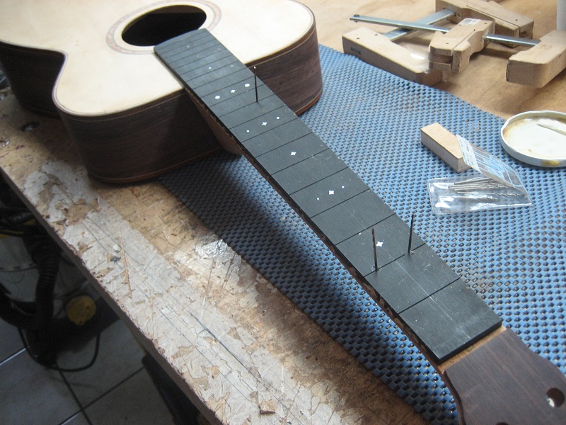

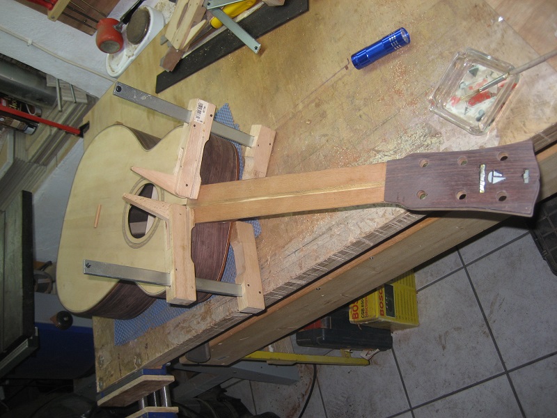

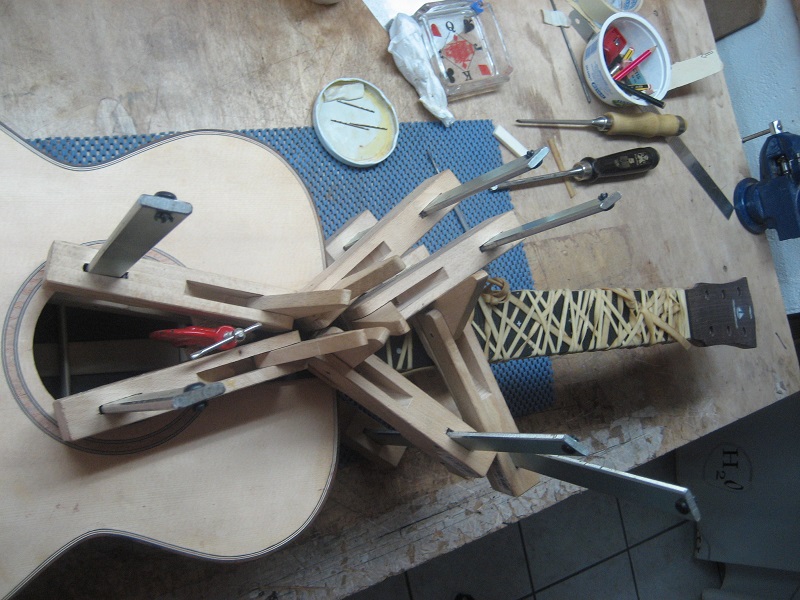

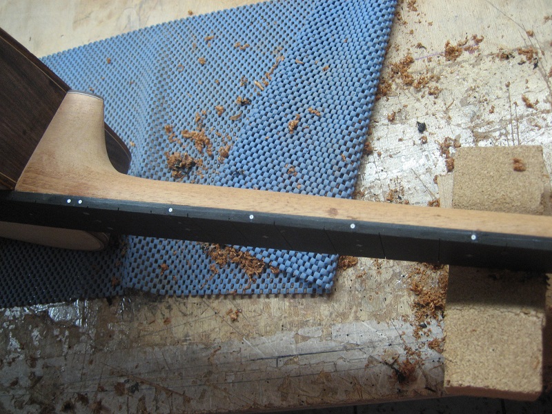

"Ο καιρός γαρ εγγύς" που λέει και ο Λιακό. ;D Τελευταία ενημέρωση πριν την τελική ευθεία!
Έγινε η κόλληση του μπράτσου. Όλα ΟΚ (γωνίες, ευθυγράμμιση κτλ).
Κολλήθηκε και η ταστιέρα.
Για να μη γλυστρίσει κατά το σφίξιμο, μπήκαν καρφάκια σε 3 σημεία (επειδή δεν είχα καρφάκια σε πάχος αντίστοιχο με το τρυπανάκι, χρησιμοποίησα 2-3 κομάτια από το ίδιο το τρυπανάκι που έτυχε να έχω αρκετά - τα σπάω συχνά ο άγαρμπος  ;))
Τέλος, μπήκαν οι πλαϊνές βουλίτσες και έγινε η οριστική διαμόρφωση του μπράτσου.
Τρίφτηκε η ταστιέρα σε radius 16' (καμπυλότητα ακτίνας 4,8 m), μπήκαν και τα τάστα αλλά δεν έχω κατάλληλες φωτογραφίες.

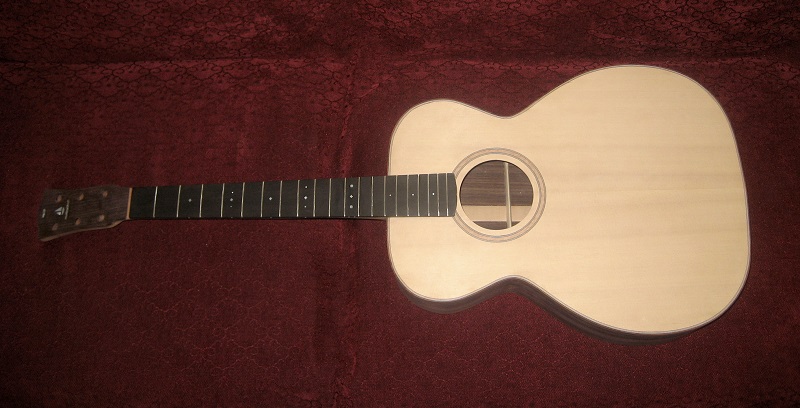

Et voilà !!!! Η πρώτη φωτογραφία σε "καθαρό" περιβάλλον.
Από αύριο ξεκινάει η διαδικασία των λούστρων (πάντα γομαλάκα). Θα γίνει μέσα στο σπίτι, στο γραφείο μου, πάνω σε ένα μικρό παληό τρόλευ τηλεόρασης που το ψήλωσα και το έκανα "σταθμό εργασίας λουστραρίσματος"  ;D . Παράλληλα μέχρι να στεγνώνει η γομαλάκα, θα συνεχίσω (μάλλον μόνος γιατί ο κολλητός μου έχει τρεχάματα) και την άλλη κιθάρα, που και αυτή έχει προχωρήσει αρκετά. Αλλά να μη σας ζαλίζω με τα ίδια. Θα γίνει τελική παρουσίαση μετά το πέρας των λούστρων και για τις δύο.
