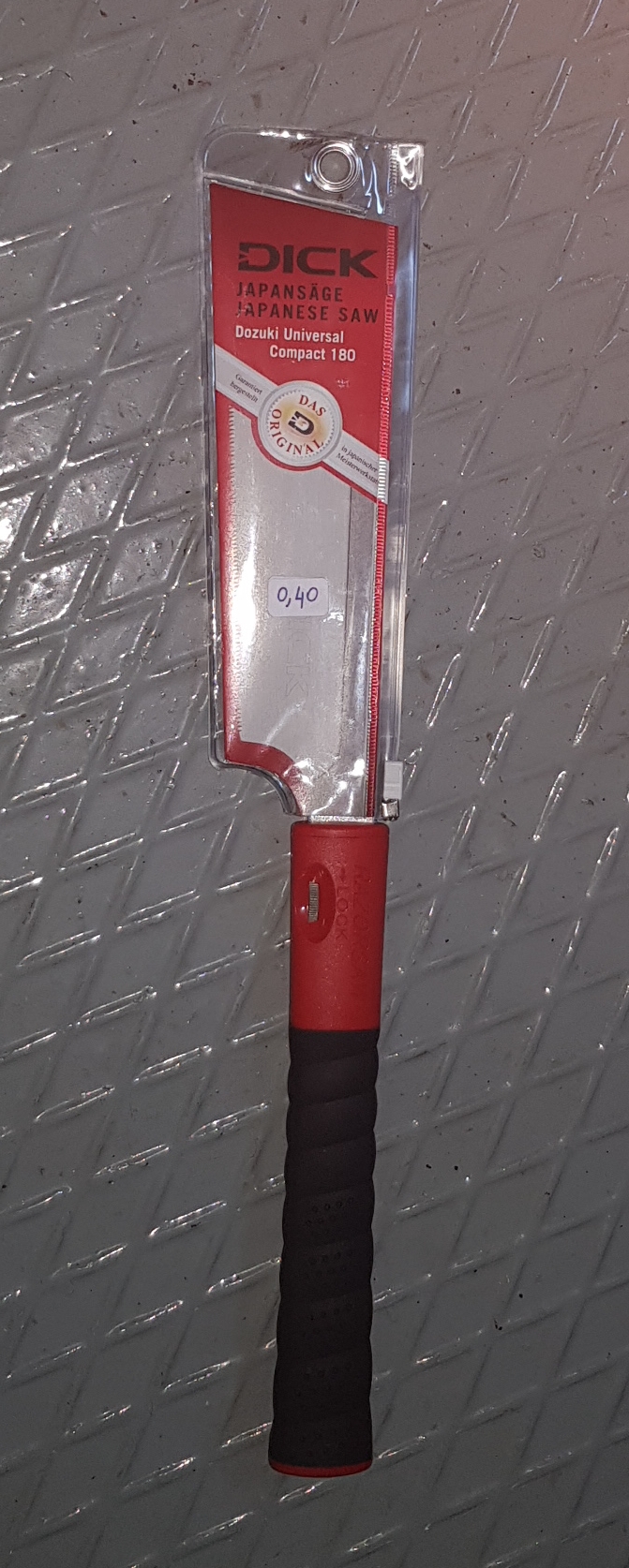

« Απάντηση #9 στις: Φεβρουαρίου 26, 2018, 02:38:36 μμ »
οπως εταξα ανεβαζω μια φωτο της συσκευασιας του πριονιου ταστων ωστε να ξερει τι θα παρει καποιος για ταστα 0,5 χωρις δοντι.Με λιγα Γερμανικα καταλαβαινει κανεις τι ακριβως λεει για το παχος η αριστερη πλευρα.

« Απάντηση #14 στις: Φεβρουαρίου 27, 2018, 10:40:35 μμ »
γραφει 0,4 οπωτε θα βαζεις 4αρι ταστο.Αν εβαλες 5αρι θα κανει πισω το μανικι
