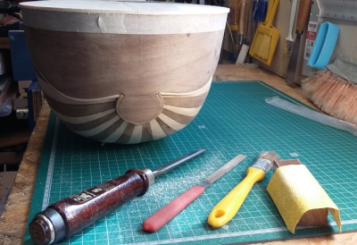

Καλημέρα . Απλή κατασκευή από ρεταλια . Έχει μεγάλο μήκος γιατί είπα να το κάνω γενικής χρήσης και όχι μόνο για κιθάρα . Ελάχιστη διάμετρος κοπής 8.5cm . Δηλαδή κάνει για ροζέτα αλλά όχι και για κοπή της τρύπας . Εκεί έχω στο μυαλό μου άλλο jig που θα κόβει σε μικρότερη διάμετρο. Ξεβιδωνεις το μαύρο πλαστικό από την βάση σου και με τις ίδιες βίδες βιδωνεις στο ξύλο την βάση . Η ρύθμιση είναι απλή . Αλλάζεις το μήκος και σφίγγεις την πεταλούδα . Αντί για pin έβαλα μια βίδα .

Καλημέρα ! Εξυπνο και απλό το jig .  Ωραίος  songless  !
Εχει τη δουλίτσα της και η περιμετρική κοπή στο καπάκι ... κακώς την είχα υποτιμήσει ...
( μ αρέσει που ονειρεύομαι να φτιάξω και κιθάρα , τρομάρα μου )

Δεν νομίζω ότι το χέρι έχει την ίδια ακρίβεια πάντα . Κάποια jig που φτιάχνω δεν τα είχα στην πρώτη κιθάρα και μια χαρά την έφτιαξα . Αλλά εργασίες που έκανα μέρες στην πρώτη τα κάνω σε λίγες ώρες με τα jig .  Μπορεί όντως οι μπουζουξήδες να είναι σκληροπυρηνικοί και να απαξιουν τα jig . Μπορεί σε κάποιον το χέρι να τραβάει 50 cm ευθεία χωρίς χάρακα . Εμένα απλώς με νοιάζει να ξέρω ότι αυτό που θα κάνω θα βγει σωστο μια δυο δέκα φορές και ίδιο . Και είναι και θέμα ασφάλειας μερικές φορές και κούρασης που κάτι μπορεί να πάει λάθος και το jig να σώσει και το όργανο και τα δάκτυλα μου.  Αυτά .
Και μια και μιλάμε για jig σήμερα ξεκίνησα το "τραπέζι" που θα κραταει την κιθάρα σε ευθεία για να κόβει σωστά το ρούτερ περιμετρικά.
