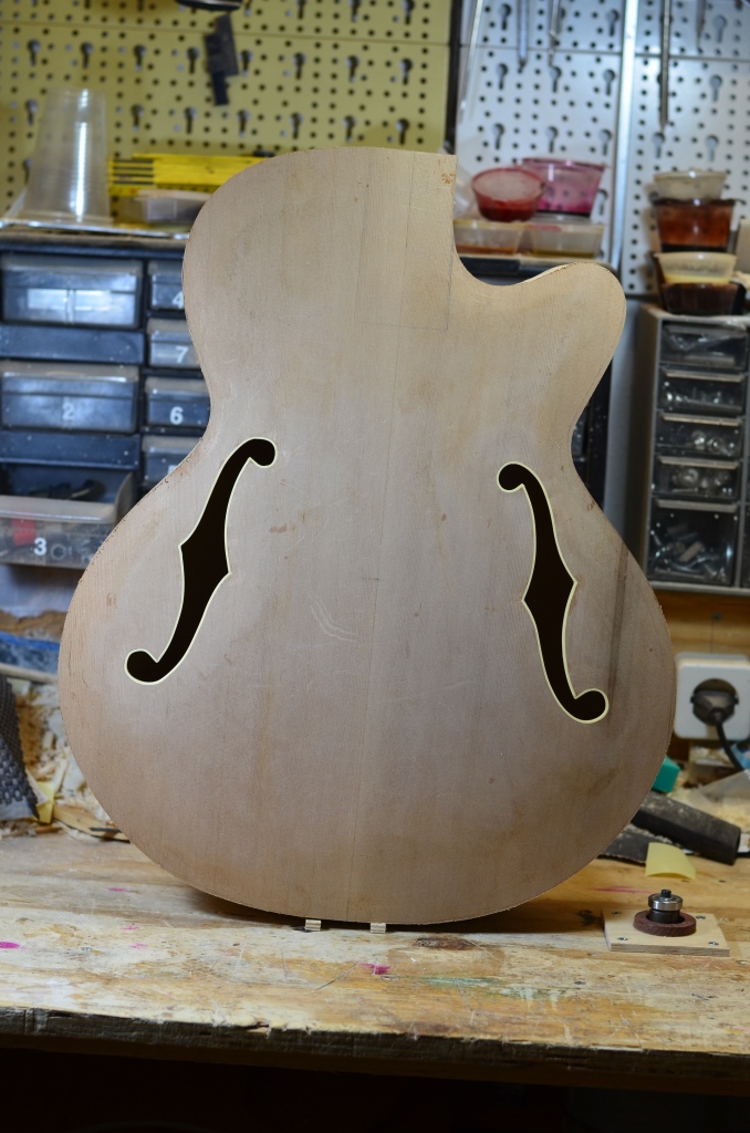

Απ: Κατασκευή hollow body Jazzοκιθάρας
« Απάντηση #46 στις: Ιουνίου 02, 2015, 06:09:40 πμ »
η τελευταια φωτο, ειναι ολα τα λεφτα!
μπραβο νασο!
στους τακους τι ξυλο εβαλες και στα κερφινκ; εκεινον τον καφε τον τακο που λες πιο πανω, (για κατω απο τα καπακια) θα τον βαλεις δηλαδη;
καλη συμεχεια...

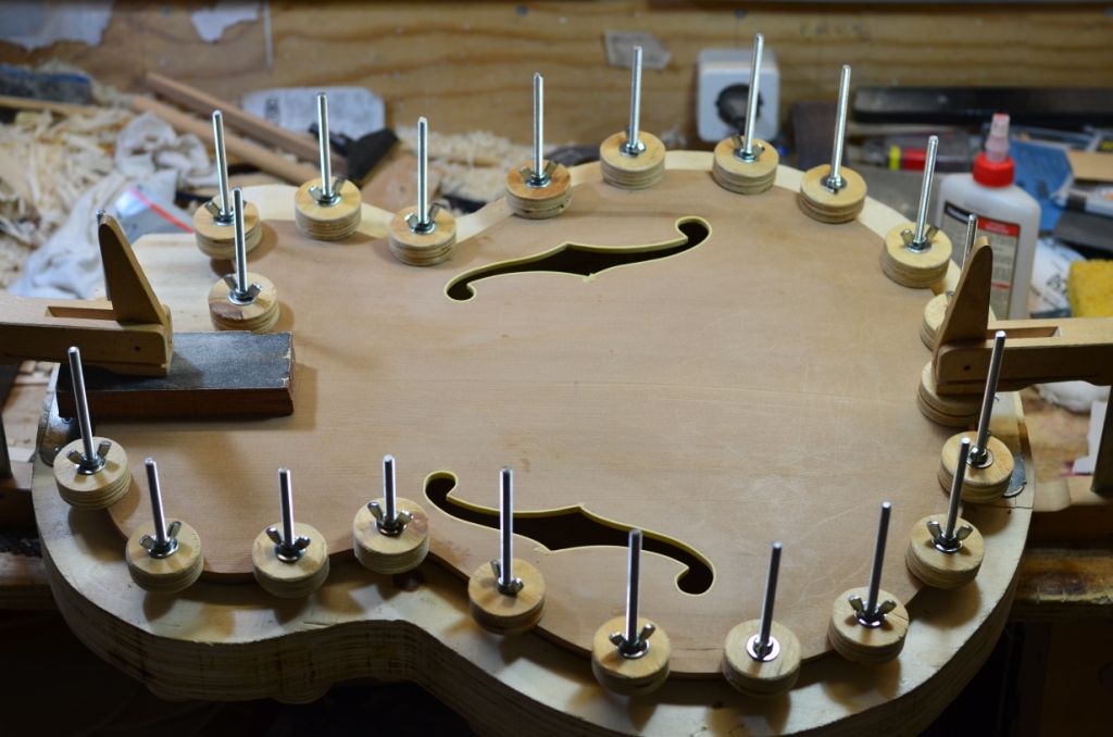

« Απάντηση #49 στις: Ιουνίου 03, 2015, 10:30:57 μμ »
Ευχαριστώ μαστόρια!

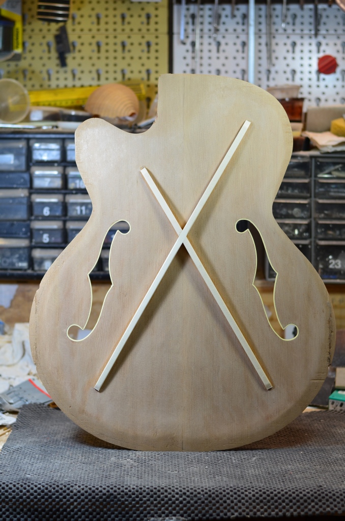

Φωτο συνέχεια
Ετοιμο το καπάκι με το X brace, δέσιμο στο καλούπι και το σώμα ετοιμάζεται  ;) ;) ;)

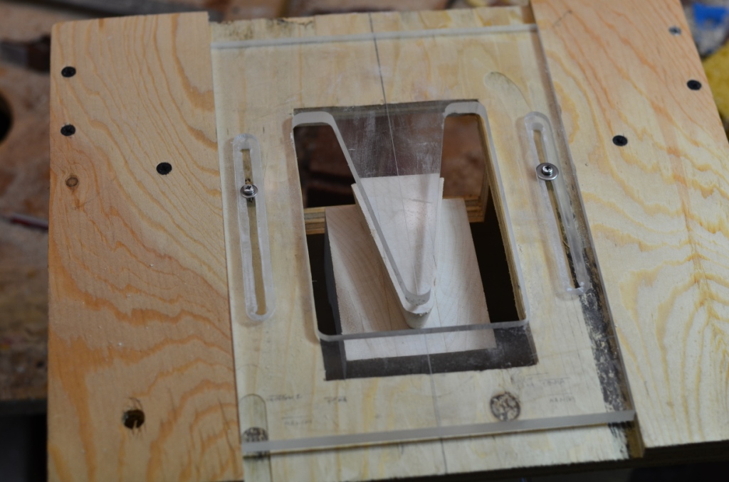

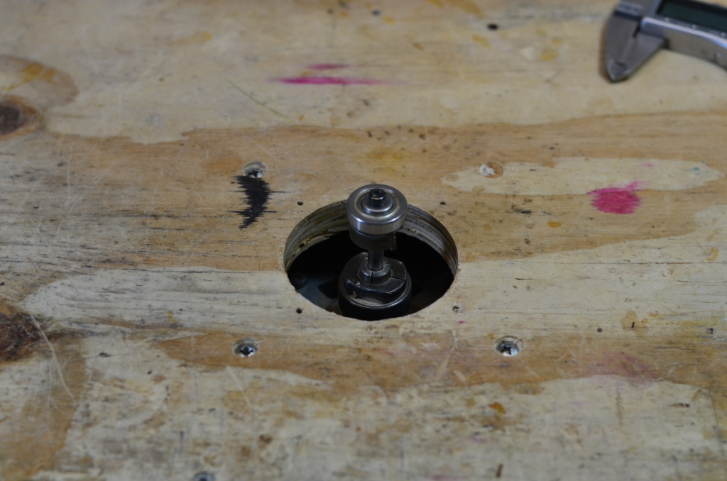

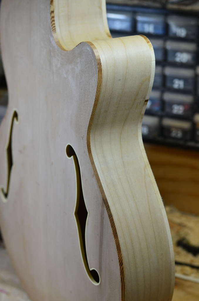

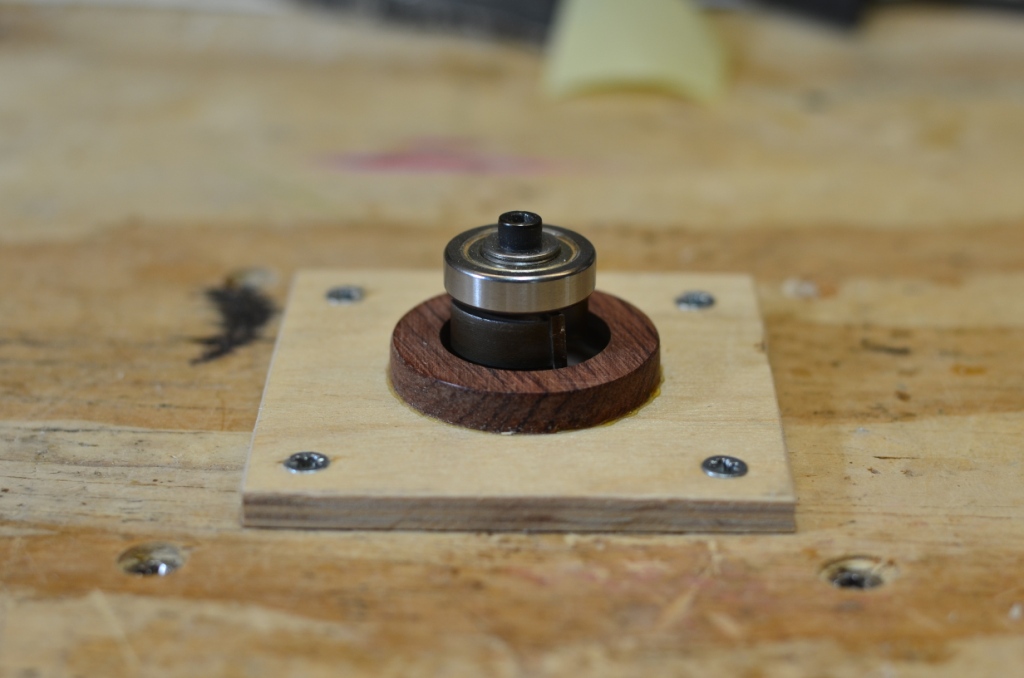

Εργασιών συνέχεια
επειδή μου χάλασε πρόσφατα το παλιο ρούτερ που είχα προσαρμόσει πάνω του το σύστημα κάθετης κοπής για τα φιλέτα έφτιαξα το σύστημα με το ανάποδο ρούτερ στον πάγκο και μπορώ να πώ οτι ειναι απλούστατο και παν εύκολο αρκεί να υπάρχουν τα κατάλληλα κοπτικά με ρουλεμάν
ετσι κόπηκαν τα περιθώρια των καπακιών και ήρθε πρόσωπο με τα πλαινά και με το ίδιο σύστημα θα γίνουν και τα κοψίματα για τα φιλέτα

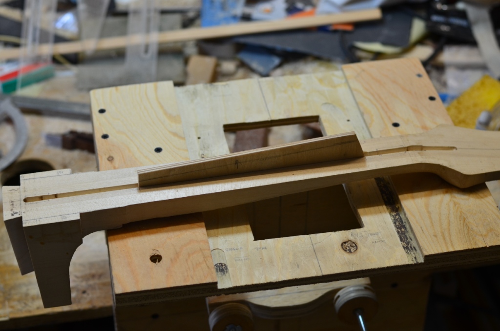

« Απάντηση #52 στις: Ιουνίου 06, 2015, 11:54:09 μμ »

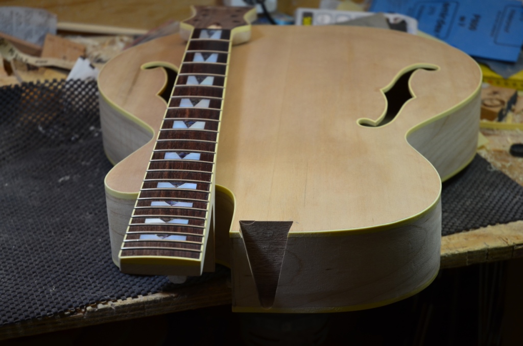

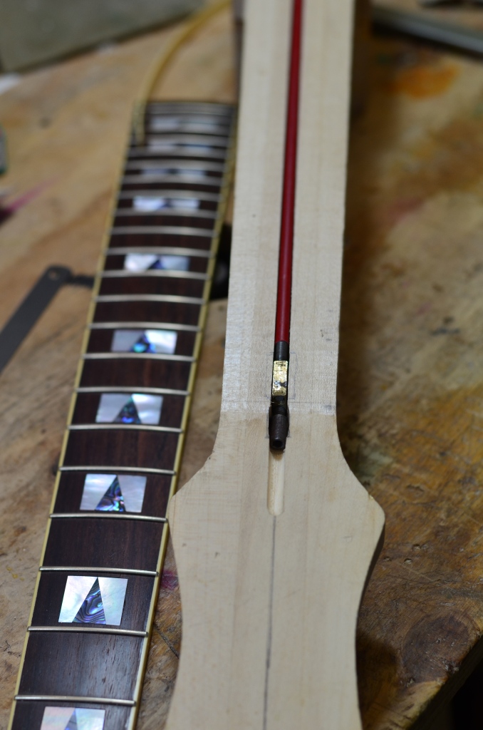

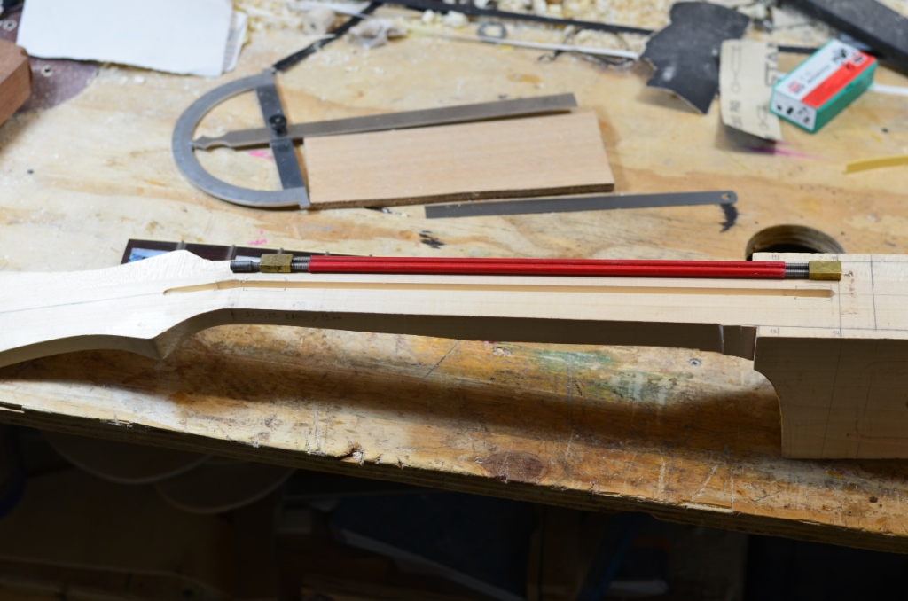

συνέχεια με το άνοιγμα του καναλιού για τη βέργα που κατα τύχη ήταν κοντύτερη  ακριβώς ότι πρέπει γι αυτό το μπράτσο, είχε ξεμείνει σε μια ανταλαγή με βέργες με τον admin ;)

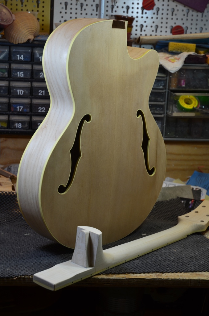

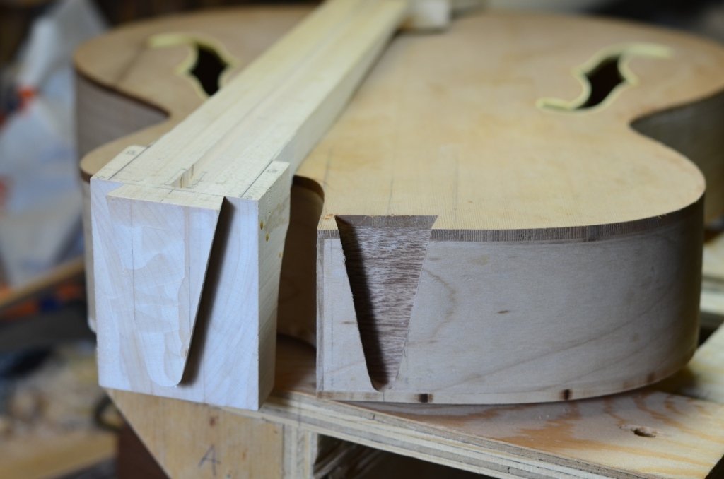

« Απάντηση #53 στις: Ιουνίου 07, 2015, 12:16:39 πμ »

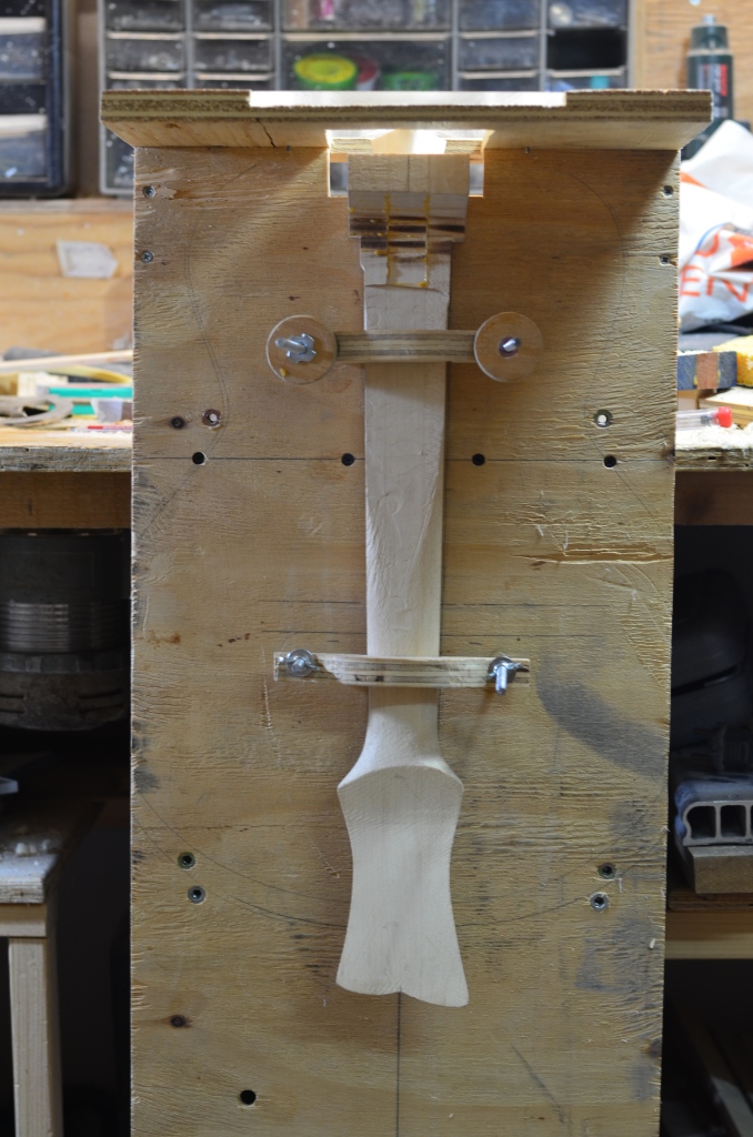

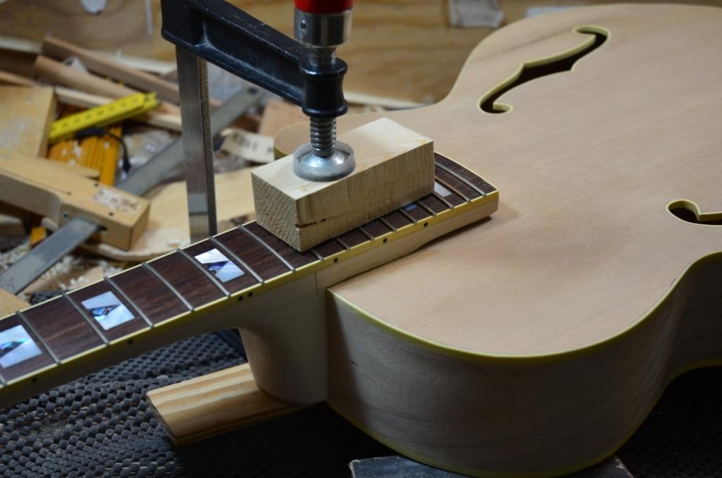

μετά σειρά για το κόψιμο του V joint , το κομματι ξύλου που σφήνωσε στο κανάλι της βέργας έδωσε το απαραίτητο κεντράρισμα και την γωνία κλίσης 3,5 μοίρες για να ταιριάξει στο σώμα
Αυτή τη φορά όλα πήγαν καλά και το κεντράρισμα ειναι άψογο ;)
όταν προμηθευτώ την τελική γέφυρα θα γίνουν μικροδιορθώσεις, επίσης πρέπει να μείνει και χώρος -σε ύψος απο το καπάκι έως τις χορδές- στο τέλος της ταστιέρας να μπεί και μαγνήτης  χωρίς να πειραχτεί το καπάκι αυτή τη στιγμή ειναι περι τα 19χιλ.

νασο πολυ καλα το πας, σουπερ γινεται...
οι 3.5 μοιρες τι ειναι; (θετικη-αρνητικη κλιση)
θα εχει αποσταση η ταστιερα απο το σωμα;
η χορδιερα τι υλικο ειναι (εβενος;) και την αγορασες ή την εφτιαξες;
(σε τρελανα στις ερωτησεις...)

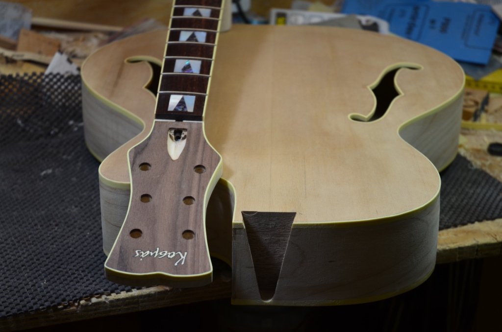

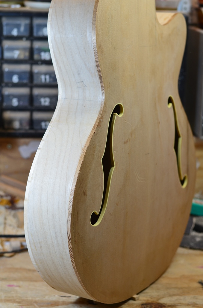

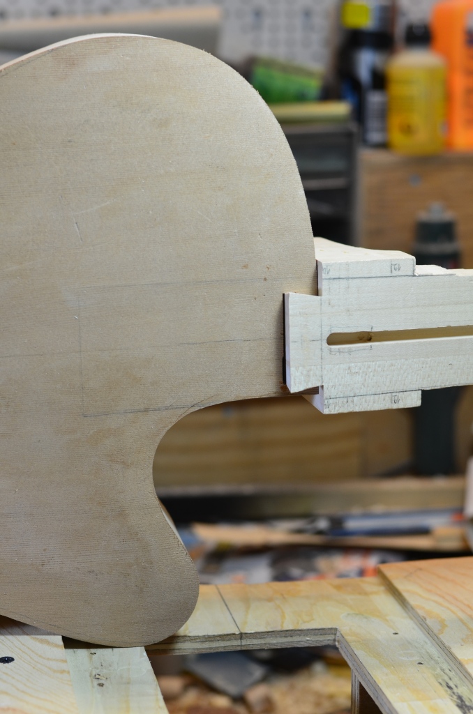

« Απάντηση #55 στις: Ιουνίου 07, 2015, 08:35:40 πμ »
Καλημέρα Στέλιο!

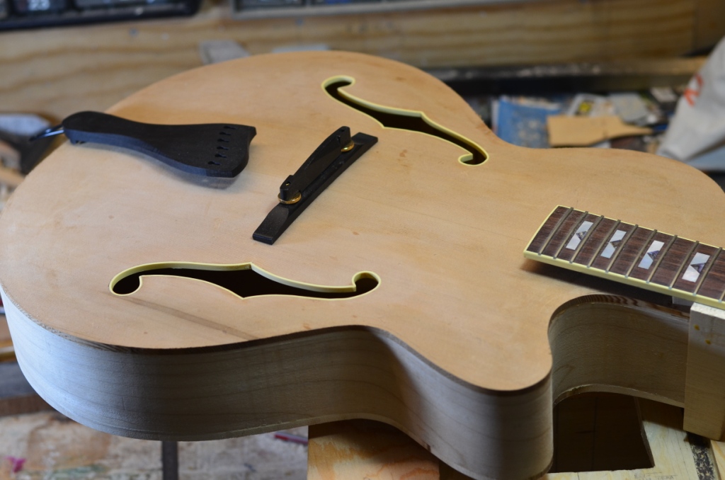

Στις τρεις τελευταίες φωτο φαίνεται η αρνητική κλίση μάνικου/τάκου, ακολουθεί το μάνικο την κλίση που εχει το καπάκι
Η ταστιέρα θα εχει αυτή περίπου την απόσταση απο το καπάκι, θα μπεί πρόσθετο ξύλο απο κάτω που θα κολήσει στο καπάκι εως εκεί που υπάρχει τάκος δλδ το 17ο τάστο και παρακάτω θα ειναι στον αέρα , όλα αυτά γίνονται για να χωράει μαγνήτης στο τελος της ταςτιέρας χωρίς να γίνει τρύπα στο καπάκι με τον παραδοςιακό τρόπο, θα το δουμε στη συνεχεια
Ενας χορδοστάτης Bennedetto δεν περνάει απαρατήρητος βλέπω, ειναι απο έβενο και ήρθε σαν απο μηχανής θεός απα αγγελία ;D
νασο καλημερα! (πρωινοι τυποι...)
ποσα ταστα ειναι η κιθαρα,
βρε δεν την εχεις βγαλει μια ολοκληρη φωτο την ταστιερα!
χωρις να ξερω και πολλα, αν εχει παχος το κουτακι του μαγνητη κατω απο 19 χιλ δεν μπορει να σκαφτει, η να μπει μεσα ο μισος;
βεβαια μπορει να λεω και βλακειες μιας που ειμαι σιγουρος οτι ολα τα ενδεχομενα θα τα εχεις σκεφτει...
ρωτω για χορδοστατη, γιατι πηγα να φτιαξω μια ωραια εβενινη για την κλασικη που φτιαχνω τωρα, και εκανα λαθος μετρημα στην κλιση + την αποσταση την 2 ακριανων χορδων απο το ξυλο...
σε αυτην οι χορδες θα βγαινουν απο πανω απ ο,τι εχω καταλαβει... ξερεις αν υπαρχει που να βγαινουν απο κατω; (δηλαδη, ο κομπος να γινεται απο πανω;)

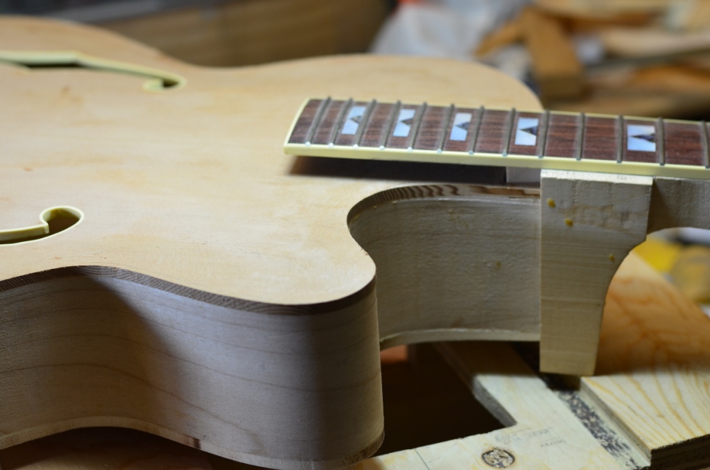

« Απάντηση #59 στις: Ιουνίου 19, 2015, 11:31:59 μμ »
Στέλιο θα τη δείς στην έκθεση και θα σου λυθούν οι απορίες ;D
Παύλο το πάχος ειναι 7,8 εκ  (3 in)
εργασιων συνέχεια δλδ αγωνας δρόμου να την  έχω έτοιμη την Κυριακή στην έκθεση  {music015}
μπήκαν τα κρεμ bindings, φτιάχτηκε το μπράτσο και ρυθμίστηκε να μπαίνει ακριβώς στη χαραγή στο σώμα χωρίς ανοχές και κενά- εύκολα λέγεται δύσκολα γίνεται  {music018}
Κολήθηκε και το μπράτσο ;)
