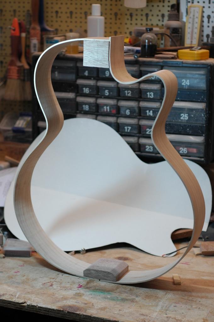

« Απάντηση #18 στις: Μαρτίου 24, 2013, 12:09:53 πμ »

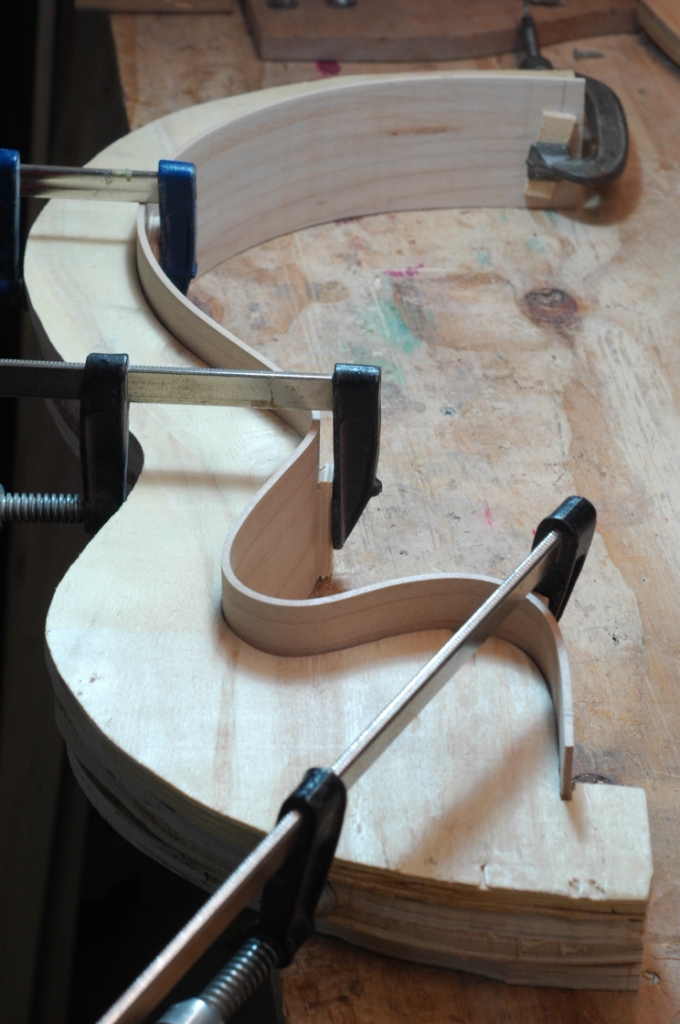

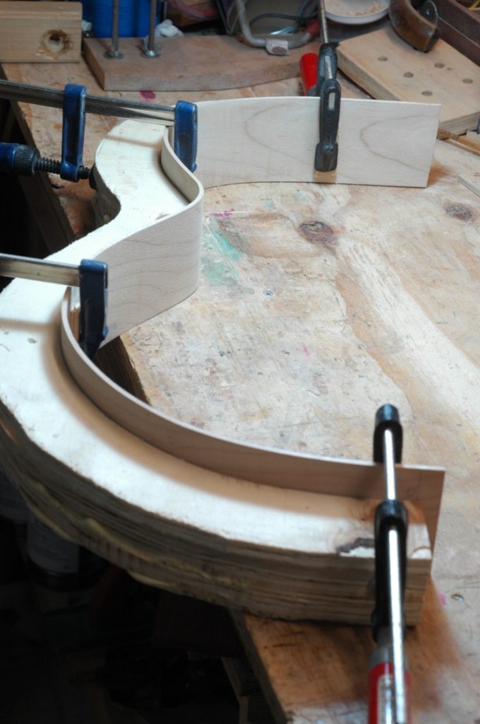

Φτιάχτηκε το καλούπι και γυρίσαμε και τα πλαινά απο κελεμπέκι φάρδος 68 χιλ. πάχος 2,8 χιλ , ευχαριστώ τον Γιαννη admin που με φιλοξένησε στο εργαστήρι του και κόψαμε τα χρειαζούμενα ξύλα ;)

Νασο ωραια πραγματα βλεπουμε, εισαι super! Αν καταλαβαινω καλα, το λυγισμα το ξεκινας απο το σημειο που εχει εσοχη το καλουπι; Το λυγισεις απευθειας πανω στο καλουπι ή εξω απο αυτο και δοκιμαζεις σταδιακα αν ταιριαζει; Και τελος, το κοβεις απο την αρχη στο ακριβες μηκος του ή αφηνεις καποιο περισσευμα το οποιο αφαιρεις μετα το λυγισμα;
Sorry για τις πολλες ερωτησεις γιατι ειμαι παντελως ασχετος!
Απ: Κατασκευή hollow body Jazzοκιθάρας
« Απάντηση #21 στις: Μαρτίου 24, 2013, 09:55:41 πμ »
Αφησα τα ξύλα στη μπανιέρα 5-6 ώρες να μουλιάσουν καλά τα είχα ήδη κόψει στο επιθυμητό μήκος σύν δύο πόντους παραπάνω απο κάθε πλευρά δηλ τέσσερεις συνολικά.
Είχα διαλέξει ποιές θα είναι οι εξωτερικές πλευρές να ταιριάζουν γιατί αν και book muched υπάρχουν μικροδιαφορές και είχα μαρκάρει με μολύβι που είναι οι βασικές καμπύλες.
Ξεκίνησα το λύγισμα απο το σημείο της εγκοπής και σταδιακά προς τα κάτω και κάθε φορά σύγκριση με το καλούπι.
Είναι πολύ σημαντικό το λύγισμα να ειναι τόσο καλό ώστε το πλαινό να κάθεται στο καλούπι με ελάχιστη πίεση αλλιώς επειδή μιλάμε για ακουστικό όργανο μπορεί να έχεις στρεβλώσεις.
Στην όλη διαδικασία μεγάλο ρόλο παίζει η ποιότητα του ξύλου πρέπει να έχει όσο το δυνατόν ίσια νερά γιατί αλλιώς θα σε ταλαιπωρήσει πολύ και επίσης δεν ειναι όλα τα ξύλα ίδια στο γύρισμα!
Το συγκεκριμένο στα 2.8 χιλ πάχος γύρισε χωρίς πρόβλημα σε αντίθεση με τα πλαινά της  κόκκινης 335 που λόγω του μουαρέ άνοιγε πολύ εύκολα.

« Απάντηση #24 στις: Μαρτίου 25, 2013, 10:12:49 μμ »

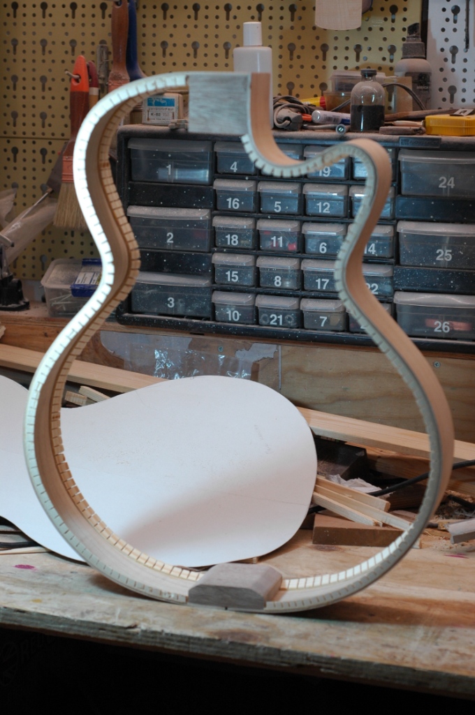

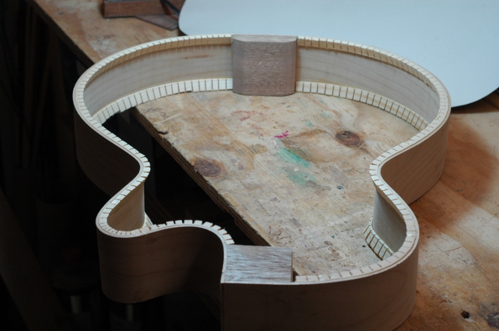

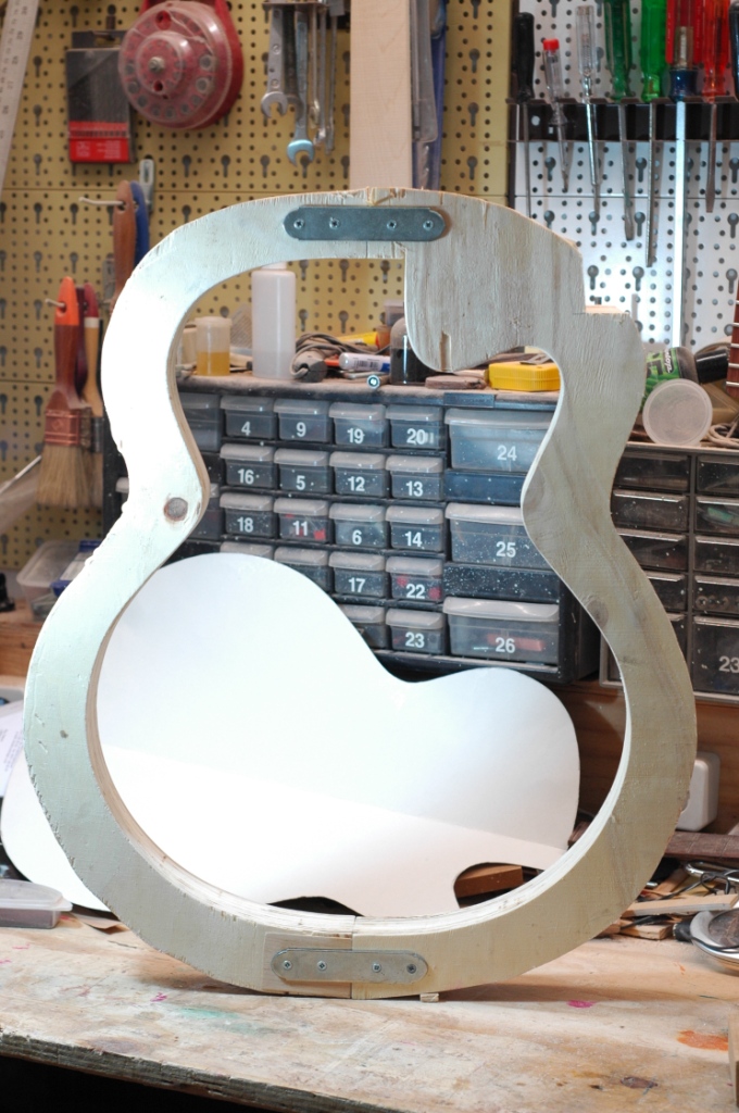

Φτιάχτηκαν και κολήθηκαν οι τάκοι πάνω και κάτω ;)
Το καλούπι αν και φτιάχτηκε με αρκετή προσοχή δεν βγήκε πολύ καλό ειναι απο κοντρα πλακέ 12 χιλ το κάθε φύλο, ανακυκλώσιμο απο συσκευασίες μηχανημάτων και δηστυχώς  μέτρια ποιότητα ;D

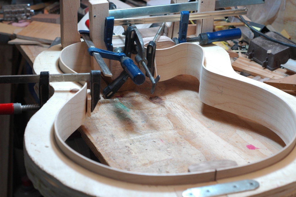

« Απάντηση #27 στις: Ιουλίου 11, 2013, 11:00:43 μμ »

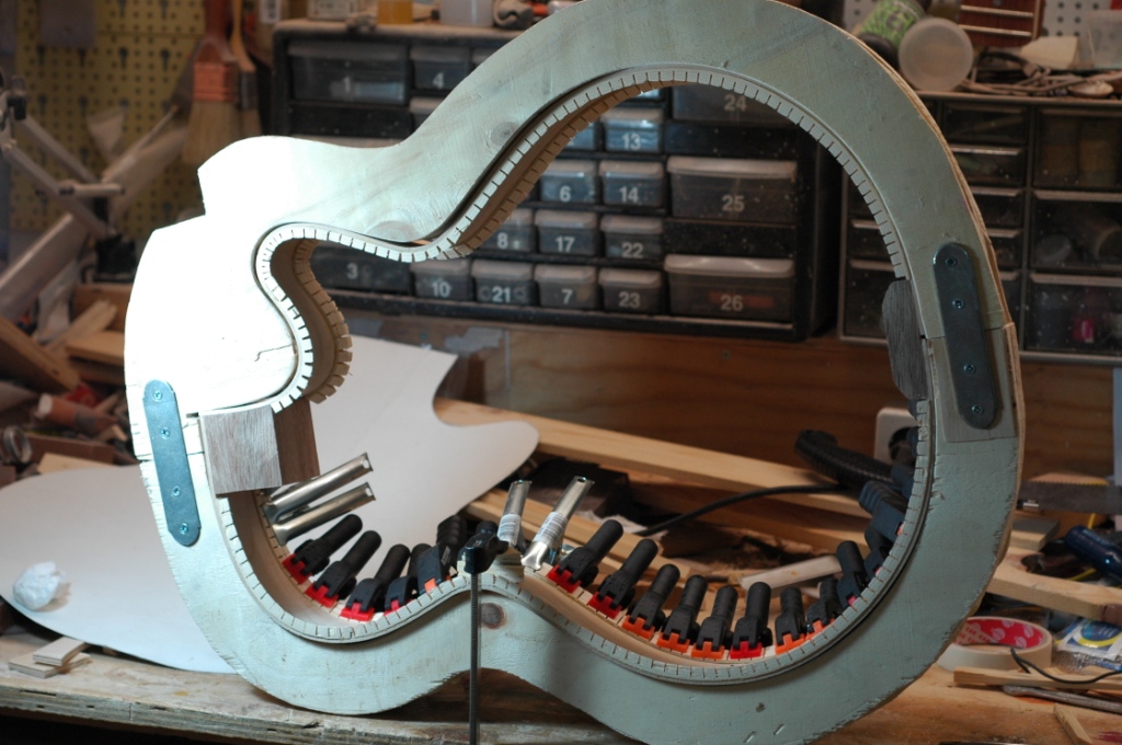

Βάλαμε και τα ξυλαράκια γύρω γύρω στα πλαινά, δεν ειναι τωρινη δουλειά ειχε γίνει παλιότερα αλλά τα θυμήθηκα γιατί οι Yannis admin και John 2004 δεν  ;D
Πάντως τα σκαρπέλα και οι πλάνες για τη συνέχεια ειναι καλοακονισμένες, ευχαριστώ Yannis admin ;)
