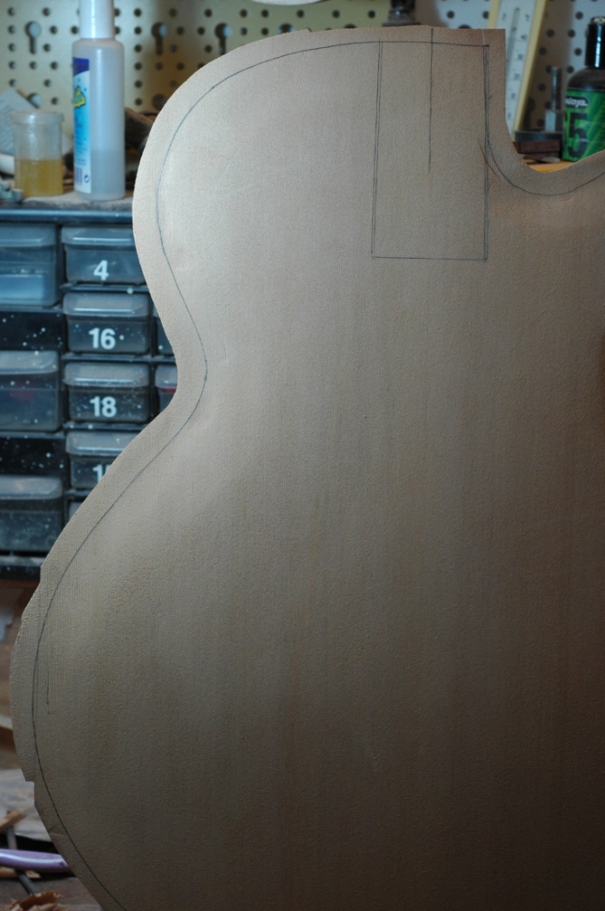

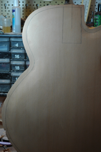

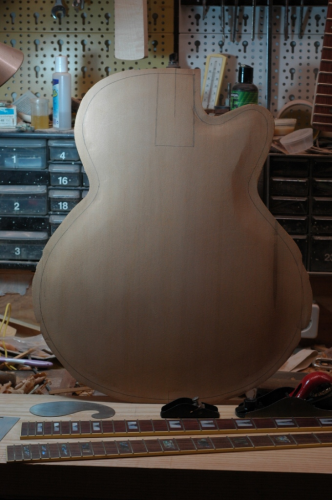

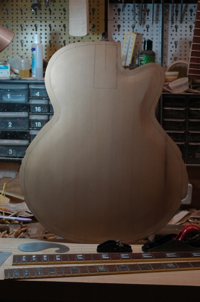

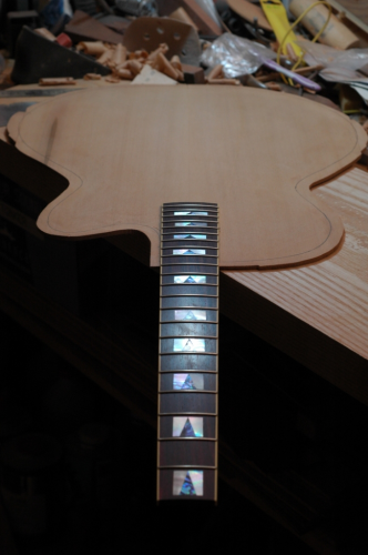

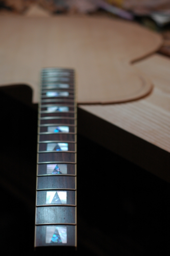

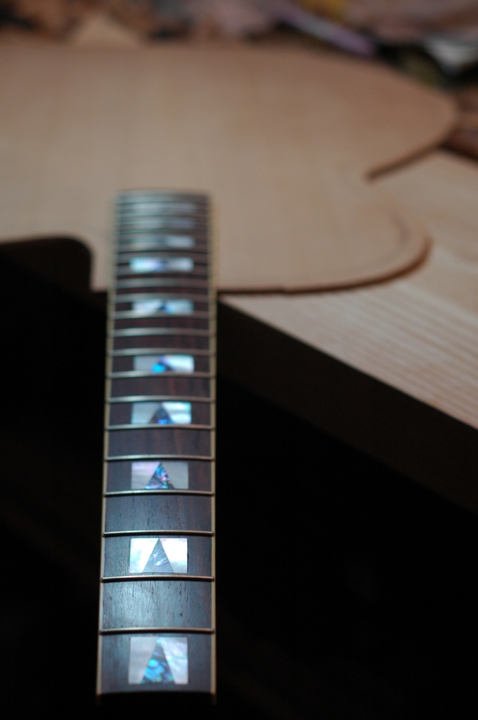

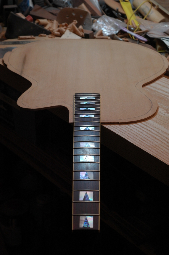

Πιστός στο ραντεβού με την άνοιξη ξεκινώ τη κατασκευή της πρώτης μου Hollow Body Jazzoκιθάρας και μπαίνω κατ ευθείαν στα βαθιά με σκαφτό καπάκι κέδρο και όλα τα υπόλοιπα κελεμπέκι.
Πρώτα έφτιαξα τη ταστιέρα με όστρακα και παλίσανδρο (μάλλον βραζιλιάνικο) απο ένα κομμάτι που βρέθηκε σε κάποιο ξυλουργείο, υπόλοιπο απο τη δεκαετία 80 ίσως και παλιότερα με ένα καταπληκτικό βαθυκόκκινο χρώμα και μετά έσκαψα ένα κομμάτι μασίφ κέδρο που κόπηκε και κολήθηκε bookmached , δεξιά εχει ένα σημάδι απο πιό έγxρωμο ξύλο που δεν κατάφερα να αποφύγω  ;D
Οι διαστάσεις ειναι 16 in  αντιγραφή μιας Epiphon Joe Pass που έχω αλλά αυτή θα γίνει απο μασίφ ξύλα και ευελπιστώ σε καλύτερο ήχο χωρίς μικροφωνισμούς ;D

Εΰχαριστώ παιδιά  αυτή θα έχει και όνομα: η σημαδεμένη  ;)
Το σκάψιμο του κέδρου ειναι απόλαυση αν εξαιρέσεις το φτάρνισμα απο το δυνατό του άρωμα, με το κελεμπέκι θα τα βρώ πάλι σκούρα, αχ που ειναι τα CNC  βρε Γιάννη!!!

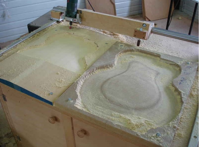

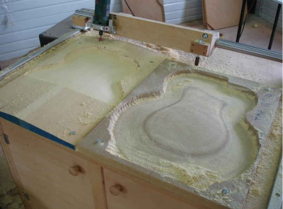

 Νασο τι διαστασεις εχει το σκαφος? και τι βαθος θες να κατεβασεις?
Το σκάφος ειναι 51 εκ μήκος 40εκ φάρδος και ξεκινάω απο 18 mm πάχος που σημαίνει οτι σκάβω το μέγιστο 13 mm για να μείνουν 5 mm περίπου το τελικό πάχος του καπακιού.

βγαινει με δευτερο τραπεζι διπλα, παραλληλα. και μια καινουρια πλακα-βαση πιο φαρδυα. κοστος μηδαεν ακριβεια ομως.....
Η ακρίβεια με ενδιαφέρει γι αυτό λέω να το φτιάξω με δύο σωλήνες 20μμ διάμετρο μήκος και ένα σωλήνα πλάτος
