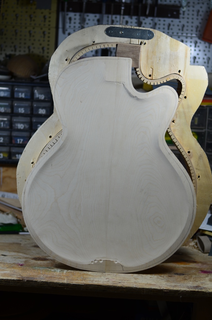

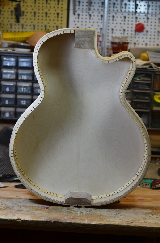

Βρήκα φωτο απο τη νέα 335 που έχω ξεκινήσει και δείχνει τον τάκο που ειναι κάτω απο τα καπάκια.

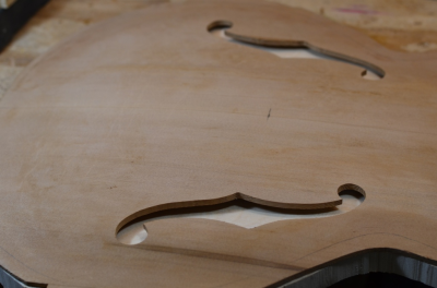

Ο καιρός δεν ειναι για βάψιμο οπότε έδωσα συνέχεια στο ξεχασμένο πρότζεκτ hollow

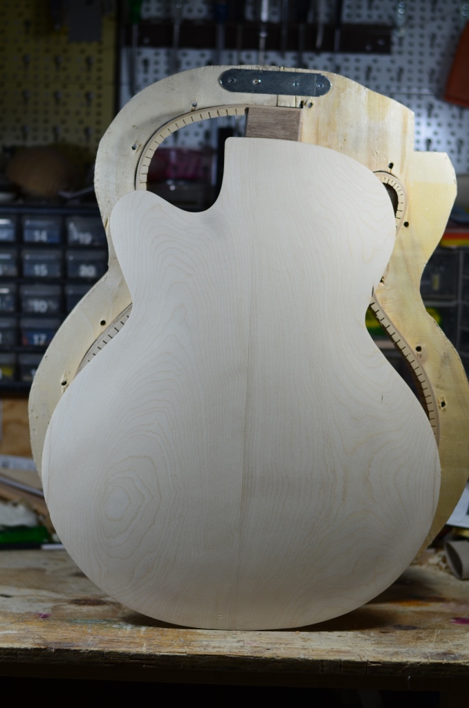

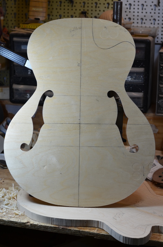

Το πάνω κέδρινο καπάκι σκάφτηκε και απο μέσα και ήρθε στο επιθυμητό πάχος περίπου 6.5χιλ στη κεντρική περιοχή και 4.5-5 χιλ στα άκρα και θα φορεθεί X bracing καμάρια σύμφωνα με το βιβλίο του Benedetto
Εγινε και η σχετική προσπάθεια για κούρδισμα να φύγουν τα πολλά διακροτήματα που σημαίνει ανομοιομορφία στο πάχος του καπακιού και να έχει παρόμοιο ήχο αριστερά και δεξιά σε όλη την επιφάνεια

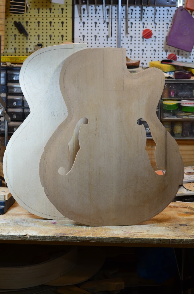

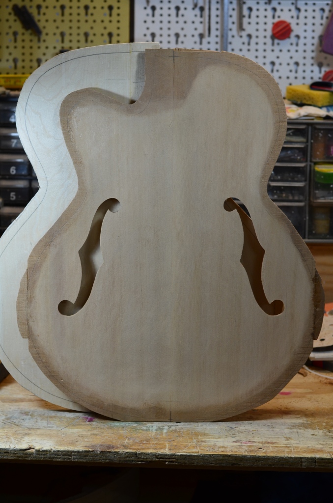

Μετά φτιάχτηκε οδηγός για τα f holes γιατί ειναι 2-3 εκ μεγαλύτερα απο της 335 και τοποθετήθηκαν ακριβώς στο επιθυμητό σημείο σύμφωνα με το μήκος χορδής του οργάνου(25in)

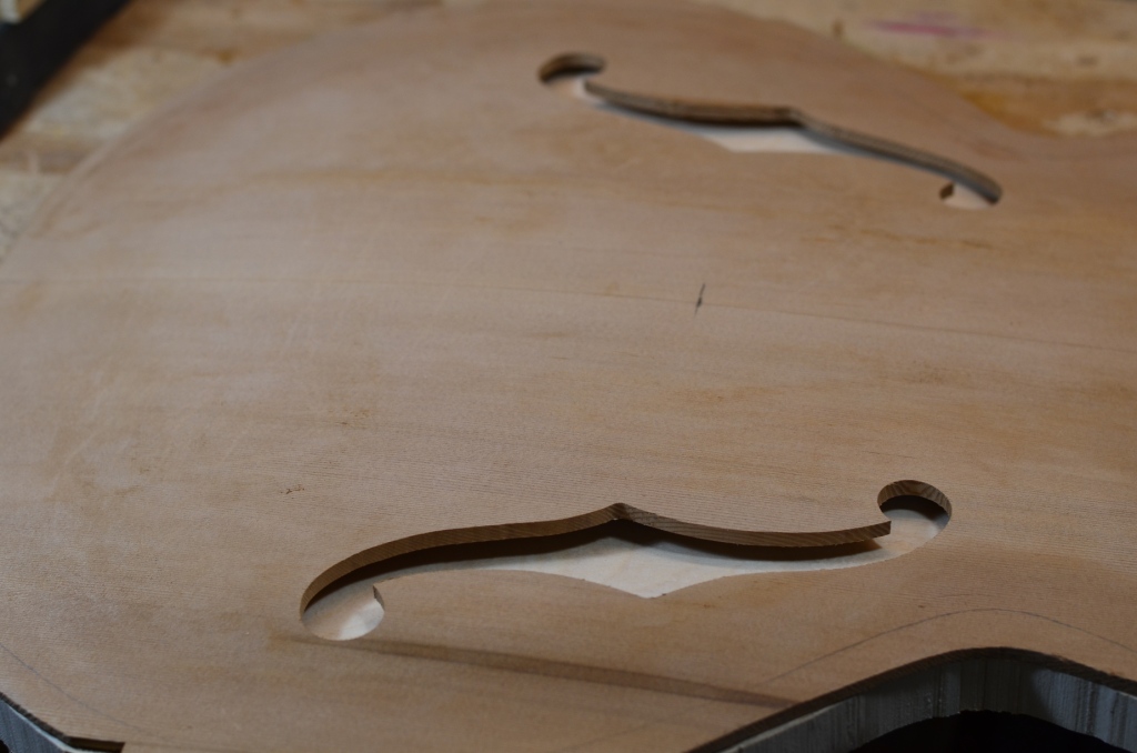

Με τη βοήθεια του οδηγού  και pin routing έγιναν τα f holes λίγο μεγαλύτερα γιατί θα μπουν  και τα συρίτια

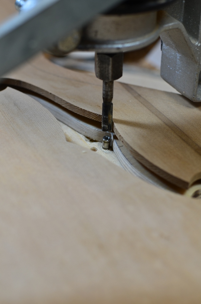

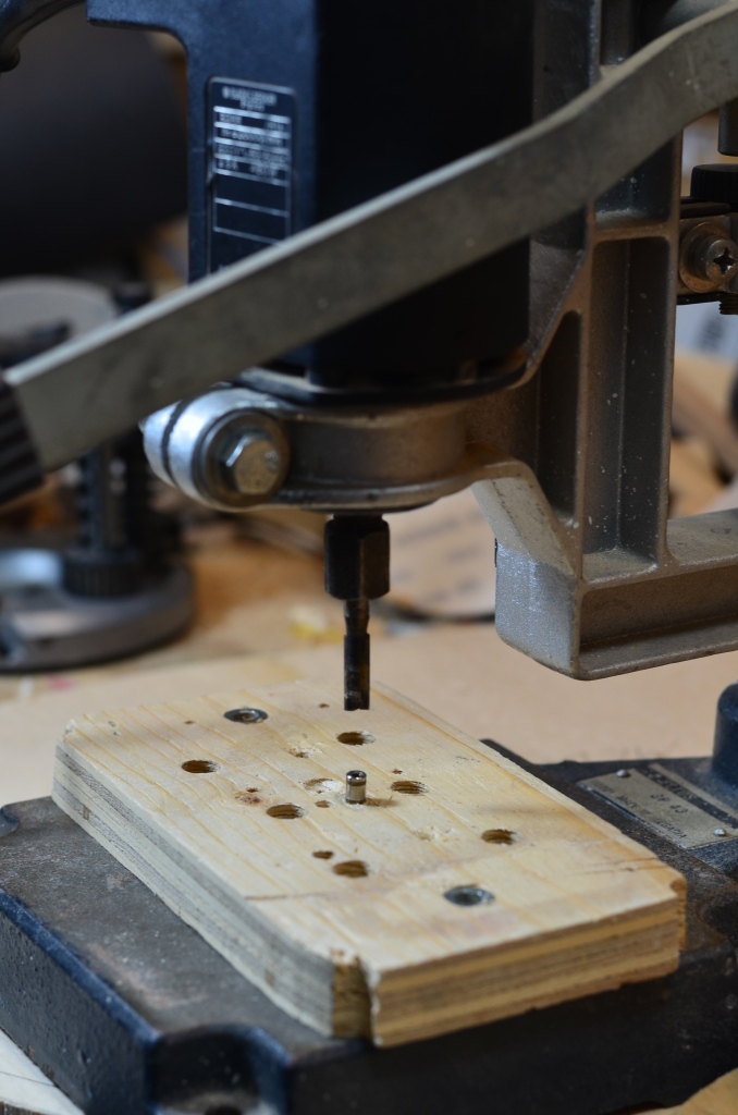

και μια ερώτηση: τι είναι το pin routing ?
βρήκα αυτά (αλλά με μπερδεύει το routing, με τι εργαλεία γίνεται ?):
https://www.youtube.com/watch?v=Gm6p4zAFJ08
https://www.youtube.com/watch?v=prGzqmykxWo

Ειναι ευκαιρία να δείξω με φωτο τι ειναι το pin routing
Πρώτα φτιάχνουμε το προσχέδιο αυτού που θέλουμε να αντιγράψουμε στη περίπτωση μας τα ανοίγματα σχήματος f της κιθάρας
Τα τοποθετούμε σωστά σύμφωνα με το σχέδιο, η μεσαία κάθετη γραμμή στο κέντρο των f ανοιγμάτων ειναι εκεί που πατά ο καβαλάρης
ετοιμάζουμε το ρούτερ που το βάζουμε σε κάθετη βάση και ακριβώς κάτω απο το κοπτικό καρφώνουμε το  πιν δλδ ενα κομμάτι σίδερο ή και ξύλο με διάμετρο ίση με το κοπτικό  εδώ 6 χιλ (αν βάλουμε μεγαλύτερης διαμέτρου πιν το άνοιγμα θα γίνει μικρότερο-οταν πχ. δεν θα βάλουμε σιρίτια στο f άνοιγμα ή αντίθετα μεγαλύτερης διαμέτρου κοπτικό δίνει μεγαλύτερο άνοιγμα)
Μετά τοποθετούμε τον οδηγό ακριβώς κάτω απο το καπάκι με ταινία διπλής όψης και ρουτάρουμε με προσοχή, το πιν εμποδίζει να φύγουμε απο το σχέδιο και γίνεται αντιγραφή στο καπάκι (προσοχή ο κέδρος ειναι πολύ μαλακός και κάποια στιγμή έφυγε ολόκληρο κομμάτι ..)
Για το λόγο αυτό ειναι καλύτερο ενα κοπτικό που κόβει το ξύλο με γωνία και όχι αυτό της φωτογραφίας που κόβει κάθετα και υπάρχει κίνδυνος σπασίματος
Ελπίζω να εγινα κατανοητός ;D

Νασο στην φωτο η βαση που ειναι τοποθετημενο το ρουτερ ,τι βαση ειναι;
Ρωταω γιατι εχω κι εγω αυτο το ρουτερ αν διακρινω καλα .
Ευχαριστω.
Απ: Κατασκευή hollow body Jazzοκιθάρας
« Απάντηση #42 στις: Απριλίου 09, 2015, 11:58:56 μμ »
Μια βάση που δέχεται τρυπάνι, το κολάρο ειναι 43χιλ
Το δύσκολο ειναι το ρουτερ να εχει τετοιο κολάρο

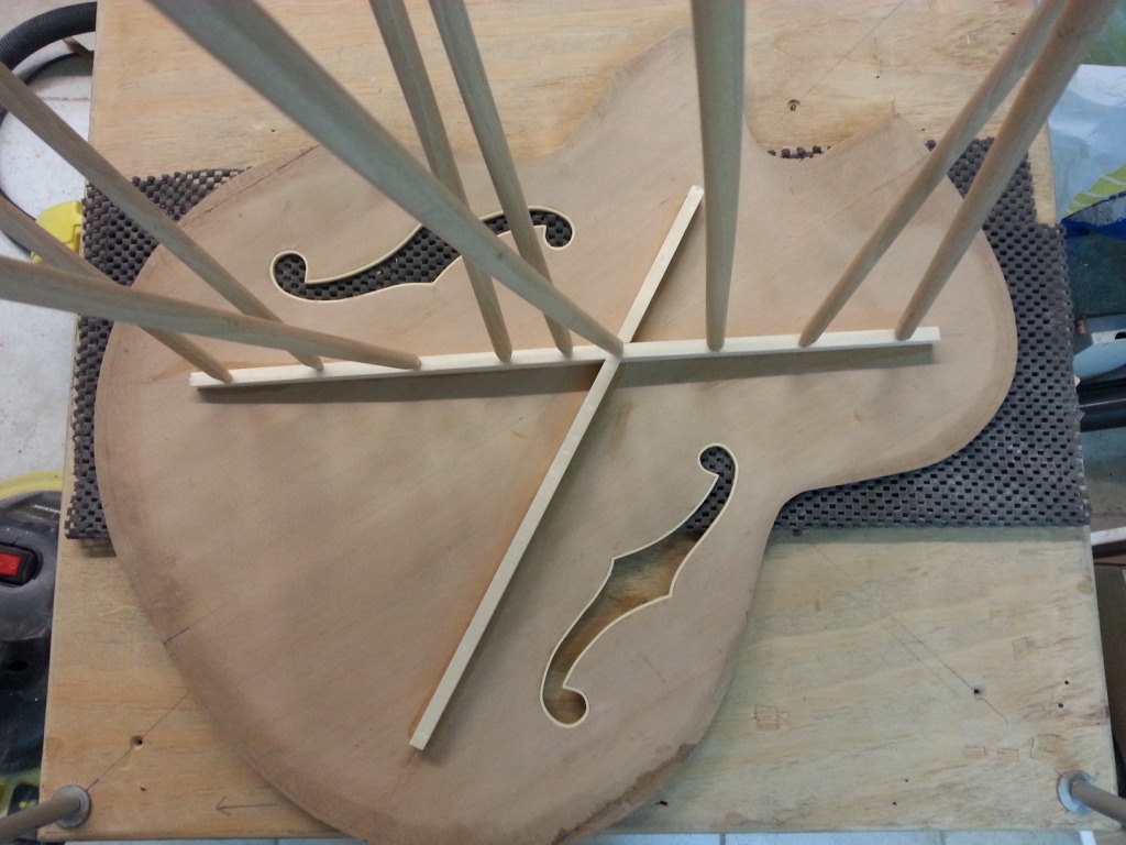

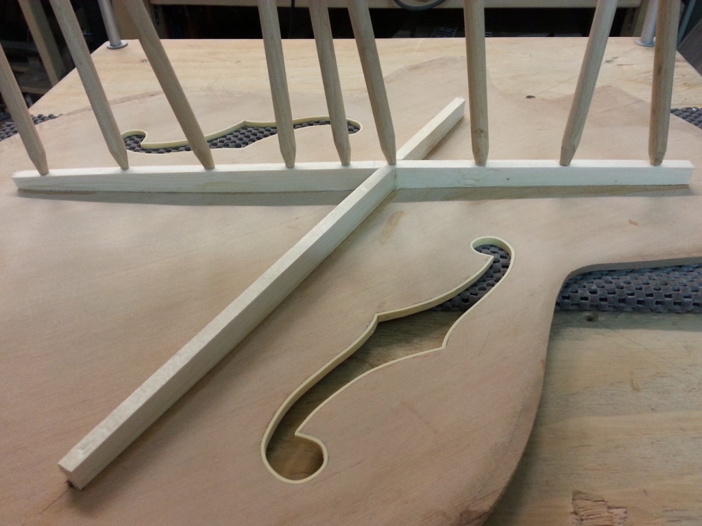

Μπήκαν τα X-braces στο καπάκι
φτιάχτηκε και το πίσω καπάκι, ήρθε στο επιθυμητό πάχος, κουρδίστηκε και κόλησε στα πλαϊνά
αρχισε να μοιάζει με όργανο  ;)
