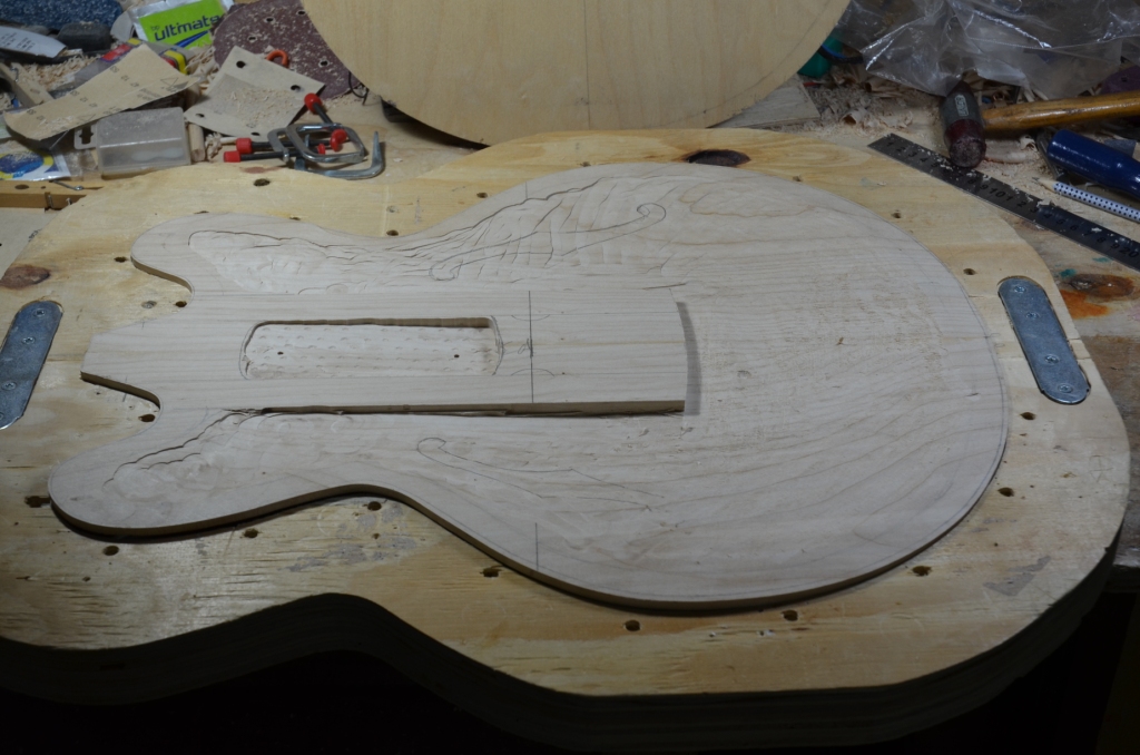

Νασο συγχαρητήρια για τη νεα κατασκευή ! Σιγουρα κατι πολύ καλο παίζει εδω....
Επειδη εχω σκεφτεί να κάνω μελλοντικά μια παρόμοια κατασκευή θα ηθελα να σε ρωτήσω αν αυτο το ξύλο στο κέντρο του σκάφους ειναι απαραίτητο να ειναι τόσο φαρδύ .Και ενα δεύτερο : οι μαγνήτες θα στηρίζονται σ άυτο το κεντρικό μεγάλο ξύλο ή στο καπάκι όταν θα μπεί;
Νίκο σ ευχαριστώ παρακολουθώ κι εγώ τις κατασκευές σου, έχουν αρκετο ενδιαφέρον
Οι μαγνήτες στηρίζονται στο καπάκι.
Το κεντρικό ξύλο μπαίνει για να πνίξει τυχον μικροφωνισμούς και αυξάνει τη διάρκεια που αντηχει η καθε νότα.
Το φάρδος του ειναι 10,5 εκ για να κάθονται καλά ο καβαλάρης και ο χορδοστάτης επειδή εχουν μεταλικά υποστητήγματα- βίδες που μπαίνουν 3-4 εκ μέσα στο ξύλο.
Θα μπορούσες να το κάνεις και λιγότερο και να έχει απλά ενισχύσεις στα σημεία που μπαίνουν τα υποστηρίγματα ή να χρησιμοποιήσεις καβαλάρη και χορδοστάτη χωρίς την ανάγκη για βιδώνει τοσο πολύ στο καπάκι.
Θα ανεβάσω φωτο απο αυτά να καταλαβεις ίσως καλύτερα.

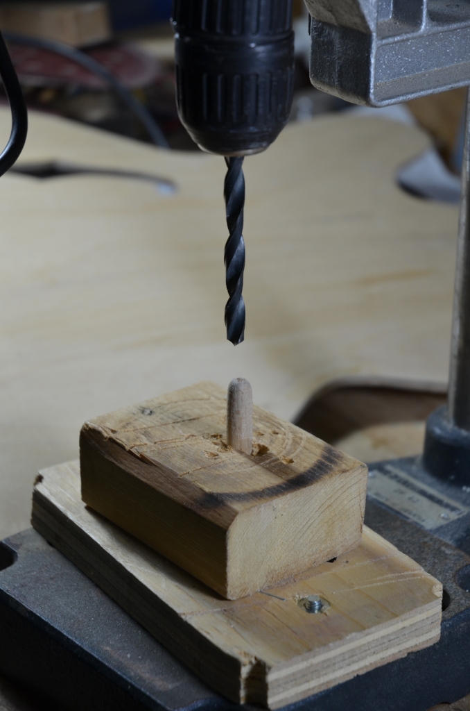

αλλά θα παρουσιάσω τα εργαλεία που χρησιμοποίησα

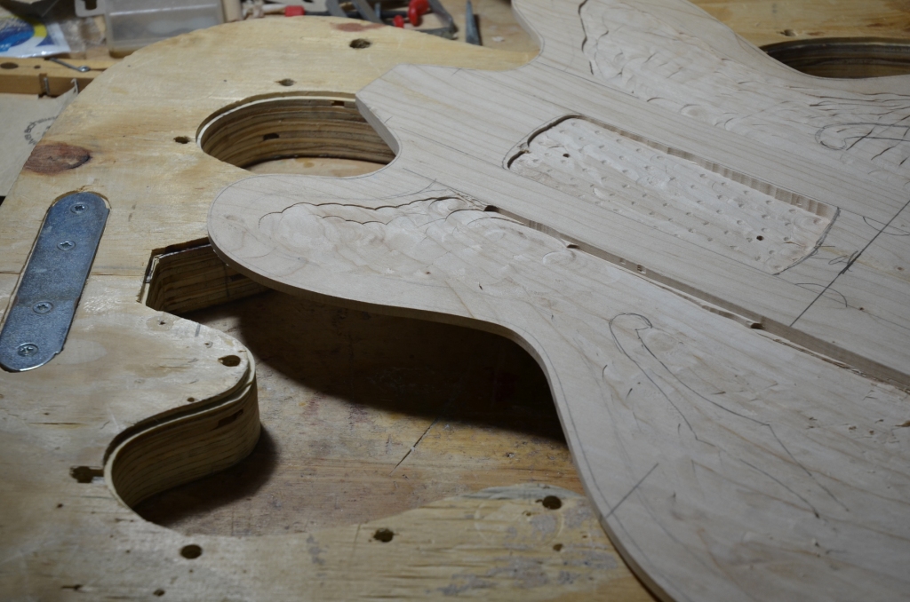

Για να γίνουν οι τρύπες οι πολλές φτιάχτηκε αυτό για την βάση του τρυπανιού και  ρυθμίστηκε να αφήνει 7-8 χιλ ατρύπητο βάθος ακολουθώντας τη έξω καμπύλη του καπακιού  ;D

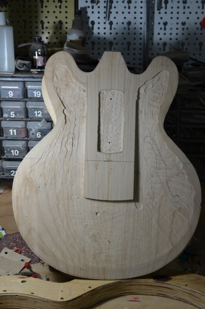

μετά έφυγαν τα χοντρά με σκαρπέλο ενώ στο μεταξύ χρειάστηκε να ανοιχτεί μια πατούρα στο καλούπι για να κάθεται το καπάκι μέσα χωρίς να κινείται δεξιά αριστερά όταν δουλεύεις πάνω του ;)

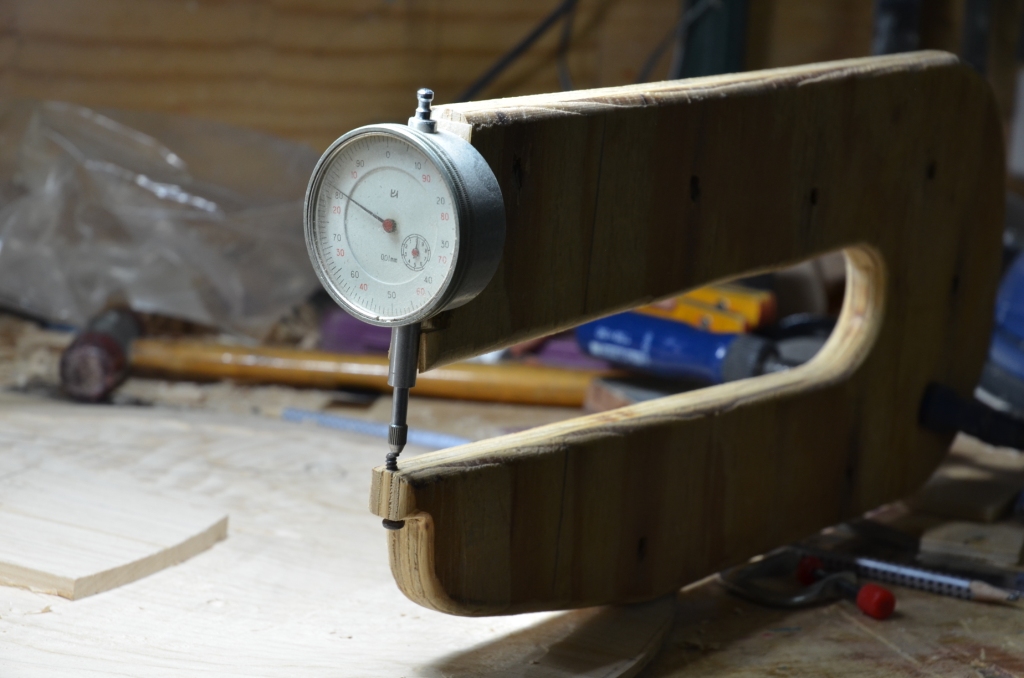

μετά αντικαταστάθηκε το τρυπάνι με ρούτερ που πήρε τα πολλά και έκανε πιο ομαλή την επιφάνεια
ΠΡΟΣΟΧΗ στη χρήση ελεύθερου ρούτερ!!!

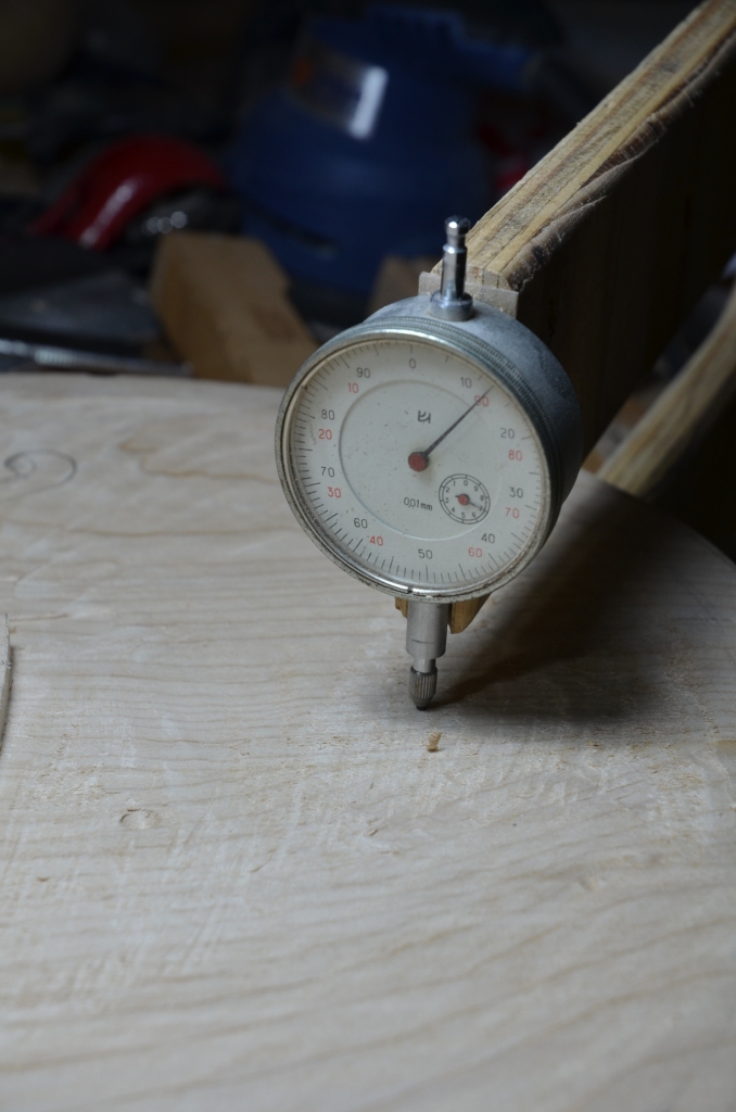

μετρήθηκε περίπου στα 7χιλ πάχος, στη συνέχεια θα πάει με το χέρι -μή γινει καμιά ζημιά- στα 4.5-5 χιλ

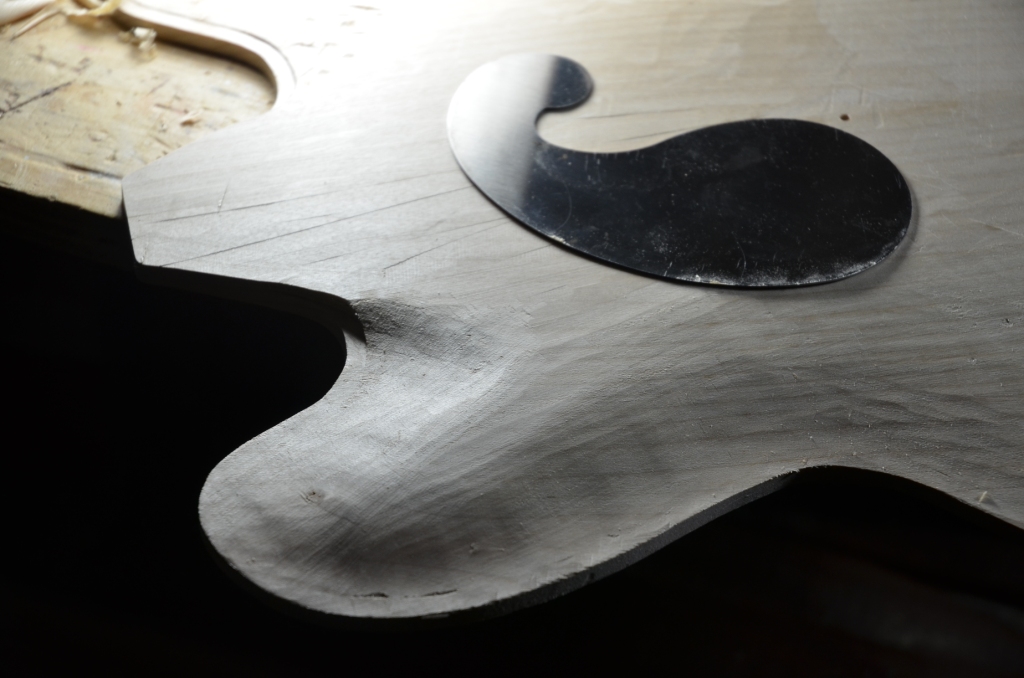

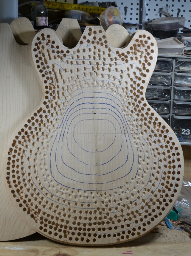

Σήμερα κατάφερα να συνεχίσω με το δεύτερο καπάκι απο την έξω πλευρά μόνο.
Αν και έχω φτιάξει κάποια templates για ρουτάρισμα αποφάσισα να δοκιμάσω πρώτη φορά με τρύπες στις ισοϋψείς που τις είχα κατεβάσει απο ενα σχέδιο στο νετ.
Σχεδίαση, τρύπημα κάθε σκαλοπάτι περίπου 1-1,5 χιλ διαφορά.

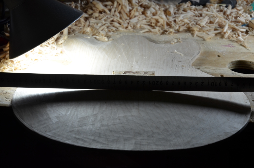

Μετά σκαρπέλα και στο τέλος η μαγική ξύστρα(θέλει ακόνισμα!)

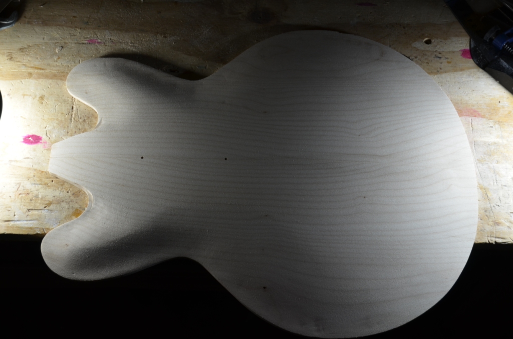

Ελεγχος σωστής καμπυλότητας και τέλος τριβείο ;D

Νασο μερικες παρατηρησεις:
Στην 1η φωτο, με την γωνια ληψης που χρησιμοποιησες (πλακε) δεν μπορει να δημιουργηθει η εντονη τρισδιαστατη ψευδαισθηση, με αποτελεσμα να χανεται το βαθος της φωτο κ δεν φαινονται καλα οι τρυπες...
Στην 2η, η ξυστρα επρεπε να την τοποθετησεις λιγο πιο κατω για να ακολουθησεις τον νομο περι 2/3...
Στην 3η, ο σκληρος φωτισμος δημιουργει πολυ εντονες σκιασεις, οποτε ενα softbox ηταν απαραιτητο απ'την αλλη, ή εστω ενας ανακλαστηρας...ασε που θελει αλφαδι στον κυριο τριποδια, γιατι γερνει ο χαρακας...
Στην 4η μου αρεσει πολυ η προσεγγιση του θεματος, φτανοντας στο αρτιο τεχνικα (αλλα και καλλιτεχνικα) αποτελεσμα...
Και ενω η 4η ηταν αψογη, βαζεις λανθασμενο βαθος πεδιου στην 5η, με αποτελεσμα το ματι να παρασυρεται απο την ομορφια των ξυλων, στην υπερβολικα τακτοποιημενη εργαλειοθηκη...
