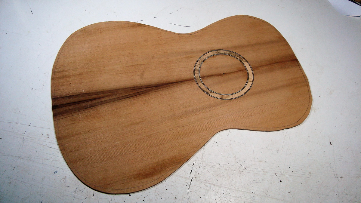

« Απάντηση #8 στις: Μαρτίου 02, 2019, 08:38:28 μμ »
Όμορφη κιθάρα Αποστολη. Δώσε καμια πληροφορία για τα υλικά.

« Απάντηση #10 στις: Μαρτίου 03, 2019, 12:23:49 πμ »
Αποστόλη, πολύ αποκαλυπτικές οι φωτογραφίες σου (χιλιάδες λέξεις…)
Η κιθάρα της πρώτης φωτο μου τράβηξε την προσοχή και τη μελέτησα από κοντά. Υπέροχη! Με πρωτότυπο σχεδιασμό, με συνέπεια ύφους και με άψογη εκτέλεση -απ΄όσο φαίνεται στη φωτογραφία τουλάχιστον.
Θερμά συγχαρητήρια!
Και τα εργαλεία σου ψαγμένα. Αλήθεια, διαθέτεις κορδέλα που μπορείς να σχίσεις πλάτη? (4η φωτο)

ευχαριστώ πάρα πολύ για τα θερμά σας λόγια!!
sakkalis αν αναφέρεσαι στα ξύλα της τελευταίας φωτογραφίας, το πρώτο αριστερά είναι ένα κομμάτι κατράνι ισόβενο που προορίζεται για καπάκια (μάλλον θα βγούνε 2) και τα πλαϊνά είναι δρυς. Το μανίκι είναι φλαμούρι με κόντρα σφεντάμι . τα ξύλα αυτά θα γίνουν λαουτοκιθάρα.

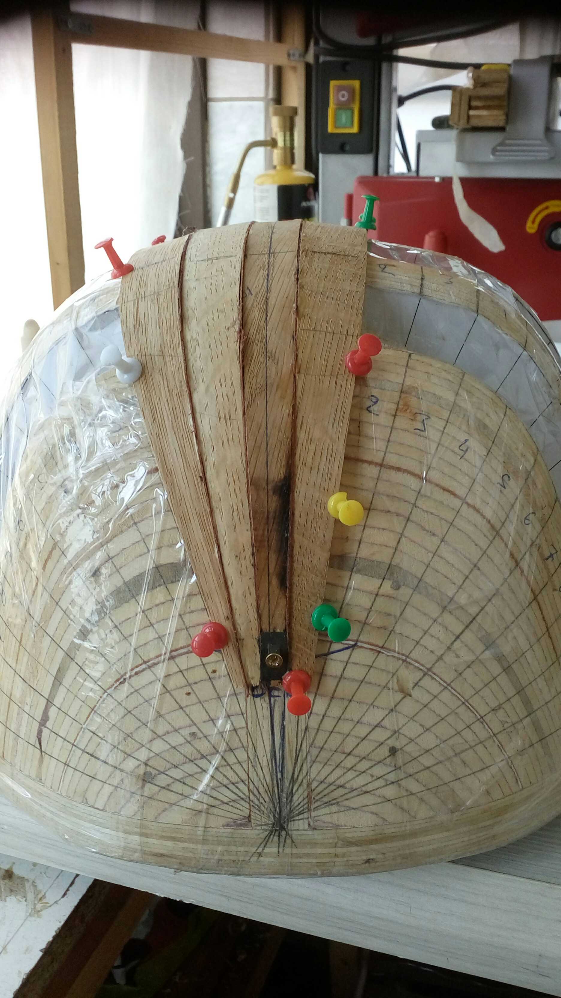

« Απάντηση #12 στις: Μαρτίου 06, 2019, 01:44:00 μμ »

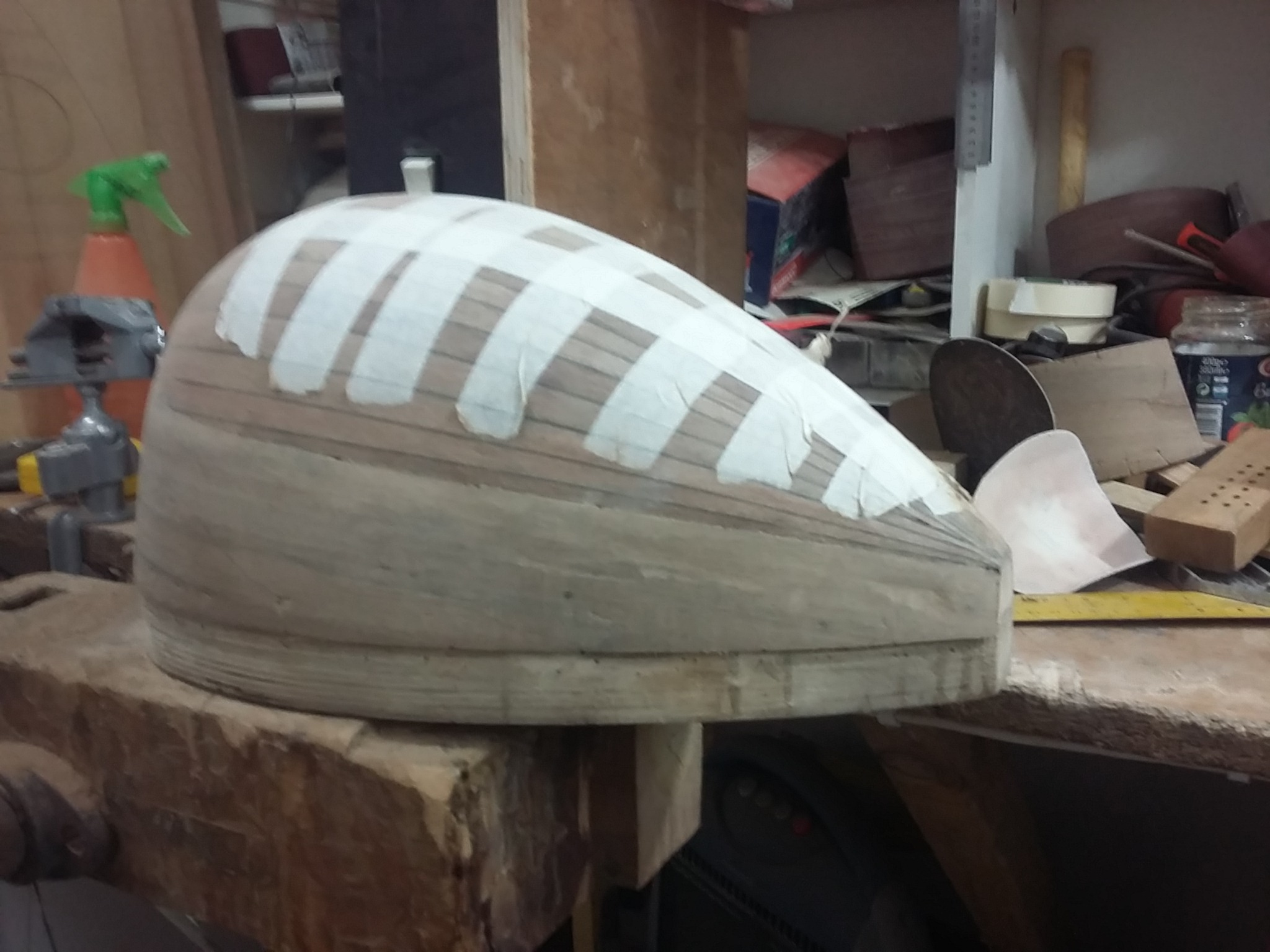

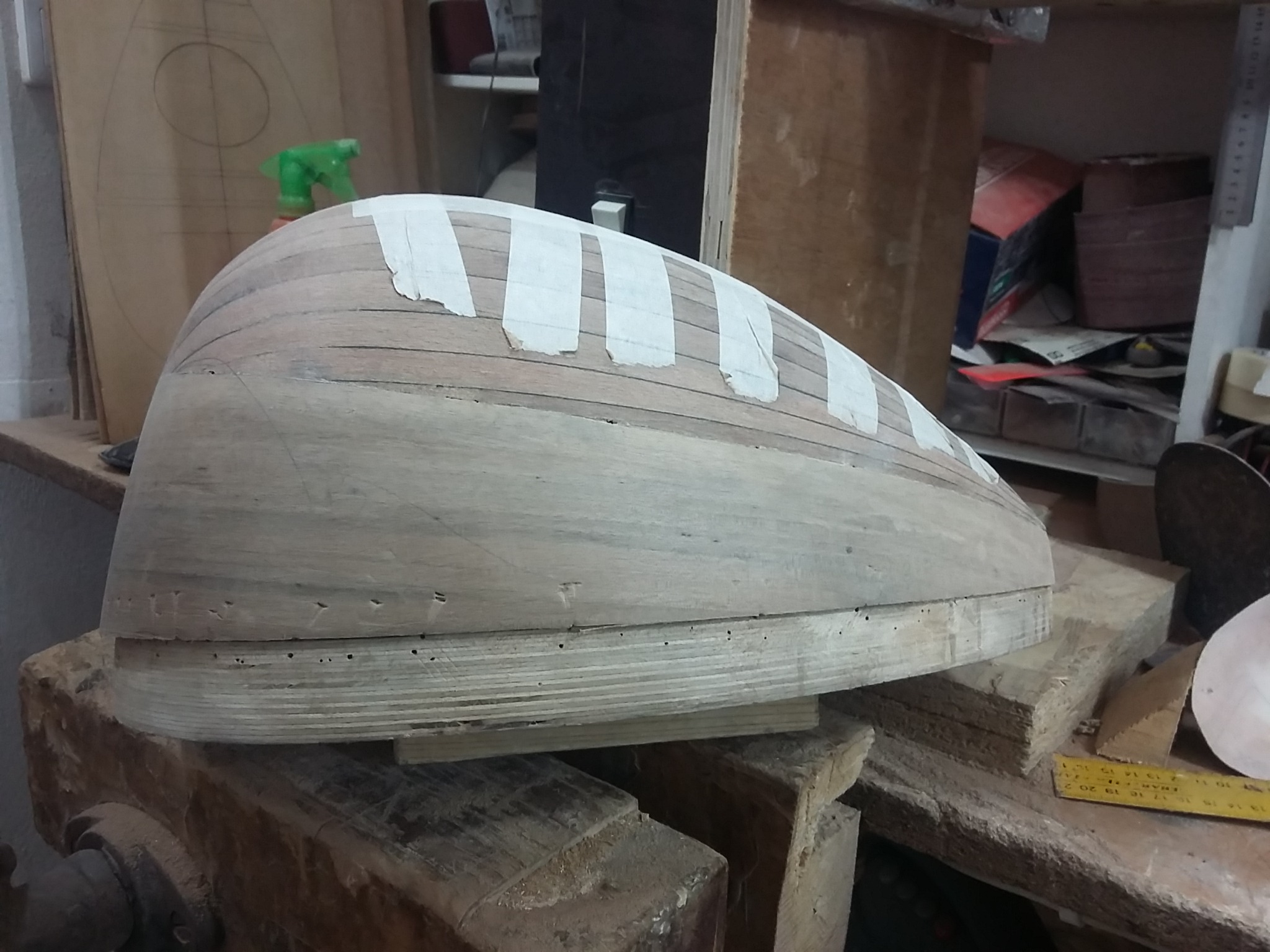

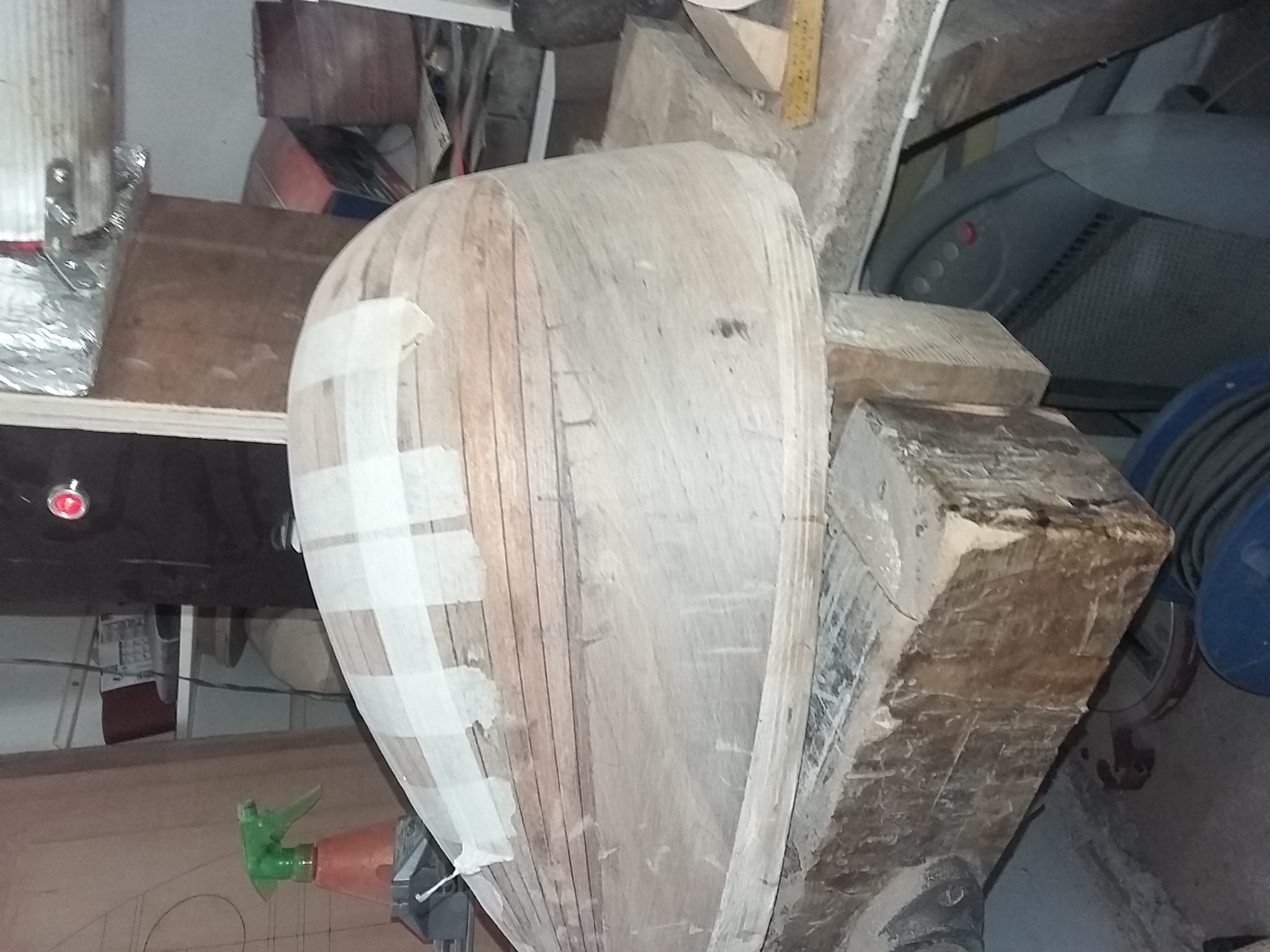

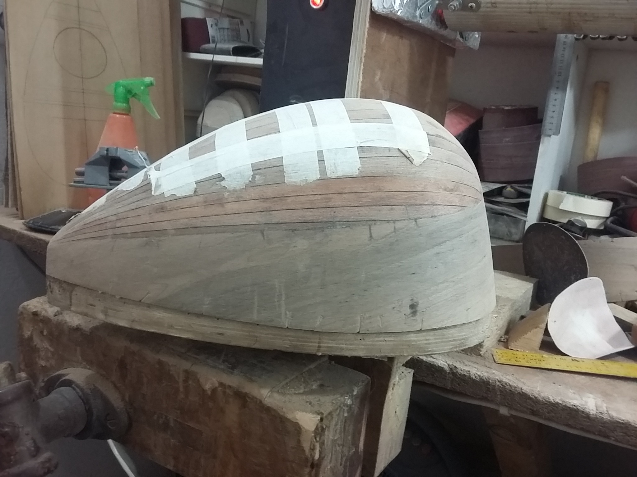

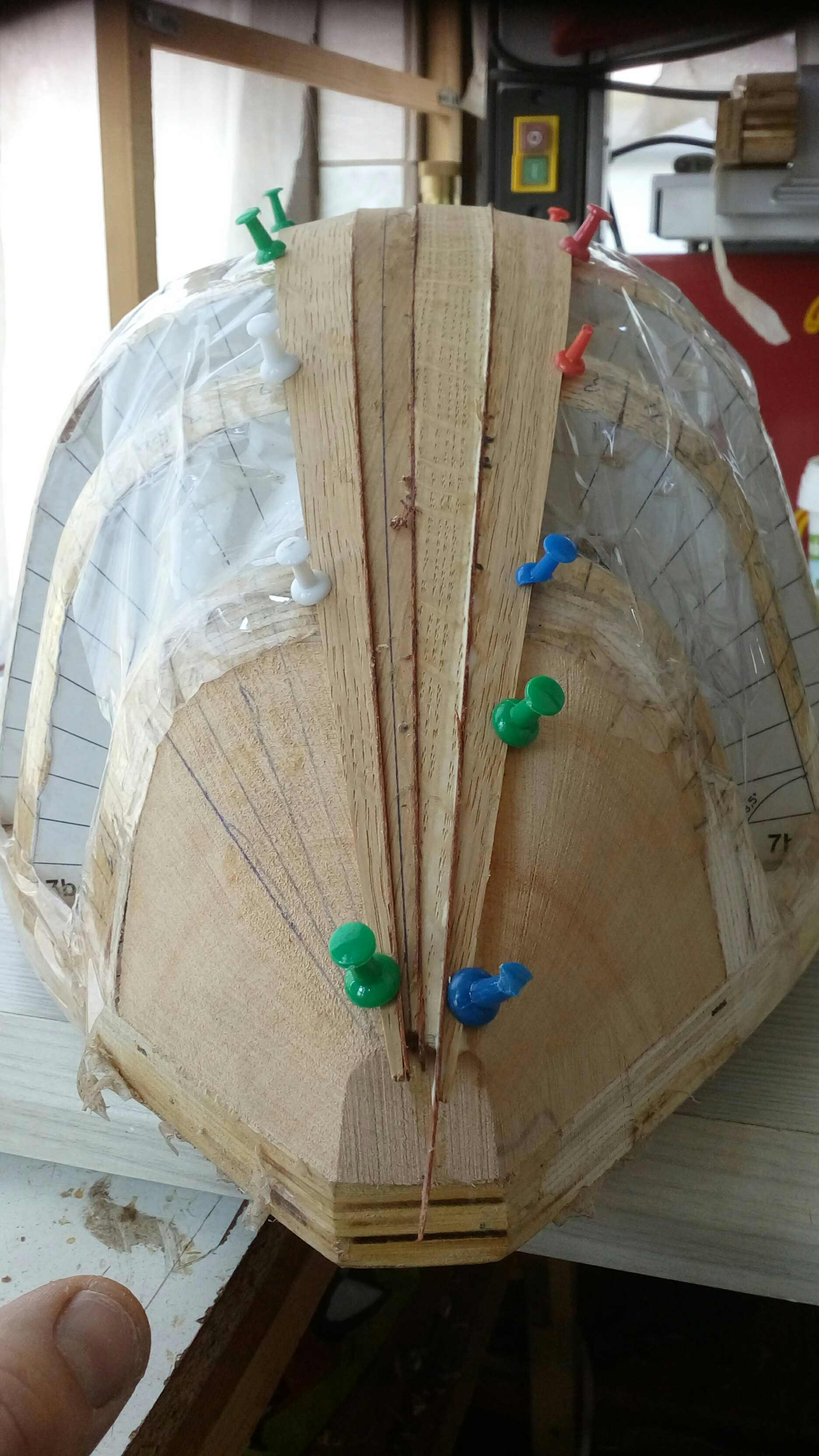

Καλό ενεργό μήνα κι από εμένα..  ξεκίνησα ένα σκάφος μπουζουκιού.
Τα ξύλα είναι καστανιά,
 Μεγάλη χαρά μου έδωσε το λύγισμα του φιλέτου. 😁😁😁😁😁😁( Τα κατάφερα επιτέλους).....

« Απάντηση #13 στις: Μαρτίου 06, 2019, 02:20:41 μμ »
Για πες και σε μας πως το εκανες...
Παντα με δυσκολευει και ψαχνω ευκολες λυσεις ;D
Καλα τελειωματα
cold comfort for change
did you exchange
Απ: Φωτογραφίες και Βίντεο από Εργαστήρια : Μάρτιος 2019
« Απάντηση #14 στις: Μαρτίου 06, 2019, 03:29:19 μμ »
Και εμενα με δυσκολεύει ακόμα αλλά δεν είναι όπως παλιά.... Να σπάω 10 στα 10.
Λοιπόν μουλιασμα κάνα μισάωρο στο νερό τα φιλέτα, και με  το σίδερο τις γυνακας μου (αυτά με μποιλερ  που ψεκάζουν ατμό,). Το σίδερωνω να ζεσταθεί επάνω σε ,mdf και ταυτόχρονα πατάω και την σκανδάλη να ψεκάσει ατμό,
Μετά από δύο τρία περάσματα από το επίμαχο σημείο αρχίζω να το λυγίζω μια από την μία άκρη μια από την άλλη... Είναι σαν του κυρίου φιλιου ακριβώς αλλά πρέπει να βρεις από ότι κατάλαβα την θερμοκρασία την κατάλληλη του σίδερου. Και την θερμοκρασία που έχει το φιλέτο πριν αρχίσεις να το λυγίζεις ( Ελπίζω να βοήθησα). Είδα σχολαστικά το βίντεο του κ φιλιου (σκάφος με πολλές δουγιες)  και προσπάθησα να το κάνω ακριβώς τις ίδιες κινήσεις.
