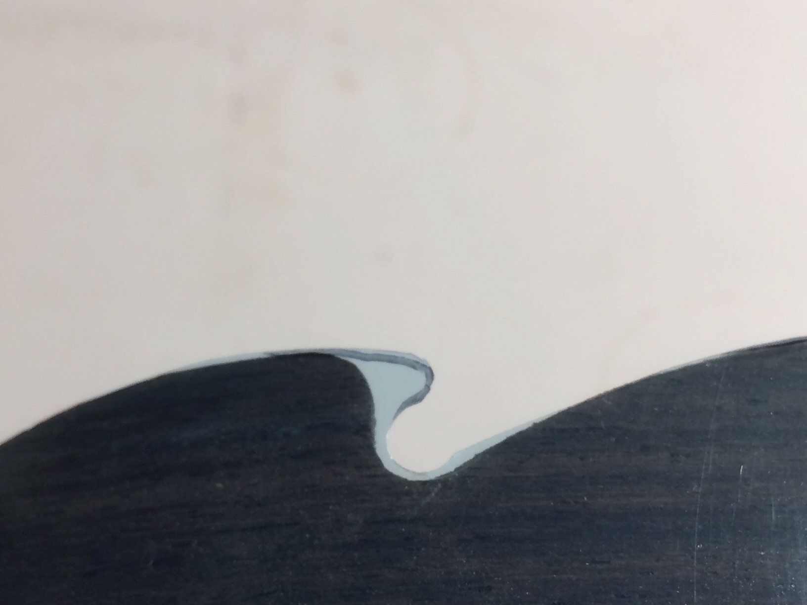

Το πατρόν για την κολάντζα έγινε από κοινό πλαστικό φάκελο εγγράφων, δύο κομμάτια κολλημένα.
Η αρχική σχεδίαση είχε πιο ντελικάτα "αυτάκια" που ήθελα να παραπέμπουν κάπως σε αρ-νουβό (art nouveau) αλλά όταν μετά αντιλήφθηκα το βαθμό δυσκολίας που αυτό θα έβαζε στο ξύλινο σιρίτι που θα έπρεπε να καμπυλωθεί σε τέτοιες ακροβατικές κούρβες, προκρούστιασα δεόντως τα αυτάκια και άφησα τον καλόγερο να μουρμουρίζει. Άλλωστε πήρε το μερίδιό του για σήμερα.
