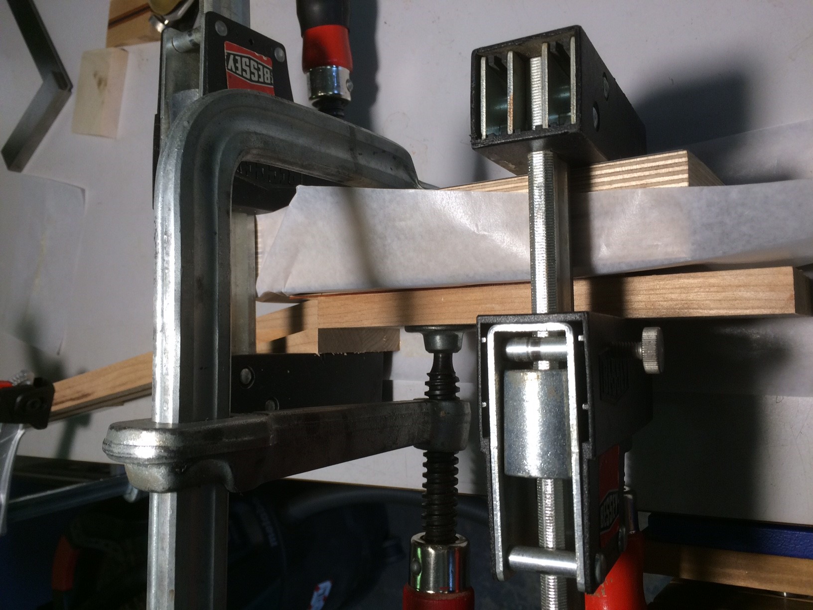

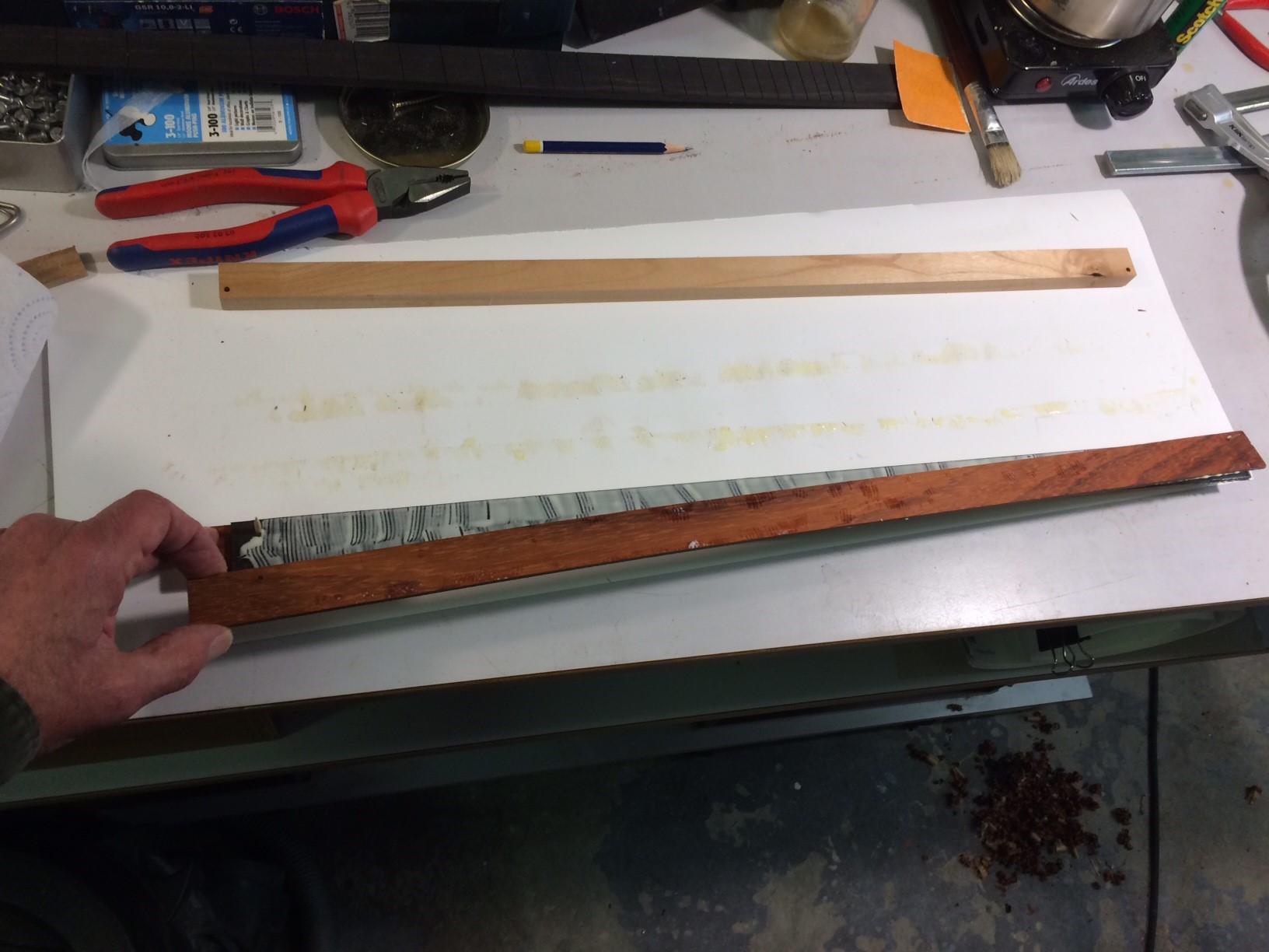

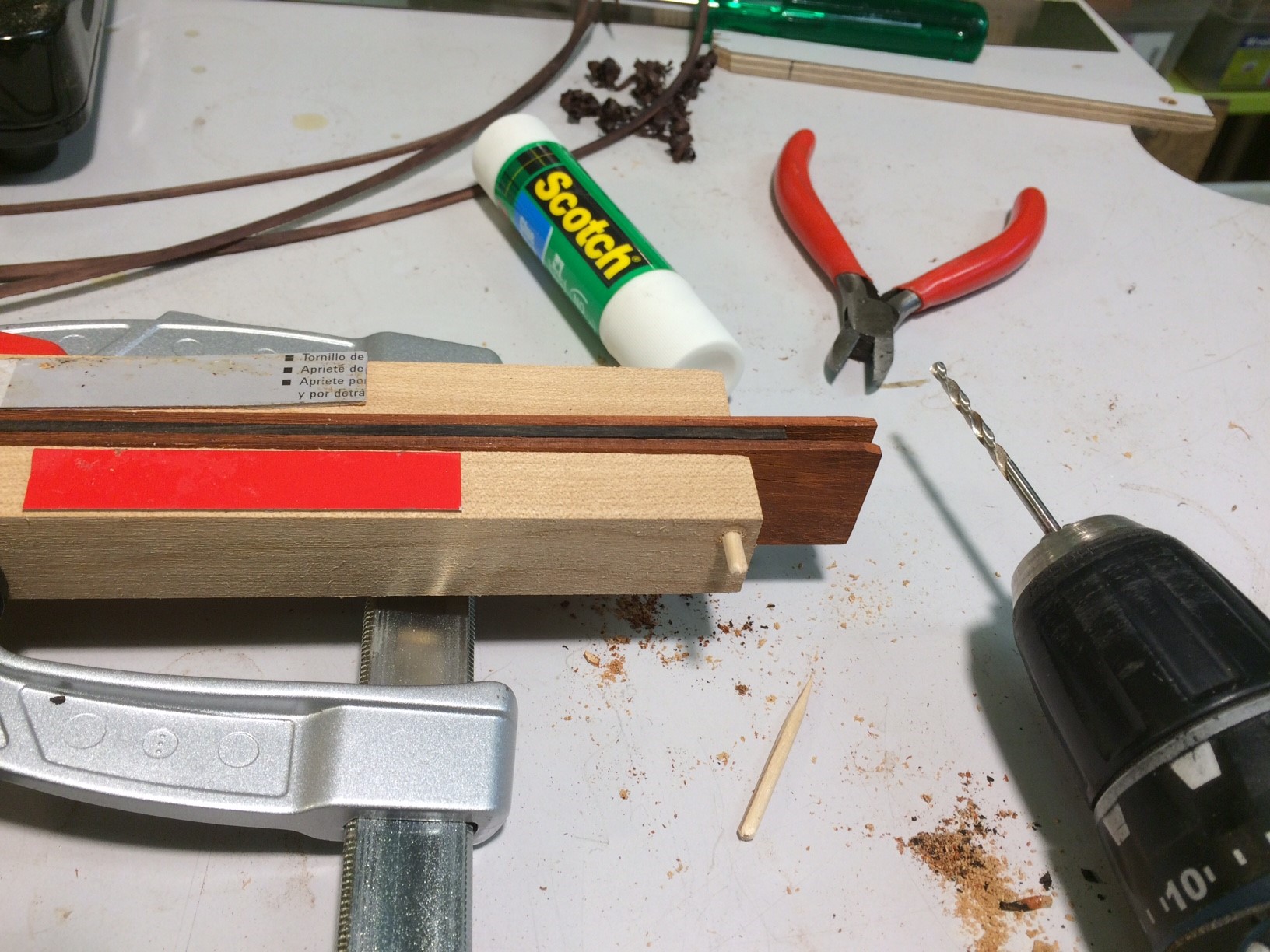

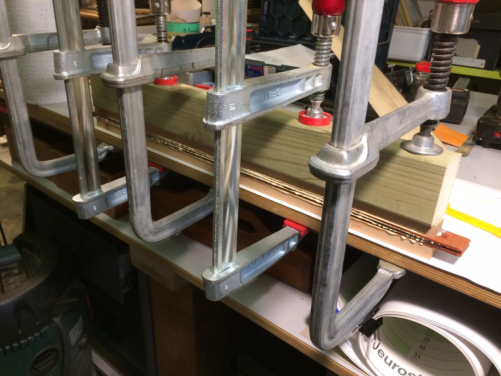

Αφού ετοίμασα τα κομμάτια του (κερασιά παντούκ και έβενο) τα ένωσα μεταξύ τους χωρίς κόλα (dry fit) και τους έκανα δύο τρύπες -μια σε κάθε άκρη- που χρησιμεύουν σαν οδηγοί για να περάσει από μέσα ένα κομματάκι από σουβλάκι (ή τέλος πάντων καλαμάκι άντε να μην επεκταθώ τώρα {celebrate010}) Αυτό το στρογγυλό ξυλάκι λοιπόν κρατάει τα κομμάτια στη θέση τους για να μην ολισθήσουν από την πίεση των σφιγκτήρων όσο η κόλλα είναι ρευστή.
Η κόλληση έγινε σε μια φάση έχοντας βάλει λαδόκολλα πάνω κάτω.

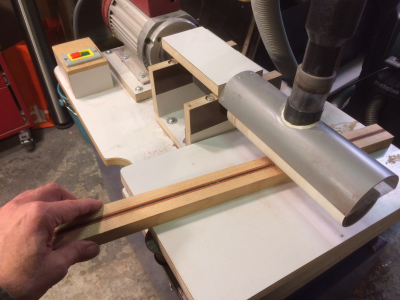

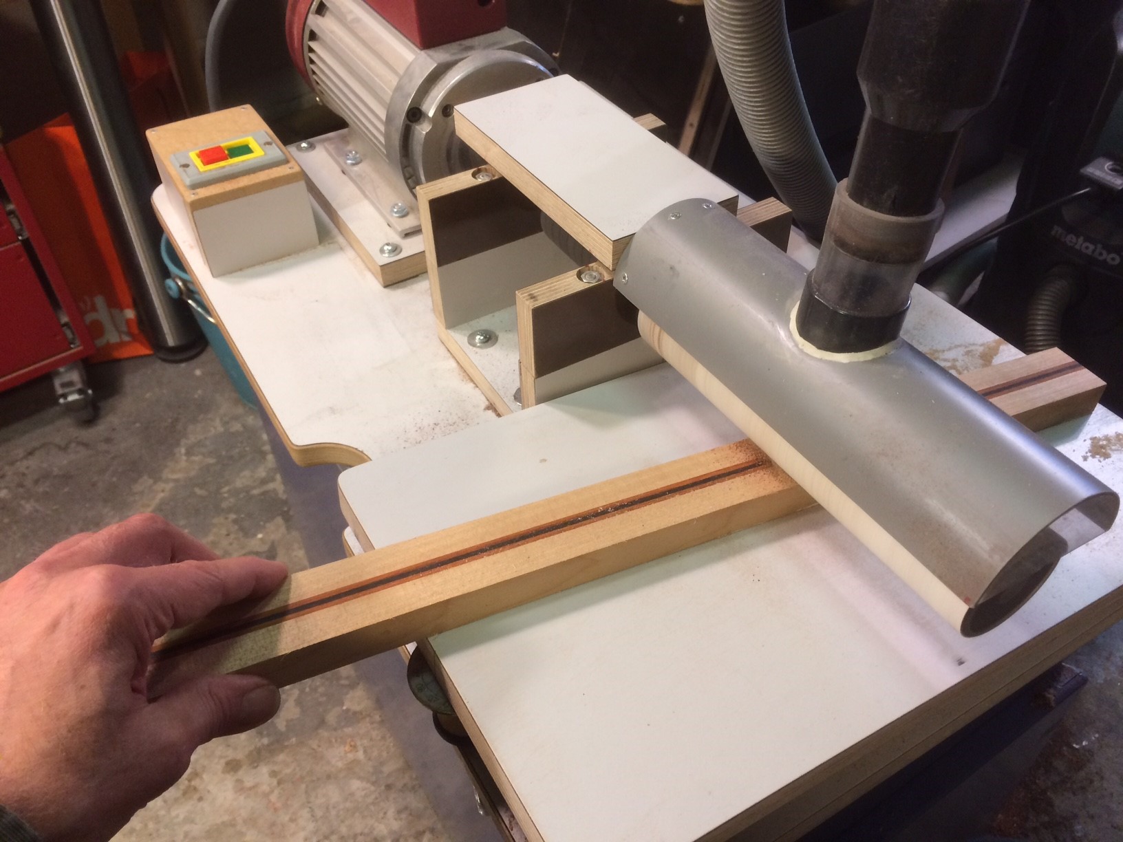

Το φινίρισμα του μάνικου έγινε στην γιαλοχαρτιέρα (drum sander) παραγωγής μας 😊. Δεν είναι ακριβώς παραγωγική αλλά είναι σχετικά ακριβής και αξιόπιστη -μέχρι τώρα τουλάχιστον.

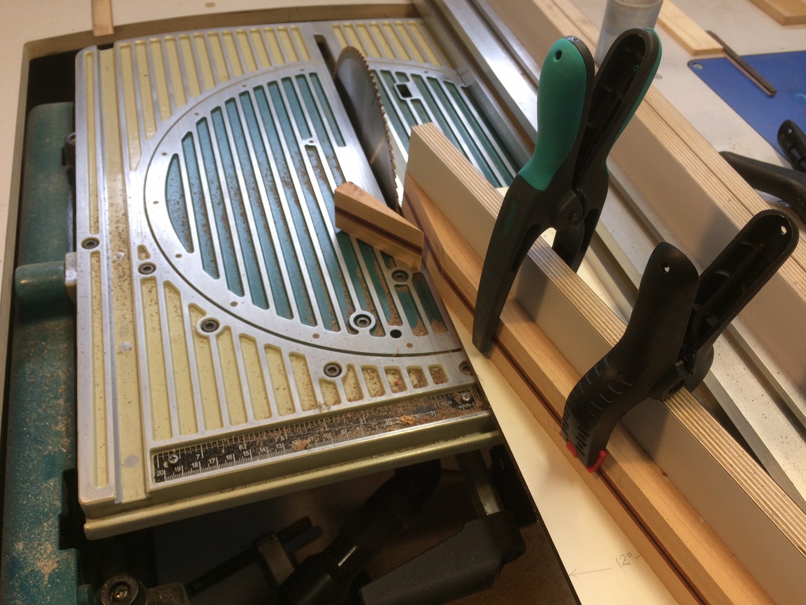

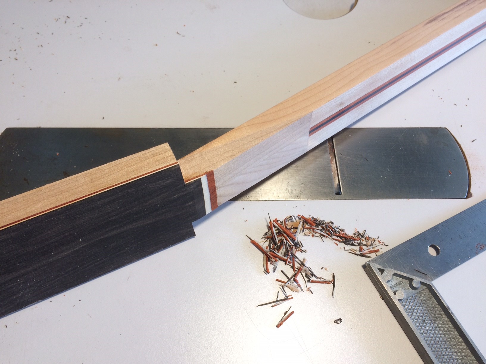

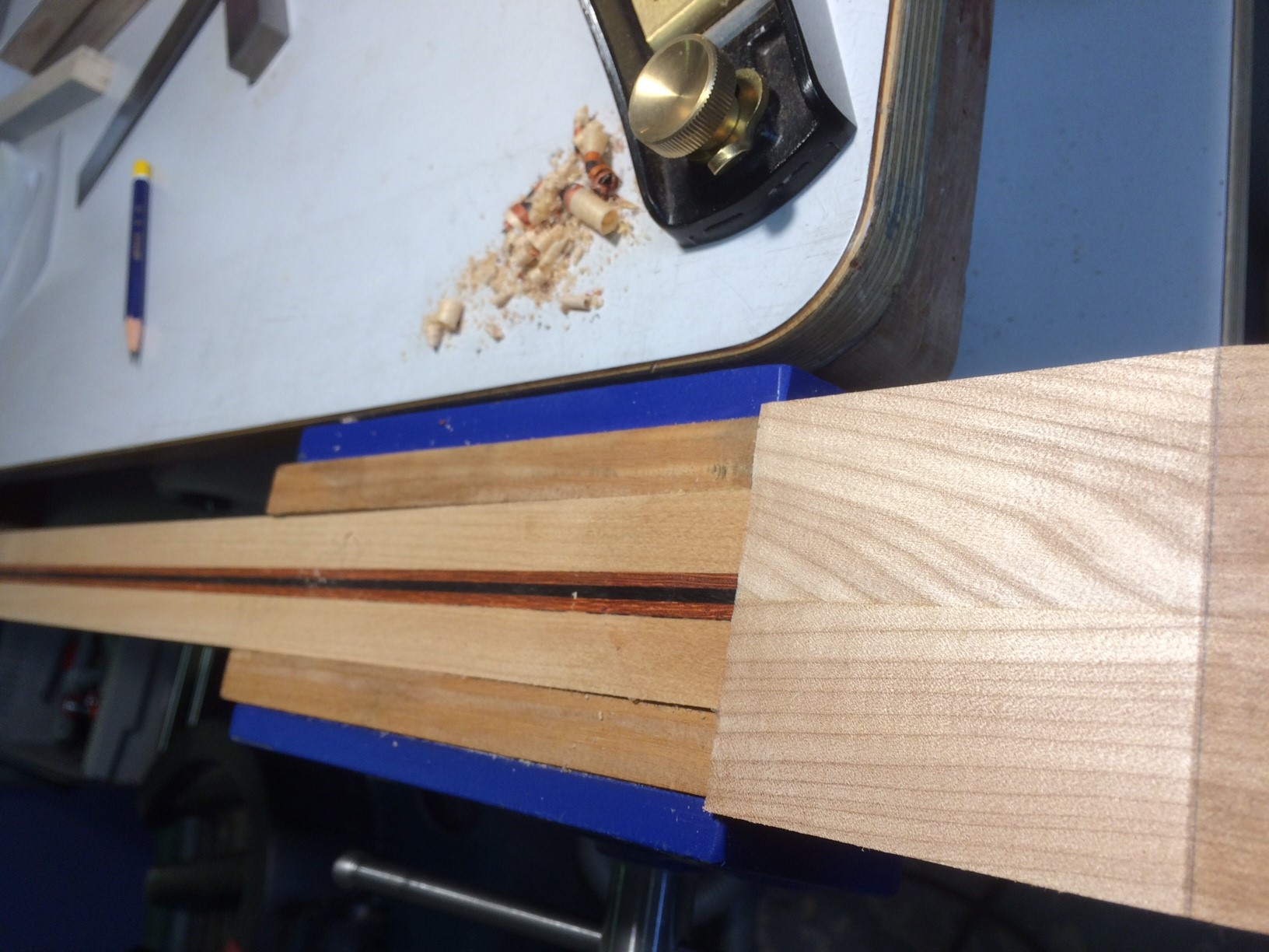

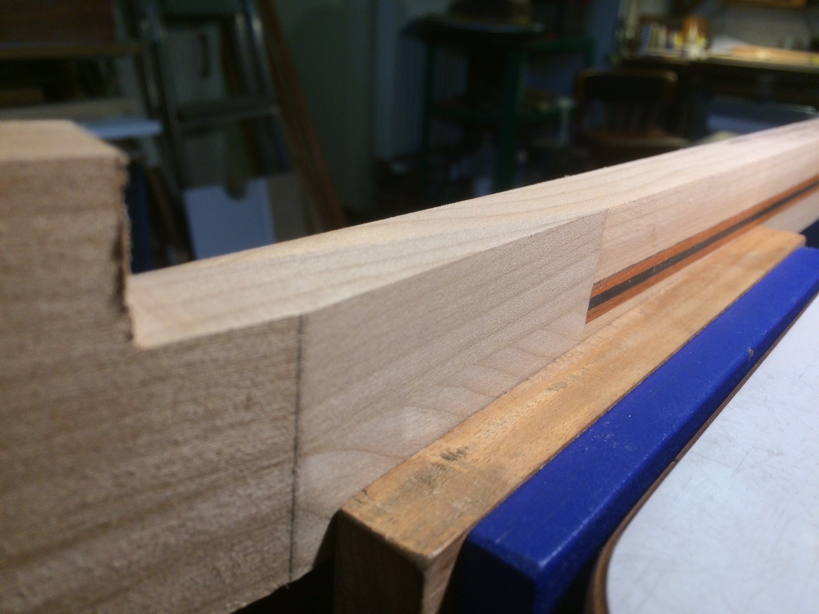

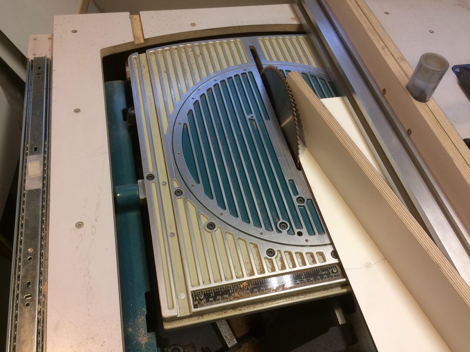

Το φάλτσο κόψιμο
Για την φάλτσοκοπή στο μάνικο έφτιαξα μια απλή διάταξη σαν κι αυτές που έχω δει στο Συσωλήνα. Οι 12 μοίρες γωνία μου φάνηκαν μια φρόνιμη επιλογή. Το δισκοπρίονο κόβει με σχετική ακρίβεια αλλά απ΄ότι φαίνεται χρειάζεται επί πλέον δούλεμα με μικρή χειροπλάνη (block plane). Δεν θέλω να ξεστρατίσω σε λεπτομέρειες για τις πλάνες, θα πω μόνο ότι προσωπικά έχω δει μεγάλη διαφορά μετά από ένα καλό ακόνισμα.

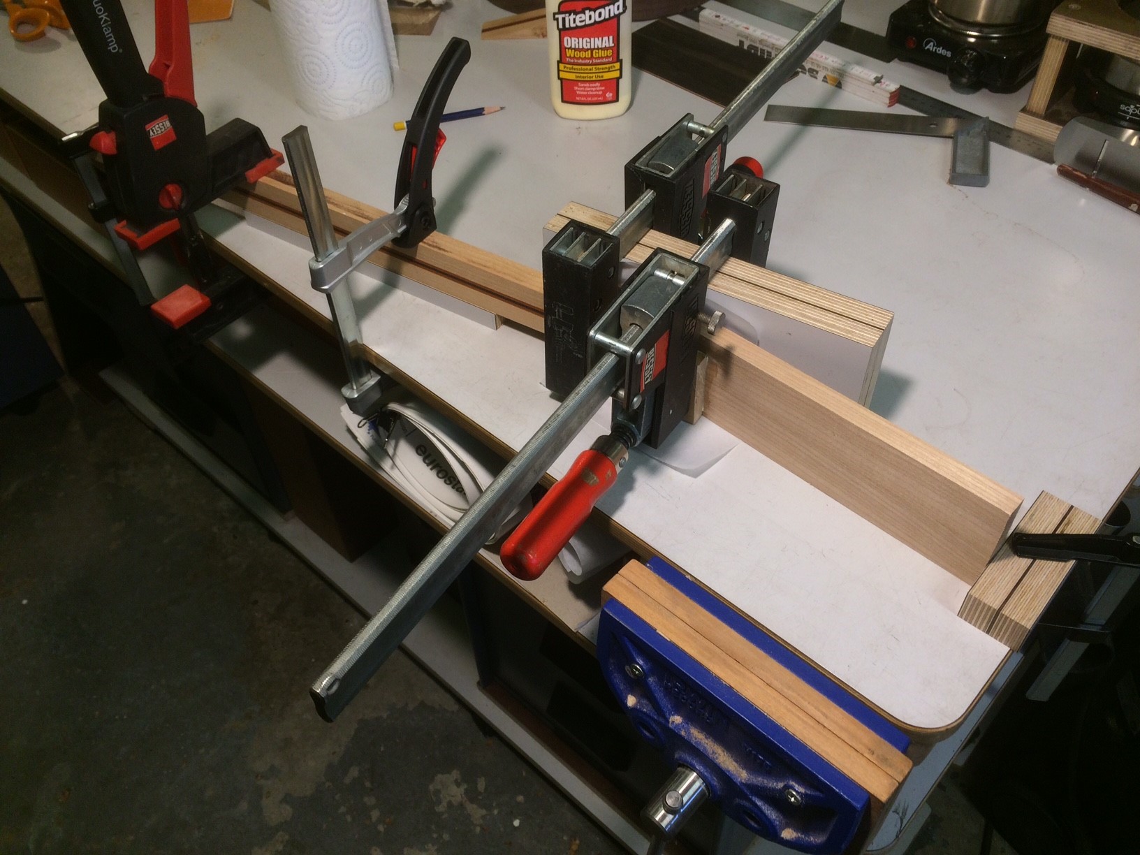

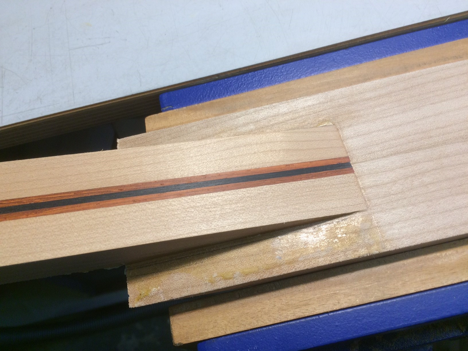

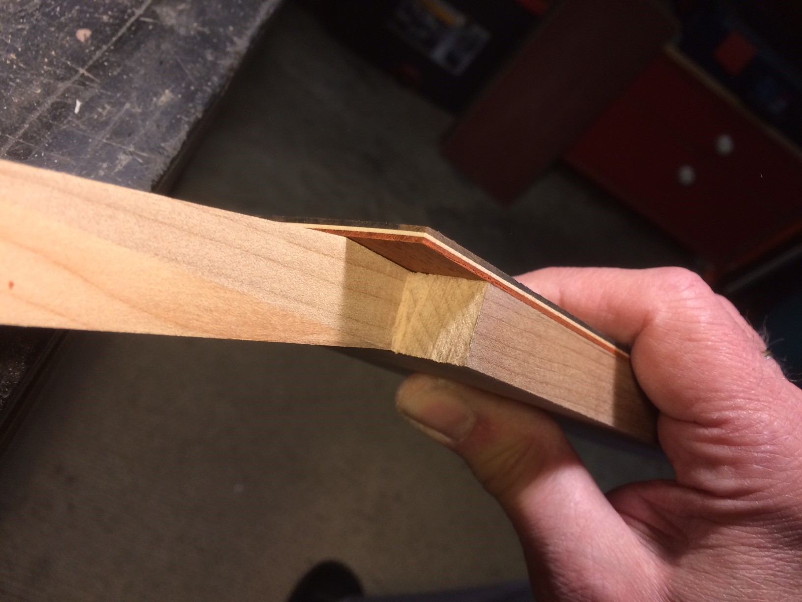

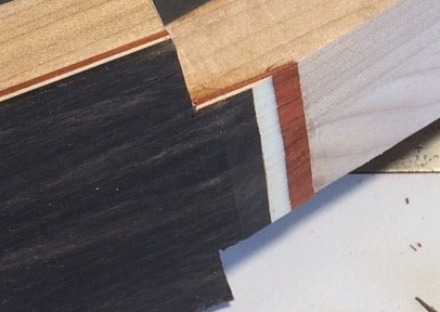

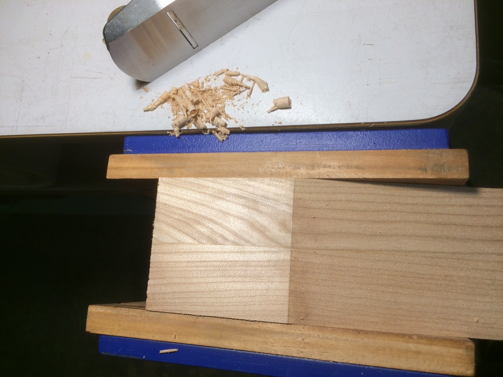

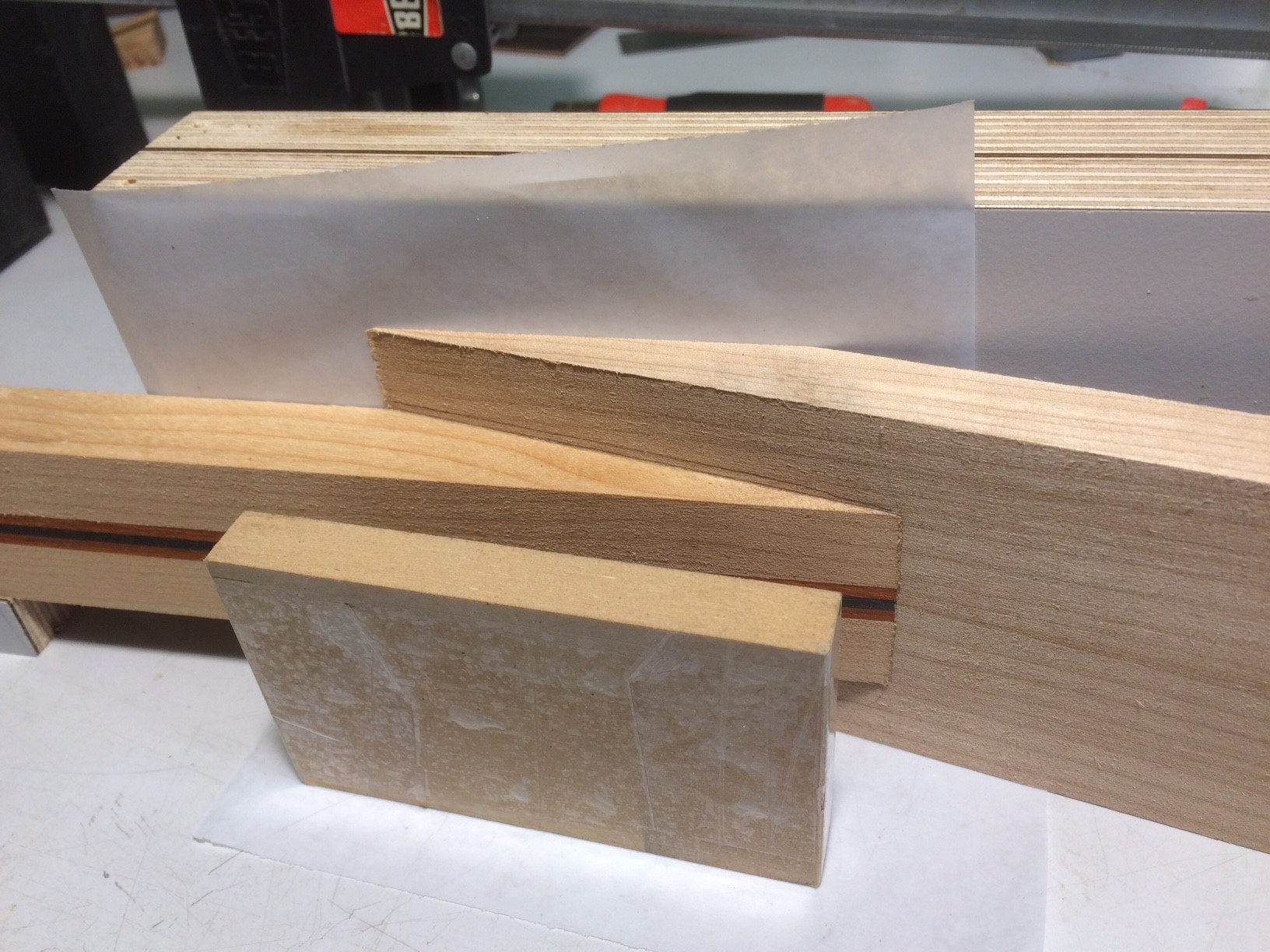

Η φαλτσοκόληση (scarf joint)
Κλειδί για την επιτυχία της πιο κρίσιμης ίσως κόλλησης του οργάνου αποδείχτηκε για μένα η σωστή προετοιμασία. Δηλαδή προσεκτικό στήσιμο με τάκους για οδηγούς και για κόντρες καθώς και με όλους τους απαραίτητους σφικτήρες (dry fit). Έβαλα λαδόκολλα στις πλευρές όπου θα ξερνούσε η κόλλα για ν΄αποφύγω ανεπιθύμητες κολλήσεις και έντυσα με σελοτέιπ τον μικρό τάκο για τον ίδιο λόγο. Κατ’ αυτό τον τρόπο δεν με απασχόλησε άλλο από τη γρήγορη εφαρμογή αμέσως μετά το άλειμμα της κόλλας. Είμαι πλέον πεπεισμένος ότι κάθε περιττή καθυστέρηση επηρεάζει αρνητικά την ποιότητα της κόλλησης. Φρόντισα ακόμη να έχω κοντά μου πινελάκι για το στρώσιμο της κόλλας και χαρτί κουζίνας. Στην ουσία δηλαδή δεν έκανα άλλο από το να αντιγράψω ό,τι έχω δει να κυκλοφορεί στο internet.

πολυ ωραιος .Εδω θα κανω μια μικρη παρατηρηση γιατι πιστευω αξιζεις τον κοπο.Αν αντι για το ξυλακι αυτο απο κατω εβαζες το σφηνακι που σου περισεψε απο το κοψιμο της φαλτσοκολλησης θα ειχες καλυτερο πατημα στις σφιχτηρες.Δοκιμασε τοτην επομενη φορα και θα με θυμηθεις.....................
καλη συνεχεια

Κώστα -λοιπόν θα σε λέω και γώ Ζάρκ- ευχαριστώ για τη συμβουλή, κρατάω σημειώσεις. Άμα προσέξεις, στην παρακάτω φάση που κολλάνε οι καπλαμάδες στο καράολο το σφηνάκι έχει ρόλο.

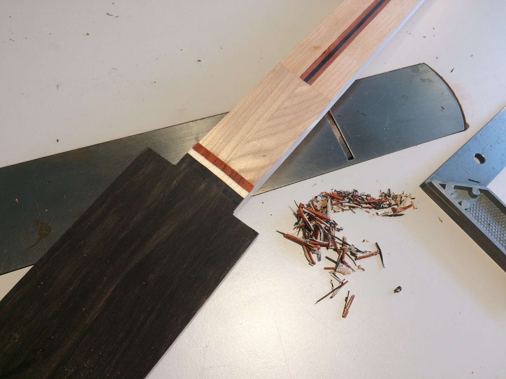

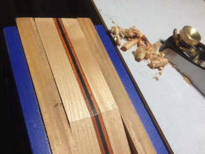

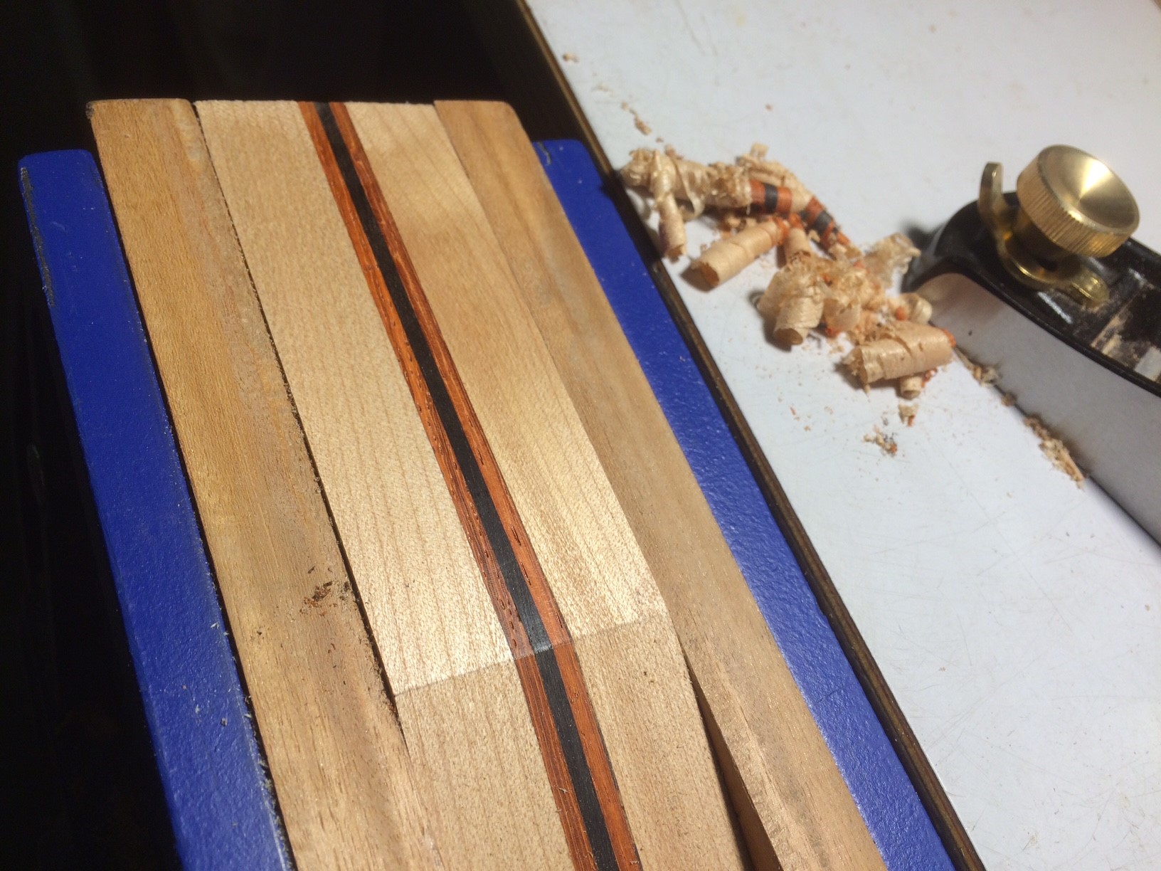

Πάμε τώρα στους καπλαμάδες του καράολου. Έβενος σφενδάμι και παντούκ.
Ζαρκ, το βλέπεις το σφηνάκι στο σετ-απ της κόλλησης; Για να μη λες ότι δε σ’ ακούω.
Οι καπλαμάδες ήρθαν πρόσωπο με την επιφάνεια του μάνικου πλανίζοντας το κομμάτι στον πάγκο με την ανάποδη χειροπλάνη που φτιάχτηκε για τις ντούγιες. (Η κατασκευή εδωhttp://www.luthier.gr/index.php?topic=3483.0) Πρέπει να πω οτι την αρχική ιδέα την πήρα απο τον Δημήτρη Ανδρέου.
