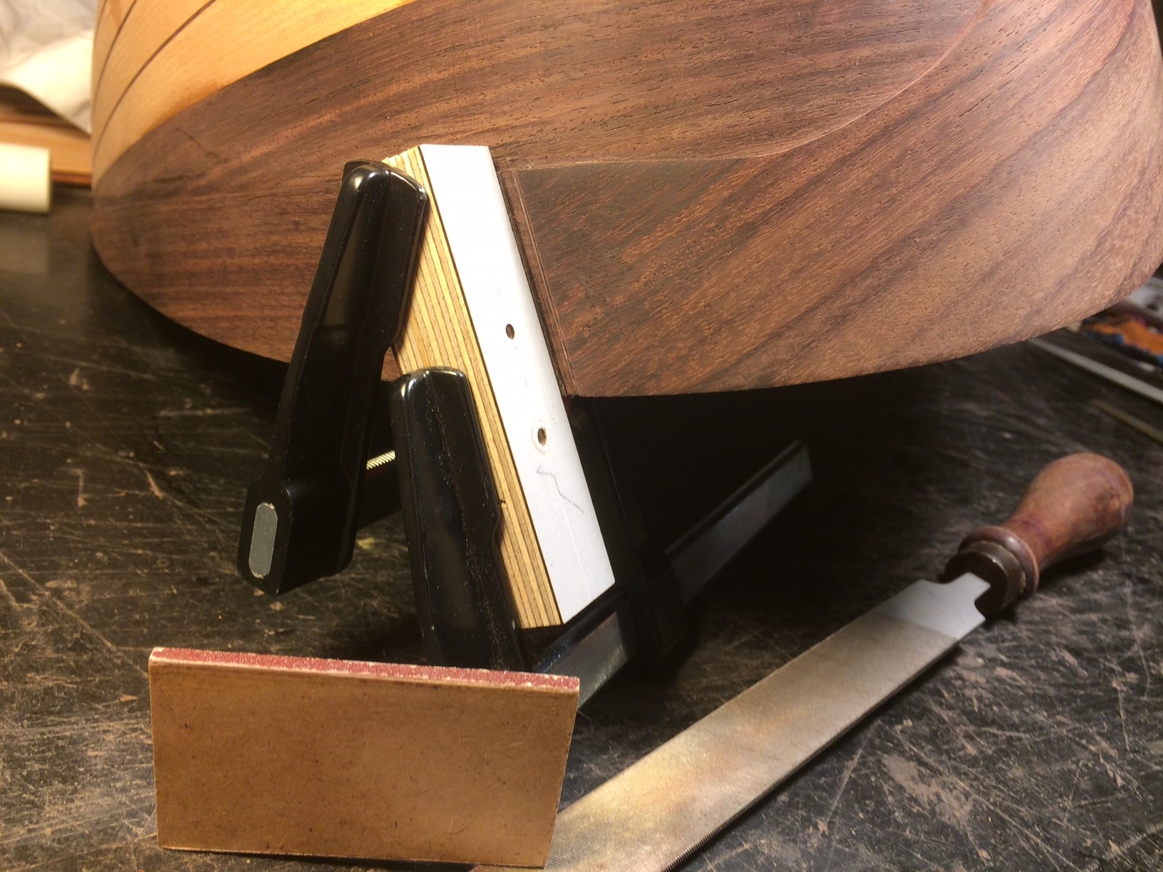

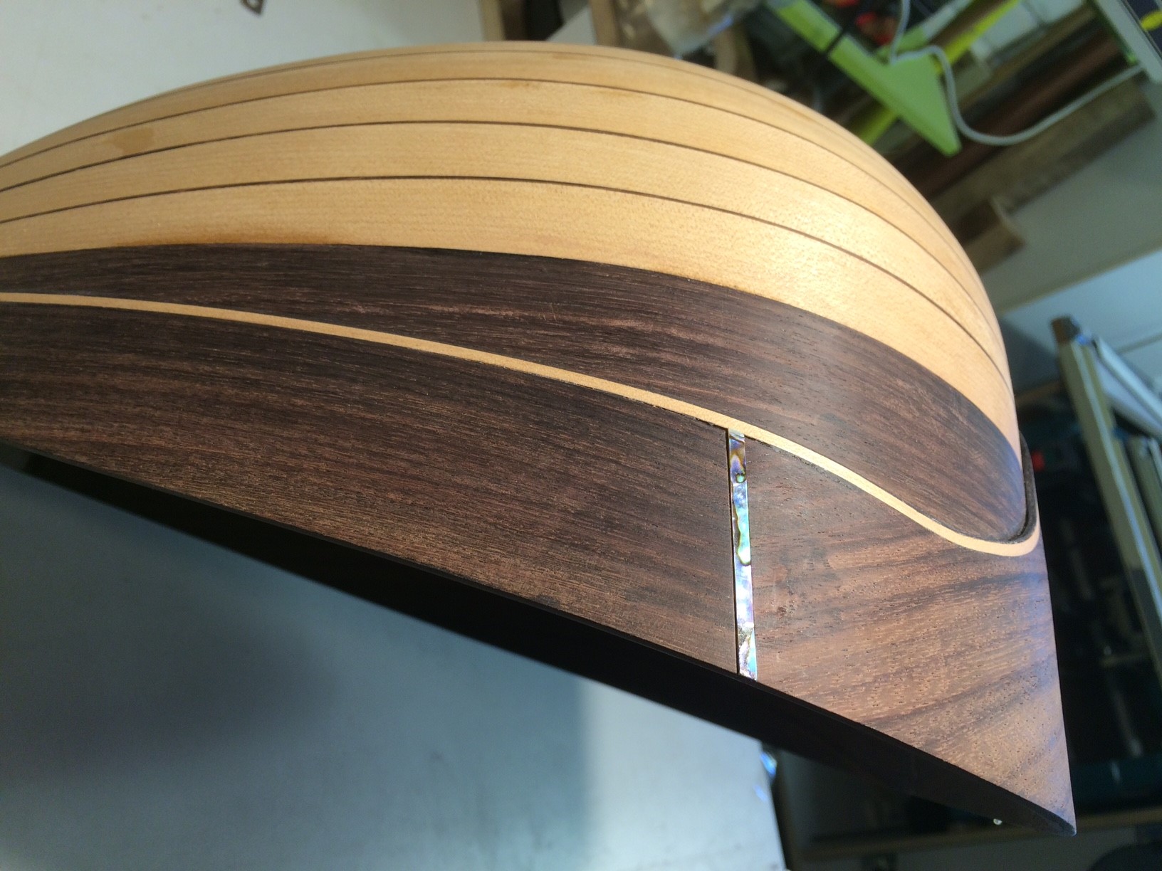

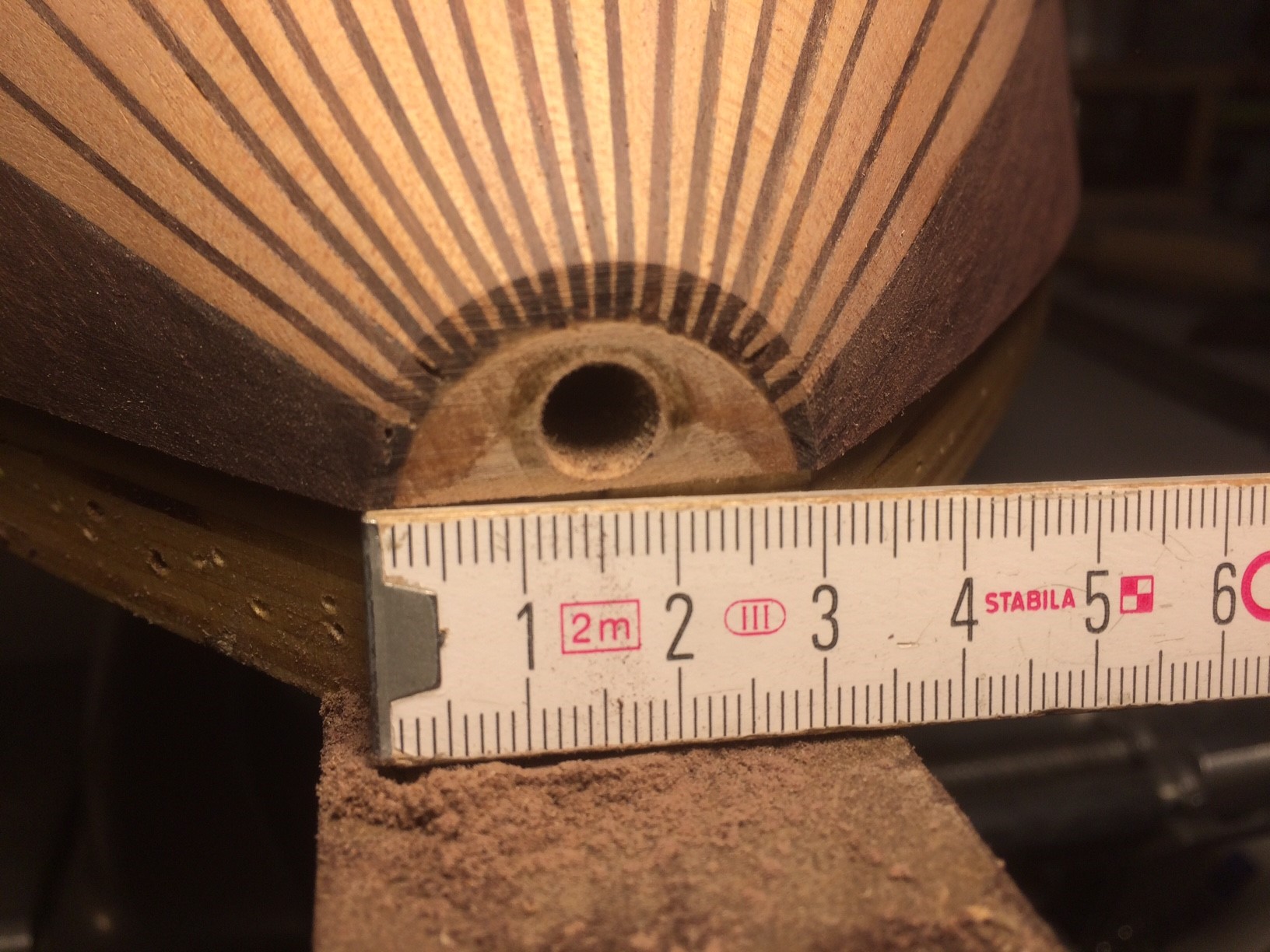

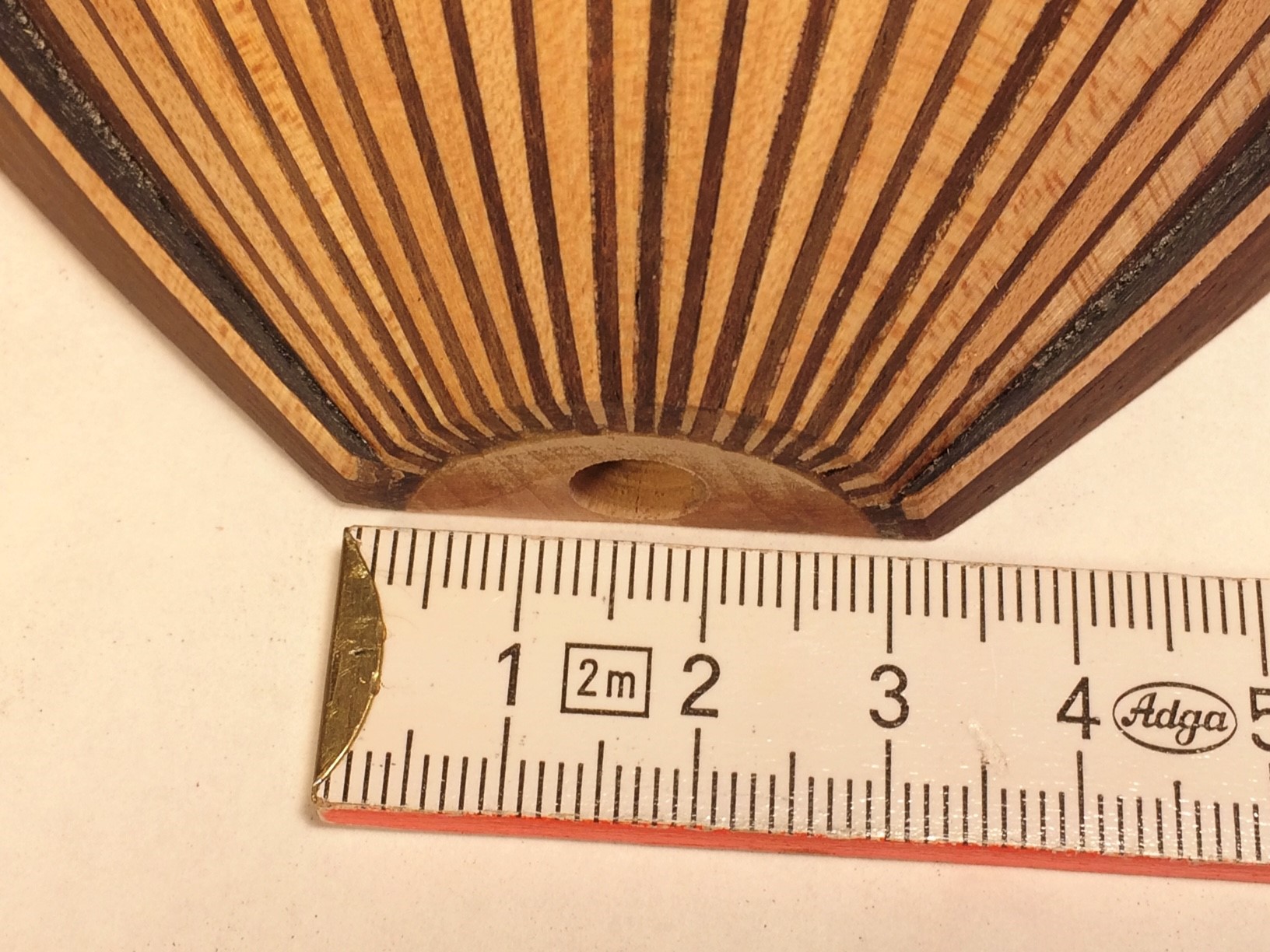

Πριν να κολληθούν τα πλαινάρια, έγινε λιμάρισμα του τάκου σε κάτι λιγότερο από 30 mm. Η ταστιέρα στην ένωση προβλέπεται να έχει κάτι παραπάνω από 32mm πλάτος όταν κολληθούν τα πλαινάρια (που επίσης θα λιμαριστούν).

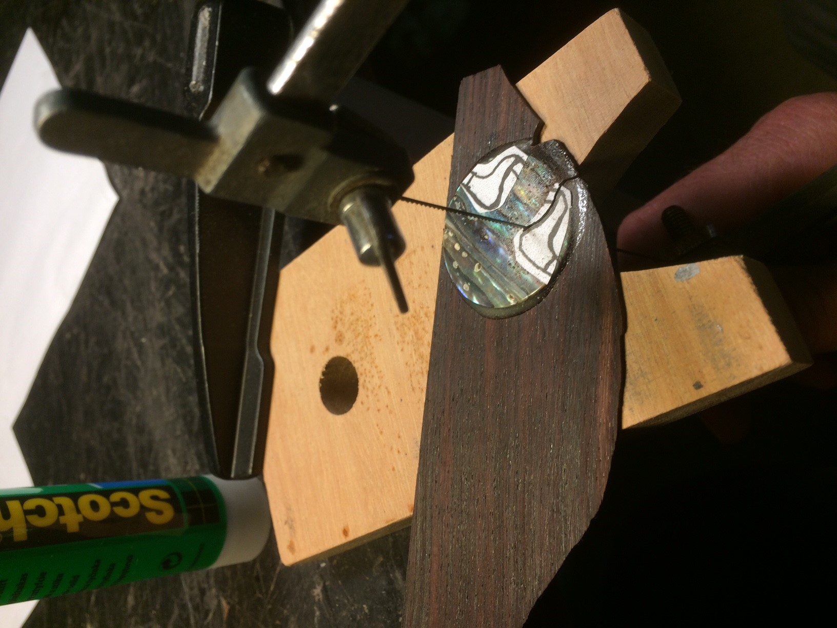

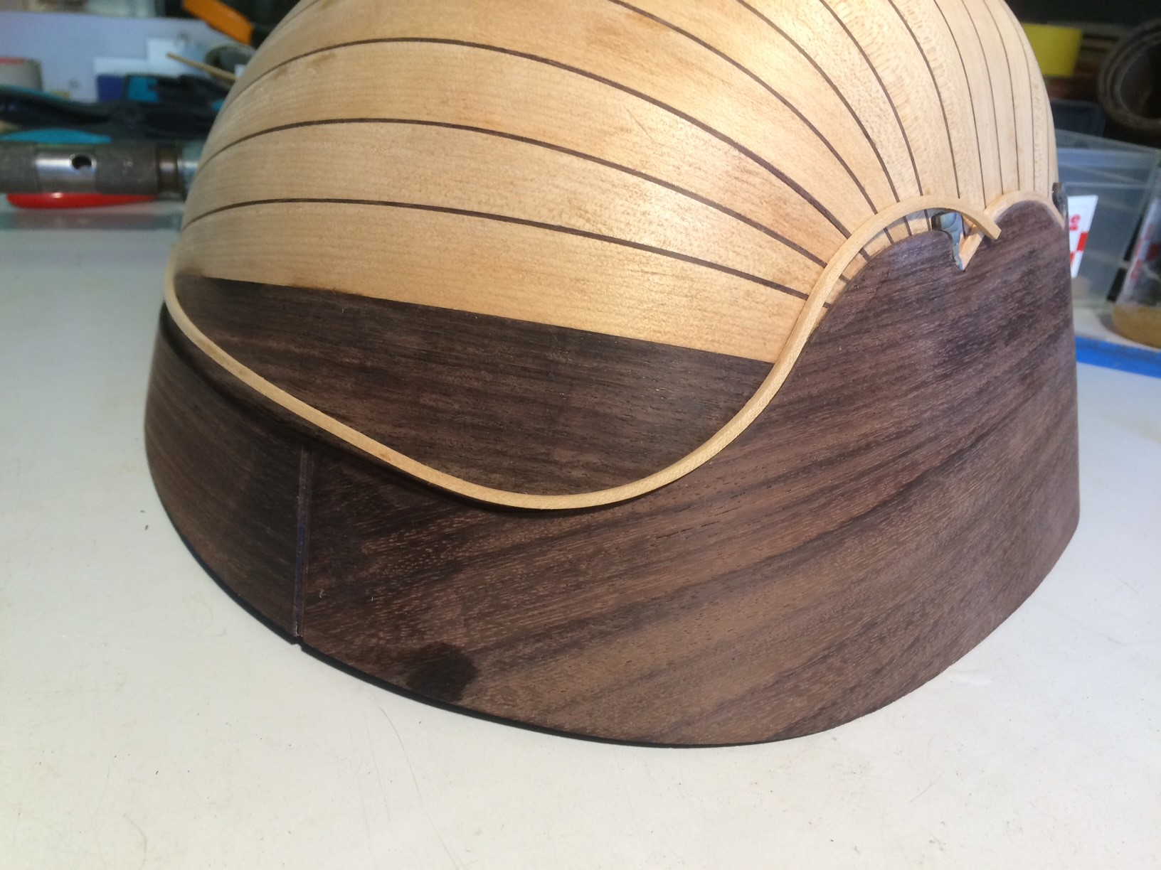

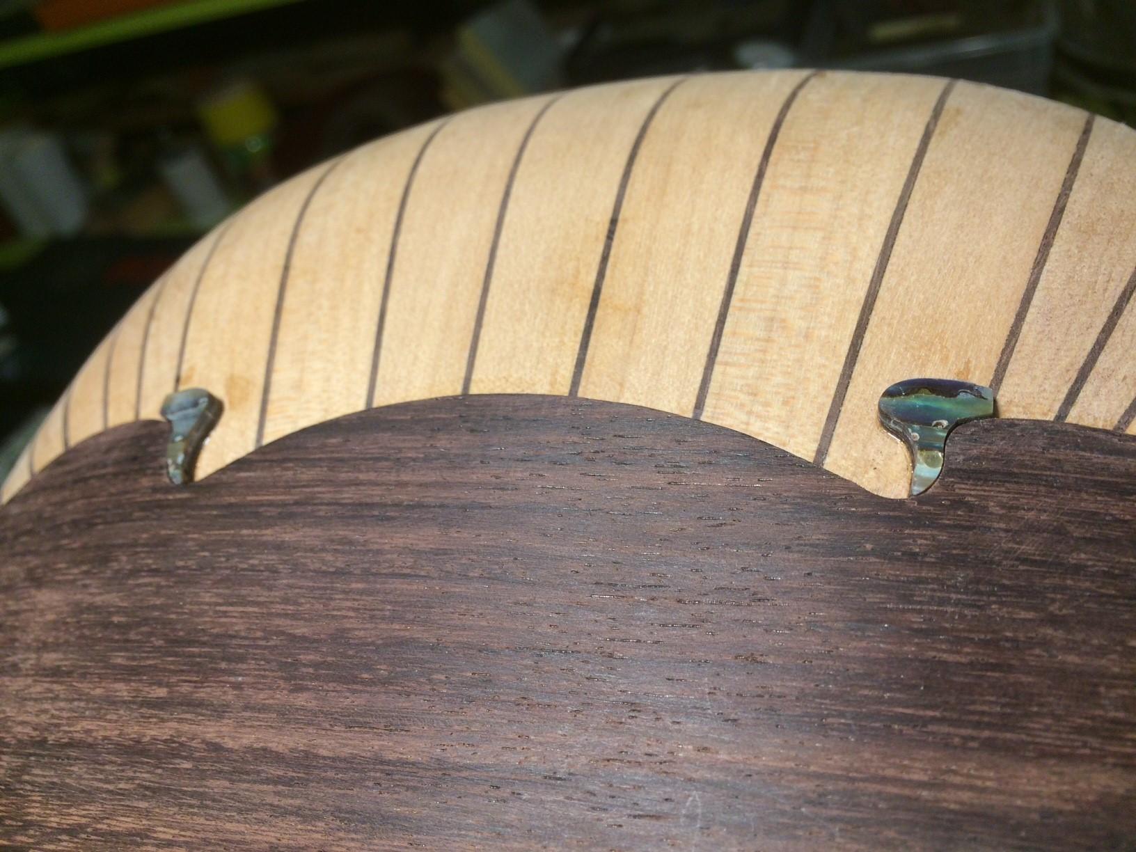

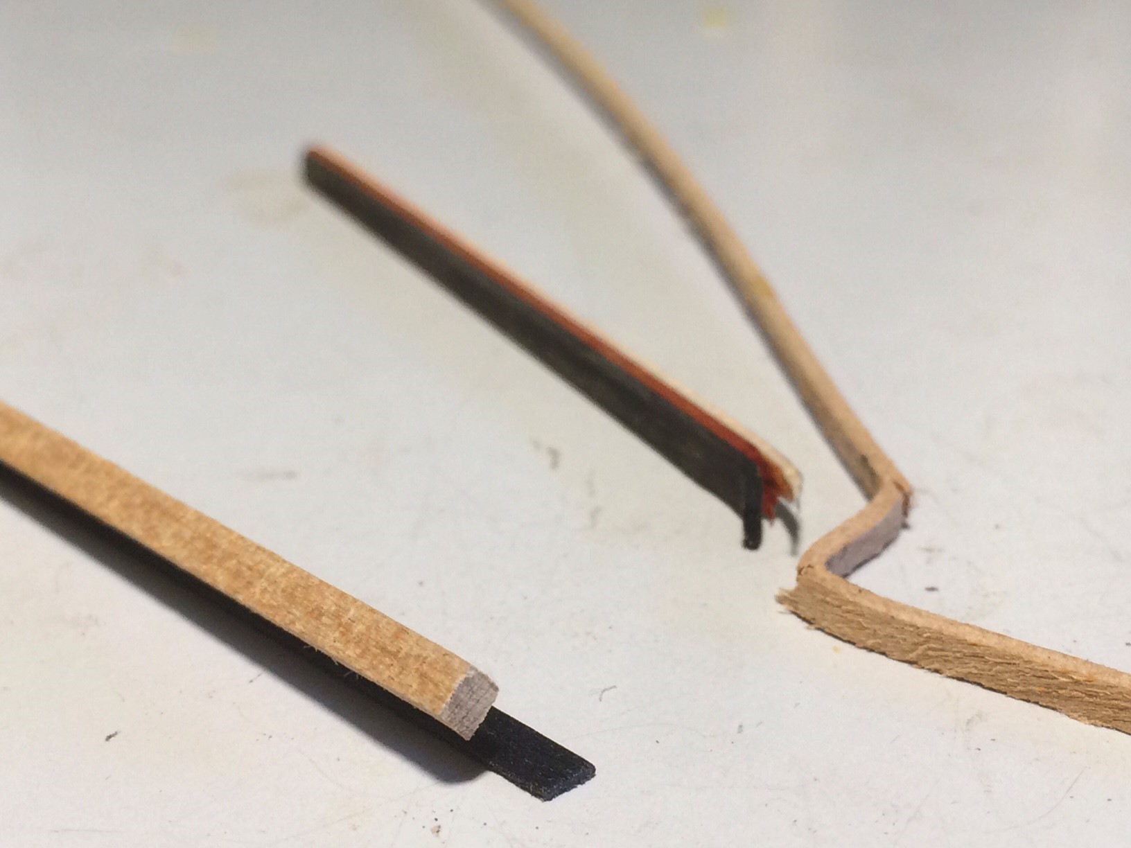

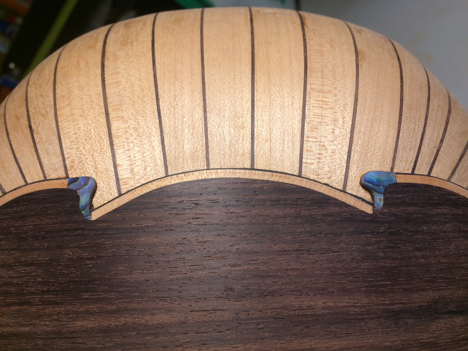

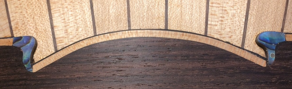

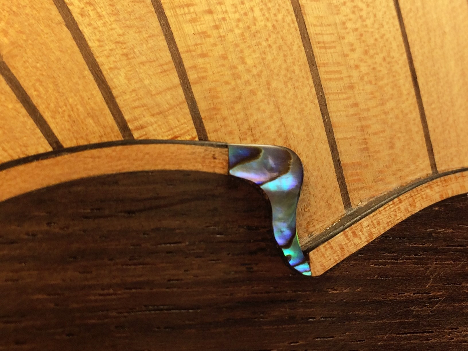

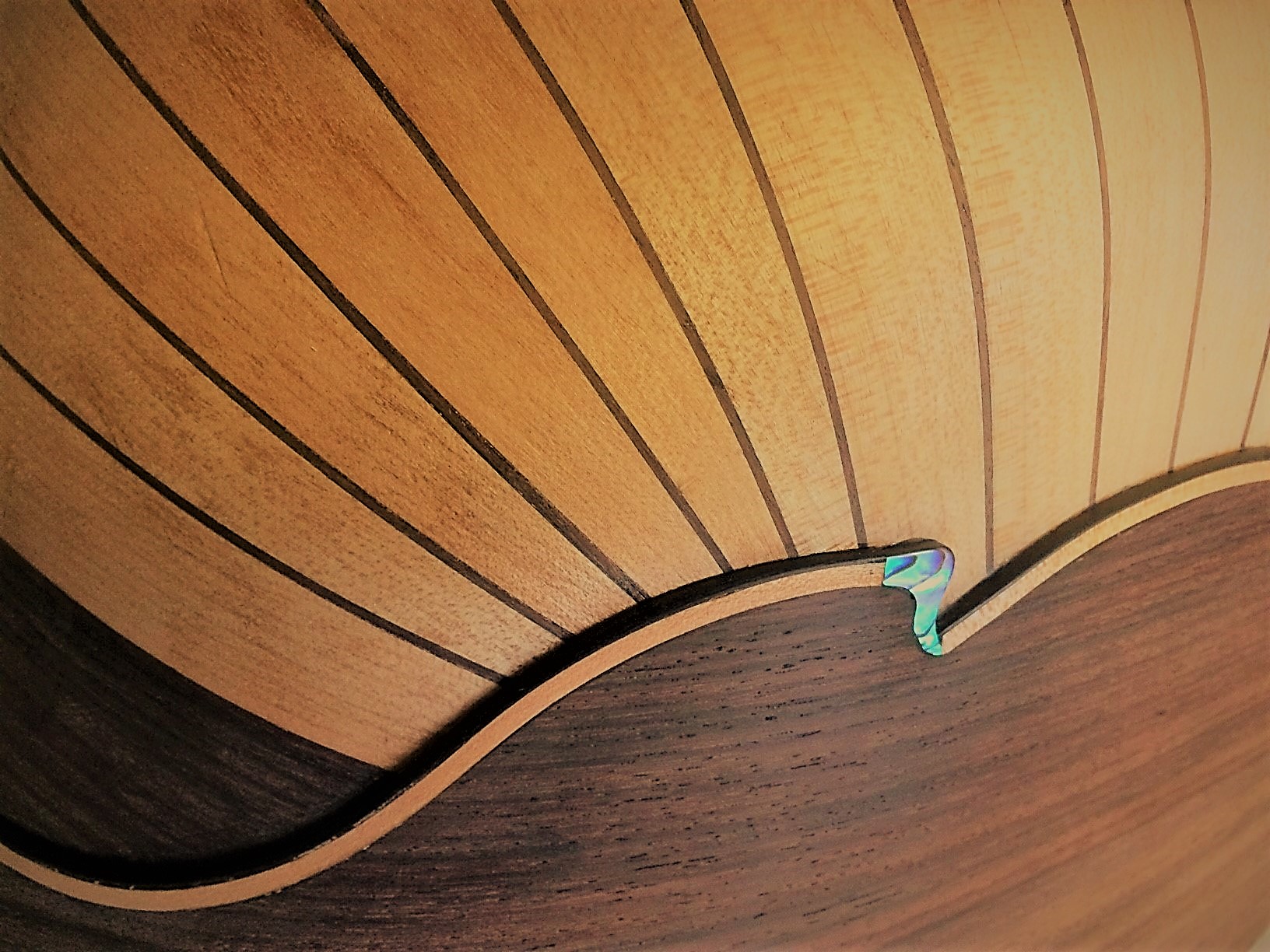

Σιρίτι από κερασιά γιατίι …εΕσείς το ζητήσατε  {music010}
 Όλα τα σιρίτια που δοκίμασα απέτυχαν να καμπυλωθούν στα δύο κλειστά "S" της κολάντζας. (Λάμπρο, η τρικολόρε λύση δεν άντεξε ούτε τη στοιχειώδη καμπύλωση).
Η λύση που προκρίθηκε μετά από πυρετώδεις συνεδριάσεις του συμβουλίου των διευθυντών ήταν δύο αυτάκια από όστρακο abalone που πήραν πάνω τους τις δύσκολες καμπύλες και ανακούφισαν τη συνέχεια. Άλλη μια ένδειξη ότι τα δύσκολα προβλήματα που ανθίστανται στις κατά μέτωπο λύσεις συχνά λύνονται με τρίπλα.
Επίσης, τα δύο οστρακάκια με το ιδιαίτερο σχήμα τους επαναφέρανε (κάπως, λέμε τώρα) το χαρακτήρα art-nouveau που ανελέητα διώχθηκε σε προηγούμενο επεισόδιο. Όστρακο επίσης προβλέπει και ή σύνδεση πλαινάρι-κολάντζα οπότε υπηρετείται και η διακοσμητική συνέπεια –ο καλόγερος είναι περιχαρής! Ο τρόπος χάραξης για την ένθεση του όστρακου πλευρικά έγινε με λίμα και γυαλόχαρτα με οδηγό.
Έφτιαξα «καδρονάκι» κερασιάς 2,4Χ2,4mm. Το λύγισμά του ήταν βατό, ωστόσο η διαδικασία της διπλής καμπύλης απαίτησε συγκέντρωση και υπομονή.
Το μαύρο καπλαμαδάκι κολλητά στην κερασιά είναι εμπορίου, άγνωστης προέλευσης και ποιόντος, απλώς προσφέρει υπηρεσίες συνοδού, ξέρετε τώρα πώς είναι αυτά τα πράγματα… Εύκαμπτο. Για όλα τα γούστα!
Υ.Γ. Χρωστάω ψιλά γυαλόχαρτα...
« Τελευταία τροποποίηση: Ιουλίου 01, 2018, 03:33:32 μμ από Stergios_craftopia »

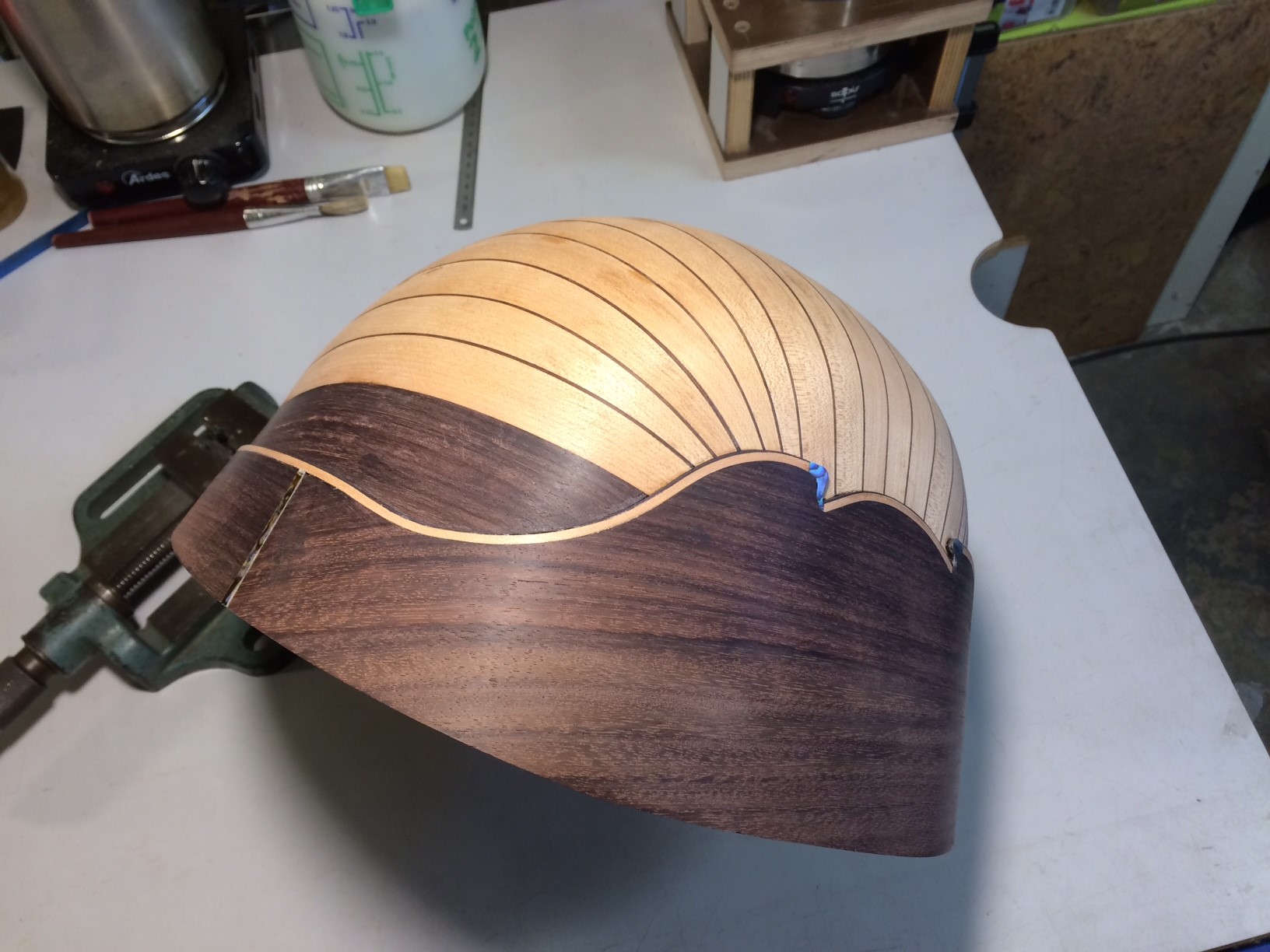

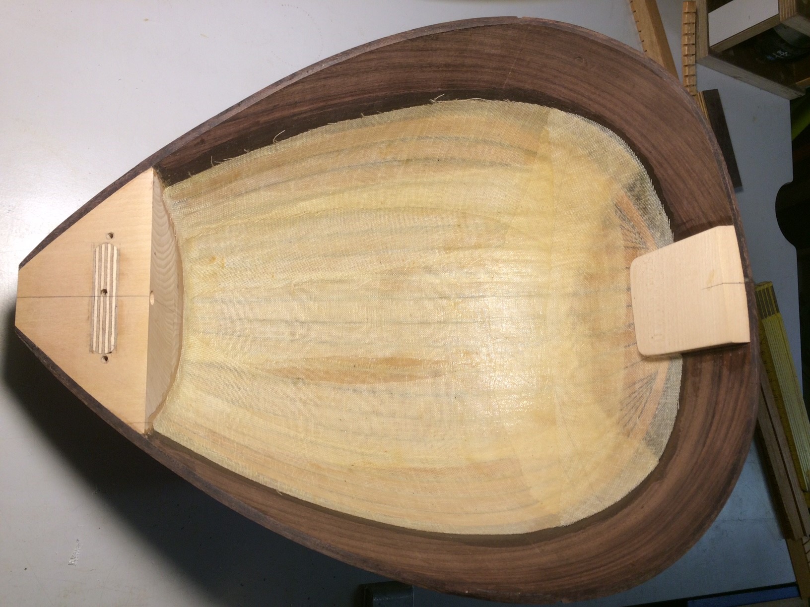

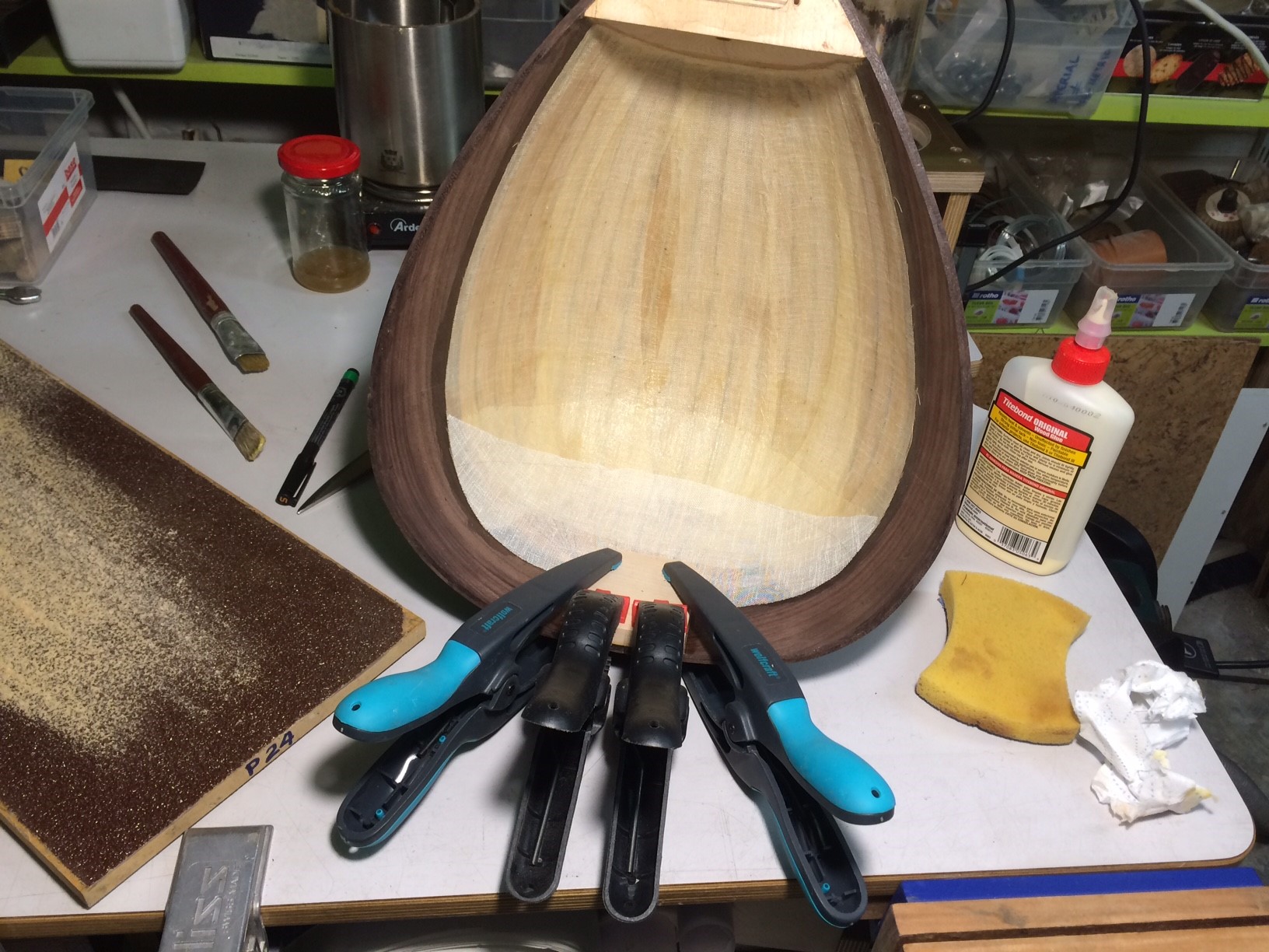

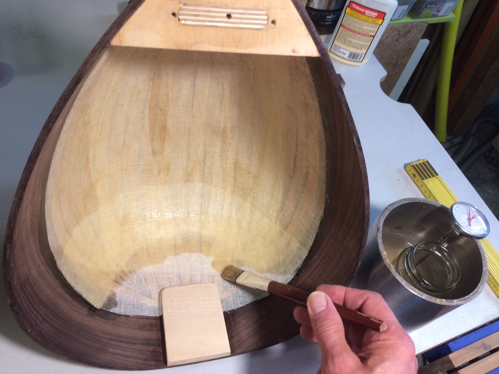

Το μενού με τα τελειώματα του σκάφους περιλαμβάνει:
•   Τάκο χορδιέρας (ώρε 'συ κάλφα, μήπως έγινε λίγο μικρός?) και συμπλήρωμα γάζας-οστεόκολλας
•   Φροντίδα και ψιλά γυαλόχαρτα στο σιρίτι, μέχρι Ρ240
•   Γυάλισμα στα οστρακάκια, δηλαδή ευγενικό τρίψιμο με όλο και πιο φίνα γυαλόχαρτα, για παράδειγμα Ρ400, Ρ800, Ρ1200, Ρ2500… ***ΠΡΟΣΟΧΗ δεν αναπνέουμε αυτή τη σκόνη***
•   Τώρα που μπήκαν τα πλαινάρια, επιβεβαίωση διαστάσεων και ακόμα λίγη διαμόρφωση στο τελείωμα του τάκου (εκεί που θα ενωθεί με το μάνικο) ώστε να συμπεθεριάσουν τα κομμάτια όταν έρθει η ώρα χωρίς πολλές διαπραγματεύσεις.
Για την καταγραφή, σημειώνω κάποιες πληροφορίες που για την ώρα δεν ξέρω τι να τις κάνω. Το σκάφος σ' αυτή τη φάση ζυγίζει 555 γραμμάρια και το "tapping" στην εφαρμογή-κουρδιστήρι στο κινητό δίνει κυρίως 48 και σπανιότερα 24 Hertz, δηλαδή αν δεν κάνω λάθος περίπου σολ.

« Απάντηση #73 στις: Ιουλίου 05, 2018, 12:58:20 πμ »
θα σου φανουν χρησιμες στο επομενο σκαφος που θα κανεις.
Ωραια δουλεια κανεις, αν και το σχημα του σκαφους δεν ειναι του γουστου μου (πολυ φαρδυ μου φαινεται) αν προοριζεται για μπουζουκι και οχι για τετραχορδο. Αλλα απο τις διαστασεις που ειδα στο τελειωμα του τακου (3,2) μαλλον για μπουζουκι πας, ομως οι μετρησεις που εκανες μου φαινονται μικρες. εχω καιρο να μετρησω συχνοτητα σκαφους ανοιχτου, ειναι και λιγο αργα.....  αλλα νομιζω θα επρεπε να ειναι αρκετα μεγαλυτερα τα νουμερα.  Μετρησε το αν θες με μικροφωνο και ενα προγραμματακι απο τα πολλα που κυκλοφορουν στο διαδικτυο αντι για κουδιστηρι.
Και μια ερωτηση, την ενωση θα την κανεις με κατι σαν καβιλια, οπως στο σαζι, η την τρυπα την εκανες για οδηγο να ανοιξεις αργοτερα μορσο? γιατι τα 7,5 χιλιοστα που βλεπω ειναι απο λιγα ως ανυπαρκτα.
Καλη συνεχεια!
