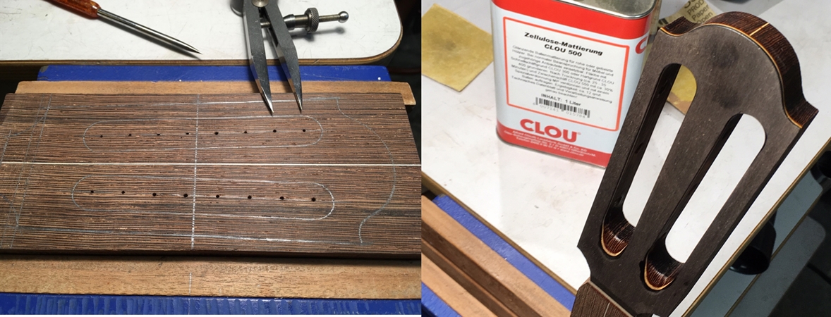

Πρόσφατα λοιπόν το εργαστήριο απέκτησε, μεταξύ άλλων, μια ικανή ποσότητα βένγκε πολύ καλά ακτινικά κομμένο (quartersawn) με ηλικία κοπής περί τα 25 χρόνια όπως μου είπε ο συμπαθέστατος Βέλγος ημι-επαγγελματίας πωλητής που μου το πούλησε. Η αλήθεια είναι ότι ποτέ δεν είχα καταφέρει να συμπαθήσω ιδιαίτερα αυτό το ξύλο, κυρίως λόγω της δύστροπης κατεργασίας του και της απεχθούς συνήθειάς του να σου φυτεύει αγκίδες. Όπως διαβάζω μάλιστα στο Acoustic Guitar Forum, ένας γνωστός οργανοποιός αρνείται να το δουλέψει επειδή “και μόνο που το βλέπεις από μακριά είναι αρκετό για να σου μπήξει αγκίδες!”  {celebrate015} [ You are not allowed to view attachments ]
Μαθαίνω ωστόσο, ότι ο διακεκριμένος Ervin Somogyi το επαινεί συγκρίνοντας τις ηχητικές του ιδιότητες το με το βραζιλιάνικο παλίσσανδρο https://esomogyi.com/using-wenge-as-a-guitar-wood/, (https://esomogyi.com/using-wenge-as-a-guitar-wood/,) ο γνωστός Dana Bourgeois το ίδιο https://bourgeoisguitars.net/tonewoods-htm/, (https://bourgeoisguitars.net/tonewoods-htm/,) ο δε ταπεινός πρωταθλητής Stefan Sobell κατασκευάζει τα μανίκια για τις φημισμένες κιθάρες του σχεδόν αποκλειστικά από βένγκε τα τελευταία χρόνια http://www.sobellguitars.com/wood/ (http://www.sobellguitars.com/wood/) κάνοντας κι αυτός τη σύγκριση με το βραζιλιάνικο παλίσσανδρο και επαινώντας την αντοχή του για χρήση στο μάνικο. Και όλοι τους βέβαια συμφωνούν ότι η κατεργασία του είναι δύσκολη και ντελικάτη, ότι είναι "εύθραυστο" (brittle) σαν το γυαλί (χαρακτηριστικό που συμβάλλει απ' ότι φαίνεται στις ελκυστικές ηχητικές του ιδιότητες) και ότι το φινίρισμά του είναι επίσης μπελάς εξ' αιτίας των μεγάλων πόρων του.
Το μπουζούκι του κιθαρίστα δε θα μπορούσε ν' αγνοήσει αυτή την πρόκληση, έτσι λοιπόν το μάνικο του 6ου θα είναι από βέγκε (Θεού θέλοντος - καιρού επιτρέποντος…)
Βρήκα στο διαδίκτυο https://www.wood-database.com/wenge/ (https://www.wood-database.com/wenge/) ότι το ειδικό βάρος του βέγκε κυμαίνεται στα 870 kg/m3 αλλά αυτό που προμηθεύτηκα υπολόγισα ότι έχει ειδ. βάρος 680 kg/m3, δηλαδή σημαντικά ελαφρύτερο από το προβλεπόμενο. Ίσως λόγω της παλαιότητας; –δεν ξέρω, αλλά βολεύει πολύ καλύτερα.
Μαζί με την παρτίδα του βέγκε πήρα και ένα καδρόνι Βραζιλιάνικο pau amarello (δεν το 'ξερα καθόλου αυτό το ξύλο) που είναι γνωστό και σαν yellow-heart. Το χρώμα του είναι φωτεινότατο κίτρινο, κουδουνίζει κι αυτό εντυπωσιακά και είναι αρκετά βαρύ, το μέτρησα στα 850 kg/m3.
Ξεκίνησα λοιπόν την κατασκευή για δύο μανίκια, ένα από βέγκε κι ένα από pau-amarello, ενσωματώνοντας στην κατασκευή τη βέργα από ανθρακονήματα κολλώντας τη στο κεντρικό σύμπλεγμα απ' την αρχή με συμβατική ξυλόκολλα κι όχι σκάβοντας εκ των υστέρων και κολλώντας τη στη συνέχεια με εποξεική κόλλα.

Προκρίθηκε να συνεχίσει η εκδοχή βέγκε για το μάνικο

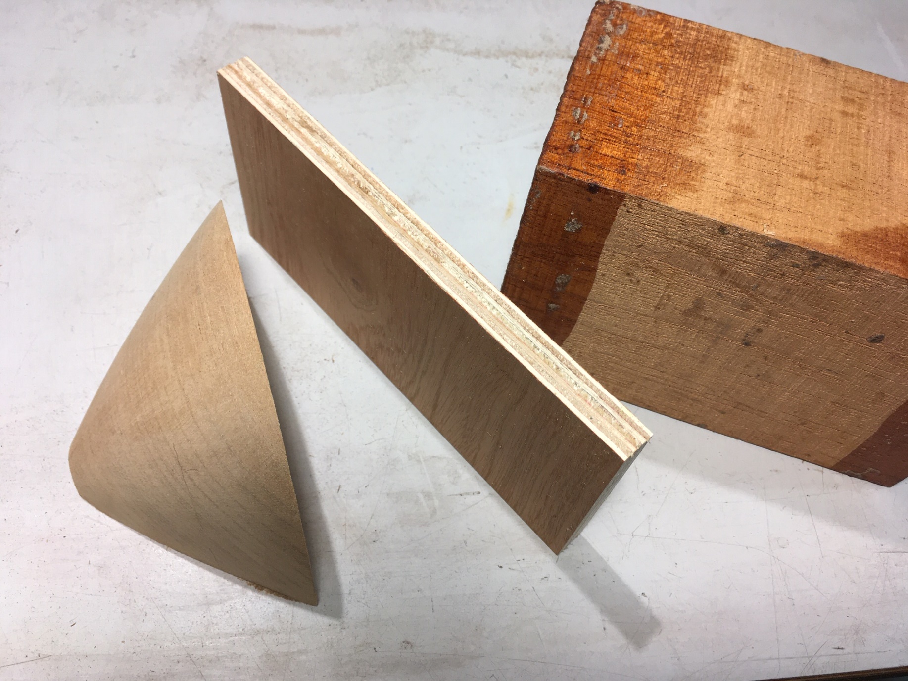

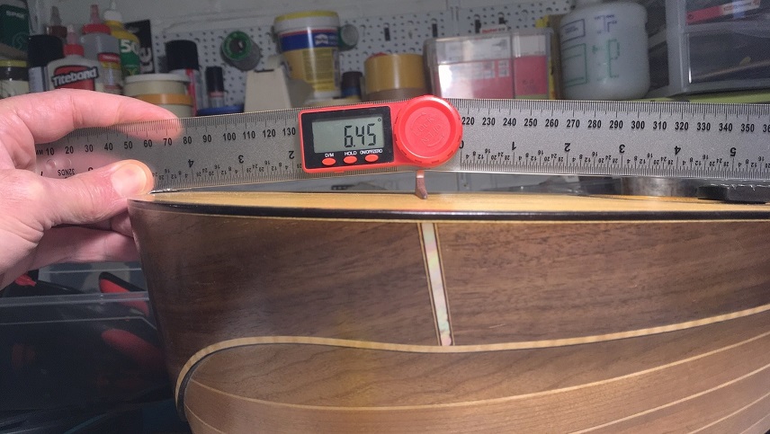

Η προηγούμενη ιδρωτοπαραγωγός εμπειρία  :D της κατεργασίας του τάκου με τη ράσπα, με οδήγησε ν' αφαιρέσω όσο γίνεται οργανωμένα το περισσότερο άχρηστο μέρος του στην κορδέλα. Ίσως φαίνεται λίγο υπερβολικό και εξεζητημένο όπως παρουσιάζεται αλλά πιστεύω άξιζε τον κόπο. Η επένδυση εργασίας και επιμέλειας στον τάκο δε μου φαίνεται καθόλου σπατάλη καθώς αυτός αποτελεί κατά κάποιο τρόπο τη θεμελίωση του οργάνου.
Τίτλος: Απ: Το Μπουζούκι του κιθαρίστα νούμερο 6
Αποστολή από: Stergios_lutherie στις Νοεμβρίου 20, 2019, 05:33:05 μμ
Το μικρό ημικύκλιο που σημαδεύεται στην άκρη του είναι αρκετά μικρότερο από το προβλεπόμενο. Η διάμετρός του τυχαίνει να είναι τώρα κάπου στα 16 χιλιοστά όπως το μέτρησα. Όταν κολληθούνε οι ντούγιες και τα φιλέτα θα μεγαλώσει κατά (2Χ2,5=) 5 χιλιοστα και κατόπιν θα κοπεί προσεκτικά ξακρίζοντας μαζί και τα περισσέματα από ντούγιες και φιλέτα, έτσι ώστε η τελική διάμετρος του ημικύκλιου να μεγαλώσει και να φτάσει όσο είναι το φάρδος της ταστιέρας στο ύψος του 18ου τάστου (στην ένωση), δηλαδή στα 33 χιλιοστα με βάση την ταστιέρα που χρησιμοποιώ.
Αποστολή από: Ιωσήφ Τορρένς στις Νοεμβρίου 20, 2019, 09:31:19 μμ
Συγνώμη βέβαια κι αν κατάλαβα καλά , αλλά  16 + 5 = 21 mm  μέχρι τα 33 mm που θέλουμε τι θα κάνουμε ?
Αποστολή από: Γιώργος Χ. στις Νοεμβρίου 20, 2019, 09:48:48 μμ
Νομίζω ότι αφήνει τα "περιθώρια" για να μπορεί να ταιριάξει το σκάφος με το μανικο  χωρίς "γραβάτα" ......
Αποστολή από: georgalasg στις Νοεμβρίου 20, 2019, 09:51:58 μμ
Κοβει τον τακο μαζι με τις δουγες και το φερνει ακριβως στο πλατος που θελει. Αληθεια τι υψος εχει τωρα που ειναι στενο και ποσο οταν θα κοπει;
Οταν θα κοπει θα πρεπει να εχει το παχος του μανικου λογικα. 25 με 26;

Αποστολή από: Stergios_lutherie στις Νοεμβρίου 21, 2019, 01:31:02 πμ
Δημήτρη, Ιωσήφ, Στέλιο, Γιώργο, Γιώργο Χ., και Παναγιώτη... Σας ευχαριστώ για τα καλά σας λόγια και τα σχόλια!
Ιωσήφ θα κόψουμε. Και όσο κόβουμε τόσο θα μεγαλώνει η διατομή γιατί είναι κωνική (για την ακρίβεια ημι-κωνική, το λέω καλα?)
Το βαρος του μανικου ειναι ενταξει; Δεν ειναι βαρυ σε σχεση με τα προηγουμενα μπουζουκια;
Είναι ελάχιστα βαρύτερο. Το σφεντάμι που μπήκε στα προηγούμενα όργανα έχει 0,64gr/cm3, και το βέγκε που δουλεύω τώρα έχει 0,68gr/cm3. Ισως όμως λεπτύνω λίγο περισσότερο το μάνικο οπότε ελπίζω να πατσίσει.
Γιώργο, τώρα που είναι μικρό έχει ύψος 9-10 χιλιοστά. Όταν μπουνε οι ντούγιες και κοπεί, φροντίζω να έχει κάπου 18 χιλιοστά ύψος. Μετά, αφού κολληθεί και το μάνικο, θα το κατεβάσω λίγο-λίγο τρώγωντας από το πάχος που έχουν οι ντούγιες για να το συμπεθεριάσω με το μάνικο. Απομένει στο τέλος ένα πάχος μάνικου 16,5-17 χιλιοστά. Μαζί με την ταστιέρα 7 χιλιοστών, το μάνικο καταλήγει να έχει 23,5 έως 24 και κάτι χιλιοστά ύψος στην ένωση. Αυτή είναι η μανιέρα μου για την ώρα αλλά δεν ξέρω αν θα κανω το ίδιο και αύριο ...
Την πιο ωραία "μαστορίστικη" κοπή τάκου την έχω δει στο παρακάτω βίντεο από τον Θεόφιλο Μπρά.
Είδα την κοπή με ανοιχτό το στόμα! Ο άνθρωπος έκανε σε δευτερόλεπτα το θηλυκό μόρσο από την αρχή-αρχή και το χρησιμοποίησε για να μπήξει και μια λαβή για να κόψει στο φτερό τα χοντράδια του τάκου στην κορδέλα. Μεγαλοφυές!

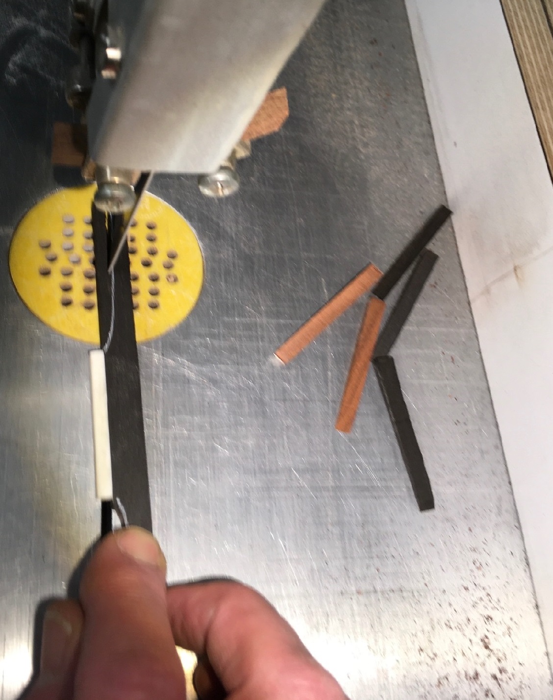

Το ανθρακονημα πως το δουλευεις; Πχ αν θελησεις να πειραξεις το μανικο. Το γυαλοχαρτίζεις; Το περνας με ροκανι, πλανη;
Πως το εκανες ορθογωνιο παραλληλογραμμο; Πως εκανες την κοπη για το καράολο; Το δουλευεις σαν να είναι ενα σκληρο ξυλο;
Το ανθρακόνημα δουλεύεται ΔΥΣΚΟΛΑ και στομώνει τα εργαλεία  >:( Θέλει μάλιστα πολύ προσοχή στη σκόνη του. Δουλεύεται πάντα με μάσκα! Βγάζει και κακές αγκίδες!
Τη φαλτσοκοπή την κάνω στο δισκοπρίονο πάγκου με δίσκο για αλουμίνια (και πάλι έχω έγνοια). Ροκάνι-πλάνη δεν παίζουν θα στομώσουν κατευθείαν!
Μας μένει το γυαλόχαρτο. Εγώ το κανονίζω με τη γυαλοχαρτιέρα (drum sander) που έχω.
Για το κόψιμο παίζει και το σιδηροπρίονο.

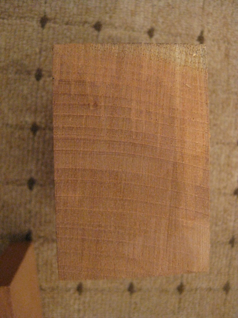

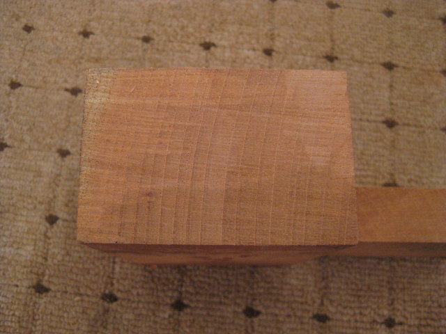

Αποστολή από: Stergios_lutherie στις Νοεμβρίου 23, 2019, 11:03:02 πμ
Ο τακος απο τι ξυλο ειναι ???? ποσο βαρος εχει??
Κώστα, ο τάκος είναι από Cedrela odorata. Ο Maderas Barber το εμπορεύεται με το όνομα Honduras Cedar και είναι γνωστό και σαν Spanish cedar. Το βάρος του μόλις το μέτρησα στα 0,42gr/cm3.
να ρωτησω, τα νερα στον τακο πως "πρεπει" να ειναι;
Στέλιο, τα νερά του τάκου προβλέπονται κάθετα στον άξονα του μάνικου. Το έμαθα από το Λάμπρο και το Μάνο εδώ: http://www.luthier.gr/index.php?topic=3576.msg62533#msg62533 (http://www.luthier.gr/index.php?topic=3576.msg62533#msg62533)

Αποστολή από: john 2004 στις Νοεμβρίου 25, 2019, 10:16:12 πμ
Δεν σου κολλάει γιατί απλά είναι λάθος.   Τα θέλουμε κάθετα προς το μανίκι, αλλά και κάθετα προς την επιφάνεια του καπακιού.  Όπως θα πρέπει να είναι τα νερά στα καμαρια.

Αποστολή από: Stergios_lutherie στις Νοεμβρίου 25, 2019, 12:40:40 μμ
κατι δεν μου κολλαει καλα με αυτα τα νερα...
Στέλιο και Γιάννη, επί της αρχής έχετε δίκιο.
Αλλά ας βάλουμε τα δεδομένα στη σειρά κι ας προσπαθήσουμε να αποσαφηνίσουμε το ρίσκο:
Οι τάκοι πωλούνται "όπως είναι" από τον προμηθευτή. Κάποιοι από αυτούς δεν είναι ακτινικά κομμένοι όπως ο εν λόγω.
Αλλά, τουλάχιστον η δική μου μέχρι τώρα εμπειρία είναι ότι η Cedrela odorata συμπεριφέρεται "ισότροπα" (όσο ισότροπο τέλος πάντων μπορεί να είναι ένα ξύλο) ώστε το όποιο φαινόμενο παραμόρφωσης μαντεύω ότι δεν θα είναι ιδιαίτερα προβεβλημένο προς τη μια ή προς την άλλη κατεύθυνση.
Μια άλλη πιθανή παρενέργεια θα μπορούσε να είναι η ανισόρροπη παραμόρφωσή του αν εκτεθεί σε περιβάλλον αυξημένης υγρασίας. Αλλά ο τάκος (θα) είναι φινιρισμένος, προστατευμένος δηλαδή από την υγρασία από όλες τις πλευρές του, οπότε δεν ανησυχώ.
Εν τέλει λοιπόν, δεν μπορώ να φανταστώ κάποιο πραγματικό κίνδυνο από το γεγονός ότι τα νερά του δεν είναι κάθετα προς το καπάκι και περιορίζω την αυστηρότητά μου στην ακρίβεια του σχήματος του τάκου.
Αλλά επειδή δεν έχει ακόμα αρχίσει η οικοδόμηση του σκάφους, αν εξακολουθείτε να διαβλέπετε κάποιο πραγματικό κίνδυνο στον τάκο, εξηγήστε μου και αν είναι εμφανές ότι κάπου κάνω λάθος στα παραπάνω δε θα διστάσω να τον αλλάξω με κάποιον καλύτερο.
Με την ευκαιρία, μιλώντας για ακτινική κοπή, χθες ετοίμασα ένα κομμάτι παντούκ από το οποίο θα κατασκευαστούν οι επόμενες κόντρες για τη βέργα του μάνικου. Το να είσαι μέρος του μάνικου πιστεύω ότι είναι μια σοβαρή αποστολή αντοχής όπου η αριστεία είναι απαραίτητη!
Όπως φαίνεται στη φωτογραφία, όχι μόνο η κοπή είναι ακτινική (quartersawn) αλλά απομακρύνθηκαν και δυο σφηνοειδή κομμάτια από τις πλευρές ώστε να απομείνουν τελικά όσο γίνεται παράλληλα νερά στο κομμάτι και να μη διακόπτονται όταν κοπούν σε λωρίδες. Έτσι περιορίζεται δηλαδή το φαινόμενο run-out http://www.lutherie.net/frankford.runout.html. (http://www.lutherie.net/frankford.runout.html.)
Η ίδια λοιπόν αρχή της αναζήτησης της απόλυτης ακτινικής κοπής εκτιμώ ότι μπορεί να εφαρμόζεται με διάφορους βαθμούς αυστηρότητας, ανάλογα με τα δεδομένα και τις ανάγκες.

Η αλήθεια είναι ότι με προβλημάτισαν οι αμφιβολίες σχετικά με τον τάκο που εμφανίστηκαν νωρίτερα.
Ας δούμε πρώτα το βάρος. Η cedrela odorata (ή ισπανικός κέδρος ή κέδρος Ονδούρας, που στην πραγματικότητα είναι κάθε άλλο παρά κέδρος αλλά συγγενεύει περισσότερο με το μαόνι) μέτρησα -από τα κομμάτια που έχω- ότι έχει ειδικό βάρος 0,42gr/cm3 που το βρίσκω πολύ ελαφρύ. Για μια άμεση σύγκριση, το έλατο (πολύ ελαφρύ που όμως δε μας κάνει για τη δουλειά) είναι στα 0,4 gr/cm3. Επειδή αναφέρθηκε νωρίτερα από τον Κώστα και το Γιάννη ότι η cedrela odorata είναι μάλλον βαρύ ξύλο για τη δουλειά του τάκου, αναρωτιέμαι μήπως μου ξεφεύγει κάποιο ξύλο που είναι ελαφρύτερο. Το φλαμούρι για παράδειγμα είναι σαφώς βαρύτερο, στα 0,5 gr/cm3. Αναμένω λοιπόν κάποια αντιπρόταση αν υπάρχει.
Ας έλθουμε τώρα και στην κατεύθυνση που έχουν τα νερά. Ο Μάνος είχε την ευγενή καλοσύνη να επικοινωνήσει μαζί μου και από τα λεγόμενά του ("αν δεν είχε αναφερθεί ούτε που θα το είχα προσέξει") δεν διέγνωσα κάποιο κόκκινο λαμπάκι ν' αναβοσβήνει. Αναφέρθηκε χλιαρά στο ενδεχόμενο ενίσχυσης αλλά όπως κατάλαβα άφησε την ευθύνη της επιλογής σ' εμένα. Μάνο σ' ευχαριστώ!
Έβαλα λοιπόν τις επιλογές που είχα κυριολεκτικά πάνω στο τραπέζι για σύγκριση.
Ετοίμασα ένα κομμάτι κόντρα πλακέ για μια ενδεχόμενη ενίσχυση κι έβαλα δίπλα και ένα καινούργιο κομμάτι για ενδεχόμενη αντικατάσταση του τάκου.
Φίλοι μου, δεν διέκρινα κάποια ουσιαστική προστιθέμενη αξία αν φύτευα την ενίσχυση από κόντρα πλακέ. Ίσως μάλιστα να έκανα και ζημιά αν το επιχειρούσα. Από την άλλη, πέραν του θεωρητικού μέρους της καθετότητας των νερών, στην πράξη δεν κατάφερα να μαντέψω με ποιό τρόπο θα μπορούσε να αστοχήσει ο τάκος όπως έχει κατασκευαστεί και πιστέψτε με προσπάθησα αρκετά.
Εύλογα λοιπόν, δεν εξετάζω την κατασκευή καινούργιου τάκου πετώντας στα σκουπίδια υλικό και την μέχρι τώρα εργασία, απλώς και μόνο χάριν της επιδίωξης της απόλυτης θεωρητικής καθαρότητας στην πράξη. Είμαι πλέον σε μια ηλικία που έχω μάθει –όχι χωρίς κόστος- ότι αυτή η καθαρότητα δεν υπάρχει...
Με όλο το σεβασμό λοιπόν προς τους συναδέλφους με περισσότερη οργανοποιητική εμπειρία από μένα, αν δεν υπάρξει κάποιος λεπτομερής και πειστικός αντίλογος, η κατασκευή θα προχωρήσει με τον τάκο όπως είναι.

Στο μεταξύ το καράολο προχώρησε.
Το βέγκε παρουσιάζει πρόσθετη δυσκολία στο σημάδεμα γιατί το νορμάλ μολύβι δε φαίνεται καλά (δεν έχω ακόμη ένα άσπρο μολύβι αρκετά σκληρό αλλά βρήκα ένα και παράγγειλα…)
Αποστολή από: Stergios_lutherie στις Δεκεμβρίου 16, 2019, 11:25:59 πμ
Για να πάρω μια ιδέα για το φινίρισμα, δοκίμασα στα σόκορα δυό-τρεις στρώσεις 500άρι της Clou με ενδιάμεσο τρίψιμο. Καλούτσικο γίνεται, αλλά είναι προφανές ότι οι πόροι του βέγκε θέλουν έξτρα δουλειά…

Και λίγες λεπτομέρειες από την ένθεση του λόγκο από όστρακο στο καράολο.
Προηγείται προσωρινή σταθεροποίηση με μικρούλι κομματάκι κολλητικής ταινίας διπλής όψης, και περίγραμμα με το καινούργιο άσπρο μολύβι  {celebrate005}(http://www.luthier.gr/index.php?topic=3893.0 (http://www.luthier.gr/index.php?topic=3893.0))
(συνεχίζεται...)

Η διαμόρφωση του μάνικου
Πριν επιχειρήσω την πρώτη μου κατασκευή στην οργανοποιία, η διαμόρφωση του μάνικου φάνταζε στα μάτια μου σαν μια δουλειά χαοτική που απαιτεί χέρι-CNC, αετίσιο μάτι και ατσάλινα νεύρα! Αλλά αποδείχτηκε ότι δεν είναι έτσι.
 Το πρόβλημα απλουστεύει θεαματικά αν σπάσει σε δύο φάσεις (Με τον ένα ή τον άλλο τρόπο έχουν ήδη αναφερθεί και στο παρελθόν όσα ακολουθούν από άλλους καλούς συναδέλφους του φόρουμ αλλά με την άδειά σας ας αφήσω εδώ και ‘γώ την κουτσουλιά μου).
•   1η φάση: Προσδιορίζεται με υπολογισμούς και διαμορφώνεται το σφηνοειδές στερεό μέσα στο οποίο είναι εγγεγραμμένο το μάνικο. Βολεύει να γίνει πριν από την κόλληση μάνικου-σκάφους.
•   2η φάση: Διαμορφώνονται οι καμπυλότητες του μάνικου, που όταν έχει προηγηθεί η 1η φάση γίνεται πλέον σχετικά εύκολα μετά την οριστική κόλληση της ταστιέρας.

Μετά την αφαίρεση του περίσσιου υλικού, αν ξαναβάλουμε την ταστιέρα πάνω στο μάνικο, το ιδανικό -για το δικό μου κριτήριο- είναι να περισσεύουν μερικά δέκατα φαρδύτερου μάνικου, αυτό που διακρίνεται ανάμεσα στα κίτρινα βελάκια στη φωτο.
Φαίνεται και το σφηνοειδές βοήθημα με το όνομα "κλίση μιας πλευράς".
Αποστολή από: Stergios_lutherie στις Ιανουαρίου 13, 2020, 10:20:55 μμ
Αυτά τα σφηνοειδή βοηθήματα τα χρησιμοποιώ και στην κορδέλα αλλά και στο drum-sander. Επίσης και στο καμάρωμα. Είναι μπελαλίδικα στην κατασκευή τους όπως και κάθε καλούπι αλλά μου είναι πολύ-πολύ χρήσιμα.
Η συλλογή τους όλο και αυξάνεται.

Ο υπολογισμός του ύψους του καβαλάρη που έγινε μετά την κόλληση μάνικου-σκάφους προβλέπει κατέβασμα των χειλέων του σκάφους κατά 3-4 χιλιοστά στην περιοχή του καβαλάρη, κατέβασμα που αυξάνεται προοδευτικά μέχρι τα 5-6 χιλιοστά στην περιοχή του τάκου της χορδιέρας.
Ως εκ τούτου, και όπως φαίνεται στη φωτογραφία, οι ελάτινες πατουρίτσες δεν κολλήθηκαν ακολουθώντας τα χείλη του σκάφους αλλά “βυθίζονται” κατά μερικά χιλιοστά, ώστε  τα χείλη του σκάφους να έρθουν πρόσωπο με την πατούρα όταν πια αυτά θα έχουν φαγωθεί στο radius dish. Οι τόσο λιγνές πατούρες αν δεν κάνανε αυτή τη βύθιση τότε μετά το γυαλοχάρτισμα στο radius dish σχεδόν θα εξαφανίζονταν όσο προχωρούνε προς τον τάκο της χορδιέρας.
Έχω δυο τρεις ερωτήσεις-αποριες βάσει των παραπάνω!
1.το ύψος του καβαλάρη υπολογίζεται νομίζω απ' τους περισσότερους στην ένωση στο θηλυκό μορσο, ...........γιατί  5-6 χιλ κατέβασμα στο χείλος στην χορδιερα ?δεν είναι πολύ!
Να υποθέσω δηλαδή ότι το θηλυκό μορσο είναι ίσιο, δεν έχει κλίση?
2. το καπάκι θα μπει με πίεση?  Το λέω πάλι υποθετικά γιατί αν ακολουθούσε το χείλος του σκάφους την καμπύλη που δίνει το καπάκι θα συνέβαινε το αντίθετο απ' αυτό που περιγράφεις δηλαδή θα κατεβαζες ελάχιστα το χείλος του σκάφους  στην χορδιερα και πιο πολύ στο σημείο του καβαλάρη !
3.στο προηγούμενο μπουζούκι αν θυμάμαι καλά, είχες βάλει προσθήκη στην χορδιερα για να μειώσεις την γωνία που σχηματίζει χορδιερα και καβαλάρης , να μειώσεις την πίεση των χορδών στο καπάκι!
Τι εξυπηρετεί λοιπόν το "παραπάνω" κατέβασμα στο χείλος του σκάφους  στην χορδιερα βάζοντας ενδεχομένως προσθήκη αργότερα?

1.   Το μόρσο προβλέπεται να είναι ίσο με τον τρόπο που το κάνω οπότε η όποια κλίση, διαμορφώνεται μετά.
2.   Το καπάκι πολύ σωστά συμπεραίνεις ότι θα απαιτήσει πίεση για να μπει! Πρόθεσή μου είναι να μιμηθώ κατά κάποιο τρόπο την πτώση του καπακιού προς τη χορδιέρα όπως και στο Ναπολιτάνικο μαντολίνο όμως χωρίς τσάκιση -που βρίσκω ότι είναι ριψοκίνδυνη- αλλά με επιπλέον καμπύλωση. Μια τέτοια διαμόρφωση πιστεύω ότι καθιστά το καπάκι ανθεκτικότερο. Σε συνδυασμό με την έντονη καμπύλη του κατά την άλλη κατεύθυνση (θυμίζω ότι η καμπυλότητα του radius dish που χρησιμοποιώ είναι 15ft=4.5m) εκτιμώ θα μου δώσει τη στερεότητα και την ευκαιρία να αρχίσω να κατεβάζω το πάχος του καπακιού κάτω από την περιοχή των 2,5 χιλιοστών όπου κινείται μέχρι σήμερα.
Αυτή η πίεση για να καμπυλώσει το καπάκι κατ΄αυτό τον τρόπο θα ασκηθεί πριν την κόλλησή του ώστε ν΄αποκτήσει το επιθυμητό σχήμα από πριν και να μην υπάρχουν τάσεις όταν αυτό θα έχει κολληθεί. Το πώς θα το δούμε παρακάτω.
3.   Στο προηγούμενο όργανο το αρσενικό μόρσο αστόχησε κάπως και μου ξέφυγε ψηλά και γι’ αυτό κατασκεύασα τη μικρομετρική ρύθμιση για να μη ξανασυμβεί αυτό.

Υποσχέθηκα στην αρχή ότι “Το 6ο μπουζούκι του κιθαρίστα θα έχει κανα-δυό νεωτερισμούς...”.
Ένας τέτοιος νεωτερισμός λοιπόν προέκυψε από ένα -κατά κάποιο τρόπο- κατασκευαστικό αδιέξοδο στο οποίο βρέθηκα με το 5ο όργανο.
Από τη στιγμή που ενσωματώθηκε η βέργα από ανθρακονήματα, ένα τμήμα της έπρεπε να κοπεί ακολουθώντας τη συνήθη διαδικασία. Αλλά η δυσάρεστη έκπληξη που με περίμενε στη γωνία ήταν ότι κόβοντας στην κορδέλα το περίσσιο  κομμάτι του μόρσου για να γίνει το δόντι που φαίνεται με τα βελάκια, μ’ άφησε με μια πριονοκορδέλα εντελώς στομωμένη!
Αφού πήρα λοιπόν το μάθημα και κατάλαβα ότι τα ανθρακονήματα είναι εχθρικά προς κάθε τι που τα κόβει, αποφάσισα πλέον να τα χειρίζομαι μόνο με αναλώσιμα γυαλόχαρτα και σιδηροπρίονο, άντε και μια κοψιά με το δίσκο για αλουμίνιο. Και βέβαια ΠΑΝΤΑ ΜΕ ΜΑΣΚΑ για τη βλαβερότατη σκόνη τους και ίσως με γάντια για τις κακές μικρο-αγκίδες τους.
Αποστολή από: Stergios_lutherie στις Ιανουαρίου 24, 2020, 05:00:11 μμ
Πίσω στο πρόβλημα τώρα, για το πώς να κάνω την κοψιά... Και ξάφνου, μια αναλαμπή της προσπάθειας να “ποιήσω την ανάγκη φιλοτιμία” με οδήγησε ...στο να μην κάνω τίποτα! Δηλαδή να μη κάνω καθόλου την κοψιά!
 Εξηγούμαι:
Χωρίς την επιπλέον κοψιά, το αρσενικό μόρσο διατηρεί άθικτο τον ανθεκτικό του πυρήνα που αποτελείται από τις ενισχύσεις και τα ανθρακονήματα και που είναι πλέον σχεδόν το μόνο που του απομένει!  Μαντεύουμε ότι μετά την περιπέτεια της διαμόρφωσής του,  το τελευταίο που θα ήθελε το αρσενικό μόρσο θα ήταν να μειωθεί κι άλλο το ύψος του.  Ένα χαρούμενο μόρσο λοιπόν μας κάνει κι εμάς χαρούμενους!
Επιπλέον, σ’ ένα τόσο στρεσσογόνο περιβάλλον όπως  είναι η περιοχή της ένωσης μάνικου-σκάφους, θα είναι πιο παρήγορο για την ταστιέρα (που θα κολληθεί αργότερα) να πατήσει κατευθείαν στον ανένδοτο σκληρό πυρήνα του μάνικου αντί στο ενδοτικό ελάτινο καπάκι. Και μια φωνή μου λέει οτι μ’ αυτό τον τρόπο η κυκλοφορία του ήχου στην περιοχή του τάκου μπορεί να γίνεται κάπως καλύτερα.
Το μοναδικό μπεμόλ σ’ αυτή τη λύση είναι ότι θα χρειαστεί ν΄ αφαιρεθεί ένα μακρόστενο κομμάτι από το καπάκι προκειμένου αυτό να ταιριάξει στην καινούργια διάταξη. Θα το αντέξουμε...
Εν τέλει ο σκύλος χορτάτος και η πίττα (σχεδόν) ολάκερη! 😊
Χαίρομαι σα να ανακάλυψα την Αμερική αλλά είμαι σίγουρος ότι τη μέθοδο δεν μπορεί παρά να την ακολουθούν κι άλλοι συνάδελφοι, μόνο που δεν το ξέρω ακόμα...
(Συνεχίζεται...)

...πως υπολογιζεται οτι ο καβαλαρης θα βγει 12-12.5..
Γιώργο, αυτό που μπορώ να πω είναι το πώς υπολογίζω εγώ τον καβαλάρη αλλά αυτό δε σημαίνει ότι δεν υπάρχουν κι άλλοι τρόποι για να γίνει η δουλειά.
Ξεκινάω λοιπόν αφού κολληθεί το μάνικο στο σκάφος -που εγώ το κολλάω ευθεία, δηλαδή χωρίς γωνία.
Βάζω μια ρίγα πάνω στο μάνικο -χωρίς την ταστιέρα- και μετράω με τη βοήθεια ενός νήματος τι απόσταση έχει από το γυμνό σκάφος στην περιοχή του καβαλάρη. Στη φωτογραφία που ακολουθεί, η απόσταση αυτή είναι 8 χιλιοστά και είναι πιά η επιθυμητή.
Από την ευθεία του γυμνού μάνικου όπως είναι τώρα, για να φτάσουμε στην τελική απόσταση των χορδών από τα χείλη του γυμνού σκάφους, υπολογίζουμε αθροίζοντας ως εξής:
8 χιλιοστά η υπάρχουσα απόσταση
+7 χιλιοστά η ταστιέρα
+1 χιλιοστό τα τάστα
+2 χιλιοστά το ύψος των χορδών
Σύνολο (8+7+1+2=) 18 χιλιοστά.
Αλλά το γυμνό σκάφος επίσης θ’ ανεβεί: Όσο το πάχος του καπακιού (δηλαδή 2,5 χιλιοστά) συν το ύψος που θα «κερδίσει» το καπάκι λόγω της καμπύλωσής του (στο συγκεκριμένο όργανο 3 χιλιοστά).
Σύνολο (2,5+3=) 5,5 χιλιοστά.
Η διαφορά των δύο μας δίνει το προβλεπόμενο ύψος του καβαλάρη: 18-5,5=12,5 χιλιοστά.
Τα ίδια μεγέθη εμπλέκονται και στην προηγούμενη φωτογραφία. Αυτή τη φορά όμως είναι τοποθετημένα (όχι κολλημένα) το καπάκι και η ταστιέρα. Η απόσταση των 9,5 χιλιοστών που δείχνει ο χάρακας εκεί, θα αυξηθεί κατα 1 χιλιοστό με τα τάστα + 2 χιλιοστα για το ύψος των χορδών. Δηλαδή και πάλι σύνολο (9,5+1+2=) 12,5 χιλιοστά.
Αυτό το ύψος των 12,5 χιλιοστών θεωρείται ένα καλό επιθυμητό μέσο ύψος για καβαλάρη μπουζουκιού χωρίς όμως να αποκλείονται (μιλάω εκ πείρας) και μικρές παρεκκλίσεις προς τα πάνω ή προς τα κάτω κατά περίπτωση.
Στο συγκεκριμένο όργανο  χρειάστηκε να κατεβάσω τα χείλη του σκάφους κατά 3 χιλιοστά στην περιοχή του καβαλάρη (και ακόμη περισσότερο προς τον τάκο ώστε να ικανοποιήσω την έμπνευση από το Ναπολιτάνικο μαντολίνο για εντονότερη πτώση του καπακιού) τρίβοντας στο radius dish.
Ελπίζω να είναι κατανοητό. Αν όχι, εδώ είμαστε για διευκρινίσεις.
Και δεν πρέπει να ξεχάσω ν’ αναφέρω ότι σημαντικό ρόλο για να κατανοήσω τα παραπάνω έχει παίξει ο Μάνος (αλλά και άλλοι) με όσα έχουν γράψει σ’ αυτό το φόρουμ, όπως επίσης και οι πολυπληθέστατοι δάσκαλοί μου του διαδικτύου που γενναιόδωρα διαδίδουν όσα ξέρουν και στους οποίους χρωστάω ένα μεγάλο ευχαριστώ.
Αισθάνομαι λοπόν και γω την ηθική υποχρέωση να ανταποδώσω όσα (θέλω να πιστεύω ότι) έχω καταλάβει, γι αυτό και σας ζαλίζω με απεραντολογίες.  :D

Λοιπόν βάλτε το μπρίκι στη φωτιά. Η σημερινή βαλίτσα θα πάει μακριά.
Άλλος ένας νεωτερισμός του 6ου είναι η διαμόρφωση μιας αρνητικής κλίσης στο μάνικο πριν να κολληθεί η ταστιέρα.
Με την παρατήρηση της συμπεριφοράς των οργάνων που έφτιαξα μέχρι τώρα, διαπίστωσα ότι μόλις φορτώνεται το όργανο με χορδές, σχεδόν αμέσως το μάνικο έρχεται  λίγο μπροστά (σκεβρώνει) κατά μερικά δέκατα του χιλιοστού. Μετά από μια βδομάδα το φαινόμενο εξελίσσεται λιγουλάκι ακόμα και μετά από μήνες μια τρίχα ακόμα. Χοντρικά, το όλο φαινόμενο αυτής της παραμόρφωσης λόγω της τάσης των χορδών εμφανίζεται κυρίως στη περιοχή από το 1ο  μέχρι το 7ο-8ο τάστο, -τουλάχιστον στα δικά μου όργανα. Σε κάποιο βαθμό, η κύρτωση αυτή δημιουργεί ένα είδος ρελιέφ που ευνοεί το δυνατό παίξιμο (έως κοπάνημα), αλλά καλό θα ήταν να τεθεί το φαινόμενο κάποια στιγμή υπό πλήρη έλεγχο. Γιάννη Καραβασίλη θυμάμαι με επιείκεια που διαμόρφωσα ρελιέφ στο μάνικο στο πρώτο μου όργανο (έκανα δηλαδή μάλλον το αντίθετο απ’ αυτό που έπρεπε!) και πόσο συγκρατημένος και ευγενικός ήσουνα στο σχόλιό σου...
Ο ρόλος της βέργας από ανθρακονήματα, αν με ρωτάτε, μάλλον δεν μπορεί να αναιρέσει αυτή την παραμόρφωση αλλά απ΄ό,τι φαίνεται μόνο να τη συγκρατήσει σε μια οριακή τιμή για να μη σκεβρώσει περισσότερο το μάνικο.
Από την άλλη, η λύση της βέργας trussrod δεν με έχει πείσει. Λέγεται ότι ανατρέπει κάπως το ζύγισμα του οργάνου και δε μου φαίνεται και τόσο σέξι για μπουζούκι.
Σκέφτομαι επίσης μ’ αυτή την ευκαιρία, ότι υπάρχουν εκεί έξω κορυφαίοι μουσικοί των οποίων η ερμηνεία  καθόλου δεν απαιτεί μεγάλες φυσικές εντάσεις  από τα όργανά τους. Τέτοιο παράδειγμα μουσικού είναι και ο Δημήτρης Λάππας. Ιδού ένα κομψότατο εργόχειρό του (με μπουζούκι αυτή τη φορά) μαζί με τους άλλους δυο τρισμέγιστους: https://www.youtube.com/watch?v=ZHVlQPcWigs. (https://www.youtube.com/watch?v=ZHVlQPcWigs.)
Ορέχτηκα λοιπόν να είναι το 6ο ένα όργανο με μηδενικό ρελιέφ που ίσως δεν θα ήτανε κατάλληλο να παιχτεί σε αίθουσες με θόρυβο. Αλλά να είναι αντιθέτως ένα μπουζούκι για ηχοληψία που να απαιτεί την ελαχιστότατη προσπάθεια από το μουσικό. Να παίζει (λέμε τώρα) σχεδόν μόνο με τη σκέψη!
Και τώρα στο “δια ταύτα”: Αυτά τα αναθεματισμένα δέκατα σκεβρώματος είναι κάτι όπως τα δέκατα του πυρετού! Δεν είναι πραγματική αρρώστια αλλά πρέπει να αντιμετωπιστούν.
•   Μια τέτοια θεραπεία φαίνεται να είναι η διαμόρφωση μιας αρνητική κλίση στο μάνικο της τάξης των λίγων δέκατων του χιλιοστού, ελπίζοντας ότι όταν κολληθεί η ταστιέρα να λειτουργήσει αυτό σαν μια προκαταβολική αποζημίωση που θα πατσίσει το σκέβρωμα που ξέρουμε ότι θ’ ακολουθήσει.
Έφτιαξα λοιπόν άλλο ένα σφηνοειδές βοήθημα 😊 με σκοπό ν’ απομακρύνω στο drum sander υλικό κάτω από την ταστιέρα που το πάχος του φαγώματος να ξεκινάει από μηδέν στο 7o-8o τάστο και ν’ αυξάνεται προοδευτικά όσο πλησιάζει προς το καράολο.
Το βοήθημα και η ταστιέρα (αφού φαγώθηκε) φαίνονται στην πρώτη φωτογραφία που όμως δε διακρίνονται και πολλές πληροφορίες. Παρατηρήστε την περιοχή του φαγώματος που φτάνει μέχρι το σημείο που εξαφανίζεται η δυσδιάκριτη διαγράμμιση.
Στη δεύτερη φωτογραφία αντιθέτως, φαίνεται καθαρά το κενό που δημιουργήθηκε από αυτή την κατεργασία αρνητικής κλίσης. Παρατηρήστε τα λαμάκια που χωράνε να μπούνε κάτω από την ευθεία αλουμινένια ρίγα (αφού πια έχει κολληθεί η ταστιέρα).
Αυτή η μέθοδος δεν είναι τίποτα πρωτόφαντο. Είναι κάτι που νομίζω έχει ήδη αναφερθεί εδώ κι εκεί στο φόρουμ. Αλλά συνιστά μια εξέλιξη στη μανιέρα μου.
Στο μεταξύ έμαθα ότι παρόμοια μέθοδο εφαρμόζει και ο Σπουρδαλάκης διαμορφώνοντας (το μάνικο όμως) με CNC.

Η επιχείρηση “αρνητική κλίση” έγινε λοιπόν τρίβοντας την ταστιέρα. Με μικρά βήματα και ηθελημένη καθυστέρηση για να προλάβω τη μ@..κι@ που πάντα καραδοκεί.
Η αποστολή ήταν απλή: Να γίνει η ταστιέρα ευθεία σαν αεροδρόμιο ενώ οι χορδές ήταν σε τάση.
Και αυτό έγινε τελικά με το Ηράκλειο τζιγκάκι και τη βοήθεια της ρίγας και της πλάκας με το 150άρι γυαλόχαρτο.
Το τελικό αποτέλεσμα ελέγχθηκε με το πιο λεπτό λαμάκι που διαθέτω (0,04 χιλιοστά) το οποίο επιβεβαιώθηκε ότι δεν χωρούσε να περάσει ανάμεσα στη ρίγα και την ταστιέρα καθ’ όλο το μήκος της.

2) εξαρτάται κι από τα υπόλοιπα χαρακτηριστικά του οργάνου
για τον τρόπο παιξίματος, το χαμηλό action είναι βέβαια πιο ξεκούραστο αλλά νομίζω ότι μειώνει κάπως τις εκφραστικές δυνατότητες του παίκτη. Δεν μιλάω βέβαια για τους  τρισμέγιστους Κ. Παπαδόπουλο και Δ. Λάππα που αναφέρθηκαν παραπάνω, αλλά για μας τους πληβείους που με τις λίγες δυνατότητές μας περιμένουμε βοήθεια και από το όργανο για ν' ακουστεί. Όσο προχωράμε από "τετράδα του Πειραιώς" σε Χιώτη, τόσο περισσότερο φαίνεται να χρειάζεται να χαμηλώσει το action αλλά πάλι δεν είναι κανόνας, μπορεί κάλλιστα κάποιος (εγώ ας πούμε) να αφαιρεί πλήθος για να προσθέσει όγκο, οπότε γενικά εμένα με βολεύει περισσότερο το action γύρω στο 1,50 + mm. Ο Κώστας Τρικάλης (μέλος εδώ αλλά έχει να εμφανιστεί πολύν καιρό), άριστο μπουζούκι κατά την γνώμη μου, είχε αναφέρει ιδανικό το 1,80. Τότε μου είχε κάνει εντύπωση (μου φάνηκε ψηλό) αλλά από τότε έχει κυλήσει νερό στο αυλάκι.
Επίσης παίζει τεράστιο ρόλο ο χώρος. Όλα τα όργανα που έχω σετάρει χαμηλά στο εργαστήριο, συνήθως χρειάζεται να "ψηλώσουν" αργότερα, αφού περάσουν από παίξιμο σε μαγαζί (τυπικά παίζουμε χωρίς ενίσχυση και μ' αρέσει έτσι).
Όργανα που θα παίξουν μόνο σε στούντιο (υπάρχει και ειδικός όρος: "κουνούπια") είναι συνήθως εξαιρετικά χαμηλά, αλλά μάλλον "άφωνα".
για τα "υπόλοιπα χαρακτηριστικά":
- το αν το όργανο ανταποκρίνεται άμεσα ή όχι-και-τόσο-άμεσα είναι μέρος του ζητήματος. Σε ένα καινούργιο και "άστρωτο" όργανο επίσης προτιμώ ψηλότερο action. Σε ένα στρωμένο όργανο πολύ απλά δεν κάνει και μεγάλη διαφορά αν το ψηλώσεις ή το χαμηλώσεις.
- το χαμηλό action μπορεί να είναι πρόβλημα εάν η υπόλοιπη γεωμετρία είναι επίσης "χαμηλή". Π.χ. αν οι χαμηλές χορδές κάνουν το δεξί σου χέρι να "ξύνει" το καπάκι. Φαίνεται απίστευτο, αλλά αυτά τα δέκατα του χιλιοστού το επηρεάζουν: π.χ. σε μπουζούκι που μετά από σκέβρωμα και επισκευή που χρειάστηκε το μανίκι (*), κατάφερα να φέρω το action περίπου στο 1,10 (ίσως και λιγότερο, δεν θυμάμαι αλλά είχα εντυπωσιαστεί) και το μπουζούκι να παίζει κανονικά, λίγο πιο χαμηλά σε ένταση αλλά χωρίς τασταρίσματα. Ε, τελικά όμως δεν μπορούσα να παίξω εγώ, η πένα "έσκαβε" το καπάκι και άκουγα συνέχεια τα χτυπήματα τάκα-τάκα-τάκα. Εννοείται ότι το ανέβασα στο 1,5 και όλα καλά.
Για τα υπόλοιπα "κατασκευαστικά": έχω ακριβώς τις ίδιες εμπειρίες και έχω καταλήξει στα ίδια συμπεράσματα με τον Γ. Καραβασίλη (αυτό συμβαίνει τακτικά, πρέπει κάποτε να συναντηθούμε  :13:). Τάστο με δόντι μόνο με βέργα, χωρίς βέργα μόνο τάστο χωρίς δόντι και πολύ καλά σφηνωμένο - ή αντίθετα χαλαρό αν το παρακάνεις και χρειάζεται ανακούφιση (relief). Επίσης έχω στο μυαλό μου το σύνολο {τάστο-ταστιέρα-καβαλάρη} σαν συνδυασμό και μέρος μιας "συνταγής"  την οποία ψάχνω να βρω κάθε φορά. Π.χ., τάστο χωρίς δόντι μπαίνει με την σειρά (από εύκολα σε δύσκολα) σε παλίσανδρο, βένγκε, έβενο αλλά κατά τη γνώμη μου επηρεάζει διαφορετικά τόσο την γεωμετρία (πιο εύκολα γυρνάει πίσω ο έβενος) όσο και τον ήχο (το βέγκε με τάστο χωρίς δόντι βγάζει πιο "σκληρό" ήχο απ' ότι αν είχε δόντι)... τώρα πιάσαμε πολύ ψιλά γράμματα, παρασύρθηκα λίγο εκτός θέματος.. τέλος πάντων το αφήνω το κείμενο μιας και παραπάνω αναφέρεσαι και στη γεωμετρία που προσπαθείς να πετύχεις...
Για την γεωμετρία: σε μπουζούκι με βέργα τα κάνω όλα ευθεία και αναλαμβάνει η βέργα με επιτυχία (έχει σημασία που και πόσο βαθειά την βάζεις .. τηην βέργα εννοώ μη γελάτε.... αλλά αυτό είναι πάλι άλλη τεράστια κουβέντα). Χωρίς βέργα, κάνω το ίδιο που περιγράφεις (μείωση πάχους, εσύ από το 7ο-8ο, εγώ από το 5ο) προς τον καράολα και "έρχεται" μετά με τις τάσεις.
(*)  η επισκευή που γράφω έγινε με μια βέργα άνθρακα, αλλά επειδή είχα κάνει πατάτα στην ένωση (στα πλαϊνά του μάνικου) έπρεπε να "γεμίσω".. αποφάσισα να γεμίσω σε όλο το μήκος και να χρησιμοποιήσω βένγκε γιατί δεν είχα φλαμούρι πρόχειρο κι έτσι το μπράτσο από πέντε κομμάτια έγινε εφτά, με τα ακριανά όμως βένγκε (το κεντρικό βένγκε βέβαια ουσιαστικά αχρηστεύτηκε από το κανάλι της βέργας)... αυτό συγκεκριμένα είναι το  μπουζούκι στο οποίο κατάφερα να κατεβασω το action αλλά μετά το ξανανέβασα. Έγινε τελείως άκαμπτο - και παραμένει έτσι. Χωρίς να έχω μεγάλη εμπειρία, πιστεύω ότι η βέργα άνθρακα πρέπει να μπει με κατάλληλο τρόπο. Θεωρητικά έχει απίστευτες αντοχές (μιλάμε για Gpascal, δηλαδή χιλιάδες κιλά). Σε άλλα όργανα δεν είχα την ίδια επιτυχία, αλλά πιστεύω ότι στο συγκεκριμένο είτε βοήθησαν τα εξτρα βένγκε είτε πέτυχα πολύ καλή τοποθέτηση είτε και τα δυο μαζί.

Θέλω να συμπληρώσω στο θέμα τις αποστάσεως τον χορδών...  ότι ο παράγοντας παίχτης παίζει μεγάλο ρόλο και ίσως τον μοναδικό.......
(Τι βολεύει στον κάθε ένα)
Αλλα πιο συγκεκριμένα το ποσο "δυνατά" χτυπαει την πεννα του..
Επειδή πρώτα είμαι οργανοπαιχτης και μετά έγινα (όργανοποιος Τέλος παντον😂😂😂) .
Η εμπειρία μου αυτό έχει δείξει διότι έχω πιάσει στα χέρια μου σχεδόν όλον τον επώνυμον κατασκευαστών τα όργανα
 (25 χρόνια παίζω οργανο)
Και στα χέρια μου ΟΛΑ τασταριζαν.......
Γιατί βαράω πάρα πολύ δυνατά την πέννα.
Ενώ σε φίλους που δεν βαράνε δυνατά τα όργανα είναι μια χαρά...
Άρα έχει να κάνει και με την δύναμη που χτυπάμε την πέννα διότι η χορδή πάλλεται πιο πολύ με αποτέλεσμα να ακουμπάει στα
ταστα..
Ένας παίχτης που χαϊδεύει το όργανο μπωρεί να παίξει και με όργανο το οποίο η πένα  να μαγκονει στο 10ο τα στο  εάν την βάλεις ανάμεσα στα τα στα και τις χορδες...
Δηλαδή μιλάω για 1mm στο 12ο τα στο....
(Το έχω δει και αυτό.)
Ελπίζω να μην σας μπέρδεψα....

Στέλιο στις διαφορές μεταξύ μπουζουκιού και κιθάρας πρέπει να συνυπολογίσεις ότι:
1. Η κιθάρα (κλασσική) ενώνεται στο 12ο τάστο ενώ το μπουζούκι στο 17-18ο
2. Το μπουζουκι έχει μεγαλύτερη κλιμακα 67-68 αντί 63-65 και προφανώς συρμάτινες χορδές.
Λογικό είναι επομένως να παρουσιάζουν διαφορετική συμπεριφορά στην περιοχή που κυρτώνει το μπράτσο από την τάση των χορδών.
Πάντως μια ελαφριά κλίση όπως αναφέρεις και εσύ στα τάστα που είναι πάνω στο σκάφος την δίνω και γώ συνήθως. Καλύτερα να είναι λίγο πιο ψηλό το action  εκεί παρά να τασταρει το όργανο. Η περιοχή αυτή έχει την μικρότερη πιθανότητα να κυρτώσει μιας και είναι πάνω στον τάκο.
Γενικά πάντως και εγώ τα όργανα τα κάνω ψηλά. Ίσως το έχω συνηθίσει από τα φτηνιάρικα όργανα που ξεκίνησα. Έχω δει πάντως πολύ καλά όργανα με ωραίο ήχο, και πολύ μαλακά όταν παίζεις χωρίς να βαράς γερά, αλλά όταν πας να παίξεις σκέτα και δυνατά να θαμπώνουν, να τσιγκίζει ο ήχος. Θα συμφωνήσω με τον προλαλήσαντα πως όλα έχουν σχέση με τον παίχτη και πως θέλει βολεύεται να παίζει. Πολλοί παίζουν με άλλο όργανο με μαγνήτη και με άλλο χωρίς ενίσχυση.
Χαρακτηριστικό παράδειγμα είναι η ηχογράφηση στο Χάραμα του Τσιτσάνη (παρεπιμπτόντως από τους καλύτερους λαικούς δίσκους κατ'εμέ). Τα παιξίματα λοιπόν έγιναν στην κουζίνα του μαγαζιού, χαράματα και αφού είχε τελειώσει το πρόγραμμα. Ο Τσιτσάνης άφησε το μπουζούκι με το μαγνήτη που έπαιζε όλο το βράδυ και πήρε το ''καλό'' του μπουζούκι για μια ηχογράφηση με μικρόφωνο μόνο. Το αποτέλεσμα εξαιρετικό.

Όσο συνεχίζονται οι συζητήσεις και συμβαίνουν οι εργασίες προετοιμασίας της ίλης των καβαλάρηδων...
... ας κάνουμε ένα διαφημιστικό διάλλειμα για να δούμε τις τελευταίες τάσεις της μόδας στα προφίλ των μάνικων:
Το διακριτικό V-shape ακούγεται ότι φοριέται συχνά σαν προφίλ στα μανίκια των μπουζουκιών τώρα τελευταία!  ;D
Αποστολή από: Stergios_lutherie στις Φεβρουαρίου 27, 2020, 01:07:42 μμ
Μερικά οφειλόμενα από την προηγούμενη φωτογραφία:
Το προφίλ του μάνικου διαμορφώθηκε για πρώτη φορά σε κάτι που τείνει προς σχήμα V. Το καλοκαίρι είχα πιάσει ένα μπουζούκι του Μάνου με έντονο V και ζήλεψα, είχε ωραίο χούφτωμα! Αυτή την πρώτη φορά το έκανα κάπως “δειλό”, και το βρίσκω αρκετά βολικό. Ίσως την επόμενη φορά γίνει πιο τολμηρό...
Αν κάποιος έχει ιδιαίτερες προτιμήσεις/απόψεις πάνω στο θέμα, ευπρόσδεκτες.
Και τώρα πίσω στο πεδίο της μάχης που δείχνει τους καβαλάρηδες  περικυκλωμένους απ’ όλες τις πλευρές!
Οι εχθροπραξίες ...εχμ οι εργασίες, συνεχίστηκαν μέχρι αργά χθες τη νύχτα. Ποτέ δε θυμάμαι τον πάγκο σε χειρότερη ακαταστασία!
Ο απολογισμός όμως φαίνεται να είναι πολύ ενθαρρυντικός. Θα πάρει βέβαια λίγο χρόνο μέχρι να ξεκαθαρίσει η εικόνα και να προκύψει κάτι παρουσιάσιμο...

Μετά από σχεδόν τρεις βδομάδες με tο όργανο σε τάση διαπιστώνω με χαρά ότι το μάνικο ήρθε και παραμένει απολύτως ευθύ. Μια καλή ένδειξη ότι η κατάσταση είναι υπό έλεγχο.
Όπως πολλοί  θα μαντεύετε βέβαια αυτό επηρεάζει και τον ήχο. Βγαίνει με κάπως τασταριστή χροιά -ιδιαίτερα όταν το όργανο φοράει χαμηλό καβαλάρη- διότι δεν έχει ρελιέφ. Δε θα έλεγα ότι με προβληματίζει ένας τέτοιος ήχος καθώς η χροιά αυτή είναι ομογενής και διατηρείται σταθερή σε όλα τα μήκη και τα πλάτη της ταστιέρας και τείνει να εξαφανιστεί όσο αυξάνεται το ύψος του καβαλάρη. Είναι ένας ήχος με «άρωμα φλαμένκο» που έχω ακούσει συχνά από μπουζούκια και τείνω να τον αποδεχτώ σαν αναπόσπαστη ιδιότητα τού ήχου όσο χαμηλώνει ο καβαλάρης. Συγχρόνως σκέφτομαι ότι η μέχρι τώρα εμπειρία μου λέει ότι σε βάθος μηνών το μάνικο μπορεί να “σκεβρώσει” ακόμη λιγάκι και η τασταριστή χροιά να εξαφανιστεί εντελώς. Ίδωμεν...
 Πάντως η άποψη που είχα αρχικά για την αναγκαιότητα του ρελιέφ στο μπουζούκι αρχίζει ν’ αραιώνει και καταλήγω να αναθεωρήσω τη χρησιμότητά του.

Και αυτό έκανα. Αφαίρεσα υλικό από τα σκέλη του καβαλάρη ώστε οι διαστάσεις του πλέον προς τα άκρα βαίνουν μειούμενες και καθ’ ύψος αλλά και κατά πλάτος. Και ...έπιασε! Δηλαδή το ηχόχρωμα της Λα (στα δικά μου αυτιά) πλησίασε αυτό της Ρε σε βαθμό που ενοχλεί λιγότερο. Και το σχήμα του πλέον μου φαίνεται πιο κομψό. Παρακάτω φαίνεται το καινούργιο σχήμα σε σύγκριση με το παλιό.
Οι καβαλάρηδες με μεγαλύτερο μήκος που δοκίμασα δεν ικανοποίησαν.

Τα αυλάκια για τις χορδές στα κόκκαλα των καβαλάρηδων έγιναν σύμφωνα με την παρακαταθήκη του Paul Hostetter: http://www.lutherie.net/nuts.html (http://www.lutherie.net/nuts.html)
Ο καθ’ όλα αξιοσημείωτος οργανοποιός και ξακουστός επισκευαστής μάς άφησε πέρυσι τέτοιο καιρό. Φαντάζομαι ότι ο σεβαστός δάσκαλος όλο και κάποια άρπα θα μαστορεύει εκεί Πάνω… Ήταν κι αυτός μέλος ενός φόρουμ σαν το δικό μας https://www.mandolincafe.com/forum/threads/143665-Luthier-Paul-Hostetter-has-passed-away (https://www.mandolincafe.com/forum/threads/143665-Luthier-Paul-Hostetter-has-passed-away)

Ευπειθώς αναφέρω ότι δεν κατόρθωσα να καταστρέψω  κανένα super-slim καβαλάρη μέχρι τώρα -παρ’ όλο που το φοβήθηκα!
Με 5 υπέρ-κομψους καβαλάρηδες έτοιμους πλέον σε διαφορετικά ύψη, διαπιστώνω με ενθουσιασμό ότι η transition από Ρε σε Λα βελτιώθηκε ακόμα περισσότερο (παραμένουν κάτι υπολείμματα), αλλά το κυριότερο (που επήλθε σαν παράπλευρο κέρδος) είναι ότι ο ήχος του οργάνου βελτιώθηκε θεαματικά τουλάχιστον στα δικά μου αυτιά.
Οι 5 καβαλάρηδες της φωτογραφίας φαίνονται βρώμικοι διότι είναι βρώμικοι. Ήτανε όλοι τους στο γιαπί. Θα σενιαριστούνε αργότερα.
Αποστολή από: Stergios_lutherie στις Μαρτίου 07, 2020, 11:28:07 πμ
Φλυαρίες για τον ήχο
Συνέβαινε εδώ και αρκετό καιρό να παρακολουθώ με προσοχή το ηχόχρωμα από μπουζούκια που έπαιζαν σε διάφορες ηχογραφήσεις, είτε ζωντανά είτε σε στούντιο και να καλλιεργώ μέσα μου την προσδοκία για ένα συγκεκριμένο ήχο μπουζουκιού που αναγνώριζα πότε-πότε ανάμεσα σ’ αυτά τα ακούσματα.
Ε λοιπόν, το 6ο μού φαίνεται ότι έχει πλησιάσει αυτό τον ήχο!
Μού έρχεται ένα γλαφυρό παράδειγμα στο νου όταν μιλάω για τον προτιμώμενο ήχο μπουζουκιού. Ο ήχος που παράγεται αποτελείται από το «τσάκ» που ακούγεται από την πένα και από τη νότα που παράγεται ταυτόχρονα. Αν η νότα ήτανε …φρούτο τότε το «τσακ» της πένας θα ήτανε το κουκούτσι και το υπόλοιπο ο ζουμερός καρπός. Θα προτιμούσα λοιπόν μικρό κουκούτσι (τόσο όσο το «τσακ» της πενιάς να παρέχει χροιά, πυρήνα και εν τέλει χαρακτήρα στη νότα) και πολύ καρπό. Όχι το αντίθετο.
Η τελική σύγκριση
Και τώρα ας επιστρέψουμε στη σύγκριση των ακουστικών ιδιοτήτων των ξύλων των καβαλάρηδων που αναφέρονται πιο πάνω. Μετά από την αφαίρεση τόσου υλικού από πάνω τους, η μεταξύ τους σύγκριση πλέον παρουσιάζει πολύ μικρές διαφορές που δυσκολεύομαι πια να αξιολογήσω και να περιγράψω.
Αυτό βασανίστηκα να το εξηγήσω. Ένα βολικό συμπέρασμα μεταξύ σοβαρού και αστείου μου φαίνεται ότι είναι πως: Όσο οι καβαλάρηδες τείνουν προς την εξαφάνιση (βγάλε και βγάλε υλικό, στο τέλος θα εξαφανιστούν!) τόσο εξαφανίζονται και οι ηχητικές διαφορές μεταξύ των ξύλων τους.
Ή άλλη μια παρόμοια προσέγγιση: Όπως λέει ο Cumpiano, όσο λιγότερη μάζα παρεμβάλλεται (gets in the way) στη διαδρομή από την παλλόμενη χορδή μέχρι την παραγωγή του ήχου τόσο καλύτερα.
Μαντεύω ότι με τη μείωση της μάζας του καβαλάρη αυτός αλλοιώνει σε μικρότερο βαθμό τον ήχο της χορδής και μ’ αυτό τον τρόπο ακούγεται πιά περισσότερο «όργανο»  και λιγότερος «καβαλάρης». Έτσι λοιπόν ο καβαλάρης εισφέρει μεν αλλά σε περιορισμένη πια ποσότητα τα δικά του χαρακτηριστικά στη συνταγή του ήχου. Αλλά αυτό το συμπέρασμα δεν είναι παρά μια εικασία που βασίζεται μόνο σε ενδείξεις φιλτραρισμένες (αλλοιωμένες δηλαδή) από προσωπικά κριτήρια. Στην πραγματικότητα δεν ξέρω.
Προσωπικά θα διάλεγα πλέον εύκολα super-slim καβαλάρη για αυτό το μπουζούκι φτιαγμένο από οποιοδήποτε από τα παραπάνω ξύλα. Εδώ είναι που χρειάζεται ένας πραγματικός μπουζουκίστας για να αποφανθεί εγκυρότερα, θέτοντας πιο εκλεπτυσμένα και ίσως πιο προσωπικά κριτήρια.

Ο Μάστρο Ιωσήφ μου έστειλε μια φωτο με καβαλάρη που έχει κουφωθεί, δηλαδή που έχει αφαιρεθεί υλικό από μέσα χωρίς στο τέλος αυτό να φαίνεται απ’ έξω, ιδέα του Vagges2010. Μιλάς για κάτι τέτοιο?

Στο μεταξύ παρέλαβα το ψηφιακό μοιρογνωμόνιο που είχα παραγγείλει και θα επιχειρήσω να πω λίγα πράγματα παρ’ όλο που το φόρουμ διαθέτει τους καθ’ ύλην αρμόδιους -ξέρουν αυτοί κι ας ετοιμάζονται να μας φωτίσουν λίγο περισσότερο...😊
Break-angle (γωνία προσβολής)
Η break-angle αποτελεί όπως φαίνεται θεμελιώδες μέγεθος για τα όργανα που δεν έχουν κολλημένο καβαλάρη (μπουζούκια, μαντολίνα, κιθάρες archtop, έγχορδα -όπως το βιολί και το τσέλο κλπ.)
Επηρεάζει άμεσα τη δύναμη με την οποία ο καβαλάρης πατάει το καπάκι, δηλαδή την ένταση αλλά και τη χροιά του ήχου. Όπως κάποιοι αναφέρουν, επηρεάζει επίσης και τη φαινόμενη δυσκολία στο παίξιμο (παρ’ όλο που αυτό το τελευταίο δεν θεμελιώνεται θεωρητικά καθότι η τάση της χορδής -άρα και η δυσκολία στο παίξιμο- για ένα δεδομένο κούρδισμα παραμένει σταθερή ανεξάρτητα από γωνίες).
Μετρήθηκαν οι break-angles για τα δύο ακραία σενάρια του συγκεκριμένου οργάνου, δηλαδή για τον ψηλότερο επιθυμητό καθώς και για τον χαμηλότερο δυνατό καβαλάρη (σούπερ κουνούπι) όπως επιλέχτηκαν από τον πίνακα εδώ http://www.luthier.gr/index.php?topic=3866.msg72483#msg72483 (http://www.luthier.gr/index.php?topic=3866.msg72483#msg72483)
Ψηλός καβαλάρης: 12,30mm – action 1.45mm
Break-angle = 6,45 μοίρες
Πολύ χαμηλός καβαλάρης: 11,30mm – action 0.95mm
Break-angle = 6,05 μοίρες

Αποστολή από: Stergios_lutherie στις Απριλίου 27, 2020, 06:59:04 μμ
Επιστρέφοντας στο θέμα μετά από μακρά σιγή της παρουσίασης, με κλεισούρα λόγω ιού, τηλε-εργασία και πολύ εργαστήριο, θα δούμε παρακάτω πού κάθισε η μπίλια με τους καβαλάρηδες αλλά και πώς συμπεριφέρθηκε η κύρτωση του μάνικου σε βάθος χρόνου δυόμιση μηνών από τότε δηλαδή που φορτώθηκαν χορδές.
Μετά από τα εισερχόμενα του Στέλιου περί Λ -παχέος ή μη- η πλειοψηφία των καβαλάρηδων/πειραματόζωων υπέστη εκ νέου πιο έντονη «πυραμιδωτή» διαμόρφωση 15 μοιρών.
Το προφανές αποτέλεσμα ήταν ότι η επάνω επιφάνεια από το κοκαλάκι στένεψε από λίγο έως πολύ. Μετά από αναρίθμητες δοκιμές και βάλε-βγάλε καβαλάρηδες κατέληξα στο συμπέρασμα ότι όταν στενεύει το κοκαλάκι, ραφινάρεται μεν κάπως ο ήχος, αλλά δεν πρέπει να στενέψει πάρα πολύ γιατί δεν ανταποκρίνεται καλά στο εμφατικό παίξιμο. Για τα δικά μου μέτρα και για το συγκεκριμένο όργανο εκτιμώ ότι το κοκαλάκι στη στέψη του δεν πρέπει να είναι στενότερο από 3 χιλιοστά.
Αλλά όλον αυτό τον καιρό δούλευε συγχρόνως και η κύρτωση του μάνικου βαίνοντας μειούμενη βεβαίως (-βεβαίως) και πιστεύω και ελπίζω ότι πρακτικά το μάνικο έχει πιά σταματήσει να κυρτώνεται.
Η κύρτωση που συνέβη τελικά είναι μικρή, 2 δέκατα και κάτι. Το μάνικο απέκτησε όπως πιθανολογούνταν ένα μικρό ρελιέφ που όμως ήταν αρκετό για να εξαφανίσει σχεδόν εντελώς τον «τασταριστό» χαρακτήρα του ήχου -που τον είχα συμπαθήσει- αλλά επηρέασε και το action στο 12ο τάστο το οποίο ανέβηκε επίσης, πράγμα που με τη σειρά του οδήγησε σε επιλογή σχετικά χαμηλών καβαλάρηδων, δηλαδή στα 11,5 – 11,8 χιλιοστά.
Συνεχίζοντας στο μεταξύ να εναλλάσσω καβαλάρηδες, παλιούς και νέους, αναρωτιόμουνα γιατί είχε «αδειάσει» κάπως ο ήχος καθώς μού διέφευγε άλλη μια ύπουλα κρυμμένη επίπτωση της κύρτωσης: Μειώθηκε η γωνία προσβολής (break-angle)! Όταν το συνειδητοποίησα και τη μέτρησα, τη βρήκα να είναι αρκετά κάτω από 6 μοίρες.
Έγινε λοιπόν επέμβαση στη θέση του χορδοκράτη που βυθίστηκε κατά 1,5 χιλιοστό, επαναφέροντας τη break-angle γύρω στις 6,5 μοίρες, πράγμα που γέμισε ξανά τον ήχο.
Αποστολή από: Stergios_lutherie στις Απριλίου 27, 2020, 07:01:48 μμ
Αλλά η προσπάθεια να διαλέξω τον καλύτερο καβαλάρη συνέχιζε να είναι άγονη. Κανένας τους δεν ξεχώριζε στ’ αυτιά μου σαν αξιότερος έναντι των υπολοίπων να βραβευθεί με τη μονιμότητα του «επίσημου» καβαλάρη του οργάνου.
Αναπόφευκτη ήταν μια τελευταία ζαριά. Δηλαδή μια προσπάθεια να εφαρμόσω τη συμβουλή του Γιώργου (georgalasg) «Μια παρατηρηση που κανω απο καβαλάρηδες κάποιων πολύ καλων κατασκευαστων ειναι οτι στα ακρα τους εχουν φάρδος στο κατω μερος. Εκει που ακουμπανε στο καπακι…  …Εχουν ελαφρυνει αρκετα καθως εχουν κατεβασει υψος αλλα παραμενει το παχος χαμηλα.»
Έφτιαξα λοιπόν, έτσι για την πληρότητα της καβαλαρο-περιπέτειας, δυο νέους καβαλάρηδες με πλατιά και ρηχά σκέλη, πλατυπόδαρους δηλαδή, που καταλήγουν στο άκρο του σκέλους να έχουν ισχνό ύψος κάπου 1,4 χιλιοστά. Έναν από παλιά τριανταφυλλιά και έναν από έβενο, ακολουθώντας πλέον το πυραμιδωτό προφίλ τύπου Λ με γωνία 15 μοιρών.
Αποστολή από: Stergios_lutherie στις Απριλίου 27, 2020, 07:03:17 μμ
Μπίνγκο!  Ο ήχος απέκτησε ηχηρό πλεονέκτημα σε σύγκριση με τους προηγούμενους καβαλάρηδες καθώς επίσης ένοιωσα ότι βελτιώθηκε κάπως και η απόκριση (attack). Στενεύοντας λίγο τις απολήξεις των σκελών τους, οι νέοι καβαλάρηδες αναδείχθηκαν πανηγυρικά νικητές, παράγοντας πλήρη και κομψό -όπως ακούστηκε στ’ αυτιά μου- ήχο.
Αποστολή από: Stergios_lutherie στις Απριλίου 27, 2020, 07:04:29 μμ
Ο καβαλάρης παντός καιρού που θα φορεθεί τελικά στο όργανο είναι από παλιά τριανταφυλλιά, με ύψος 11,8 χιλιοστά και action στο 12ο τάστο 1,6 χιλιοστά. Ο εβένινος έχει ύψος 11,5 χιλιοστά και action στο 12ο τάστο 1,45 χιλιοστά· προορίζεται για session virtuoso  ;D
Αυτό δηλαδή σημαίνει ότι τόση δουλειά πήγε χαμένη; -καμιά δεκαπενταριά καβαλάρηδες, όλοι θυσία; Φίλοι μου σκέφτομαι ότι αν χρειαζότανε να κατασκευαστούν καμιά δεκαπενταριά όργανα με μέτριο ήχο μέχρι να προκύψει ο βελτιωμένος καβαλάρης με τον καλύτερο ήχο, τότε το κέρδος σε οικονομία χρόνου, υλικών και ψυχικής φθοράς είναι ήδη αξιοσημείωτο!
Θ’ ακολουθήσουν περιγραφές από το φινίρισμα…

Αποστολή από: Stergios_lutherie στις Μαΐου 26, 2020, 09:15:48 μμ
Αλλά είναι πια καιρός να προχωρήσουμε στα βερνίκια για να τελειώσει κάποτε η παρουσίαση της κατασκευής του 6ου.
Για τους βιαστικούς, θα μπορούσε και να κλείσει εδώ το θέμα βερνίκια, μόνο με μια λέξη που είναι αρκετή: ΠΡΟΕΡΓΑΣΙΑ.
Το να περάσει κανείς μερικά χέρια βερνίκι είναι μια ρουτίνα που όταν τη μάθεις είναι εύκολη, μέχρι και βαρετή. Αλλά η κύρια δουλειά που θα καθορίσει την ποιότητα του φινιρίσματος γίνεται ΠΡΙΝ τα βερνίκια. Αν μετρούσα χρόνους θα έλεγα εύκολα ότι η προεργασία αντιπροσωπεύει το 80% και πλέον της συνολικής δουλειάς του φινιρίσματος.
Έτσι για να πιάσουμε το νήμα, η έγνοια για το φινίρισμα και τα βερνίκια άρχισε νωρίς-νωρίς όπως θυμόμαστε http://www.luthier.gr/index.php?topic=3866.msg71091#msg71091 (http://www.luthier.gr/index.php?topic=3866.msg71091#msg71091)
Συνεχίστηκε λοιπόν η διαδικασία λίγο αργότερα στο καπάκι, στη φάση purfling/binding πριν να κολληθεί η ταστιέρα.
Το καπάκι σ’ αυτή τη φάση υφίσταται ξύστρες και γυαλόχαρτα που χαλάνε την αρχική προστατευτική γομαλακα που είχε περαστεί πριν αυτό κολληθεί (που ήταν δυο-τρία απανωτά χέρια με πινέλο, χωρίς πολλή προσοχή).
Τώρα πιά, αρχίζει δουλειά με περισσότερη επιμέλεια, με στόχο να έχουμε ένα καπάκι με κλεισμένους -όσο γίνεται- πόρους. Ακολούθησαν τρία χέρια γομαλακα με πινέλο με ενδιάμεσα προσεκτικά τριψίματα, + ένα χέρι sanding sealer μετά την κόλληση της ταστιέρας.
*** Μια απαραίτητη διευκρίνιση: Η γομαλακα που χρησιμοποιώ (Lemon shellac) έχει χρώμα που δίνει στο ξύλο μια αίσθηση παλαιότητας. Αυτό το χρώμα δυσκολεύει το τρίψιμο που πρέπει να γίνεται πολύ προσεκτικά. Αν το παρακάνεις με το τρίψιμο, δημιουργούνται ανοιχτόχρωμα «ξέφωτα» και τότε πρέπει να τριφτεί ολόκληρη η υπόλοιπη επιφάνεια μέχρι να ξαναγίνει ομογενές το χρώμα… Μπελαλίδικο.
Ίσως την επόμενη φορά να χρησιμοποιήσω σκέτο sanding sealer, χωρίς γομαλακα με χρώμα, που θα κάνει τα πράγματα πιο εύκολα. Και το χρώμα της παλαίωσης να έρθει μόνο του αργότερα …με την παλαίωση *** 😊

Αποστολή από: konsaw στις Μαΐου 27, 2020, 12:07:42 πμ
Θαυμάσιο έγινε το οργανακι σου!
Περιμένω να δω τη σκοπό έχεις για το Νο 7
 :dance:
Παρατήρησα ότι στον καραολο έβαλες όστρακα.
Αλλα πως έκανες το αυλάκι γύρο γύρο τόσο καθαρό;
Μπορείς αυτό να το δειξεις λίγο πιο αναλυτικά;
Αν δεν τεριαζει  εδώ  και σε νέο θέμα μου κάνει  {celebrate015}

Αποστολή από: Stergios_lutherie στις Μαΐου 28, 2020, 12:35:35 μμ
Γιάννη, Ιωσήφ, Γιώργο π, Σάββα, Γιώργο Χ., Στέλιο, Νάσο, Λάμπρο, Νίκο: Μεγάλη τιμή και ηθική ικανοποίηση τα σχόλιά σας!
-   Νάσο έχω βερνίκι νίτρου μπάλας (το 500αρι της CLOU) και το έχω χρησιμοποιήσει στο παρελθόν και όχι μόνο στην οργανοποιία. Δίνει πολύ καλή επιφάνεια με υφή κοντά στο σατινέ. Αλλά το γυάλισμα που κάνει το Tru-Oil με πινέλο είναι από άλλο πλανήτη. Το «κακό» με το τόσο γυάλισμα 😊 είναι ότι h κάθε μικρή ατέλεια προβάλλεται και μεγεθύνεται οπότε η διαδικασία της προεργασίας καθίσταται ιδιαίτερα απαιτητική.
Για το κέρωμα του βέγκε ώστε να γεμίσουν οι πόροι του ομολογώ ότι δε με πολύ-πείθει όση εμπειρία έχω μαζέψει μέχρι τώρα για τη μακροζωία του κεριού.
-   Λάμπρο, επί της αρχής καλή η ιδέα σου με την κουνουπιέρα αλλά το έμπα-έβγα-ανέμιζε-κουνουπιέρα με αποθαρρύνει κάπως…😊
-   Σάββα, έχεις δίκιο!
Τη διαδικασία με το ένθετο όστρακο στο καράολο την πέρασα στο ντούκου. Μάλλον πάνω στον ενθουσιασμό μου που μόλις είχα κάνει ένα jig για το ρούτερ, που ακριβώς η πρώτη του χρήση ήταν για το κανάλι του όστρακου http://www.luthier.gr/index.php?topic=3908.0 (http://www.luthier.gr/index.php?topic=3908.0)
Έψαξα στις φωτογραφίες του 6ου και βρήκα αυτές που ακολουθούν παρακάτω. Το πλάτος του όστρακου είναι 2 χιλιοστά οπότε τόσο έγινε και το κανάλι. Το όστρακο λοιπόν μπαίνει κάπως σφηνωτά. Το βάθος του καναλιού έγινε 1,7 χιλιοστά, δηλαδή ένα δέκατο πιο βαθύ από το ύψος που έχει η λωρίδα του όστρακου που είναι 1,6 (καλύτερα να γυαλοχαρτάρεις ξύλο παρά όστρακο).
