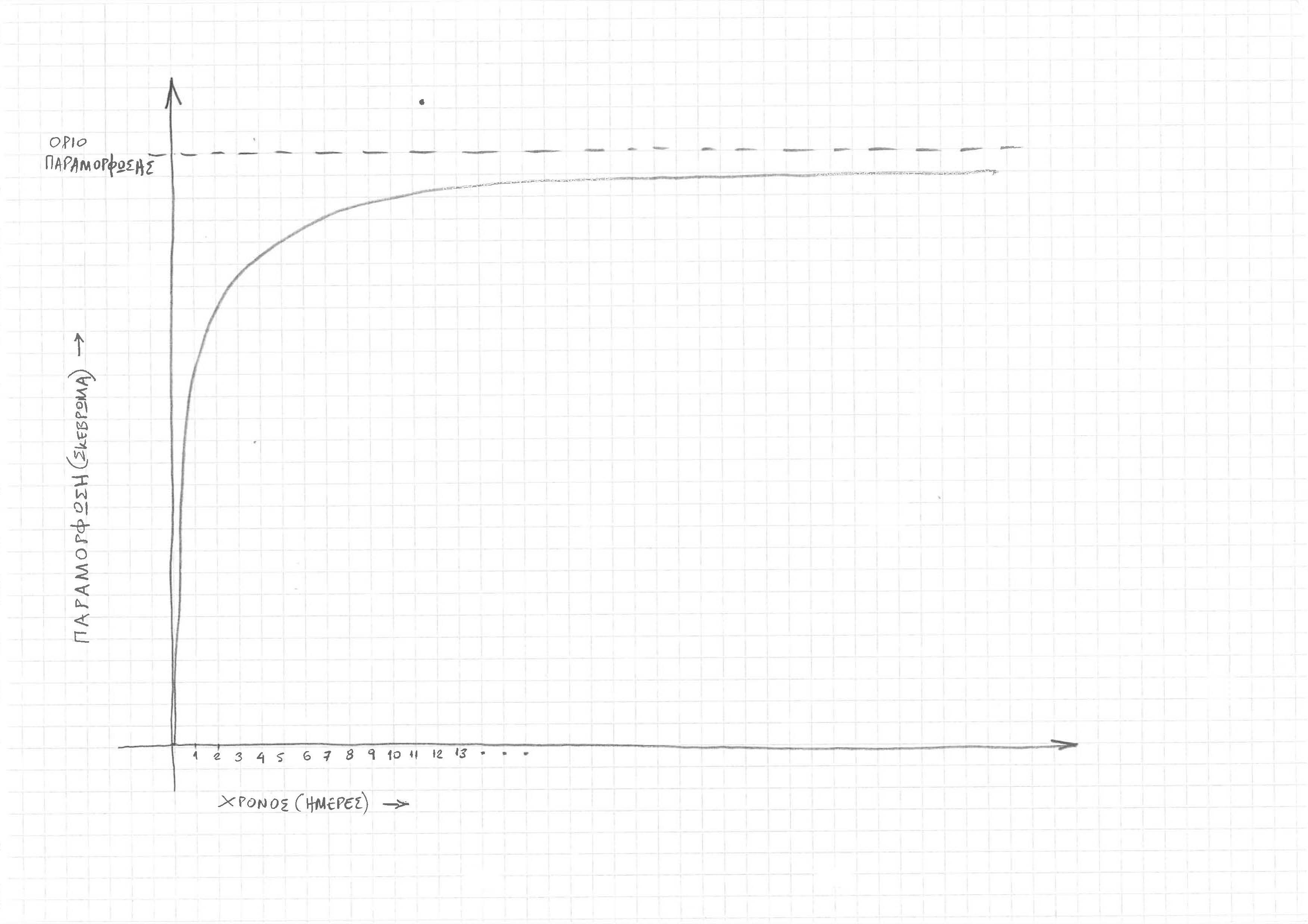

Θα επαναλάβω κι ας γίνομαι κουραστικός ότι η κάμψη του μάνικου αμέσως μετά το φόρτωμα χορδών εξελίσσεται σε γενικές γραμμές ως εξής:
•   Μεγάλο μέρος της κάμψης (θα ‘λεγα το μισό και περισσότερο)  συμβαίνει τις πρώτες ώρες.
•   Στο διήμερο περίπου, η κάμψη προχωράει κατά ένα μικρό μέρος που πάντως εξακολουθεί να είναι διακριτό.
•   Στο δεκαήμερο, οι ενδείξεις (από τον ήχο) δείχνουν ότι εξελίσσεται λιγουλάκι ακόμα αλλά αυτή τη φορά δε διακρίνεται εύκολα.
•   Εκτιμώ ότι σε βάθος χρόνου (κρίνοντας από προηγούμενα όργανα) έπεται ακόμη λίγη κάμψη που μαντεύω ότι συνιστά αυτό που λέμε “ανοίγει” ή «στρώνει” το όργανο. Δηλαδή μ’ αυτή την τελευταία μικρότατη κάμψη (ή σκέβρωμα) που συμβαίνει σε βάθος μηνών, δημιουργείται κάποιου είδους ρελιέφ που αρχίζει να επιτρέπει πιο βαρύ δεξί χέρι.
Αν όλα πήγαν καλά στην κατασκευή, τα ξύλα ήταν όσο χρειαζότανε στεγνά και καλοκομμένα και το όργανο δεν εκτεθεί σε ακρότητες θερμοκρασίας και υγρασίας τότε (θέλω να πιστεύω ότι) η εξέλιξη του φαινομένου σταματάει κάπου εκεί και το όργανο πρακτικά σταθεροποιείται.
Για όσους σκέφτονται καμπύλες (όχι ΑΥΤΕΣ τις καμπύλες, τις άλλες με τους δυο άξονες!) παρατίθεται ένα γράφημα καθόλου επιστημονικό, κάπως αυθαίρετο, χωρίς μονάδες στον άξονα της κύρτωσης (του σκεβρώματος) αλλά όπως πιστεύω ενδεικτικό για την εξέλιξη του φαινομένου μέχρι  να πάρει η παραμόρφωση αυτή την οριακή τιμή της. Κάτι σαν ασύμπτωτη καμπύλη.

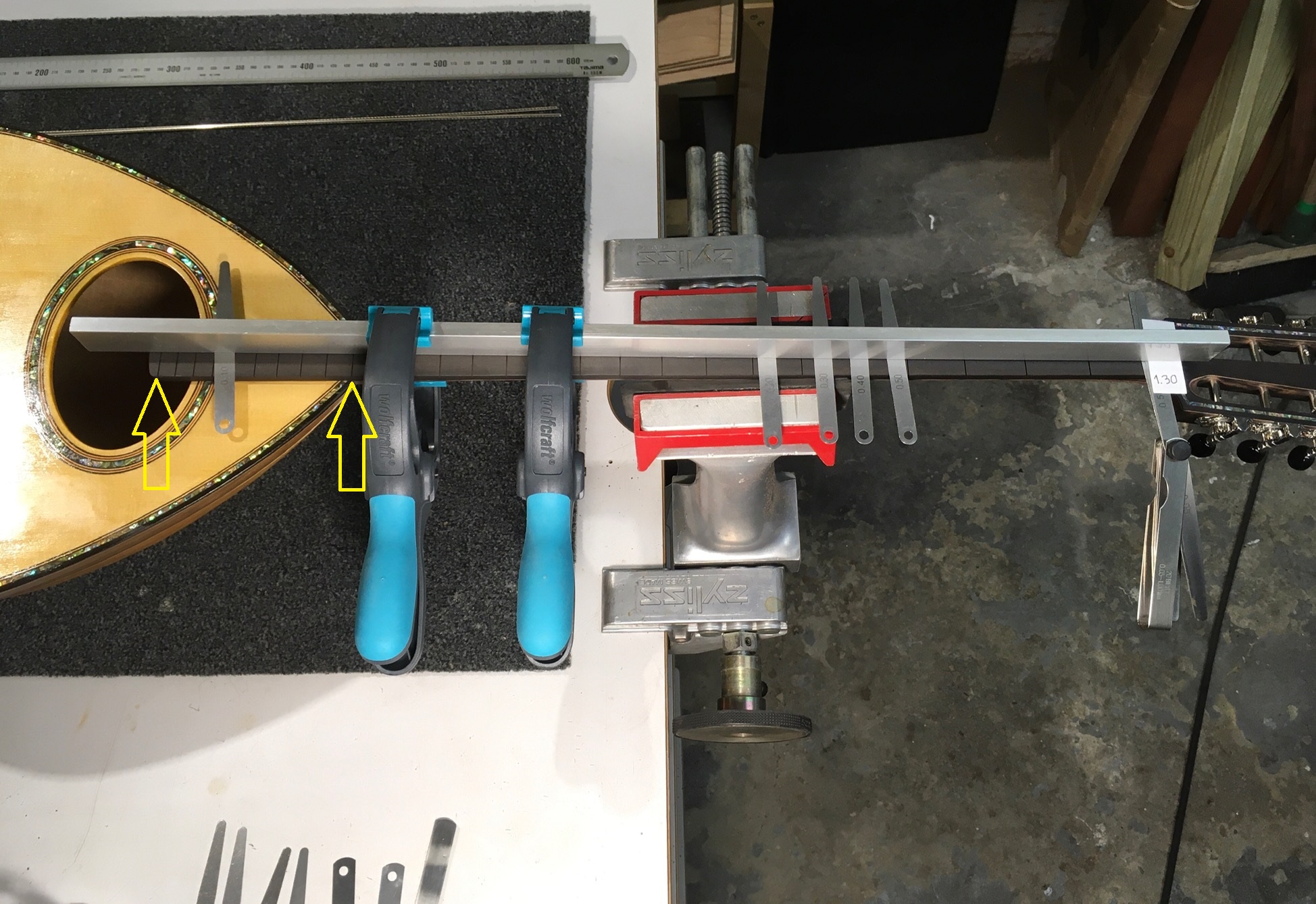

-Έτσι ακριβώς Στέλιο. Το τρίψιμο/φάγωμα (υπό τάση) που συνέβη στην περιοχή πάνω από τον τάκο διαπίστωσα ότι έχει αυτή τη μορφή.

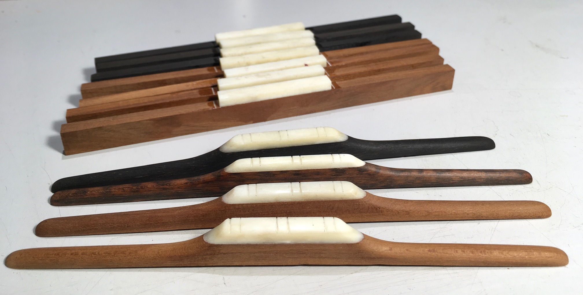

Ενώ αρχικά πήγαινα απλώς για ένα καβαλάρη τελικά προκύπτει ...ιππικό!
(έπεται συνέχεια αλλά το ιππικό θέλει το χρόνο του για να συνταχθεί και να επιχειρήσει...)
