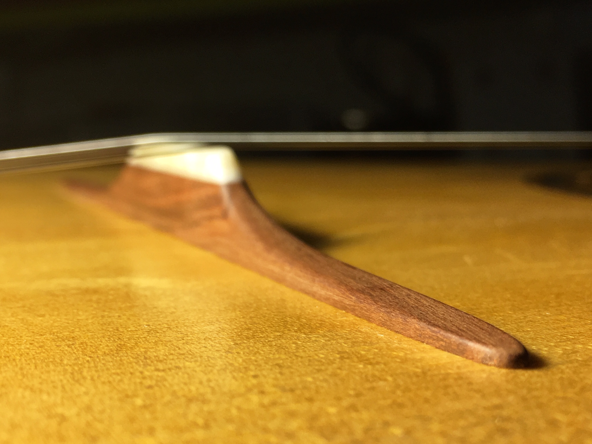

Επιστρέφοντας στο θέμα μετά από μακρά σιγή της παρουσίασης, με κλεισούρα λόγω ιού, τηλε-εργασία και πολύ εργαστήριο, θα δούμε παρακάτω πού κάθισε η μπίλια με τους καβαλάρηδες αλλά και πώς συμπεριφέρθηκε η κύρτωση του μάνικου σε βάθος χρόνου δυόμιση μηνών από τότε δηλαδή που φορτώθηκαν χορδές.

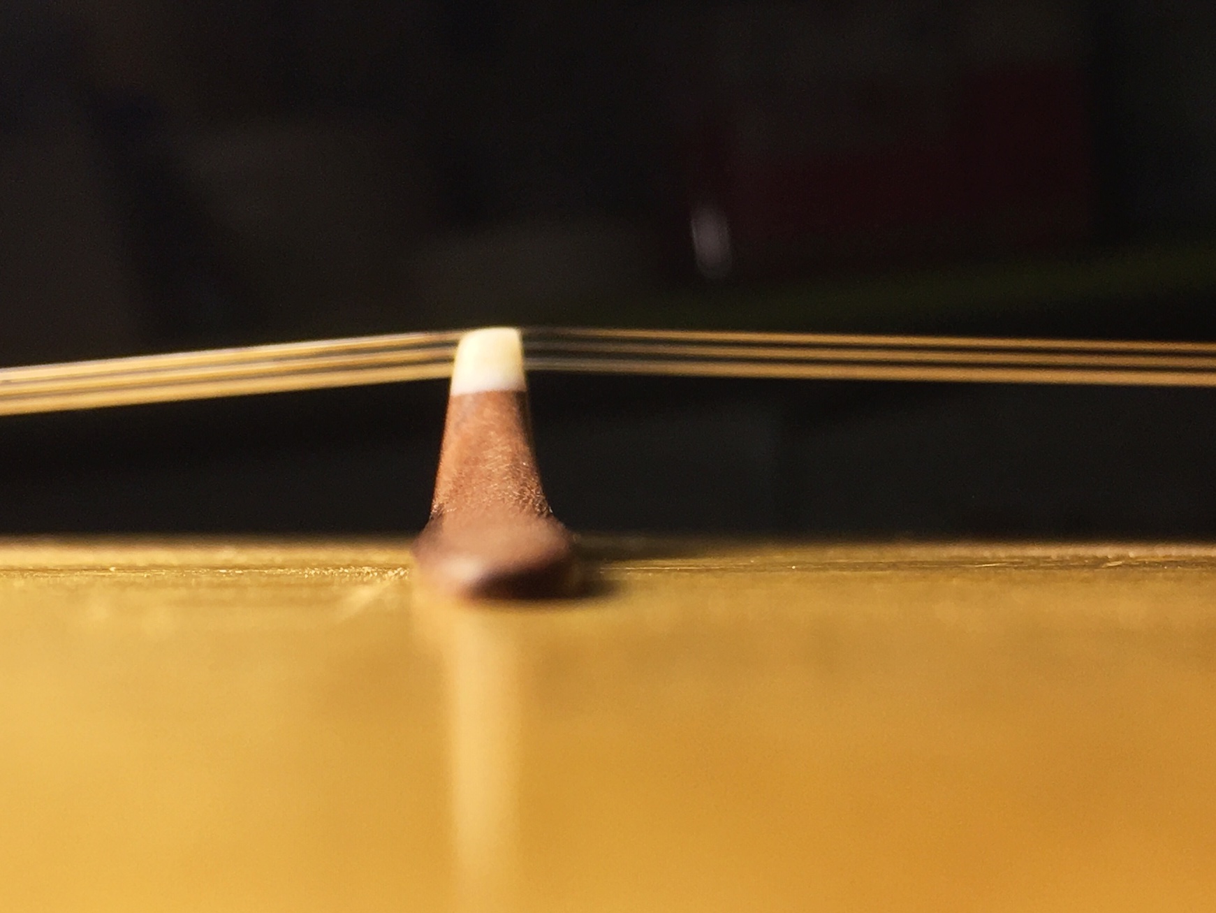

Μετά από τα εισερχόμενα του Στέλιου περί Λ -παχέος ή μη- η πλειοψηφία των καβαλάρηδων/πειραματόζωων υπέστη εκ νέου πιο έντονη «πυραμιδωτή» διαμόρφωση 15 μοιρών.
Το προφανές αποτέλεσμα ήταν ότι η επάνω επιφάνεια από το κοκαλάκι στένεψε από λίγο έως πολύ. Μετά από αναρίθμητες δοκιμές και βάλε-βγάλε καβαλάρηδες κατέληξα στο συμπέρασμα ότι όταν στενεύει το κοκαλάκι, ραφινάρεται μεν κάπως ο ήχος, αλλά δεν πρέπει να στενέψει πάρα πολύ γιατί δεν ανταποκρίνεται καλά στο εμφατικό παίξιμο. Για τα δικά μου μέτρα και για το συγκεκριμένο όργανο εκτιμώ ότι το κοκαλάκι στη στέψη του δεν πρέπει να είναι στενότερο από 3 χιλιοστά.
Αλλά όλον αυτό τον καιρό δούλευε συγχρόνως και η κύρτωση του μάνικου βαίνοντας μειούμενη βεβαίως (-βεβαίως) και πιστεύω και ελπίζω ότι πρακτικά το μάνικο έχει πιά σταματήσει να κυρτώνεται.
Η κύρτωση που συνέβη τελικά είναι μικρή, 2 δέκατα και κάτι. Το μάνικο απέκτησε όπως πιθανολογούνταν ένα μικρό ρελιέφ που όμως ήταν αρκετό για να εξαφανίσει σχεδόν εντελώς τον «τασταριστό» χαρακτήρα του ήχου -που τον είχα συμπαθήσει- αλλά επηρέασε και το action στο 12ο τάστο το οποίο ανέβηκε επίσης, πράγμα που με τη σειρά του οδήγησε σε επιλογή σχετικά χαμηλών καβαλάρηδων, δηλαδή στα 11,5 – 11,8 χιλιοστά.

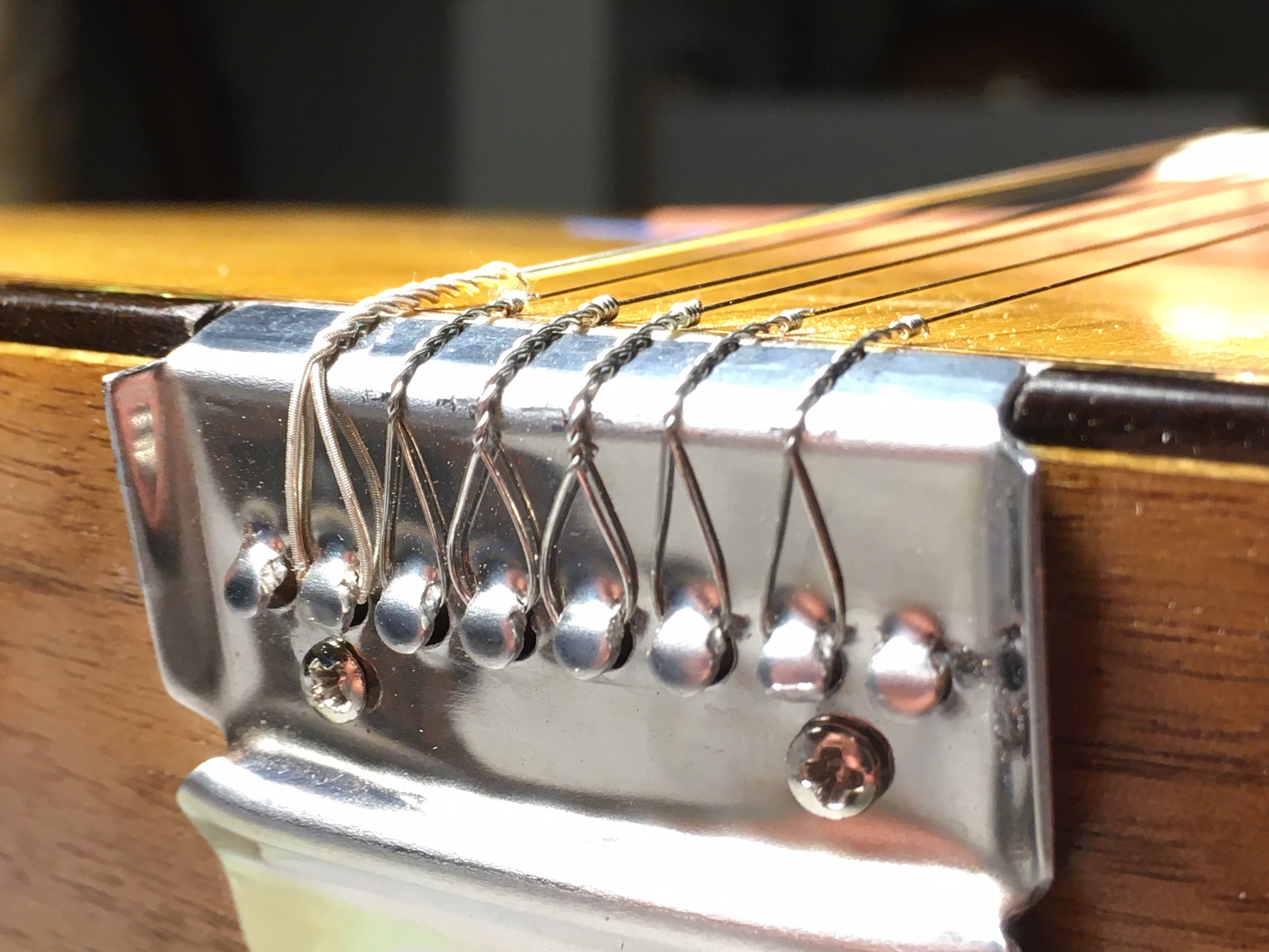

Συνεχίζοντας στο μεταξύ να εναλλάσσω καβαλάρηδες, παλιούς και νέους, αναρωτιόμουνα γιατί είχε «αδειάσει» κάπως ο ήχος καθώς μού διέφευγε άλλη μια ύπουλα κρυμμένη επίπτωση της κύρτωσης: Μειώθηκε η γωνία προσβολής (break-angle)! Όταν το συνειδητοποίησα και τη μέτρησα, τη βρήκα να είναι αρκετά κάτω από 6 μοίρες.
Έγινε λοιπόν επέμβαση στη θέση του χορδοκράτη που βυθίστηκε κατά 1,5 χιλιοστό, επαναφέροντας τη break-angle γύρω στις 6,5 μοίρες, πράγμα που γέμισε ξανά τον ήχο.
Απ: Το Μπουζούκι του κιθαρίστα νούμερο 6
« Απάντηση #295 στις: Απριλίου 27, 2020, 07:01:48 μμ »

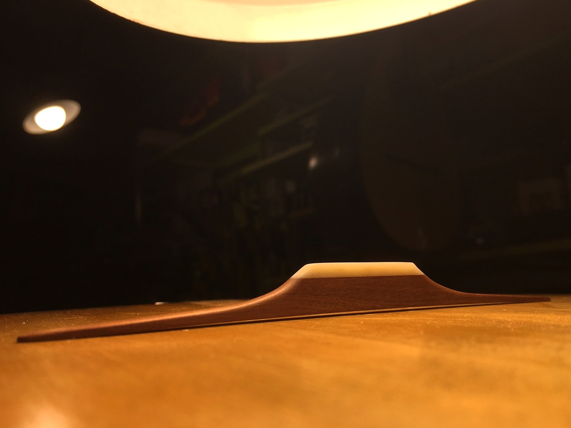

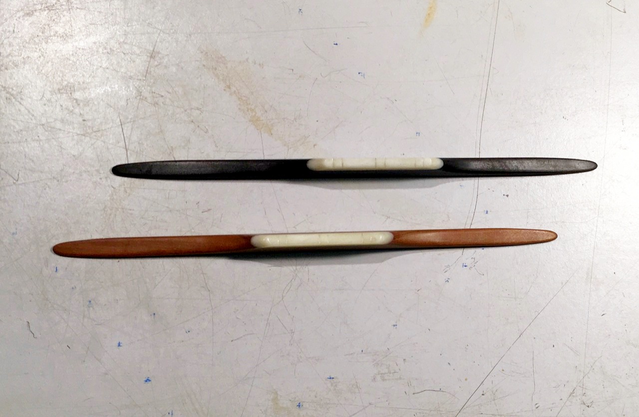

Αλλά η προσπάθεια να διαλέξω τον καλύτερο καβαλάρη συνέχιζε να είναι άγονη. Κανένας τους δεν ξεχώριζε στ’ αυτιά μου σαν αξιότερος έναντι των υπολοίπων να βραβευθεί με τη μονιμότητα του «επίσημου» καβαλάρη του οργάνου.
Αναπόφευκτη ήταν μια τελευταία ζαριά. Δηλαδή μια προσπάθεια να εφαρμόσω τη συμβουλή του Γιώργου (georgalasg) «Μια παρατηρηση που κανω απο καβαλάρηδες κάποιων πολύ καλων κατασκευαστων ειναι οτι στα ακρα τους εχουν φάρδος στο κατω μερος. Εκει που ακουμπανε στο καπακι…  …Εχουν ελαφρυνει αρκετα καθως εχουν κατεβασει υψος αλλα παραμενει το παχος χαμηλα.»
Έφτιαξα λοιπόν, έτσι για την πληρότητα της καβαλαρο-περιπέτειας, δυο νέους καβαλάρηδες με πλατιά και ρηχά σκέλη, πλατυπόδαρους δηλαδή, που καταλήγουν στο άκρο του σκέλους να έχουν ισχνό ύψος κάπου 1,4 χιλιοστά. Έναν από παλιά τριανταφυλλιά και έναν από έβενο, ακολουθώντας πλέον το πυραμιδωτό προφίλ τύπου Λ με γωνία 15 μοιρών.
« Απάντηση #296 στις: Απριλίου 27, 2020, 07:03:17 μμ »
Μπίνγκο!  Ο ήχος απέκτησε ηχηρό πλεονέκτημα σε σύγκριση με τους προηγούμενους καβαλάρηδες καθώς επίσης ένοιωσα ότι βελτιώθηκε κάπως και η απόκριση (attack). Στενεύοντας λίγο τις απολήξεις των σκελών τους, οι νέοι καβαλάρηδες αναδείχθηκαν πανηγυρικά νικητές, παράγοντας πλήρη και κομψό -όπως ακούστηκε στ’ αυτιά μου- ήχο.
« Απάντηση #297 στις: Απριλίου 27, 2020, 07:04:29 μμ »
Ο καβαλάρης παντός καιρού που θα φορεθεί τελικά στο όργανο είναι από παλιά τριανταφυλλιά, με ύψος 11,8 χιλιοστά και action στο 12ο τάστο 1,6 χιλιοστά. Ο εβένινος έχει ύψος 11,5 χιλιοστά και action στο 12ο τάστο 1,45 χιλιοστά· προορίζεται για session virtuoso  ;D
Αυτό δηλαδή σημαίνει ότι τόση δουλειά πήγε χαμένη; -καμιά δεκαπενταριά καβαλάρηδες, όλοι θυσία; Φίλοι μου σκέφτομαι ότι αν χρειαζότανε να κατασκευαστούν καμιά δεκαπενταριά όργανα με μέτριο ήχο μέχρι να προκύψει ο βελτιωμένος καβαλάρης με τον καλύτερο ήχο, τότε το κέρδος σε οικονομία χρόνου, υλικών και ψυχικής φθοράς είναι ήδη αξιοσημείωτο!
