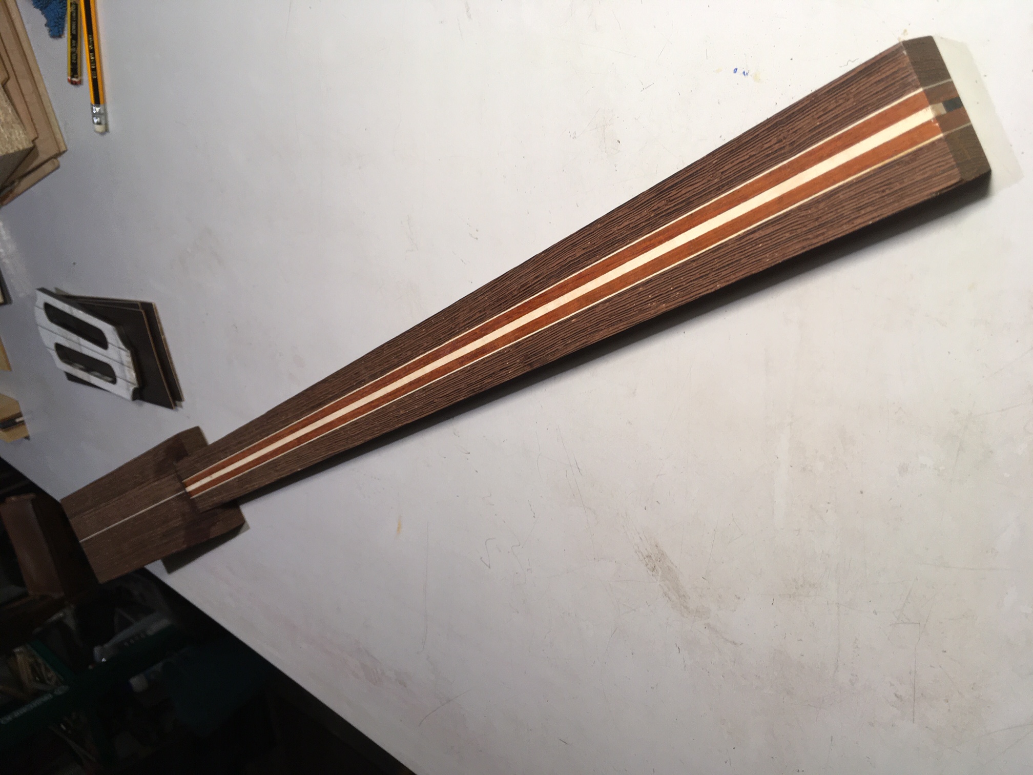

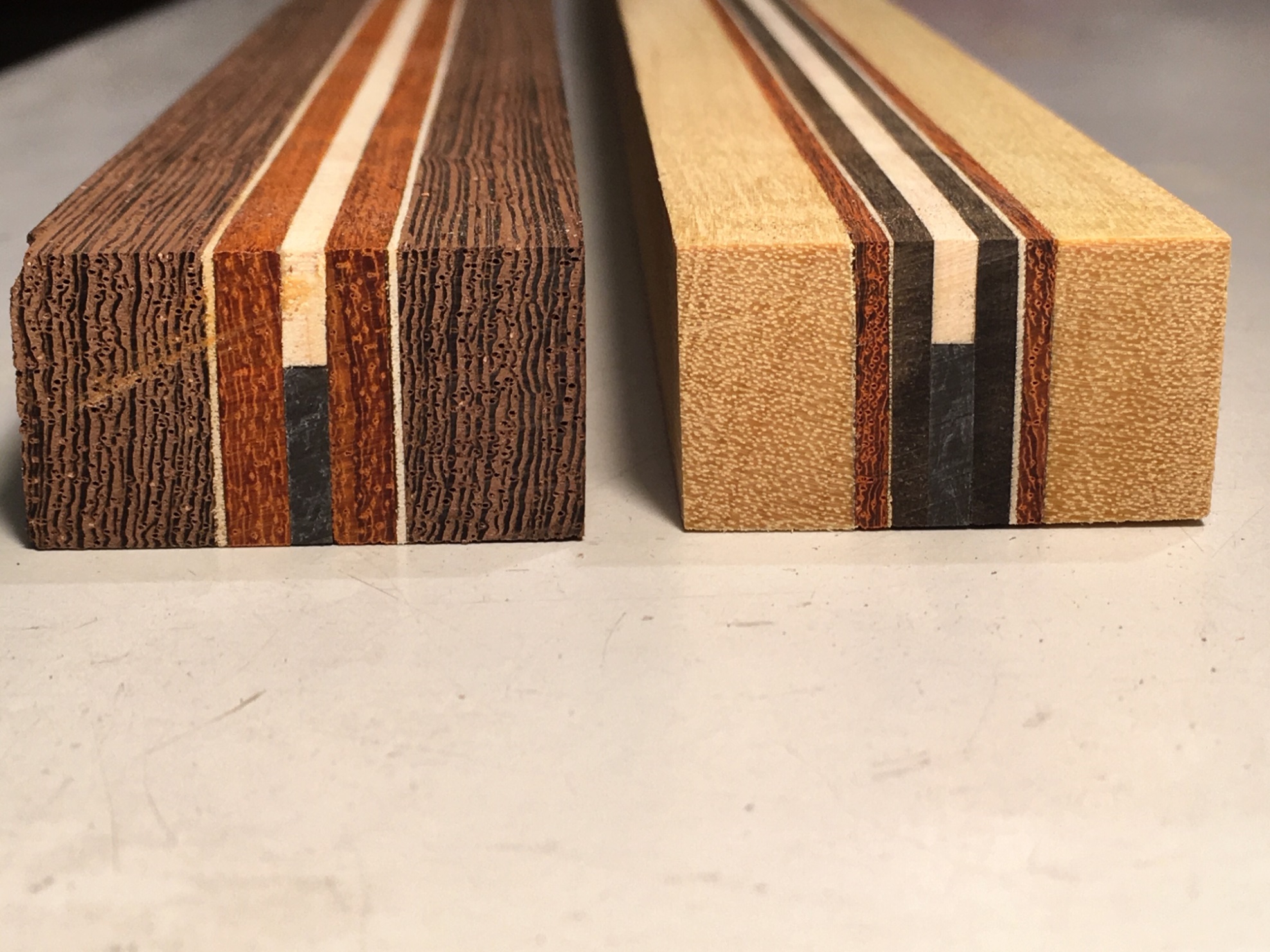

Πρόσφατα λοιπόν το εργαστήριο απέκτησε, μεταξύ άλλων, μια ικανή ποσότητα βένγκε πολύ καλά ακτινικά κομμένο (quartersawn) με ηλικία κοπής περί τα 25 χρόνια όπως μου είπε ο συμπαθέστατος Βέλγος ημι-επαγγελματίας πωλητής που μου το πούλησε. Η αλήθεια είναι ότι ποτέ δεν είχα καταφέρει να συμπαθήσω ιδιαίτερα αυτό το ξύλο, κυρίως λόγω της δύστροπης κατεργασίας του και της απεχθούς συνήθειάς του να σου φυτεύει αγκίδες. Όπως διαβάζω μάλιστα στο Acoustic Guitar Forum, ένας γνωστός οργανοποιός αρνείται να το δουλέψει επειδή “και μόνο που το βλέπεις από μακριά είναι αρκετό για να σου μπήξει αγκίδες!”  {celebrate015} [ Invalid Attachment ]
Μαθαίνω ωστόσο, ότι ο διακεκριμένος Ervin Somogyi το επαινεί συγκρίνοντας τις ηχητικές του ιδιότητες το με το βραζιλιάνικο παλίσσανδρο https://esomogyi.com/using-wenge-as-a-guitar-wood/, ο γνωστός Dana Bourgeois το ίδιο https://bourgeoisguitars.net/tonewoods-htm/, ο δε ταπεινός πρωταθλητής Stefan Sobell κατασκευάζει τα μανίκια για τις φημισμένες κιθάρες του σχεδόν αποκλειστικά από βένγκε τα τελευταία χρόνια http://www.sobellguitars.com/wood/ κάνοντας κι αυτός τη σύγκριση με το βραζιλιάνικο παλίσσανδρο και επαινώντας την αντοχή του για χρήση στο μάνικο. Και όλοι τους βέβαια συμφωνούν ότι η κατεργασία του είναι δύσκολη και ντελικάτη, ότι είναι "εύθραυστο" (brittle) σαν το γυαλί (χαρακτηριστικό που συμβάλλει απ' ότι φαίνεται στις ελκυστικές ηχητικές του ιδιότητες) και ότι το φινίρισμά του είναι επίσης μπελάς εξ' αιτίας των μεγάλων πόρων του.
Το μπουζούκι του κιθαρίστα δε θα μπορούσε ν' αγνοήσει αυτή την πρόκληση, έτσι λοιπόν το μάνικο του 6ου θα είναι από βέγκε (Θεού θέλοντος - καιρού επιτρέποντος…)
Βρήκα στο διαδίκτυο https://www.wood-database.com/wenge/ ότι το ειδικό βάρος του βέγκε κυμαίνεται στα 870 kg/m3 αλλά αυτό που προμηθεύτηκα υπολόγισα ότι έχει ειδ. βάρος 680 kg/m3, δηλαδή σημαντικά ελαφρύτερο από το προβλεπόμενο. Ίσως λόγω της παλαιότητας; –δεν ξέρω, αλλά βολεύει πολύ καλύτερα.

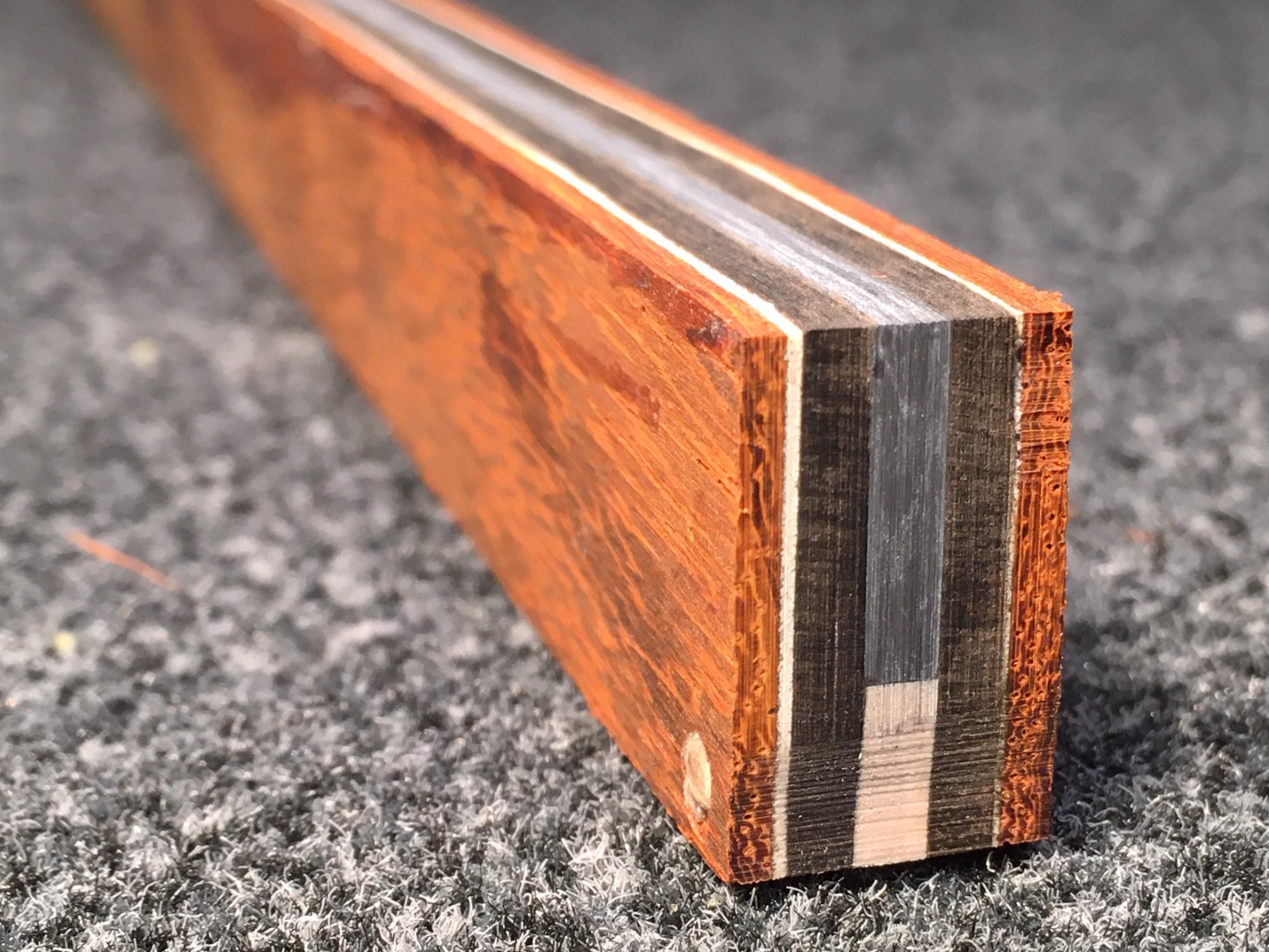

Μαζί με την παρτίδα του βέγκε πήρα και ένα καδρόνι Βραζιλιάνικο pau amarello (δεν το 'ξερα καθόλου αυτό το ξύλο) που είναι γνωστό και σαν yellow-heart. Το χρώμα του είναι φωτεινότατο κίτρινο, κουδουνίζει κι αυτό εντυπωσιακά και είναι αρκετά βαρύ, το μέτρησα στα 850 kg/m3.

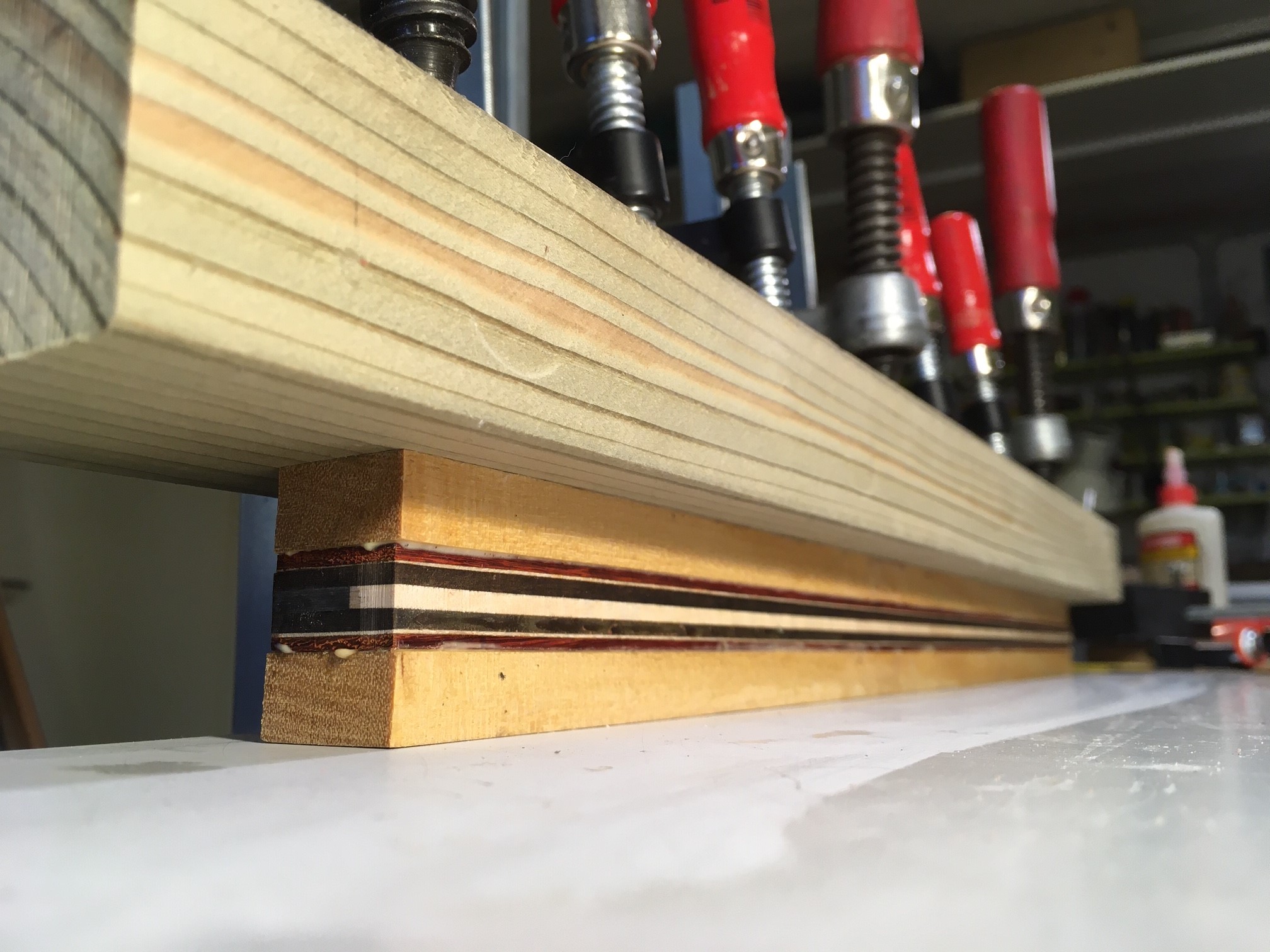

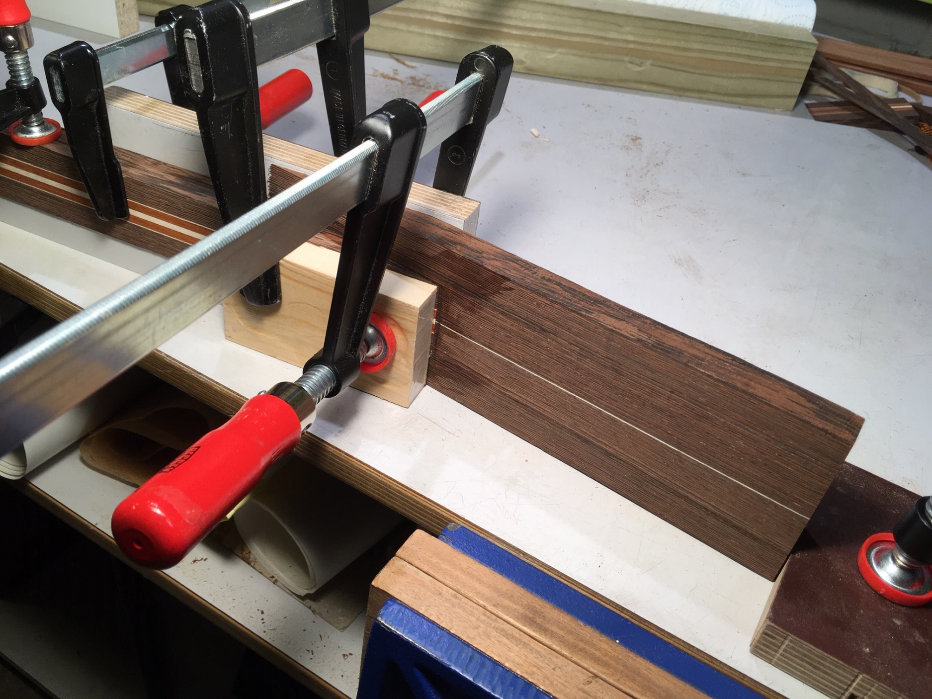

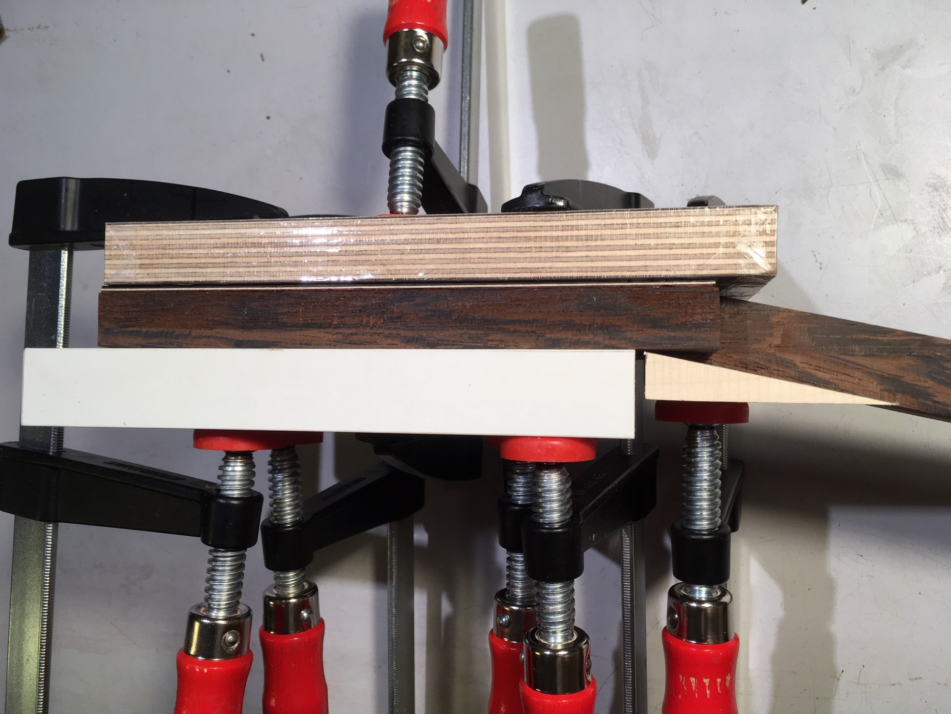

Ξεκίνησα λοιπόν την κατασκευή για δύο μανίκια, ένα από βέγκε κι ένα από pau-amarello, ενσωματώνοντας στην κατασκευή τη βέργα από ανθρακονήματα κολλώντας τη στο κεντρικό σύμπλεγμα απ' την αρχή με συμβατική ξυλόκολλα κι όχι σκάβοντας εκ των υστέρων και κολλώντας τη στη συνέχεια με εποξεική κόλλα.

Προκρίθηκε να συνεχίσει η εκδοχή βέγκε για το μάνικο

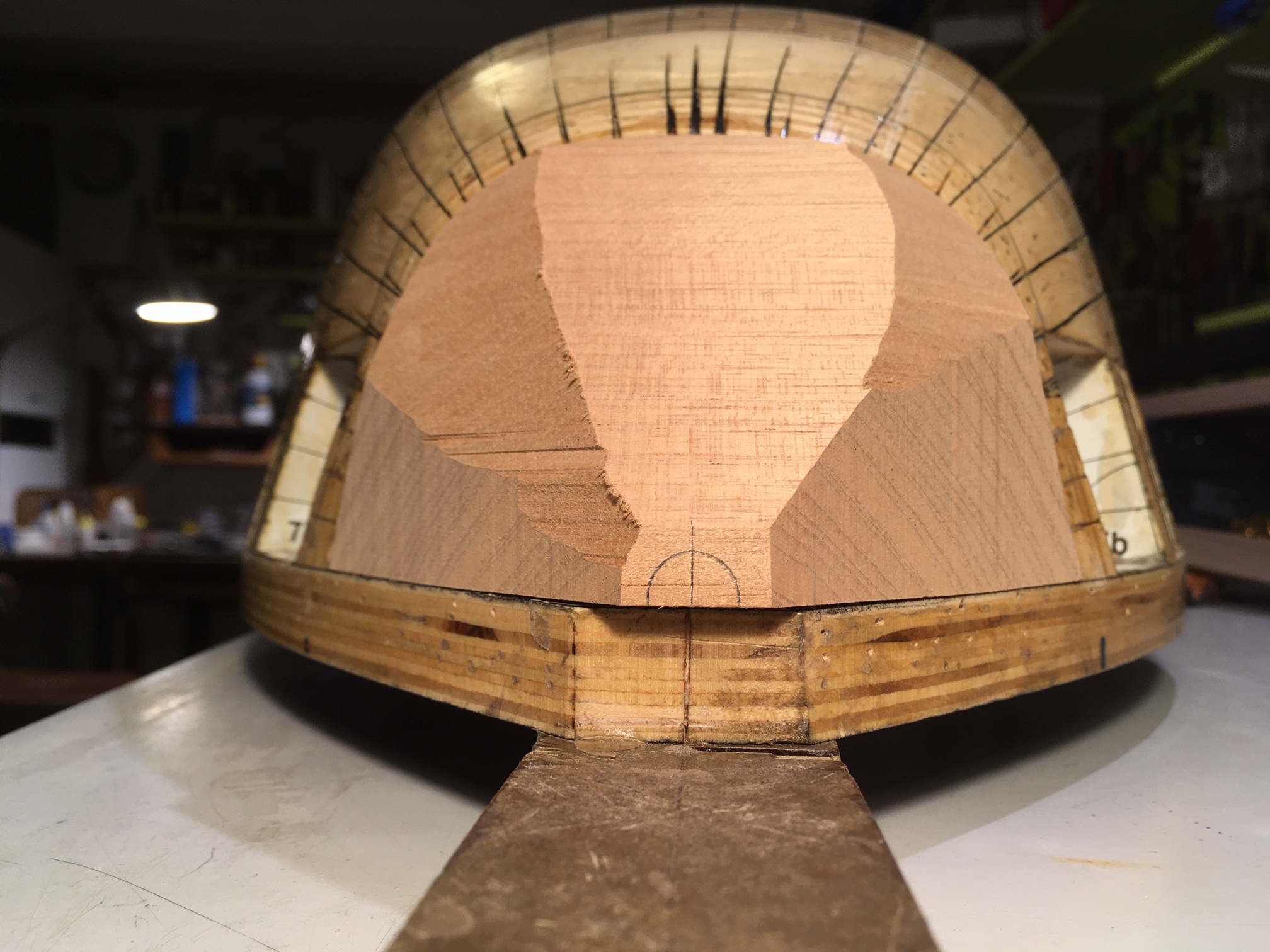

« Απάντηση #5 στις: Νοεμβρίου 20, 2019, 05:31:33 μμ »

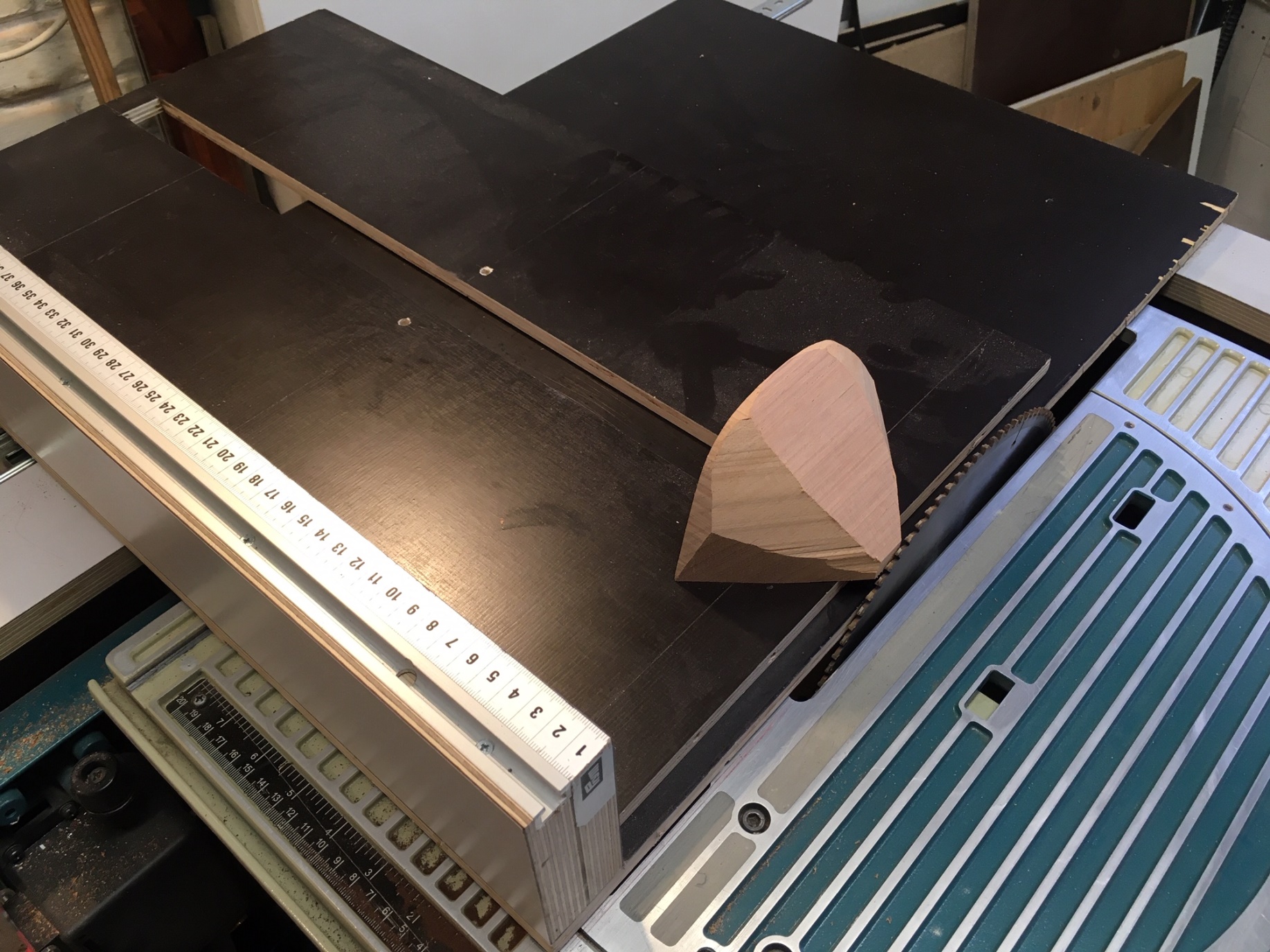

Η προηγούμενη ιδρωτοπαραγωγός εμπειρία  :D της κατεργασίας του τάκου με τη ράσπα, με οδήγησε ν' αφαιρέσω όσο γίνεται οργανωμένα το περισσότερο άχρηστο μέρος του στην κορδέλα. Ίσως φαίνεται λίγο υπερβολικό και εξεζητημένο όπως παρουσιάζεται αλλά πιστεύω άξιζε τον κόπο. Η επένδυση εργασίας και επιμέλειας στον τάκο δε μου φαίνεται καθόλου σπατάλη καθώς αυτός αποτελεί κατά κάποιο τρόπο τη θεμελίωση του οργάνου.
Απ: Το Μπουζούκι του κιθαρίστα νούμερο 6
« Απάντηση #6 στις: Νοεμβρίου 20, 2019, 05:33:05 μμ »

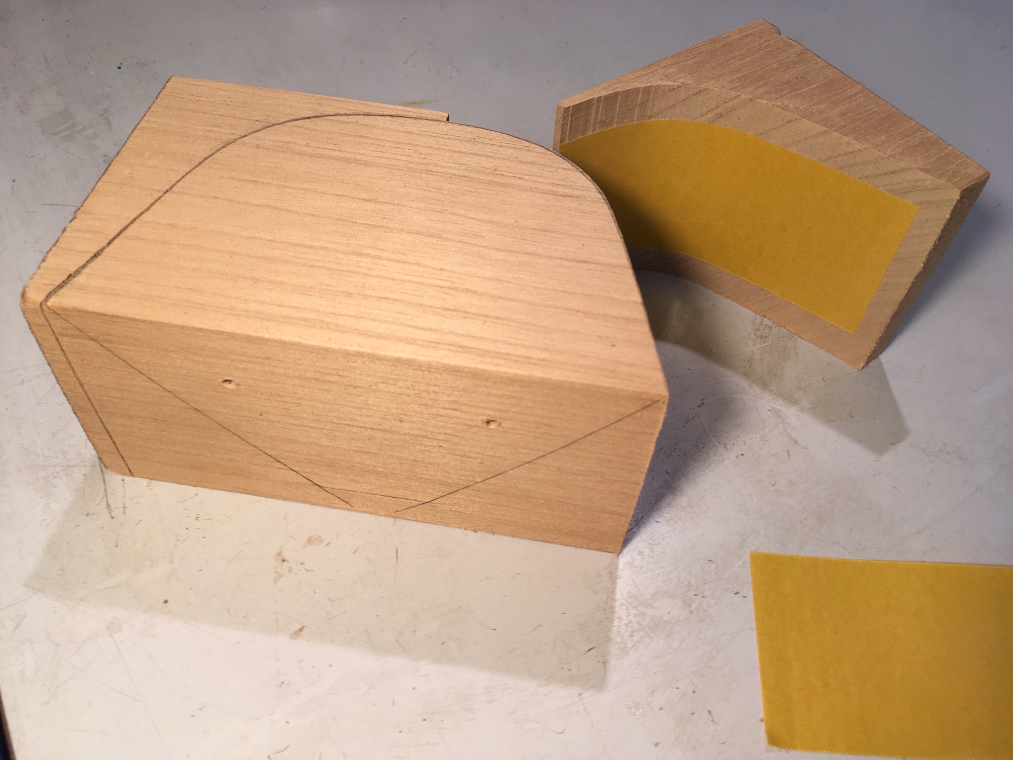

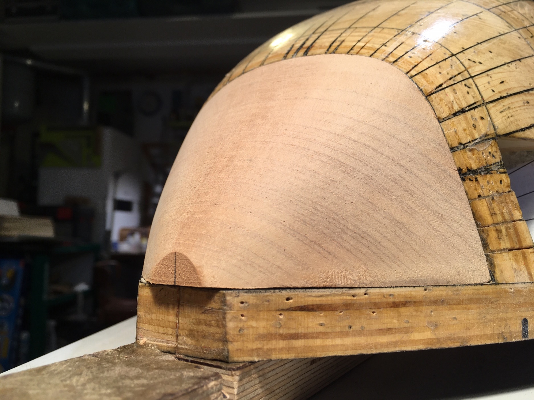

Το μικρό ημικύκλιο που σημαδεύεται στην άκρη του είναι αρκετά μικρότερο από το προβλεπόμενο. Η διάμετρός του τυχαίνει να είναι τώρα κάπου στα 16 χιλιοστά όπως το μέτρησα. Όταν κολληθούνε οι ντούγιες και τα φιλέτα θα μεγαλώσει κατά (2Χ2,5=) 5 χιλιοστα και κατόπιν θα κοπεί προσεκτικά ξακρίζοντας μαζί και τα περισσέματα από ντούγιες και φιλέτα, έτσι ώστε η τελική διάμετρος του ημικύκλιου να μεγαλώσει και να φτάσει όσο είναι το φάρδος της ταστιέρας στο ύψος του 18ου τάστου (στην ένωση), δηλαδή στα 33 χιλιοστα με βάση την ταστιέρα που χρησιμοποιώ.

« Απάντηση #10 στις: Νοεμβρίου 20, 2019, 09:31:19 μμ »
Συγνώμη βέβαια κι αν κατάλαβα καλά , αλλά  16 + 5 = 21 mm  μέχρι τα 33 mm που θέλουμε τι θα κάνουμε ?
« Απάντηση #11 στις: Νοεμβρίου 20, 2019, 09:48:48 μμ »
Νομίζω ότι αφήνει τα "περιθώρια" για να μπορεί να ταιριάξει το σκάφος με το μανικο  χωρίς "γραβάτα" ......
« Απάντηση #12 στις: Νοεμβρίου 20, 2019, 09:51:58 μμ »
Κοβει τον τακο μαζι με τις δουγες και το φερνει ακριβως στο πλατος που θελει. Αληθεια τι υψος εχει τωρα που ειναι στενο και ποσο οταν θα κοπει;
Οταν θα κοπει θα πρεπει να εχει το παχος του μανικου λογικα. 25 με 26;

« Απάντηση #14 στις: Νοεμβρίου 21, 2019, 01:31:02 πμ »
Δημήτρη, Ιωσήφ, Στέλιο, Γιώργο, Γιώργο Χ., και Παναγιώτη... Σας ευχαριστώ για τα καλά σας λόγια και τα σχόλια!
Ιωσήφ θα κόψουμε. Και όσο κόβουμε τόσο θα μεγαλώνει η διατομή γιατί είναι κωνική (για την ακρίβεια ημι-κωνική, το λέω καλα?)
Το βαρος του μανικου ειναι ενταξει; Δεν ειναι βαρυ σε σχεση με τα προηγουμενα μπουζουκια;
Είναι ελάχιστα βαρύτερο. Το σφεντάμι που μπήκε στα προηγούμενα όργανα έχει 0,64gr/cm3, και το βέγκε που δουλεύω τώρα έχει 0,68gr/cm3. Ισως όμως λεπτύνω λίγο περισσότερο το μάνικο οπότε ελπίζω να πατσίσει.
Γιώργο, τώρα που είναι μικρό έχει ύψος 9-10 χιλιοστά. Όταν μπουνε οι ντούγιες και κοπεί, φροντίζω να έχει κάπου 18 χιλιοστά ύψος. Μετά, αφού κολληθεί και το μάνικο, θα το κατεβάσω λίγο-λίγο τρώγωντας από το πάχος που έχουν οι ντούγιες για να το συμπεθεριάσω με το μάνικο. Απομένει στο τέλος ένα πάχος μάνικου 16,5-17 χιλιοστά. Μαζί με την ταστιέρα 7 χιλιοστών, το μάνικο καταλήγει να έχει 23,5 έως 24 και κάτι χιλιοστά ύψος στην ένωση. Αυτή είναι η μανιέρα μου για την ώρα αλλά δεν ξέρω αν θα κανω το ίδιο και αύριο ...
