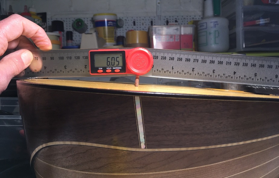

Στο μεταξύ παρέλαβα το ψηφιακό μοιρογνωμόνιο που είχα παραγγείλει και θα επιχειρήσω να πω λίγα πράγματα παρ’ όλο που το φόρουμ διαθέτει τους καθ’ ύλην αρμόδιους -ξέρουν αυτοί κι ας ετοιμάζονται να μας φωτίσουν λίγο περισσότερο...😊

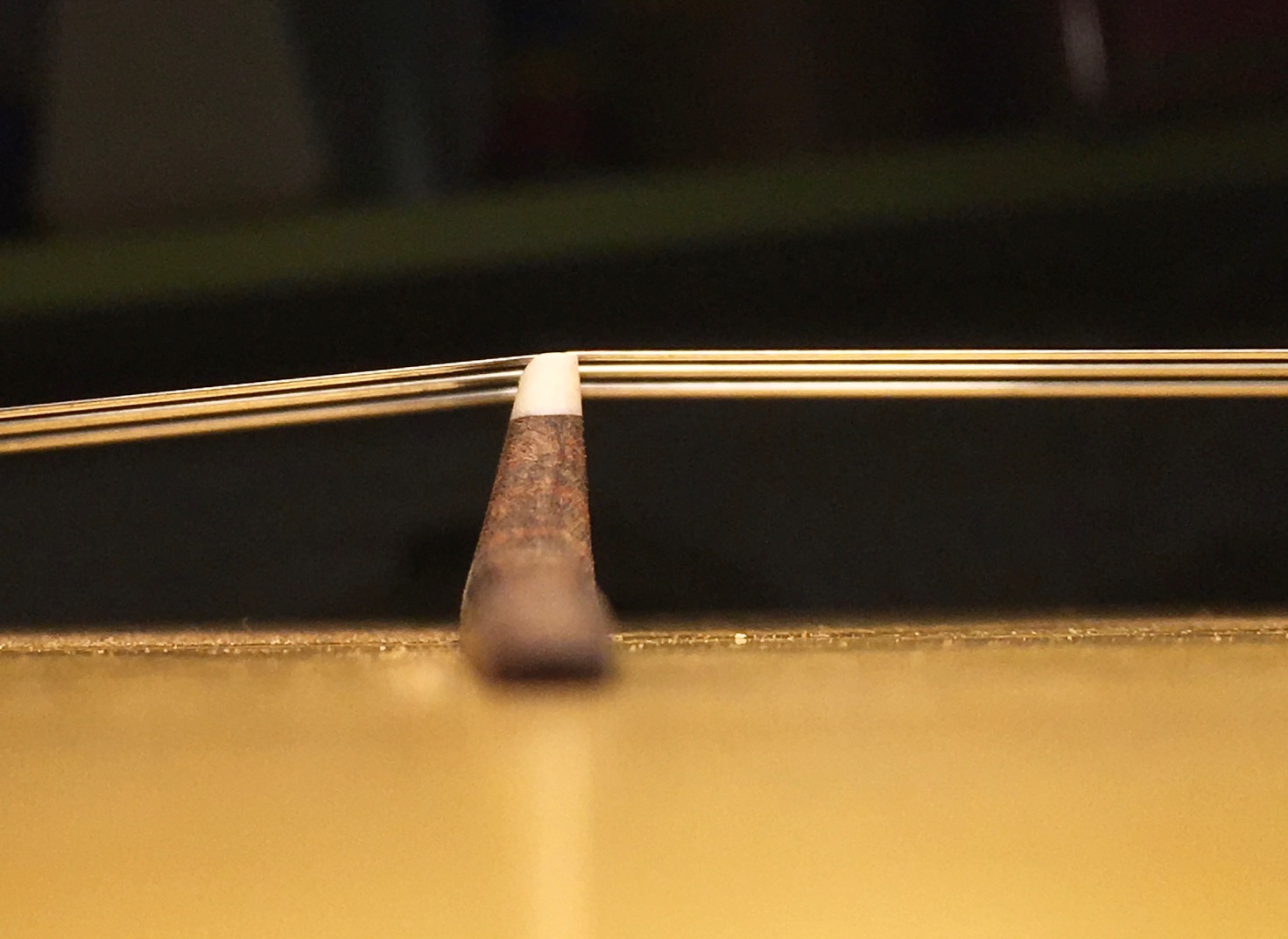

Break-angle (γωνία προσβολής)
Η break-angle αποτελεί όπως φαίνεται θεμελιώδες μέγεθος για τα όργανα που δεν έχουν κολλημένο καβαλάρη (μπουζούκια, μαντολίνα, κιθάρες archtop, έγχορδα -όπως το βιολί και το τσέλο κλπ.)
Επηρεάζει άμεσα τη δύναμη με την οποία ο καβαλάρης πατάει το καπάκι, δηλαδή την ένταση αλλά και τη χροιά του ήχου. Όπως κάποιοι αναφέρουν, επηρεάζει επίσης και τη φαινόμενη δυσκολία στο παίξιμο (παρ’ όλο που αυτό το τελευταίο δεν θεμελιώνεται θεωρητικά καθότι η τάση της χορδής -άρα και η δυσκολία στο παίξιμο- για ένα δεδομένο κούρδισμα παραμένει σταθερή ανεξάρτητα από γωνίες).
Μετρήθηκαν οι break-angles για τα δύο ακραία σενάρια του συγκεκριμένου οργάνου, δηλαδή για τον ψηλότερο επιθυμητό καθώς και για τον χαμηλότερο δυνατό καβαλάρη (σούπερ κουνούπι) όπως επιλέχτηκαν από τον πίνακα εδώ http://www.luthier.gr/index.php?topic=3866.msg72483#msg72483
Ψηλός καβαλάρης: 12,30mm – action 1.45mm
Break-angle = 6,45 μοίρες
Πολύ χαμηλός καβαλάρης: 11,30mm – action 0.95mm
Break-angle = 6,05 μοίρες
« Τελευταία τροποποίηση: Μαρτίου 15, 2020, 09:56:49 μμ από Stergios_craftopia »

Πληροφοριακά, πάνω στο ίδιο θέμα, το 5ο μου μπουζούκι όπως ίσως θυμάστε, αρχικά είχε υπερβολικά ψηλό καβαλάρη http://www.luthier.gr/index.php?topic=3843.msg69273#msg69273 (δηλαδή πολύ μεγάλη break-angle) και το όργανο είχε έναν ήχο μάλλον ελλιπή και ανεπιθύμητο. Ανεβάζοντας το επίπεδο του χορδοκράτη αργότερα, (δηλαδή μειώνοντας τη break-angle) ο ήχος βελτιώθηκε αισθητά http://www.luthier.gr/index.php?topic=3843.msg69320#msg69320 και είναι αυτός που  είδαμε και ακούσαμε στην έκθεση. Αξιοπρεπής -αλλά όχι κάτι περισσότερο.
Επειδή έχω ακόμη διαθέσιμο το όργανο, έκανα μια προσομοίωση μέτρησης και βρήκα ότι η αρχική πολύ μεγάλη (και ανεπιθύμητη) break-angle ήταν 7,4 μοίρες. Μετά τη διόρθωση κατέβηκε στις 6,5 μοίρες (που μόλις μέτρησα) και η αίσθησή μου είναι ότι μάλλον αγγίζει το άνω όριο και “δεν θα ήθελε” να είναι περισσότερη.
Μετά από όλη αυτή τη διαδρομή με τους καβαλάρηδες και το σεταπ του 6ου έχω μια ακατανίκητη επιθυμία να ξανα-“επισκεφθώ” το σεταπ του 5ου...  :D
