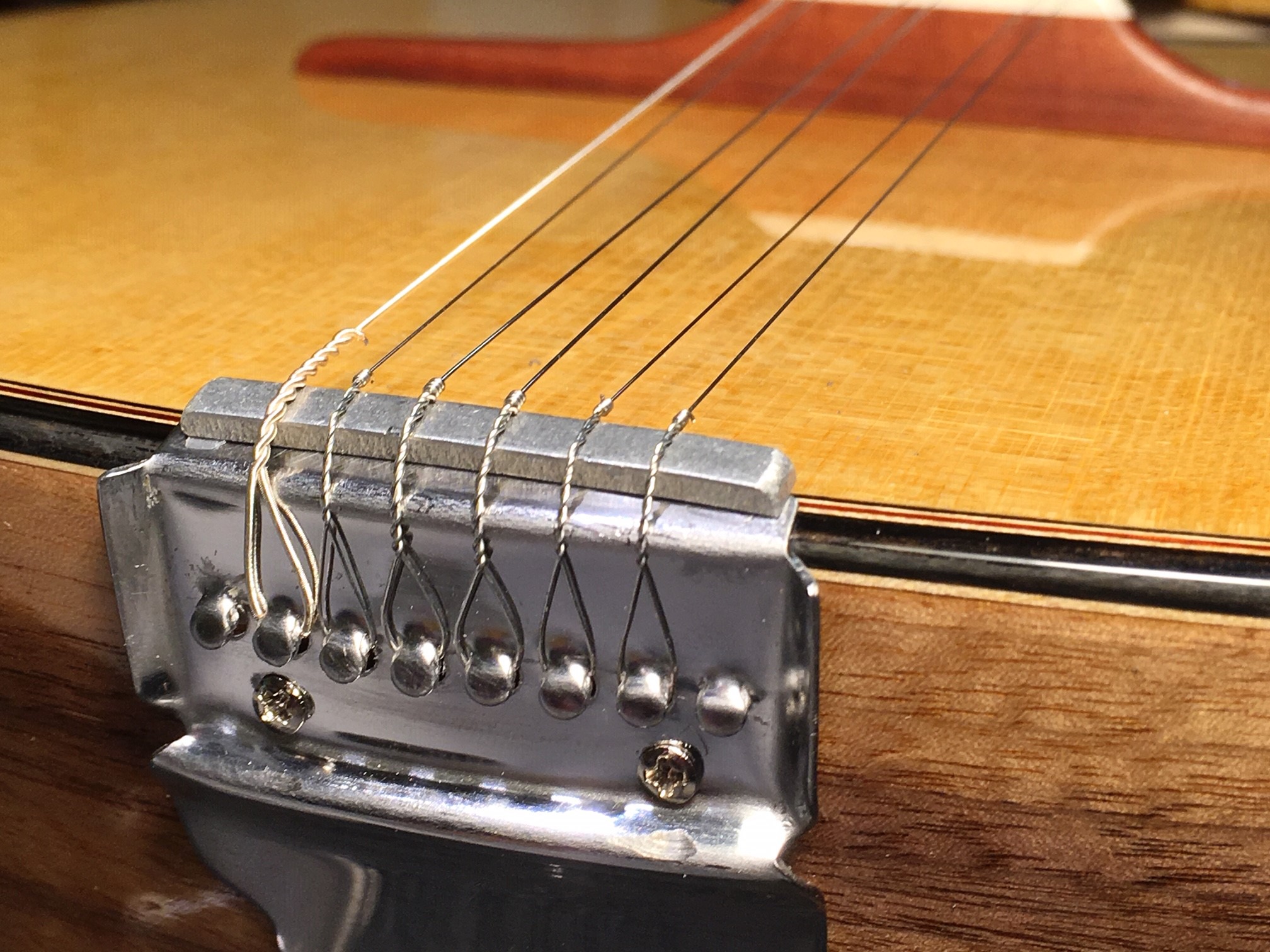

Θέλω να μοιραστώ μαζί σας μια επικαιροποίηση που θεωρώ σημαντική:
Σκεφτόμουν ότι παρ’ όλο που δε φαίνονται ανησυχητικά σημάδια από τη μεγάλη δύναμη που εξασκεί ο καβαλάρης στο καπάκι, ίσως πράγματι μακροπρόθεσμα να εμφανίζονταν κάποια …παρακμή. Οτιδήποτε λειτουργεί στα κόκκινα για καιρό στο τέλος αρρωσταίνει.
Αποφάσισα λοιπόν και πρόσθεσα ένα μεταλλάκι ύψους 2 χιλιοστών στη χορδιέρα.
Αυτό έχει σαν αποτέλεσμα τη μείωση της γωνίας προσβολής -όπως τη λέει ο Μάνος- με τη συνακόλουθη μείωση της συνιστώσας που ταλαιπωρεί το καπάκι και το ισοδύναμο πλέον ύψος του καβαλάρη μειώνεται αντίστοιχα κατά 2 χιλιοστά. Δηλαδή η δύναμη που τελικά εφαρμόζεται στο καπάκι είναι σα να προέρχεται από καβαλάρη ύψους όχι 15,5 αλλά 13,5 χιλιοστών!
Αλλά η ιστορία δε σταματάει εδώ. Πέρασα πάλι τις χορδές και διαπίστωσα ότι ο ήχος «στρογγύλεψε» σαν να απέκτησε κάποια μπάσα που ίσως και να του λείπανε!
Με μια εφαρμογή που μετράει ντεσιμπέλ στο κινητό διαπίστωσα ότι δεν μειώθηκε η ένταση της φωνής -αλλά ούτε και αυξήθηκε. Καταρρίπτεται λοιπόν και η δοξασία που πίστευα μέχρι τώρα ότι όσο μεγαλύτερη δύναμη στο καπάκι τόσο πιο πολλή φωνή.
Η ανακούφισή μου είναι μεγάλη και η βιβλιοθήκη της γνώσης αισθάνομαι να πλουτίζει με την απτή επιβεβαίωση ότι και στη δύναμη του καβαλάρη στο καπάκι ισχύει ότι: Οὐκ ἐν τῷ πολλῷ τὸ εὖ.

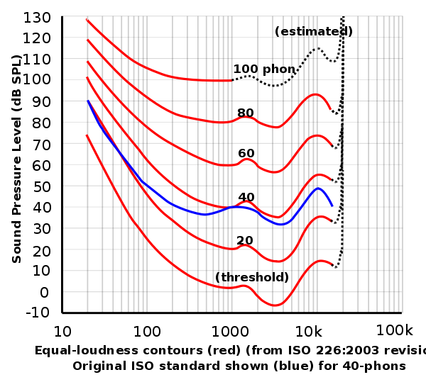

στεργιο εχω ενστασεις με την μετρηση του... κινητου.
ολες μα ολες οι μετρησεις ειναι λαθος, (σε φορουμ που ασχολείται ειδικα με τον ηχο, εχει καταρριφθεί, απ ολους τους γνωστες).
εστω και μια μικρη μετατοπιση εχει αποτελεσμα την αλλαγη της ηχηροτητας, ετσι οπως την αντιλαμβανεται το αυτι και ενα (ευαισθητο κ πανακριβο) ντεσιμπελομετρο.
αυτο που εχεις να κανεις ειναι να δεις τα σπεκς, οταν σου λεει το αλλο (μεσαιας τιμης 200 ευρο...) οτι εχει αποκλιση 1.5 ντεσιμπελ, αυτο μεταφραζεται στη (+ -)  μιση ενταση , απο την προηγουμενη που μετρησες! (καθε 3 ντιμπι ειναι διπλη ακουστοτητα) επισης μια αλλη δυσκολια ειναι η ακριβεια αποστασης, ενας ποντος να εφυγε απο τον καταγραφεα, πανε ολα περιπατο, εξου κ η δυσκολια σε ενα οργανο που παιζει καποιος να μετρηθει
(οταν νταλγαδιασει και κανει ενα δυνατο γραααανκ τις χορδες το πιο πιθανω ειναι να παει και πιο... πισω ;D)
στην περιοχη των μπασων που προειπες οτι... στρογυλεψανε δες με τον πινακα φλετσερ μανσον ποσα ντιμπι κατεβηκανε
ετσι οπως καταλαβαινεις, για να εξαγεις σαφη συμπερασματα, πρεπει να κινηθεις στην ανωτατη κλιμακα, και οχι κινητο...
ενας αλλος (σχετικα φθηνος αν υπαρχει ο εξοπλισμος και πιο αξιοπιστος απο την εφαρμογη του κινητου) ο οποιος μπορει να μετρησει και σε ολο το φασμα (μην ξεχναμε οτι η ηχηροτητα μιας νοτας ειναι οι αρμονικες της, οι οποιες αναλογα με την προβολη τους στο φασμα δινουν και το τελικο ηχόχρωμα) ειναι η ηχογραφηση με καλο εξοπλισμο (ιδιος χωρος-ιδιος παιχτης-ιδιες χορδες-ιδιο μικροφωνο-ιδια υγρασια (δηλ καλυτερα την ...ιδια μερα) και μετα αναλυση σε φασματογραφο

Το κόλπο αυτό το χρησιμοποιώ και εγώ αλλά στους μπαγλαμάδες. Επειδή έχουν μικρό σκάφος, ο χοδοκράτης είναι πολύ κοντά στον καβαλάρη με συνέπεια η χορδή να έχει μεγάλη κλίση και να γέρνει ο καβαλάρης. Έχω είτε κολλήσει ένα κόκκαλο κάτω από τις χορδές (αντίστοιχα με το Στέργιο), είτε έχω σηκώσει όλον το χορδοκράτη 2-3 χιλιοστά βάζοντας ένα φιλετάκι ξύλο κάτω από το αυτάκι της χορδιέρας. Ούτως ή άλλως αφού μπαίνει το καπάκι (κοχυλάκι) του χορδοκράτη δεν φαίνεται τίποτα.

Αυτό με το μέταλλο καλή πατέντα, αλλάζεις την γωνία των χορδών στον καβαλάρη και πιστεύω αλλάζει και το ηχόχρωμα
Οι κιθαρο κατασκευαστές ενισχύουν το σημείο που πατάει το δέσιμο του χορδοστάτη-δλδ ακριβώς κάτω από τον μεταλλικό χορδοστάτη σου- και στο σημείο αυτό αντί για ξύλινα κορδόνια-binding βάζουν ένα κομμάτι κόκκαλο για αντοχή στο χρόνο

και εκανα λαθος παραπανω, γιατι στο συν-πλην 1.5 ντιμπι, θεωρησα οτι θα μετρησει την μια 0 και την αλλη + 1.5, ή την μια 0 και την αλλη -1.5...
και ξεχασα οτι μπορει την μια να μετρησει -1.5 και στην αλλη +1.5, δηλ απόκλιση 3 ντιμπι, δηλαδη διπλασια ακουστικη ενταση. (στα ντεσιμπελομετρα των 200 γιουρο...)

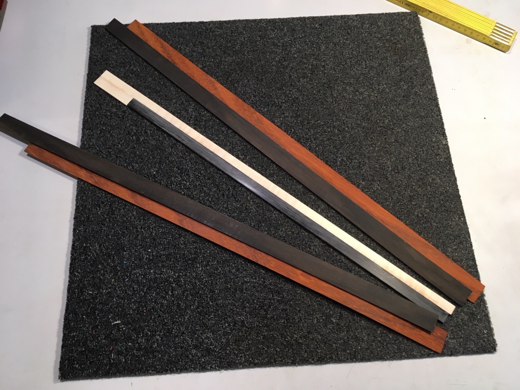

Πράγματι, σήμερα το πρωί είχε νωρίτερο εγερτήριο ώστε πριν να πάω στη δουλειά να προχωρήσω με τη νέα μέθοδο διαχείρησης της βέργας από ανθρακονήματα:
Αντί να σκάβω το έτοιμο μάνικο και να τη βάζω με εποξική (με όλα τα ρίσκα για θύλακες αέρα), να την ενσωματώνω στην αρχική κόλληση των κομματιών με Titebond, κόλλα που ο Stewmac επίσης εγκρίνει  για την κόλληση ανθρακονημάτων...
