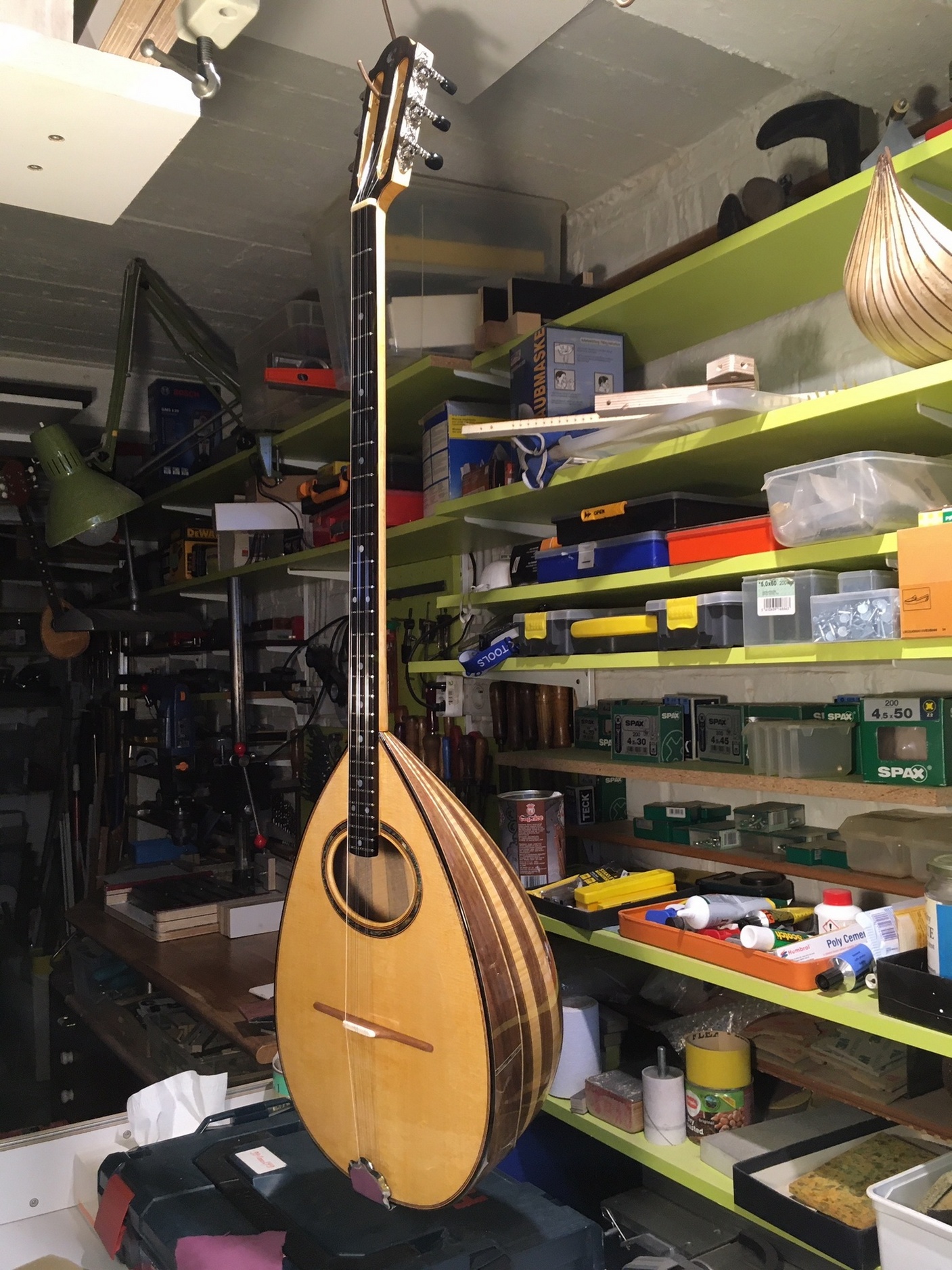

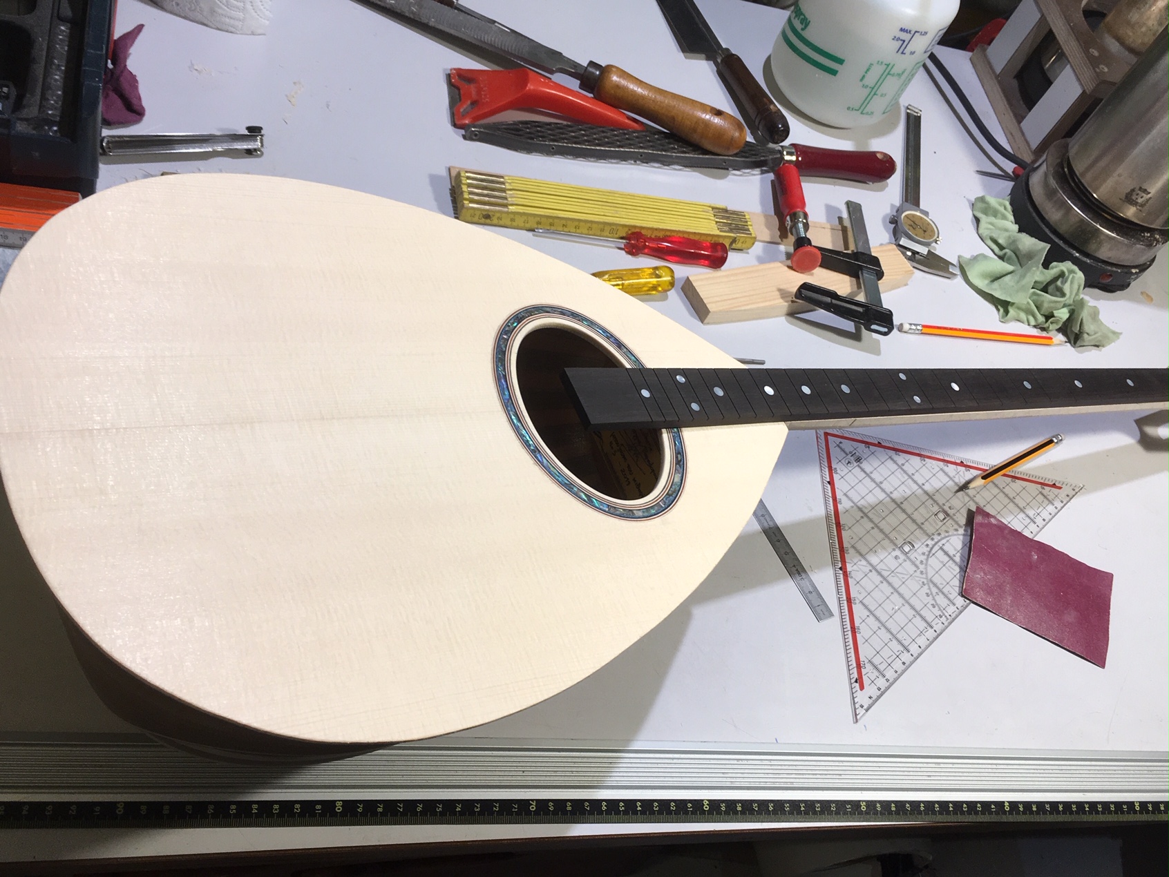

Και αυτό για να προλάβω την 8η έκθεση ερασιτεχνικής οργανοποιίας. Αρχική μου πρόθεση ήταν να φέρω το 3ο όργανο στην έκθεση (καθώς το 4ο βρήκε ιδιοκτήτη και δεν είναι διαθέσιμο). Το εκτιμώ το 3ο, αλλά ξέρετε πως είναι αυτά τα πράγματα, ήθελα να δείξω “εξέλιξη”...

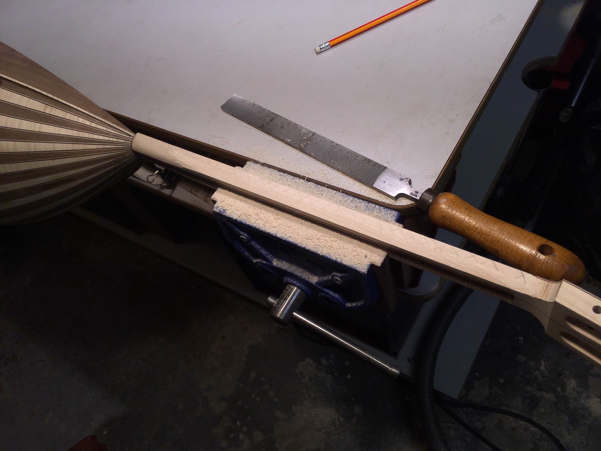

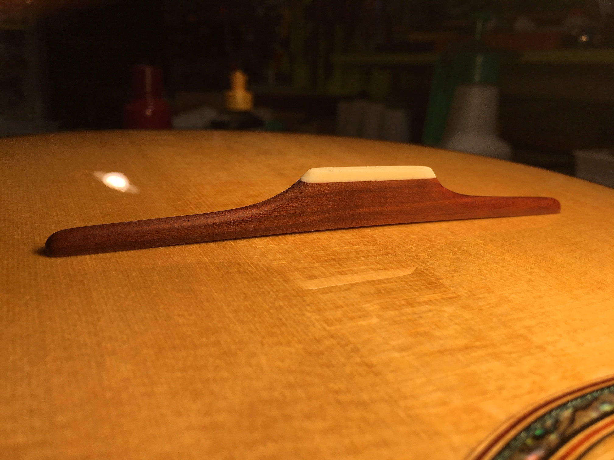

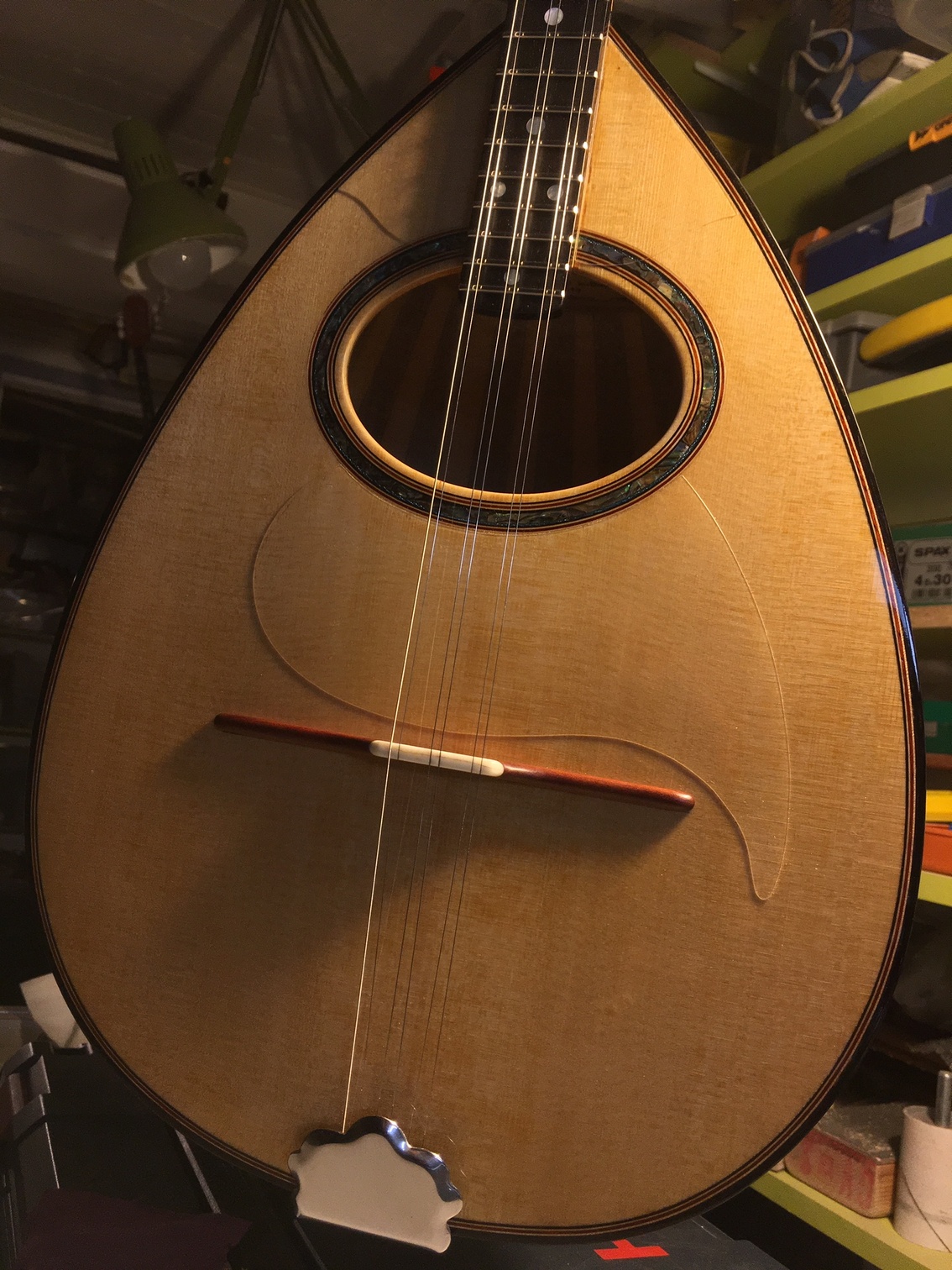

Η βιασύνη αυτή λοιπόν μου «δώρισε» ένα λάθος: Η ανάποδη κλίση στο μόρσο του μάνικου προέκυψε μεγάλη με αποτέλεσμα το ύψος του καβαλάρη να προβλέπεται στα 15 χιλιοστά!
Μετά από περίσκεψη αποφάσισα να αντιμετωπίσω το πρόβλημα στο μαρμαρένιο αλώνι  :D
Έτσι, τελείωσα την κατασκευή φροντίζοντας τις κολλήσεις καμαριών και καπακιού όσο περισσότερο μπορούσα και κατασκεύασα τον καβαλάρη με ύψος που έφτασε τελικά τα 15,5 χιλιοστά. Ένας καβαλάρης με δύναμη ρινόκερου πάνω στο καπάκι!
Απ: Το 5ο μπουζούκι του κιθαρίστα
« Απάντηση #1 στις: Οκτωβρίου 29, 2019, 12:10:24 πμ »

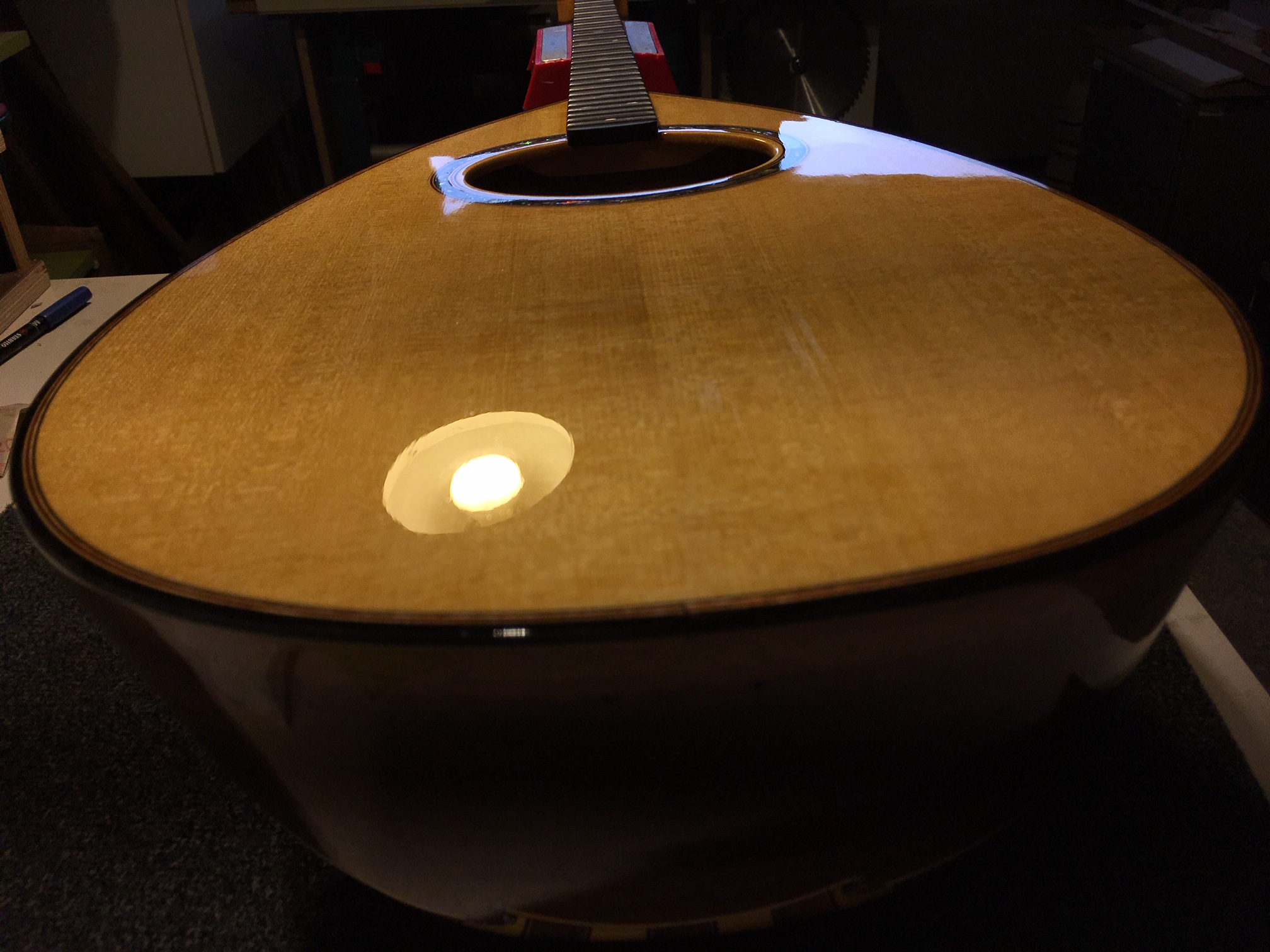

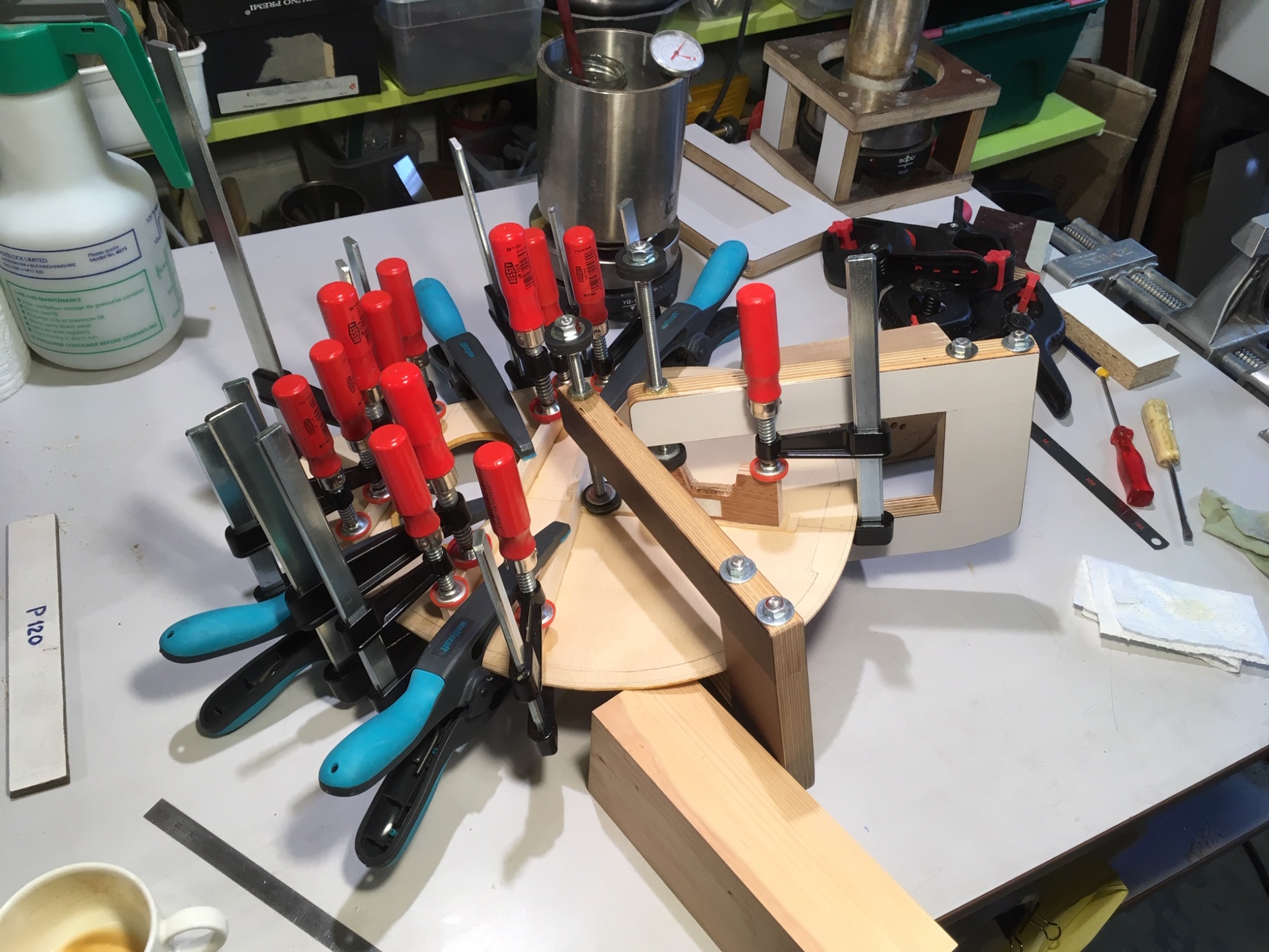

Θυμίζω ότι η καμπύλη του καπακιού που έχω πλέον υιοθετήσει είναι 4,5 μέτρα ακτίνα, όσο έχουν δηλαδή τα καπάκια του Αμερικάνικου μαντολίνου. Εννοώ ότι η καμπύλη είναι πολύ κλειστή - άρα ανθεκτική - και αυτό ήταν το κύριο όπλο μου εναντίον του …ρινόκερου.
Ευπειθώς αναφέρω ότι εδώ και μια βδομάδα μετά τη συναρμολόγηση, το καπάκι-τιτάνας δεν έχει δείξει ΚΑΝΕΝΑ σημάδι κόπωσης ή υποχώρησης και η ελπίδα μου είναι να συνεχίσει έτσι. Αυτό το όργανο παίρνει ένα ρίσκο που θα χρησιμεύσει σαν μπούσουλας για τις επόμενες κατασκευές για το τι μπορεί να αντέξει ένα καπάκι. (Τι τυράνια να είσαι καπάκι).
Ο ήχος του εκτιμώ ότι είναι λιγουλάκι μεγαλύτερος και με διαυγέστερα πρίμα σε σύγκριση με τα προηγούμενα 4 όργανα.

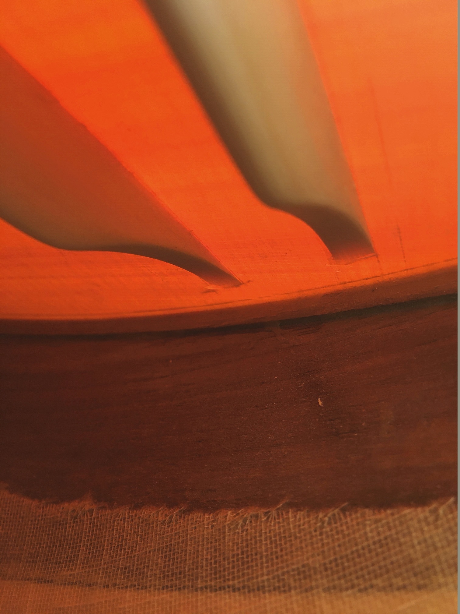

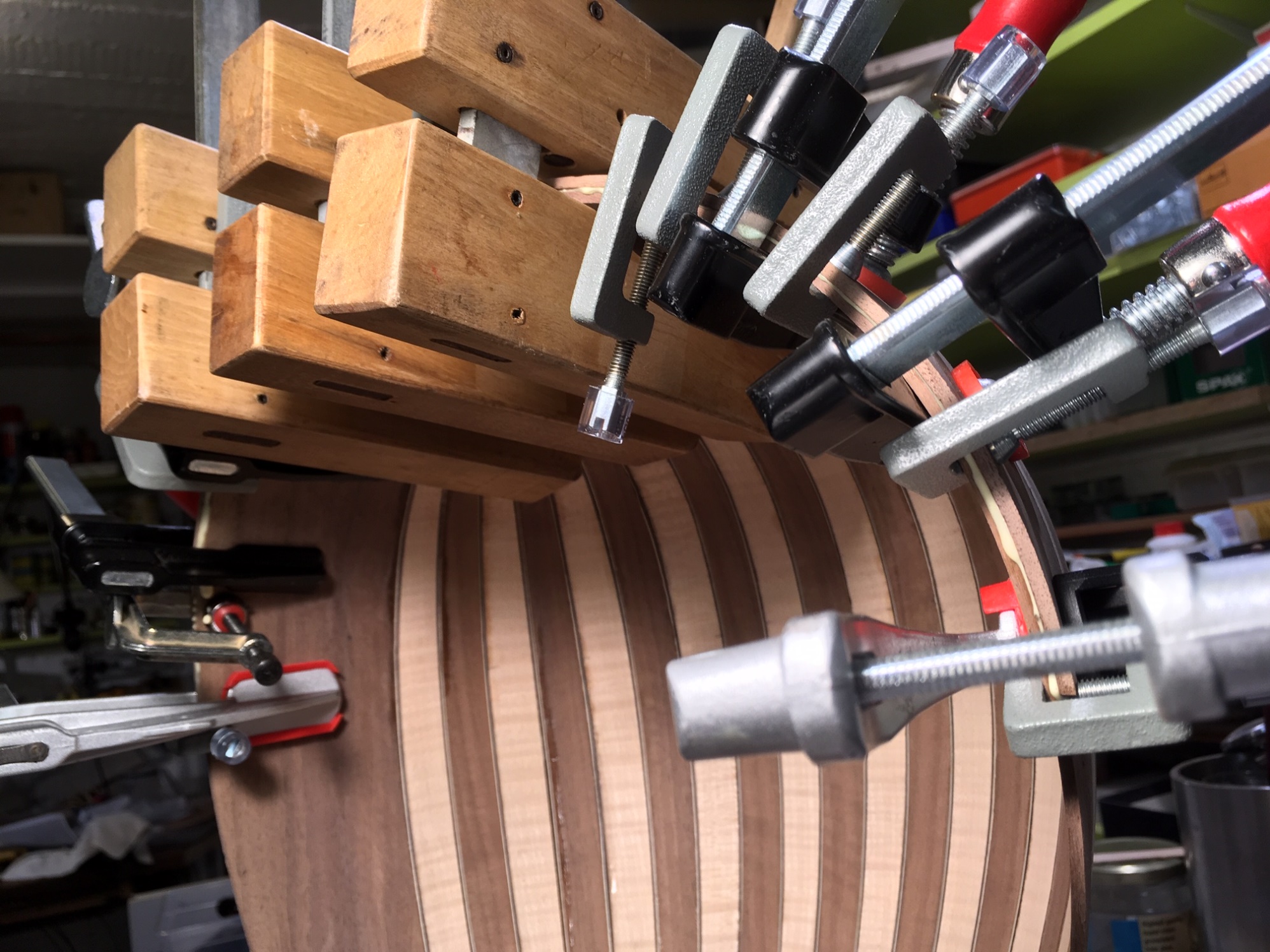

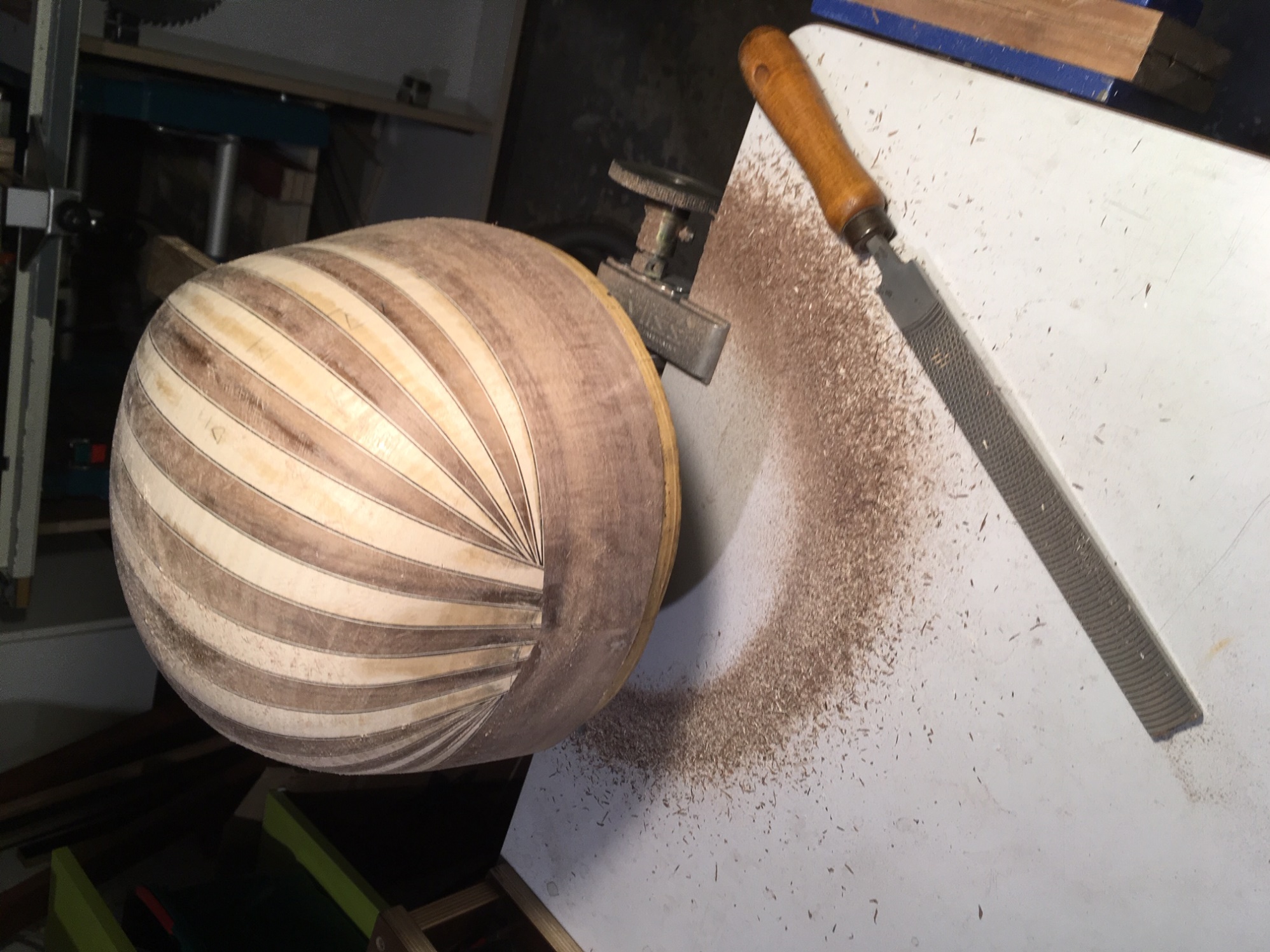

Τα καμάρια επιμένουν να μη πακτώνονται και στην απόληξή τους σβήνουν αντί να κάνουν σκαλάκι.

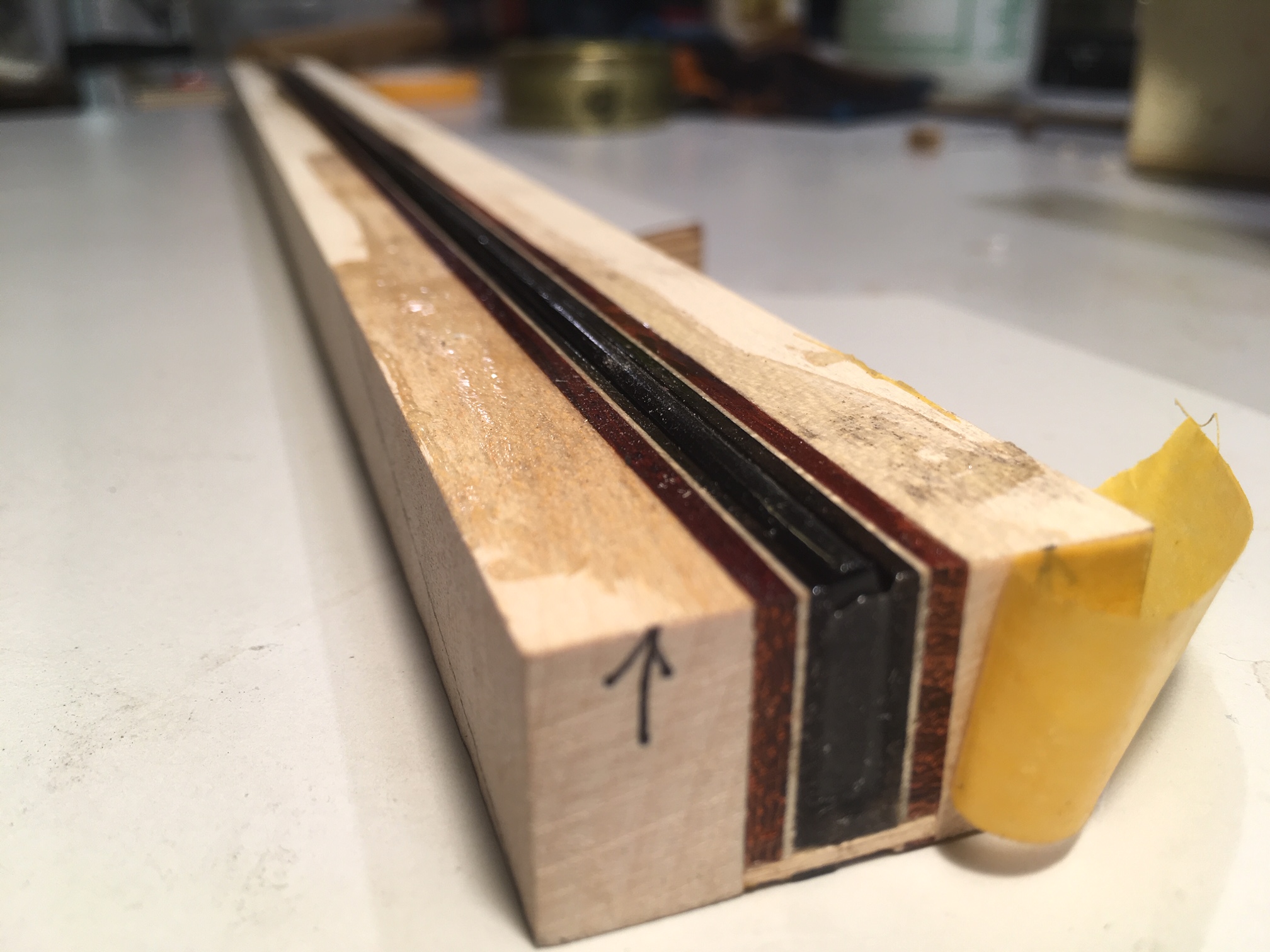

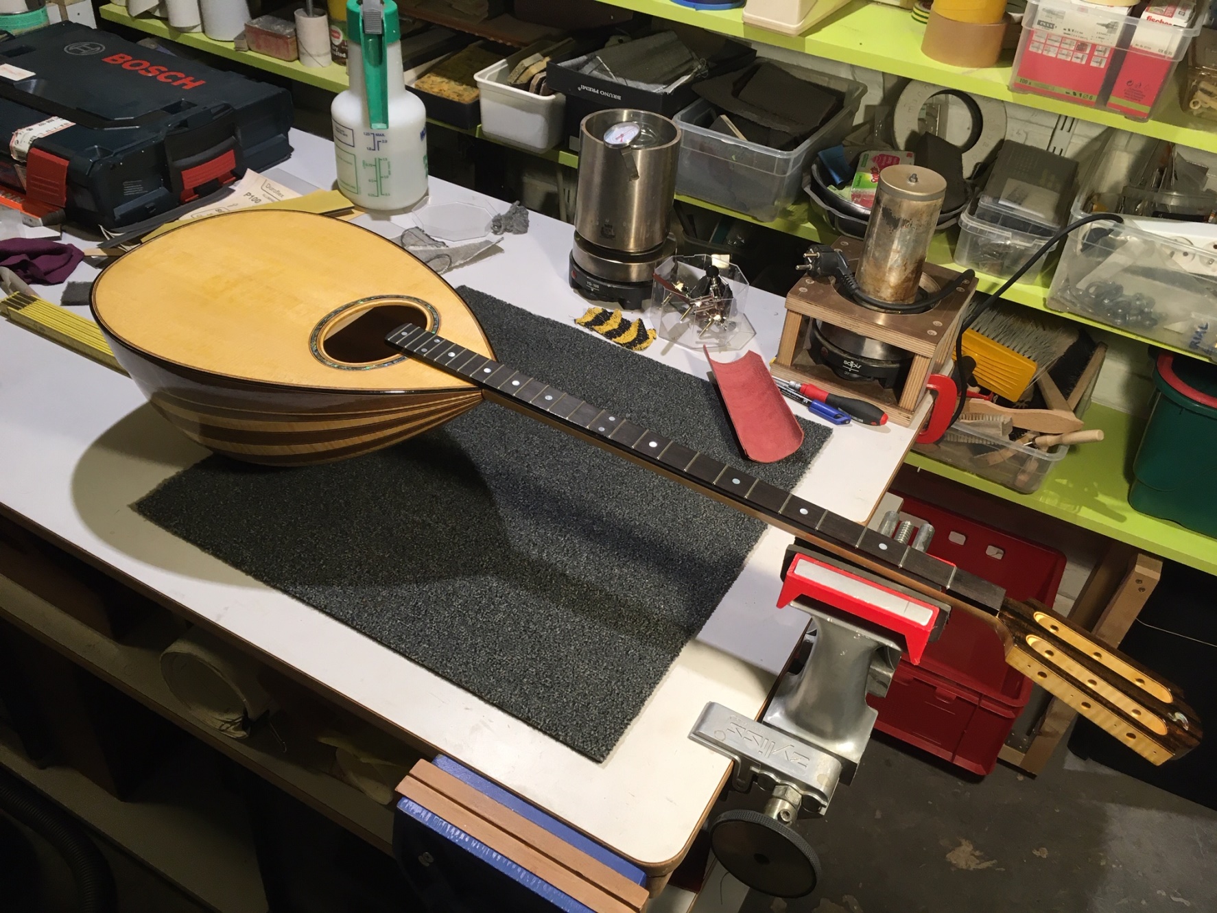

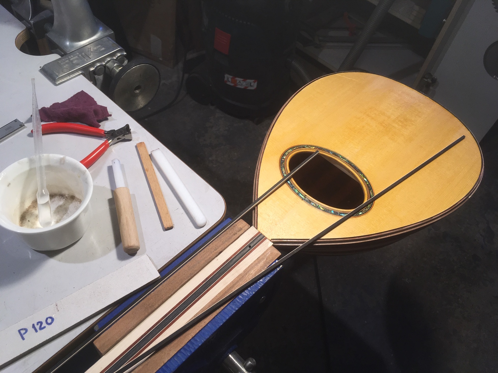

Άξια μνείας είναι πιστεύω και τα εξής:

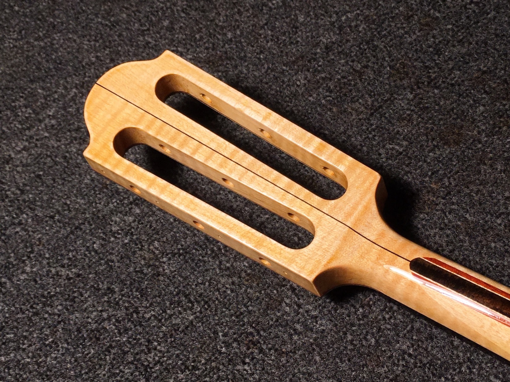

Στο μάνικο ενσωματώθηκε βέργα από ανθρακονήματα 3Χ15 χιλιοστά. Έφαγα τα 2 και έμεινε καθαρό 3Χ13.
Το καράολο έγινε με μαύρη ραφή (πιο σέξυ)
Τα βερνίκια βελτιώθηκαν λιγάκι και οι πόροι -ειδικά της καρυδιάς- γέμισαν σχεδόν εντελώς. Αλλά έχει δρόμο ακόμη για να γίνουν καλύτερα. Βλέπω ας πούμε το φινίρισμα στα όργανα του Stefan Sobell και ζηλεύω λιγάκι http://www.sobellguitars.com/instruments/
« Απάντηση #4 στις: Οκτωβρίου 29, 2019, 12:18:00 πμ »

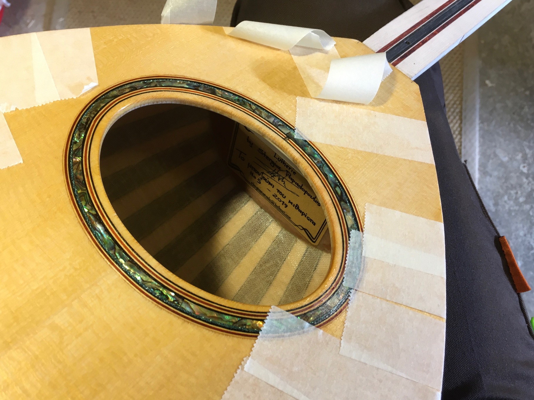

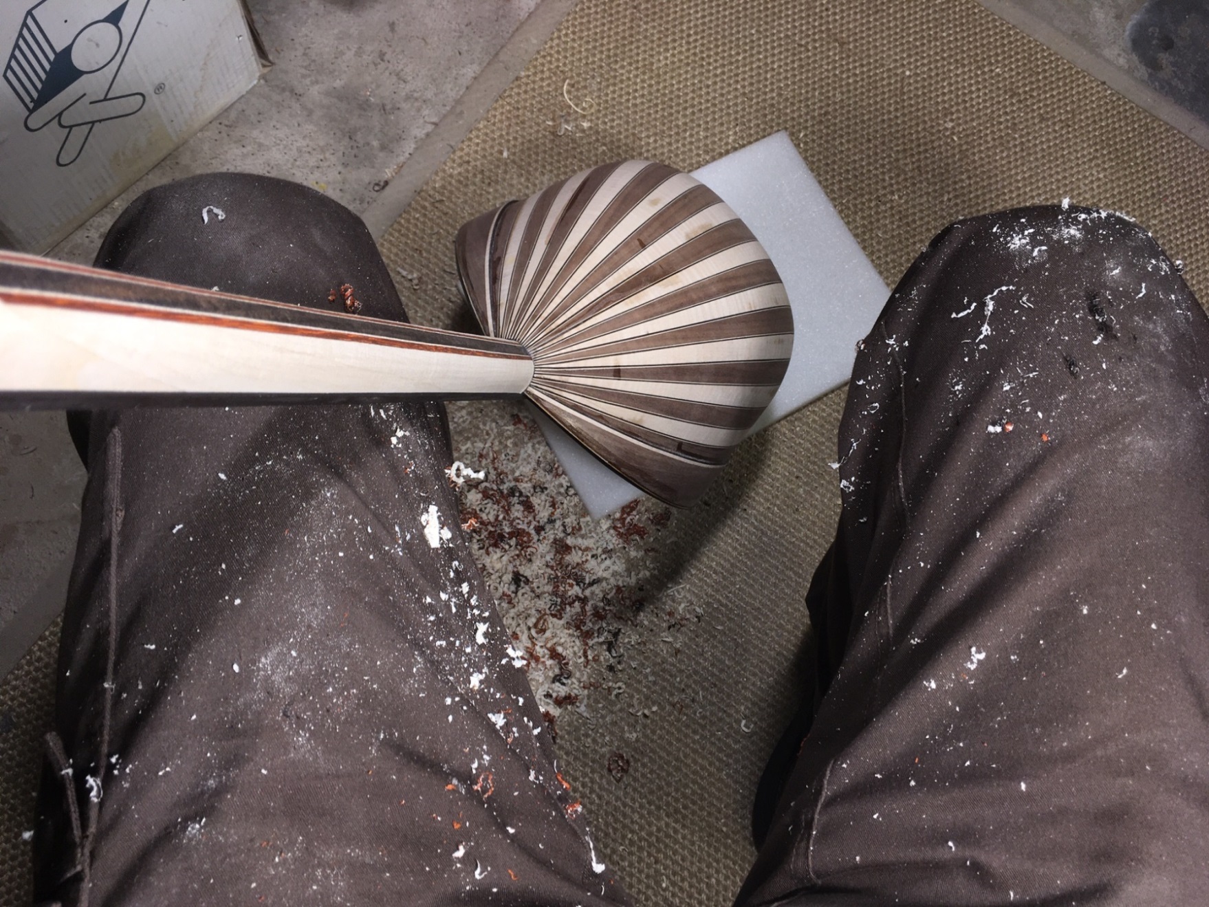

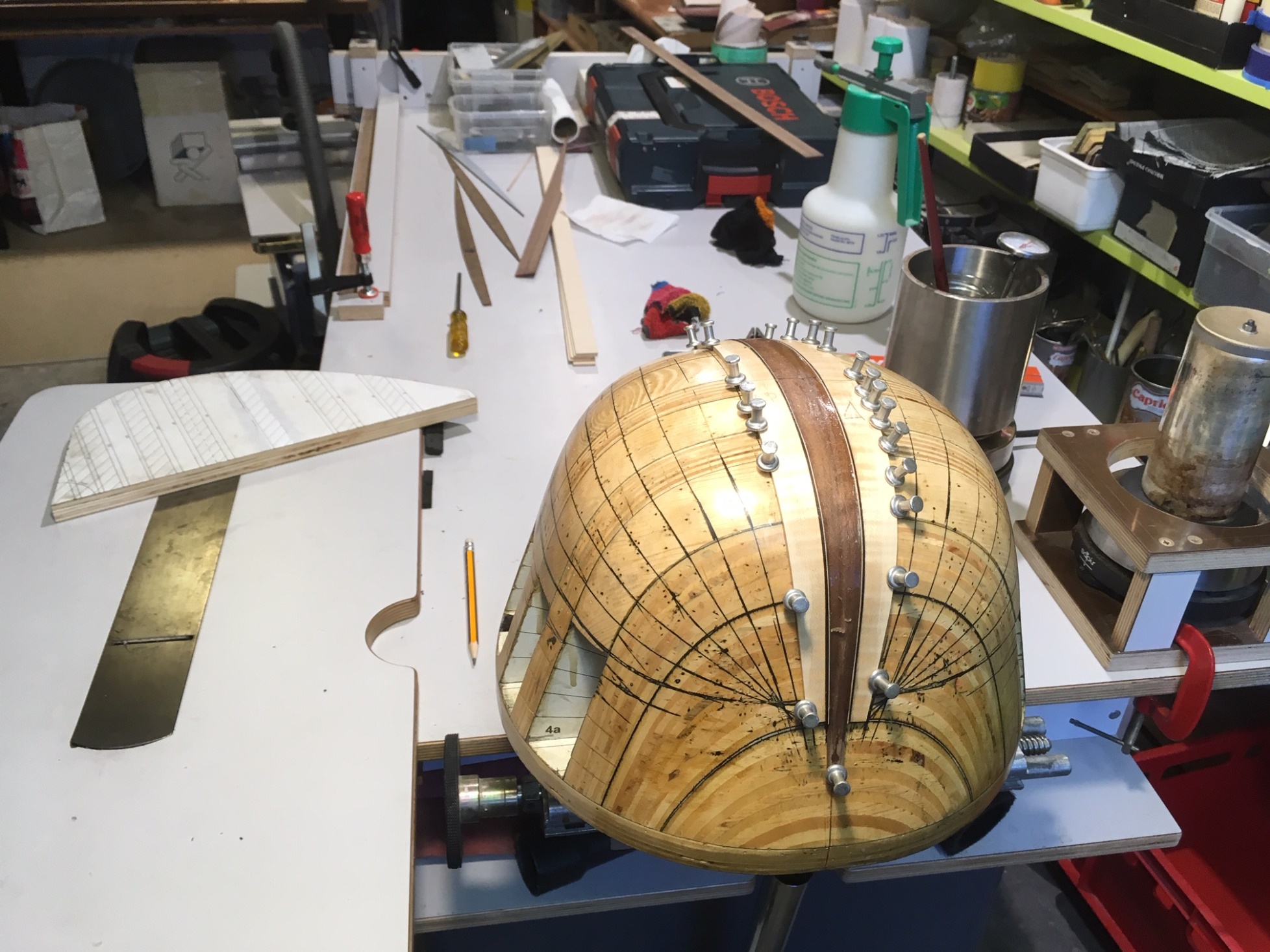

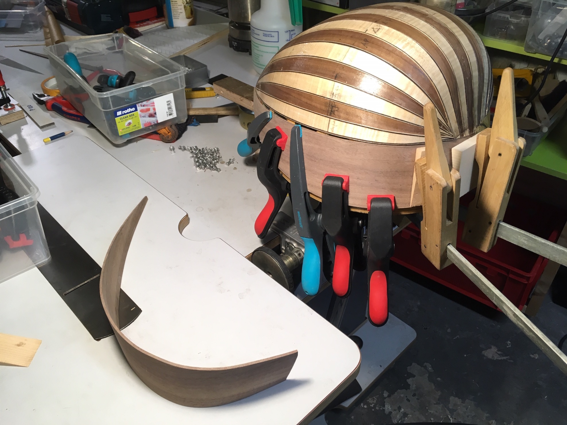

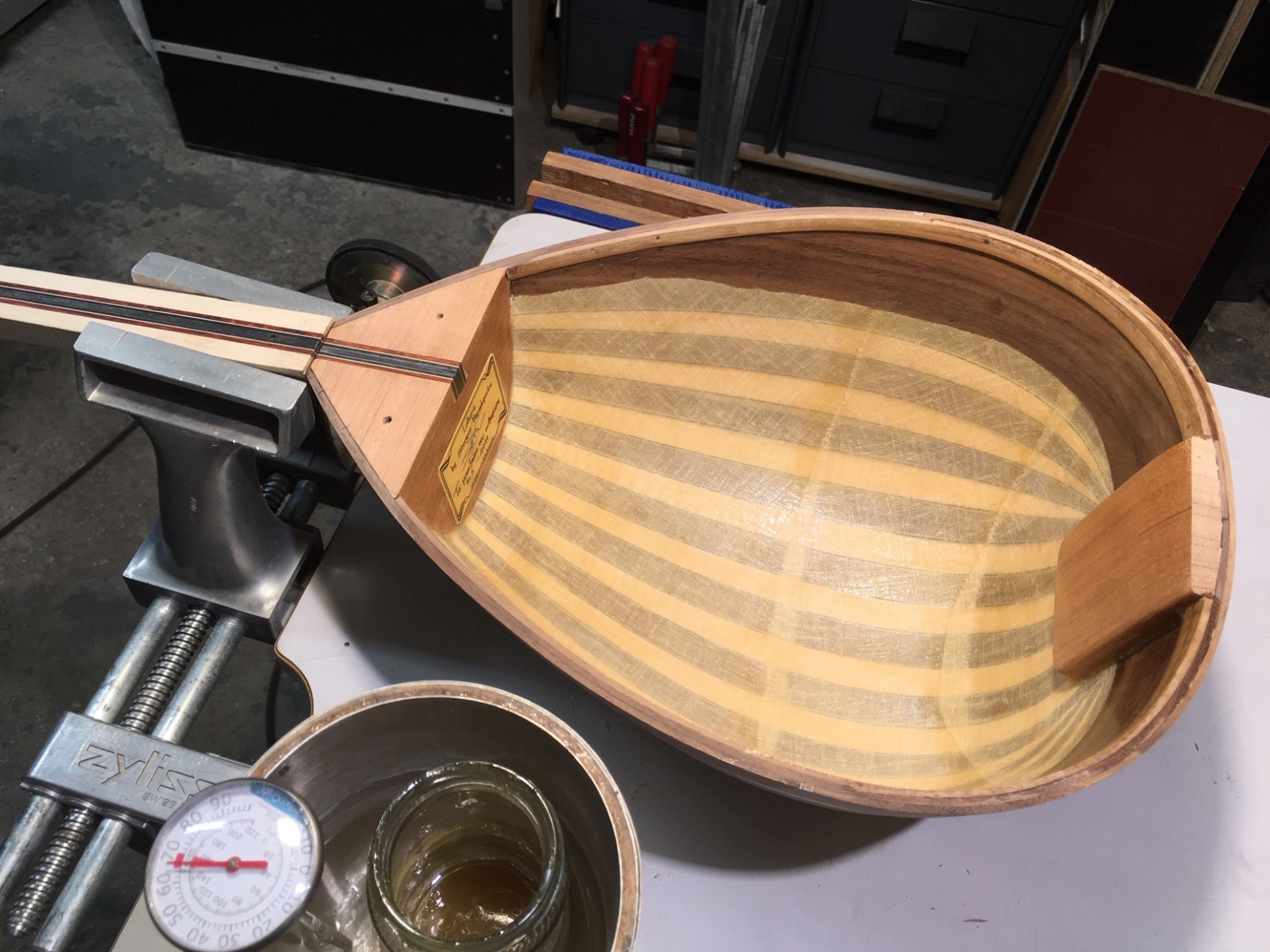

Τα ξύλα είναι Ευρωπαϊκή καρυδιά και σφενδάμι για σκάφος και μάνικο, από έβενο είναι η ταστιέρα, η κάλυψη του καράολου το binding  και η κόντρα του μάνικου και τέλος υπάρχει παντούκ εδώ και κει.

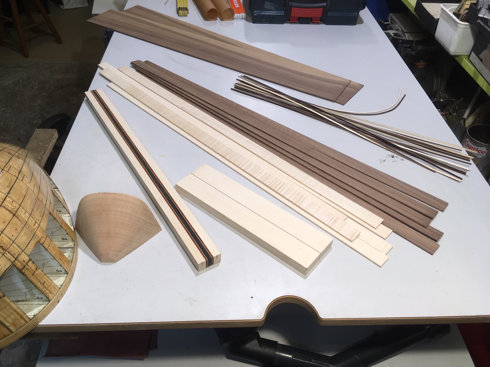

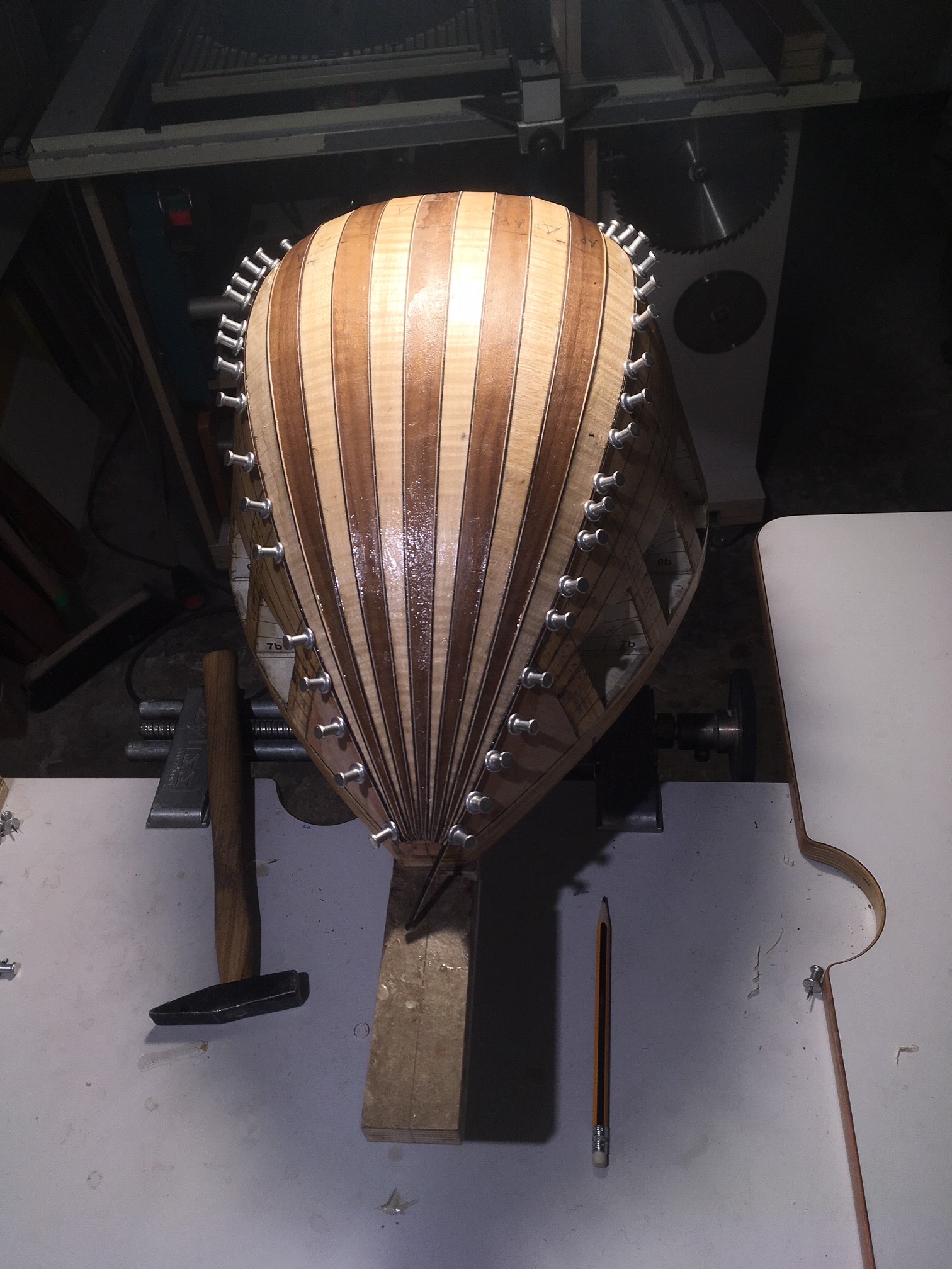

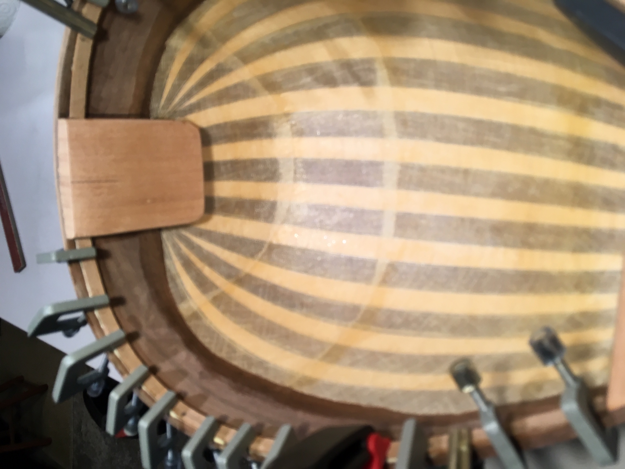

Η υπόλοιπη κατασκευή παρουσιάζεται στις φωτογραφίες παρακάτω χωρίς άλλα σχόλια.

κανα 2 ερωτησουλες... το καπακι ποσο παχος το εκανες-τι λουστρο εβαλες-το 3μ ειναι αυτοκολλητο η με ηλεκτροστατικο

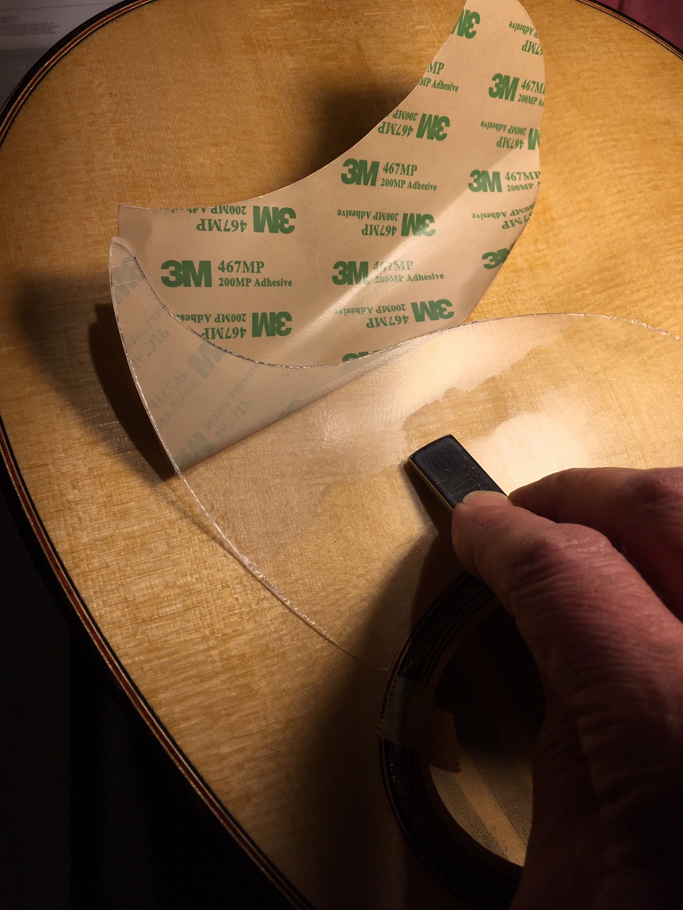

- Το καπάκι είναι στα 2,5 χιλιοστά και με την επιπέδωση binding-purfling κάτι λιγότερο περιμετρικά
- Το λούστρο είναι Tru-Oil με πινέλο σε 5-6 στρώσεις μετά από 4 στρώσεις προεργασίας με γομαλάκα (τρίψε-βάψε, πάλι με πινέλο)
- Το golpeador της 3Μ είναι αυτοκόλλητο
