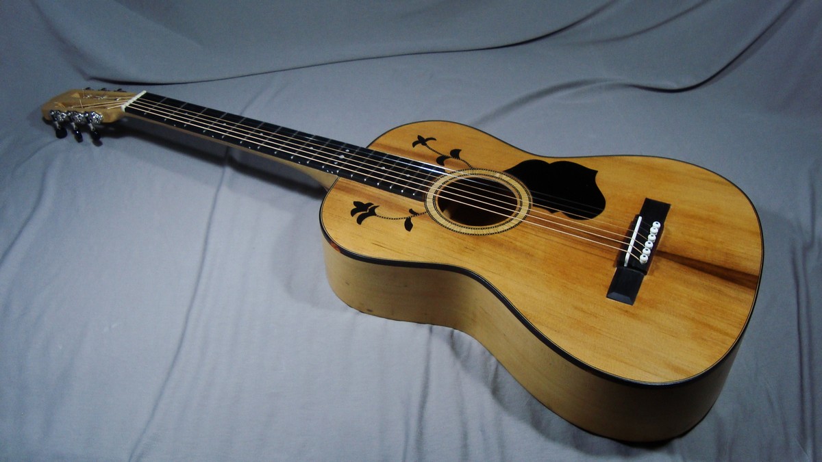

Ιωσήφ  πολύ σωστές η επισήμανσης  σου..   απλά εγώ για τα βερνίκια αναφερόμουν.
τα βερνίκια είναι σούπερ, όσο για τους καπλαμάδες μάλλον είναι συχνό 'ατύχημα" (αν είχες δυο καπλαμάδες κολλημένους σταυρωτά και σου ξέφυγε στο τρίψιμο, κι εγώ - φυσικά - την έχω πατήσει. Έκτοτε δεν τους βάζω σταυρωτά αν πρέπει να τριφτούν αρκετά μετά).
Τι ξύλο είναι ? μου φαίνεται σκούρο για zebrano, αλλά εκτός απο αυτό και το καραγάτσι δεν ξέρω άλλο με τέτοια έντονα νερά

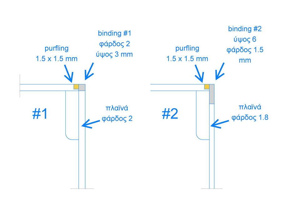

και μια ερώτησις για τους κιθαροκατασκευαστές: θέλω να βάλω φαρδύ (ψηλό, 6 χιλ.) binding σε μια απ' τις κιθάρες. Το κανάλι για το "κοντό" (3 χιλ.) το ανοίγω με το χέρι και βέβαια λόγω ύψους δεν κατεβαίνω κάτω από το καπάκι στα πλαϊνά.
Το 6άρι όμως θα το ανοίξω με το ρούτερ και θα χώνεται κατά 3 περίπου χιλιοστά μέσα στα πλαϊνά (σφεντάμι) που όμως είναι λίγο πιο λεπτά απ' ό,τι συνήθως (1,80 ηταν όταν τα πήρα).
Μετά τα τριψίματα (που προηγούνται του ανοίγματος του καναλιού) θα κατέβουν περίπου στο 1,70 -1,80 αν έχουν μείνει όπως ήταν, ίσως και στενότερα αν μου φύγει λίγο το γιαλόχαρτο, δεν είναι και δύσκολο. Εν τω μεταξύ το κανάλι με το bit που έχω θα το ανοίξω σε φάρδος 1,50 και μου φαίνεται λίγο οριακό.
Βλέπω στο ιντερνετ εικόνες σαν κι αυτές, που το σκάψιμο έχει φτάσει στο kerfing
αυτό που είναι σαν ξεδοντιασμένη γιαγιά, δεν μας πειράζει ? εμπιστευόμαστε το kerfing (μαόνι 4*15 με στρογγυλεμένη γωνία μέσα) μόνο ?

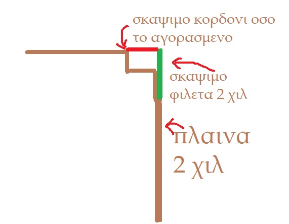

δηλαδη αυτο που θα εκανα θα ειχα φιλετα στο 1.8 και θα δουλευα ξυστρα μετα
σου κανω και ενα σχεδιακι οπως τα φτιαχνω
γρηγορη ο κυριος λογος δεν ειναι για να δενει περισσοτερο, ειναι για να μην ανοιγουν τα σοκορα
(κατι σαν τις χαρακιες στις πλακες στη ταρατσα, τα διαστηματα της γεφυρας κλπ)
Ναι Ιωσήφ ζεπράνο είναι,  0,6mm.    Την άλλη φορά  δεν θα το τρίψω καθόλου,

μανο τα 3 χιλ ανοιγμα, ειναι παρα πολυ, αυτο σημαινει οτι θα φας 1,2 - 1,3 απο τα κερφινκ.
θα τα κατεβασεις οσο ειναι και τα πλαϊνα σου (εγω π.χ. τα κανω ολα στα 1.9, και πλαϊνα και φιλετα-αυτα μετα την κολληση εχουν τη ταση να μενουν κατα τι λιγο πιο πανω απο τα πλαϊνα, και μετα ξυστρα παντου, ειναι λαθος να γυαλοχαρταρεις σπεσιαλε τα ξυλα και μετα να κολλας φιλετα, θα διπλοτριπλοτριβεις)
αυτο καταλαβα που λες >θα το ανοίξω με το ρούτερ και θα χώνεται κατά 3 περίπου χιλιοστά μέσα στα πλαϊνά
που με μπερδευει με το παρακατω > θα το ανοίξω σε φάρδος 1,50 και μου φαίνεται λίγο οριακό
κάτσε να βάλω κι εγώ σχέδιο γιατί "χαθήκαμε στη μετάφραση". Συνήθως κάνω το #1 και δεν σκάβω καθόλου τα πλαϊνά, κανα δυο φορές έχω κάνει το #2 με τον ίδιο τρόπο που βάζεις κι εσύ στο σχεδιάκι, αλλά με "κανονικού φάρδους" πλαϊνά γύρω στα 2 χιλιοστά. Τα συγκεκριμένα πλαϊνά που έχω τώρα είναι λεπτότερα (αλλού μετράω ~ 1,8 κι αλλού 1,7), έτσι τα αγόρασα.
καταλαβαίνω την επεξεργασία με το ξυράφι (κι εγώ έτσι τα φέρνω "πρόσωπο") δεν μιλάω για "τελικό" τρίψιμο αλλά όσο χρειάζεται για να καθαρίσει το πλαϊνό από κόλλες κτλ. Ο λόγος είναι ότι το bit του ρούτερ (με ρουλεμάν από κάτω) παίρνει οδηγό από τα πλαϊνά. Επομένως όχι τέλειο τρίψιμο, αλλά πάντως πρέπει να τριφτούν εξαρχής λίγο, τόσο όσο να τσουλάει "γλυκά" το ρουλεμάν πάνω τους.
Το "οριακό" που γράφω σημαίνει ότι με αρχικό πάχος (φάρδος) πλαϊνών 1,8 χιλιοστά και φάρδος binding 1.5-16 χιλιοστά είναι πολύ εύκολο να ξυρίσω όλο το φάρδος του πλαϊνού (με το ρούτερ) στο ύψος των 6 χιλ. και να αποκαλυφθεί το kerfing από μέσα, πράγμα το οποίο δεν μου έχει συμβεί ποτέ και δεν ξέρω αν είναι ΟΚ.
Υπόψη ότι το binding είναι ασετόπαστα, άρα δεν θα έχει καμία συμμετοχή στην "στατική επάρκεια", όπως ίσως θα είχε αν ήταν ξύλο (φαντάζομαι ότι αυτό εννοεί ο Γρηγόρης) - αν κι εγώ είμαι της άποψης ότι η κύρια λειτουργία είναι η προστασία του σόκορου (και επι τη ευκαιρία διακοσμούμε κιόλας) και όχι το "δέσιμο" της κατασκευής.
Αυτό είναι που κάνω συνήθως (#1), φαίνεται το "κοντό" binding
και δυο φορές binding ασετόπαστα 6 χιλ., αλλά δεν αποκαλύφθηκε το kerfing

« Απάντηση #22 στις: Ιουλίου 11, 2019, 02:46:55 μμ »
οκ καταλαβα.
δεν πειραζει να αποκαλυφθει το μπαϊντινγκ
οσο για τα σχεδια που ανεβαζεις, οπως πανα ρισπεκτ  {celebrate007}

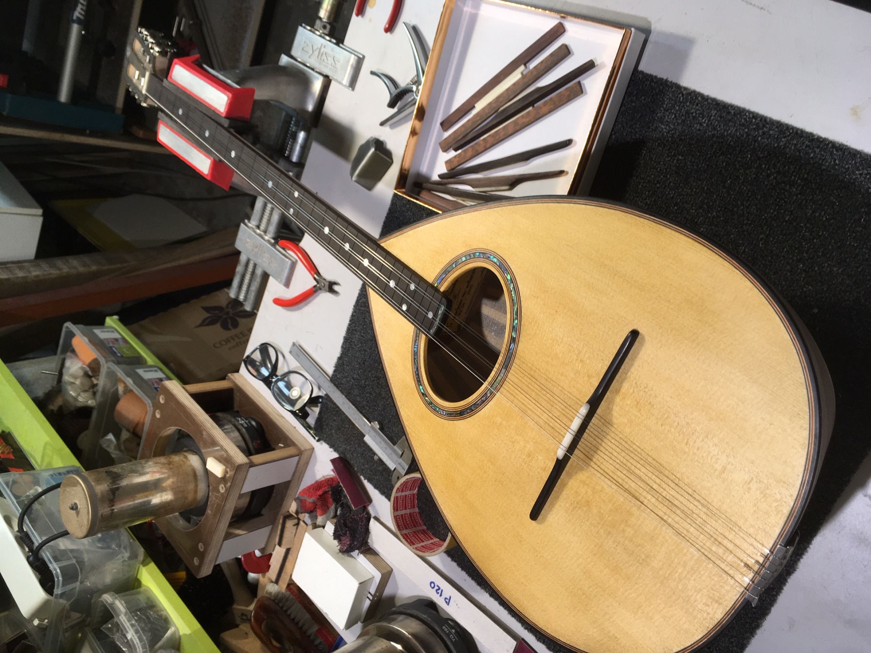

Το 4ο φόρεσε για πρώτη φορά χορδές πριν να μπούνε τάστα (συμβουλές Γιάννη Καραβασίλη και Μάνου σε ανύποπτο χρόνο).
Το μάνικο είναι υπό παρατήρηση και κρατούνται σημειώσεις για μικρο-διορθώσεις.
Τελικά το σετάπ μπορεί ν' αρχίσει πολύ νωρίτερα απ' ότι πίστευα στην αρχή!

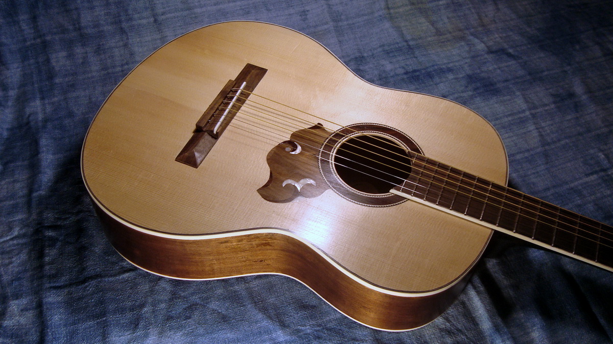

« Απάντηση #29 στις: Ιουλίου 18, 2019, 12:46:20 μμ »
αυτήν την φωτογραφία την βάζω για το χρώμα και κυρίως τα νερά των τριών κομματιών (πλαϊνά + τακούνι + μπράτσο).
Μου έκανε εντύπωση πώς "κούμπωσαν", δεδομένου ότι προέρχονται από διαφορετικά κομμάτια αγορασμένα από άλλους προμηθευτές σε άλλους χρόνους
