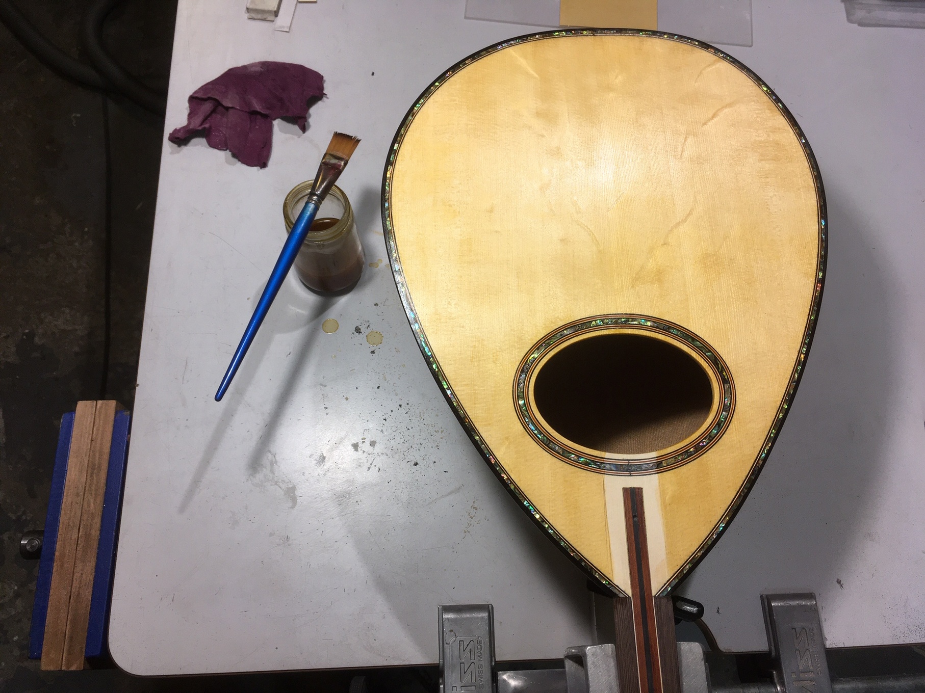

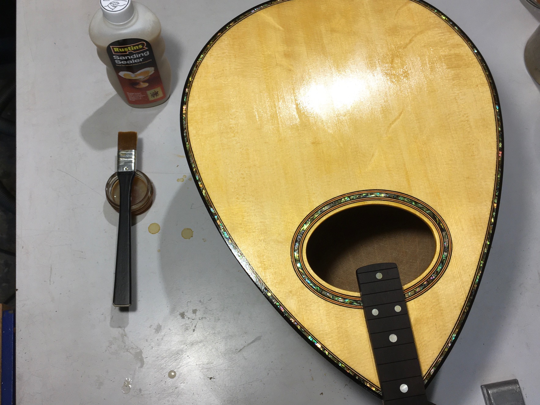

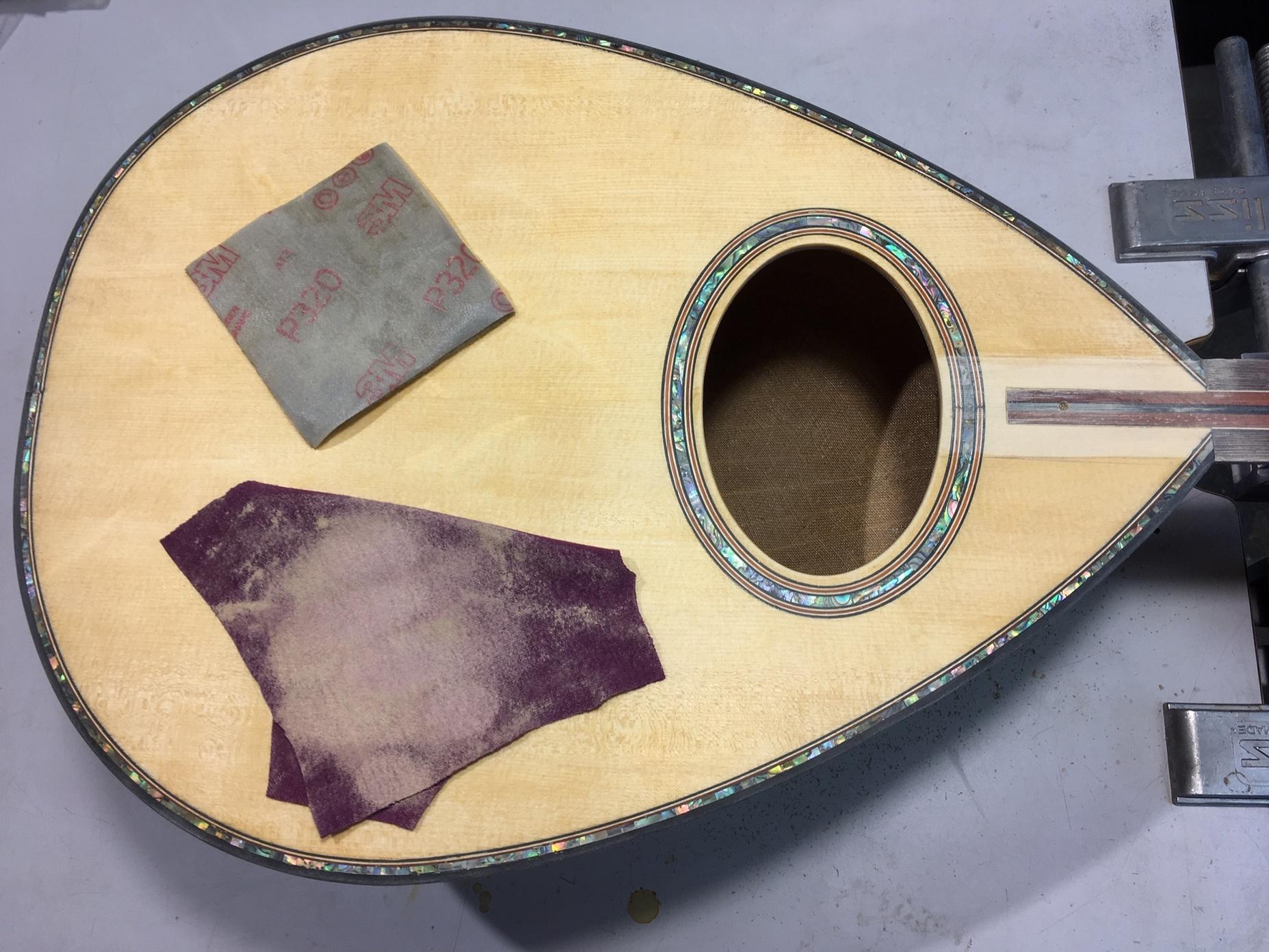

Αλλά είναι πια καιρός να προχωρήσουμε στα βερνίκια για να τελειώσει κάποτε η παρουσίαση της κατασκευής του 6ου.
Για τους βιαστικούς, θα μπορούσε και να κλείσει εδώ το θέμα βερνίκια, μόνο με μια λέξη που είναι αρκετή: ΠΡΟΕΡΓΑΣΙΑ.
Το να περάσει κανείς μερικά χέρια βερνίκι είναι μια ρουτίνα που όταν τη μάθεις είναι εύκολη, μέχρι και βαρετή. Αλλά η κύρια δουλειά που θα καθορίσει την ποιότητα του φινιρίσματος γίνεται ΠΡΙΝ τα βερνίκια. Αν μετρούσα χρόνους θα έλεγα εύκολα ότι η προεργασία αντιπροσωπεύει το 80% και πλέον της συνολικής δουλειάς του φινιρίσματος.
Έτσι για να πιάσουμε το νήμα, η έγνοια για το φινίρισμα και τα βερνίκια άρχισε νωρίς-νωρίς όπως θυμόμαστε http://www.luthier.gr/index.php?topic=3866.msg71091#msg71091

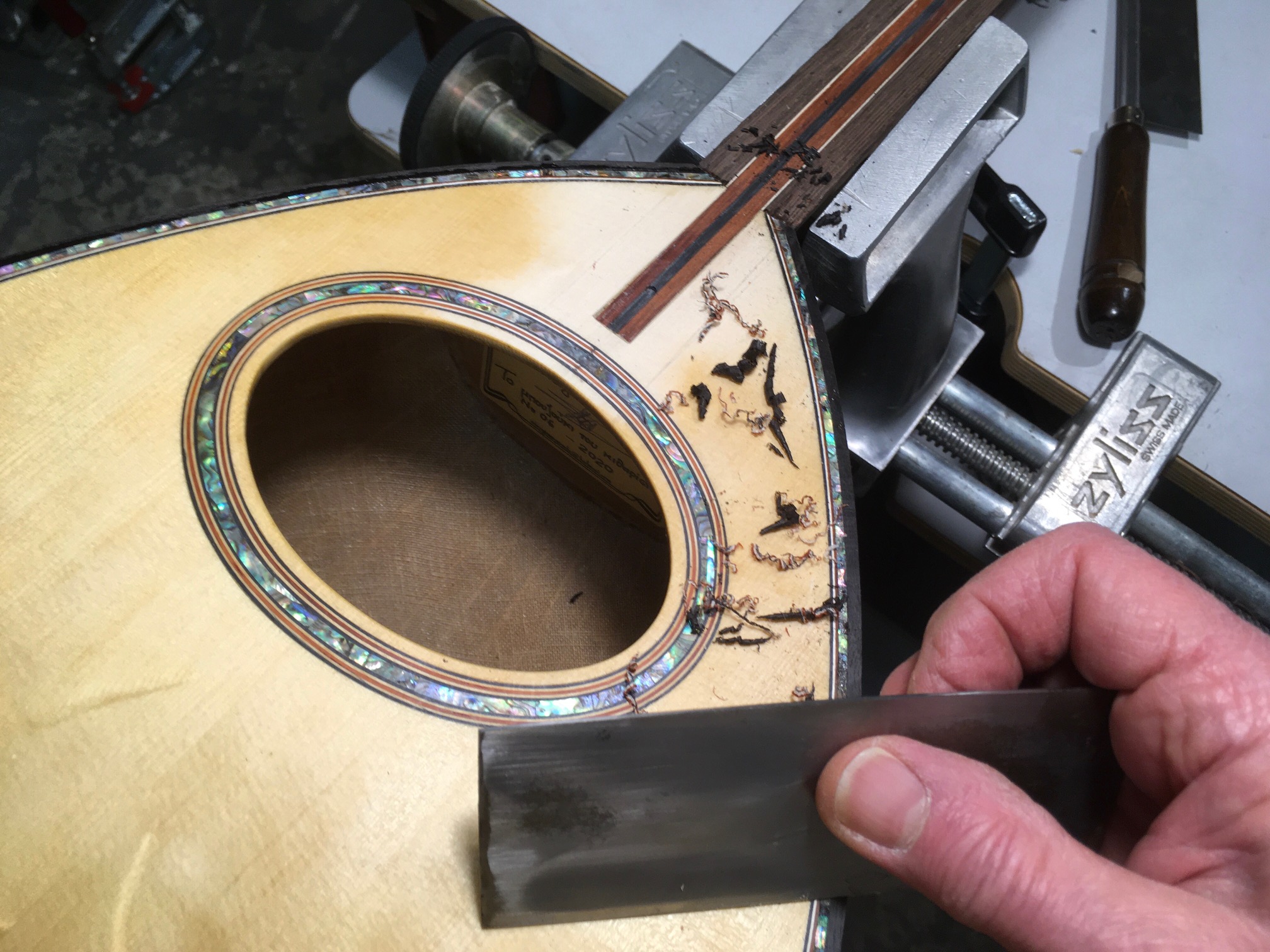

Συνεχίστηκε λοιπόν η διαδικασία λίγο αργότερα στο καπάκι, στη φάση purfling/binding πριν να κολληθεί η ταστιέρα.
Το καπάκι σ’ αυτή τη φάση υφίσταται ξύστρες και γυαλόχαρτα που χαλάνε την αρχική προστατευτική γομαλακα που είχε περαστεί πριν αυτό κολληθεί (που ήταν δυο-τρία απανωτά χέρια με πινέλο, χωρίς πολλή προσοχή).
Τώρα πιά, αρχίζει δουλειά με περισσότερη επιμέλεια, με στόχο να έχουμε ένα καπάκι με κλεισμένους -όσο γίνεται- πόρους. Ακολούθησαν τρία χέρια γομαλακα με πινέλο με ενδιάμεσα προσεκτικά τριψίματα, + ένα χέρι sanding sealer μετά την κόλληση της ταστιέρας.
*** Μια απαραίτητη διευκρίνιση: Η γομαλακα που χρησιμοποιώ (Lemon shellac) έχει χρώμα που δίνει στο ξύλο μια αίσθηση παλαιότητας. Αυτό το χρώμα δυσκολεύει το τρίψιμο που πρέπει να γίνεται πολύ προσεκτικά. Αν το παρακάνεις με το τρίψιμο, δημιουργούνται ανοιχτόχρωμα «ξέφωτα» και τότε πρέπει να τριφτεί ολόκληρη η υπόλοιπη επιφάνεια μέχρι να ξαναγίνει ομογενές το χρώμα… Μπελαλίδικο.
Ίσως την επόμενη φορά να χρησιμοποιήσω σκέτο sanding sealer, χωρίς γομαλακα με χρώμα, που θα κάνει τα πράγματα πιο εύκολα. Και το χρώμα της παλαίωσης να έρθει μόνο του αργότερα …με την παλαίωση *** 😊
Απ: Το Μπουζούκι του κιθαρίστα νούμερο 6
« Απάντηση #323 στις: Μαΐου 26, 2020, 09:22:18 μμ »

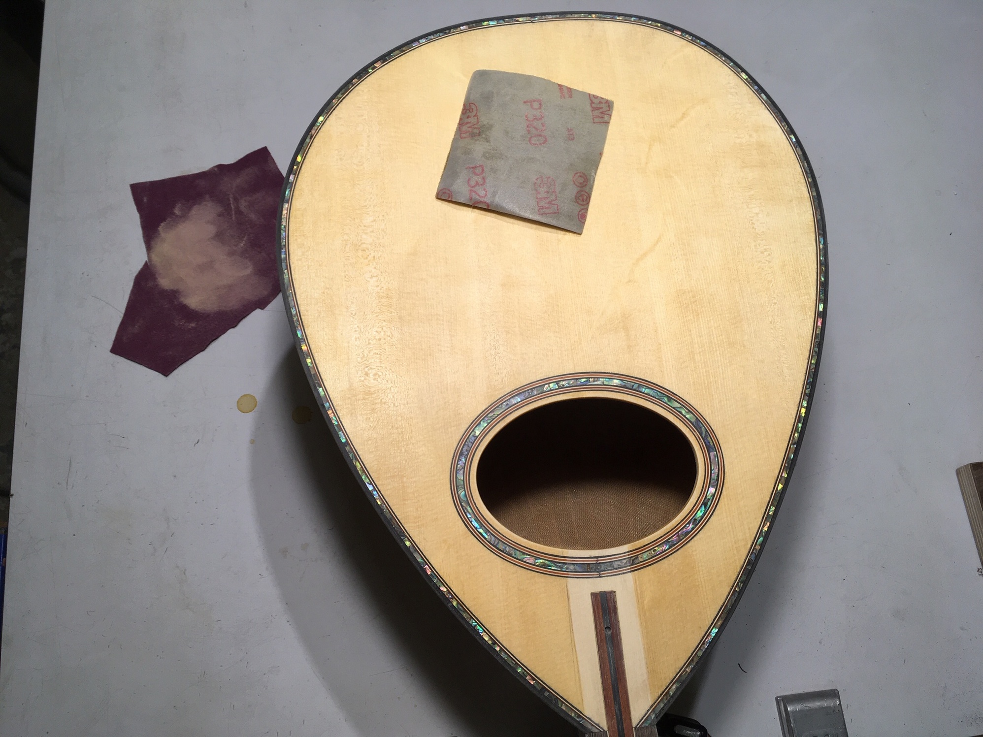

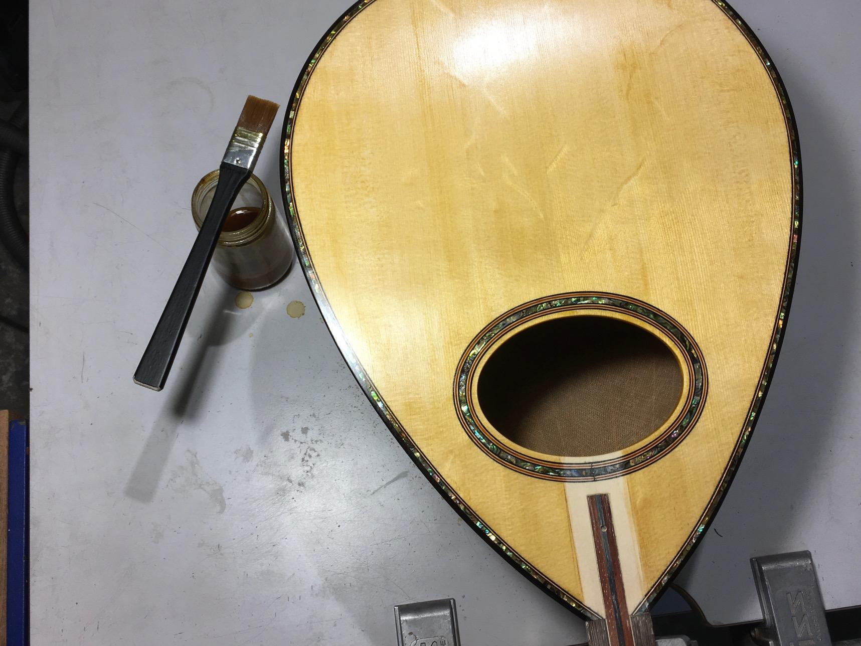

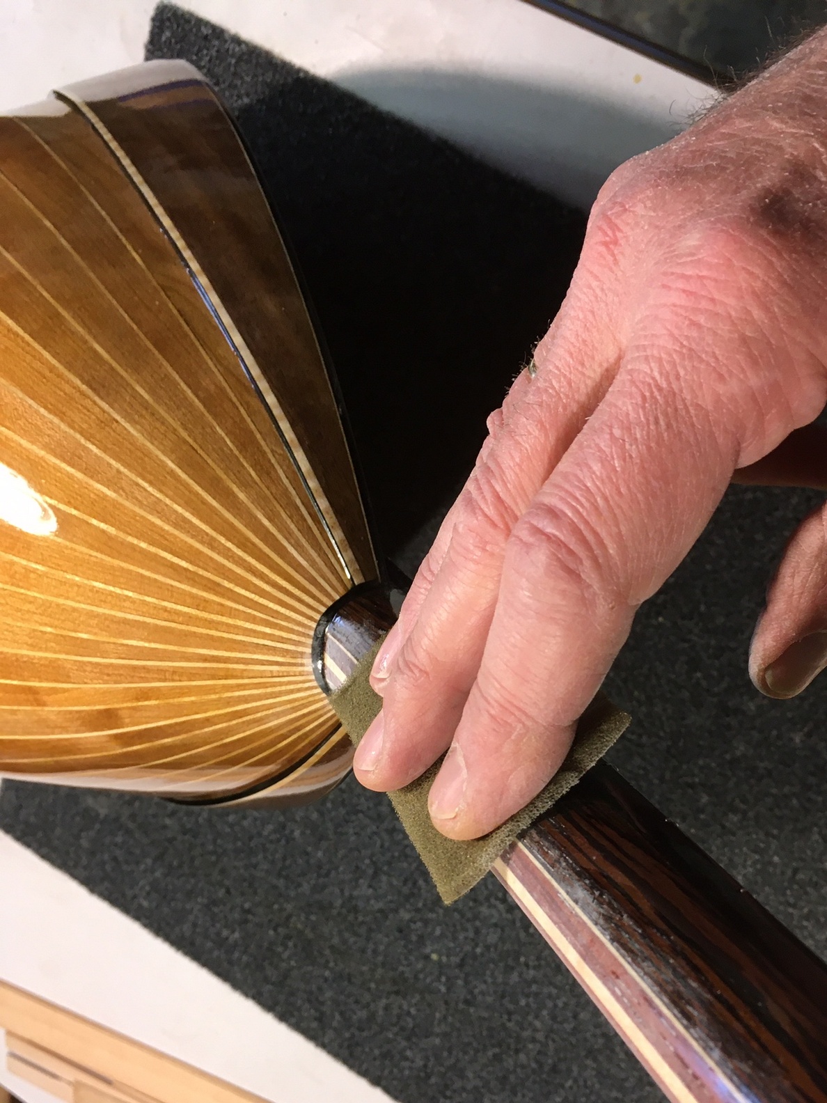

Διευκρινίζω ότι η προεργασία και το φινίρισμα που περιγράφεται πιο πάνω καθώς και το βερνίκωμα που θα ακολουθήσει γίνονται με τρόπο που (νομίζω ότι) με βολεύει και δεν αποτελεί κατά κανένα τρόπο ένα τελεσίδικο χρυσό κανόνα, δεν παρέχει κανενός είδους «εγγύηση» για το τελικό αποτέλεσμα και φυσικά εξακολουθούν να υπάρχουν ατέλειωτες πετυχημένες παραλλαγές στα χρησιμοποιούμενα υλικά και στον τρόπο δουλειάς.

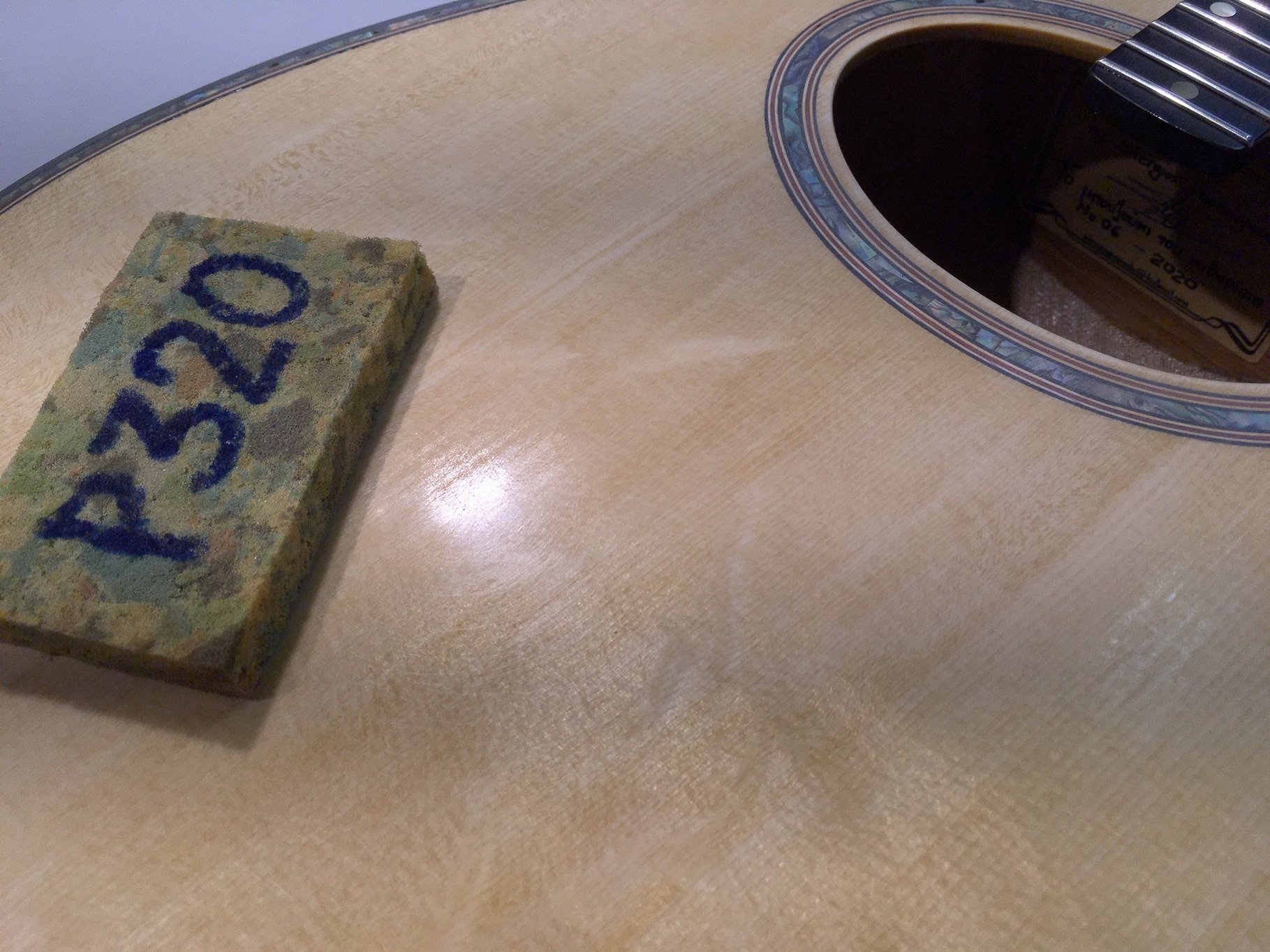

Τώρα που έχουμε το καπάκι περασμένο με ένα χέρι sanding sealer, περνάω και όλο το υπόλοιπο όργανο ένα χέρι με το ίδιο υλικό και ακολουθεί ένα τρίψιμο με Ρ220.
Το sealer στεγνώνει σε λίγες ώρες και μπορεί να τριφτεί την ίδια μέρα.

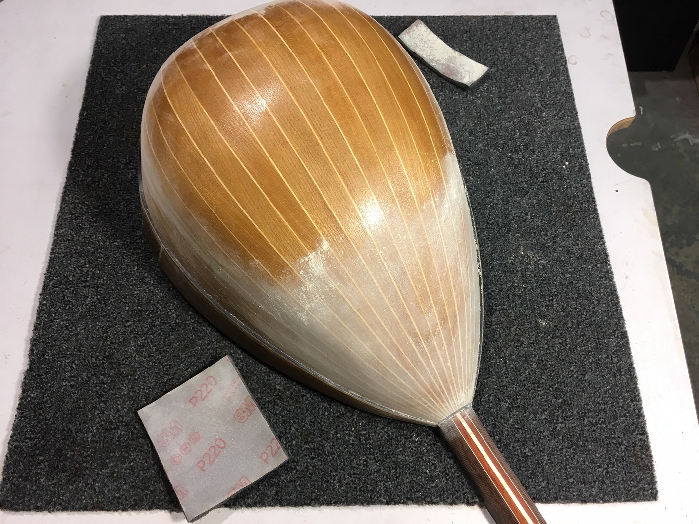

Στόχος σ’ αυτή την πρώιμη φάση είναι να γεμίσουν οι πόροι, οπότε τα πρώτα τριψίματα είναι πιο «επιθετικά».

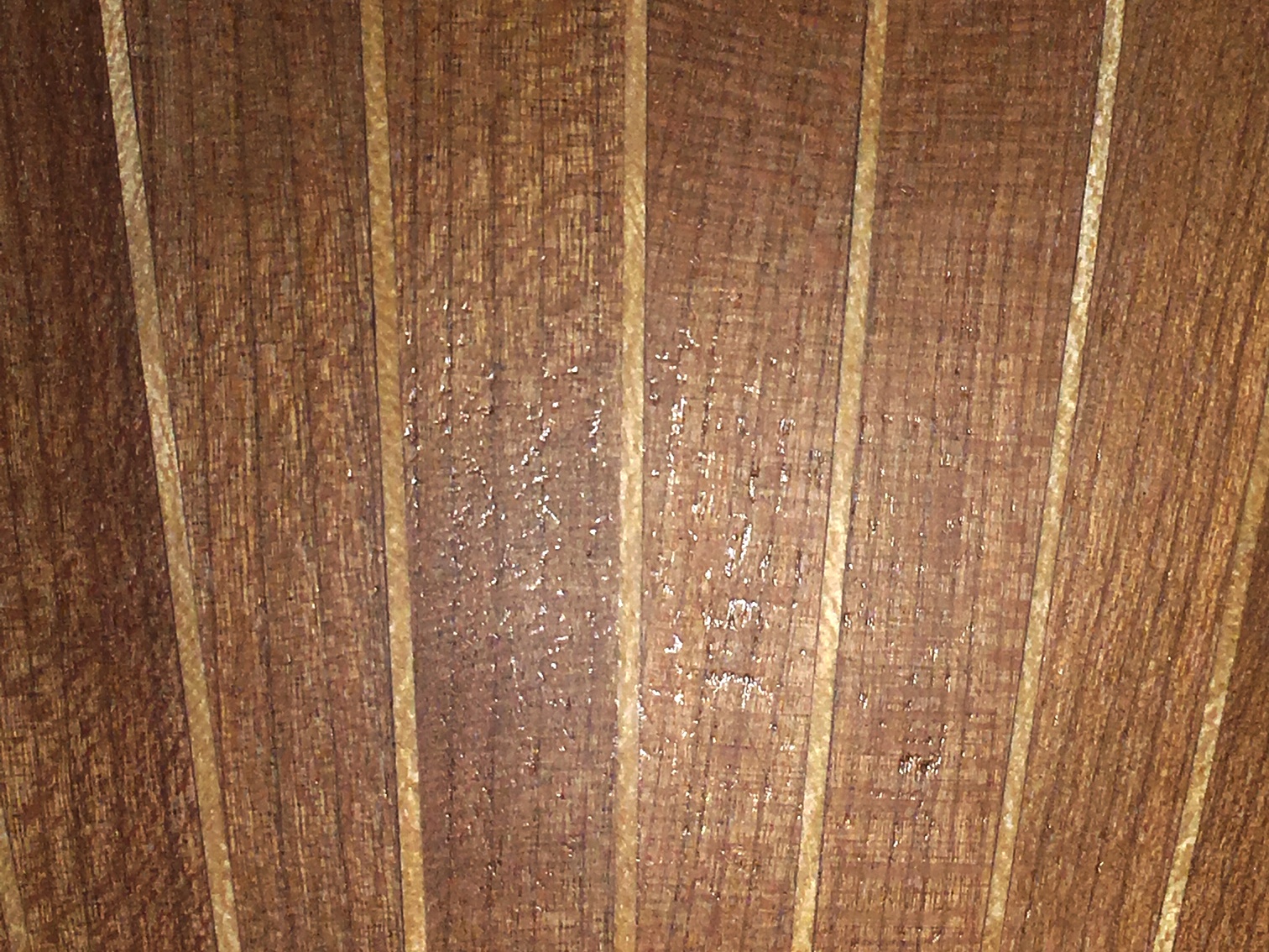

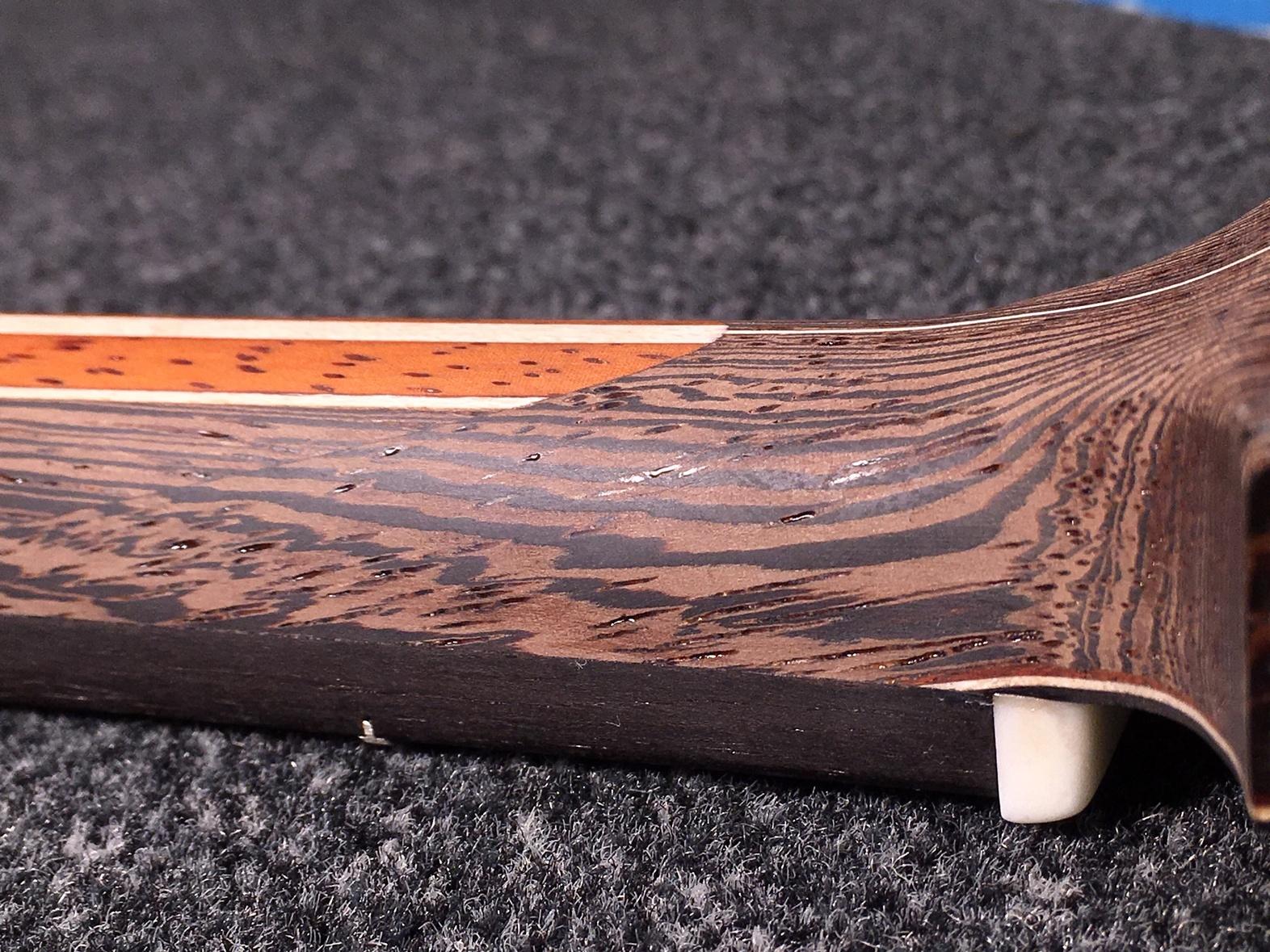

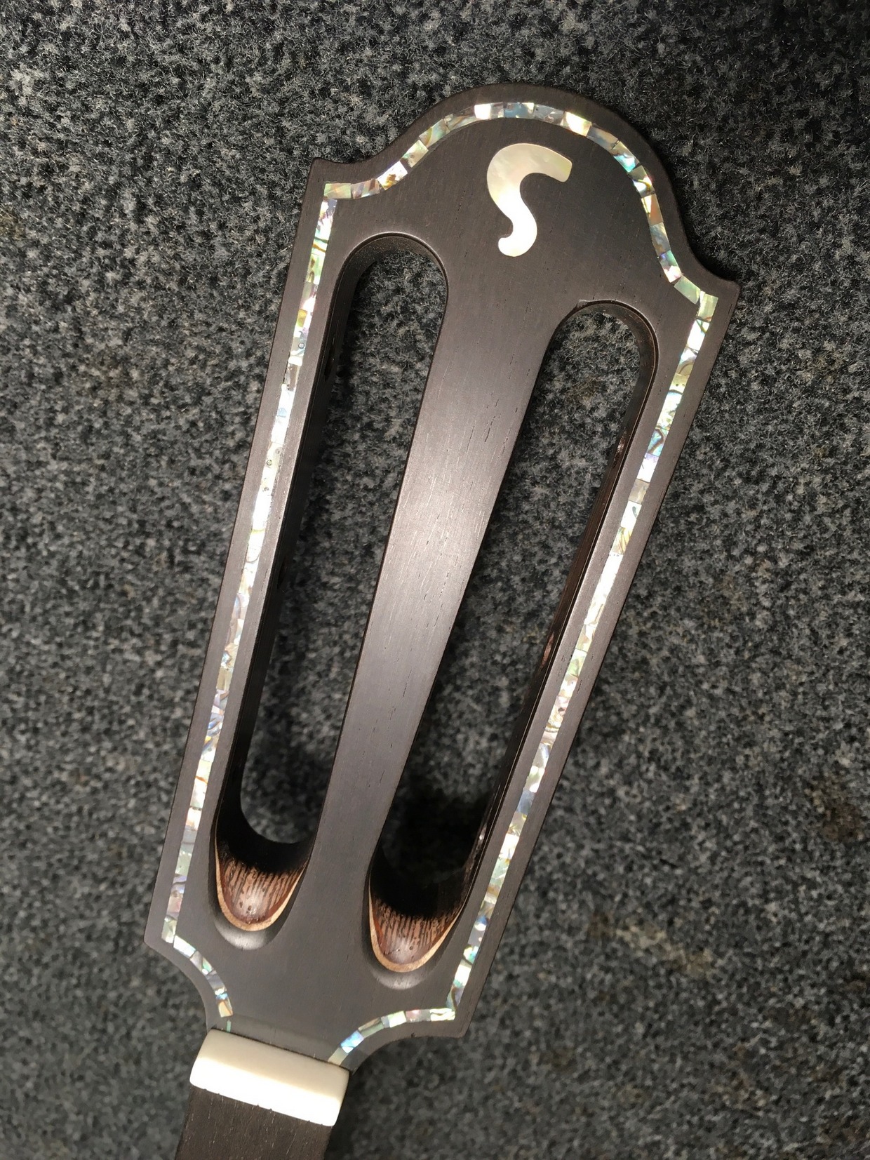

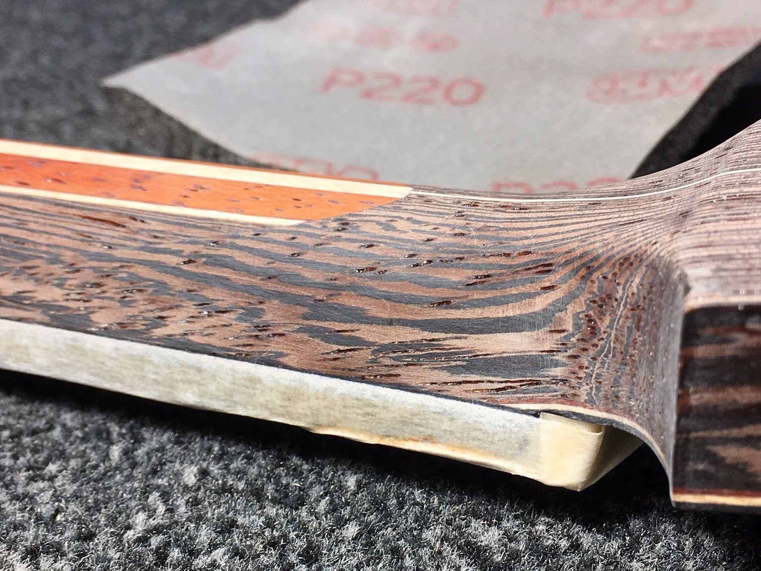

Το ξύλο βέγκε (wenge) είναι διαβόητο για τους αβυσσαλέους πόρους του, οπότε στο μάνικο/καράολο χρειάστηκαν τρία διπλά χέρια sealer με ενδιάμεσα τριψίματα με Ρ220. Εντάξει έκλεισαν οι πόροι του, μα πάλι όχι εντελώς. Με κούρασε το βέγκε…
« Απάντηση #324 στις: Μαΐου 26, 2020, 09:24:27 μμ »
Αντίθετα με το βέγκε, η κερασιά μετά το πρώτο sealer/τρίψιμο με Ρ220, έδειξε ότι θα χρειαζόταν μόνο ένα δεύτερο χέρι και ένα τρίψιμο με Ρ320 για να τελειώσει η προεργασία.
(Μου λείπει η φωτό με το δεύτερο χέρι τριμμένο)

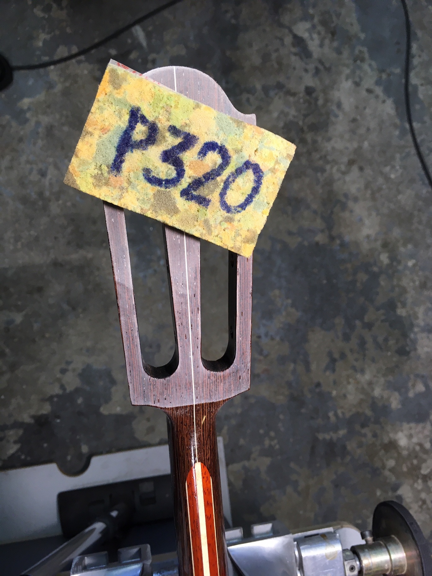

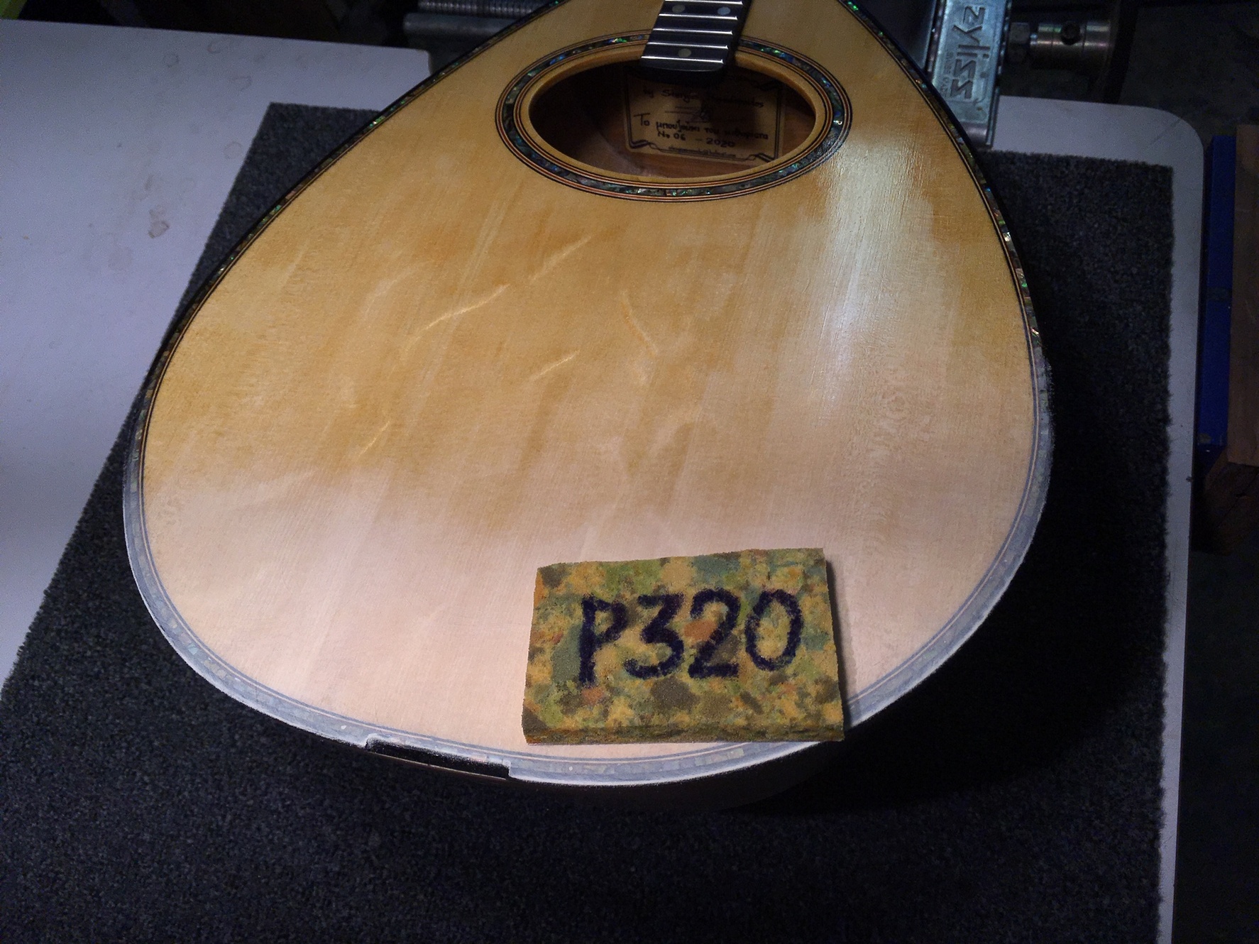

Ο έβενος πάλι στο καράολο, με δυο χέρια sealer και τρίψιμο με Ρ320 έγινε βούτυρο!
Το ίδιο και το καπάκι.
Στο οποίο καπάκι ομολογώ μου ξέφυγαν γεμίσματα και μικρο-λεπτομέρειες που δεν τις είδα. Το καπάκι θα είχε γίνει καλύτερο με τουλάχιστον ακόμα ένα χέρι sealer/τρίψιμο…

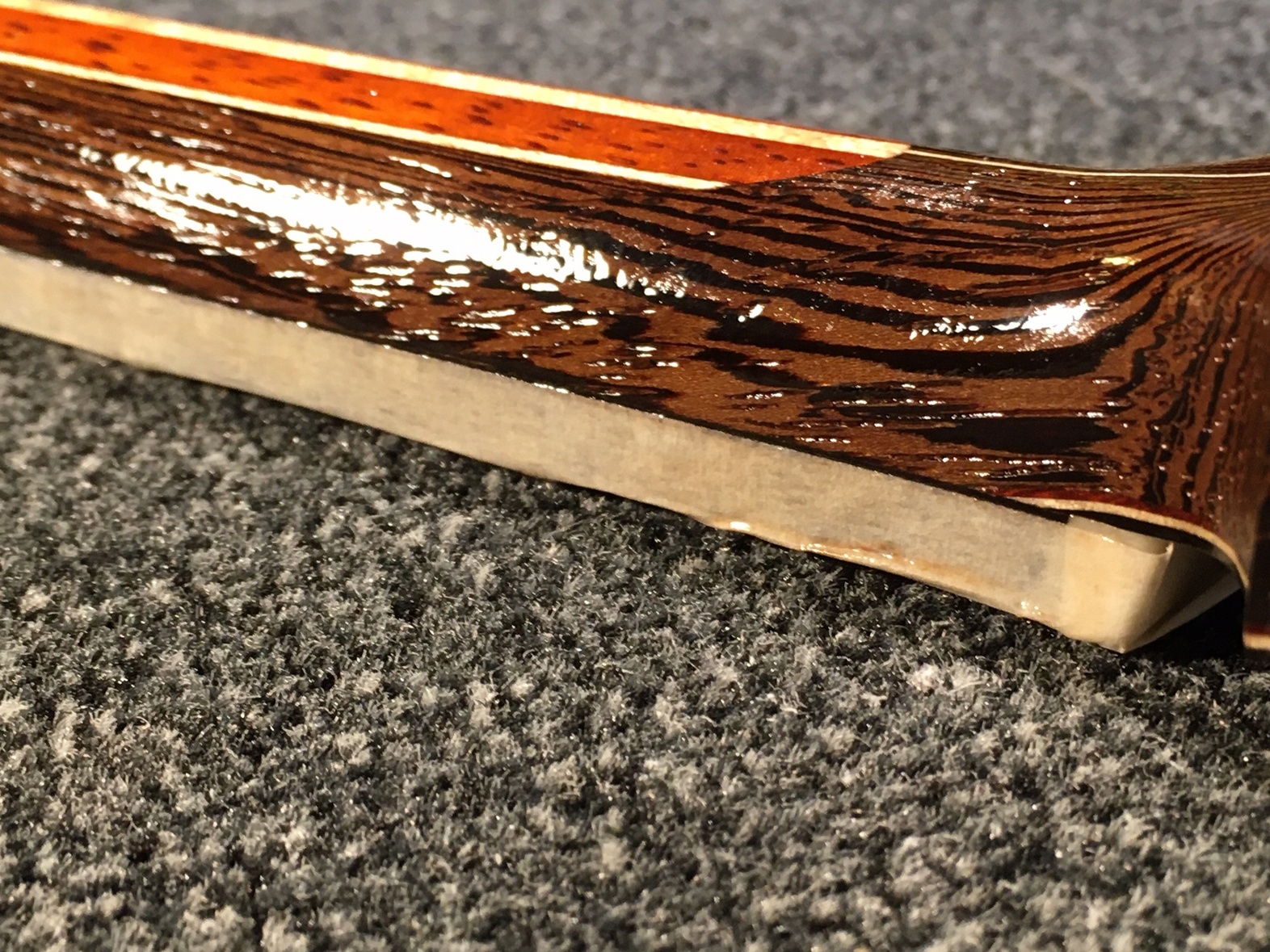

Τα βερνίκια λοιπόν (επιτέλους!) ακολουθούν αμέσως μετά.

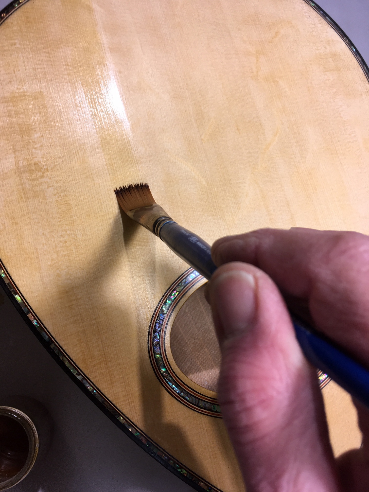

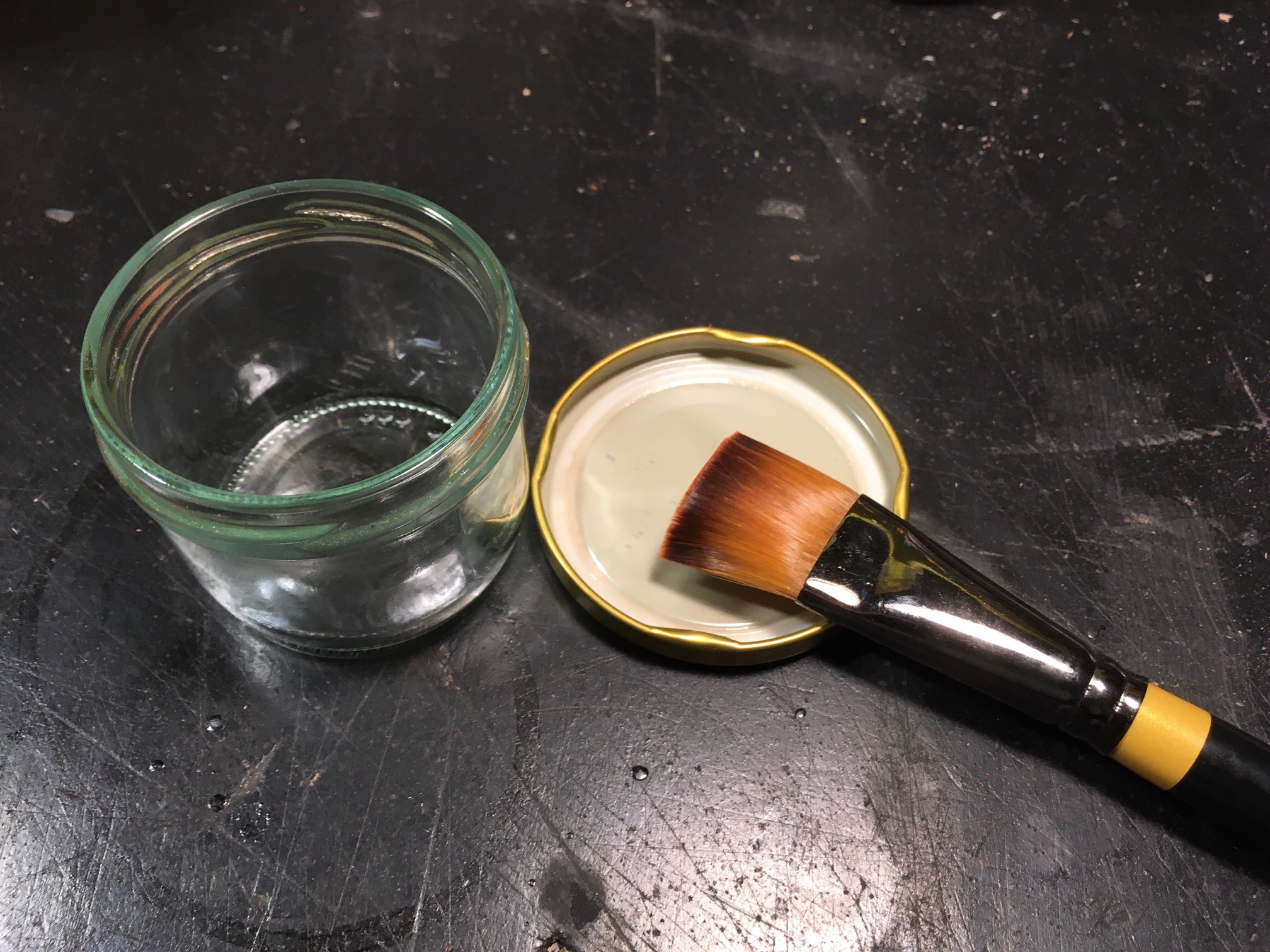

Θυμίζω ότι χρησιμοποιώ Tru-Oil που είναι ένα προϊόν που προορίζεται για να βερνικώνουν τα κοντάκια των όπλων. Έχει σαν βάση το λινέλαιο αλλά και διάφορα μαγικά και επτασφράγιστα πρόσθετα που το κάνουν να παίρνει εξαιρετική γυαλάδα και να αντέχει στη φθορά.
Το βερνίκι αυτό το απλώνω προσεκτικά και χωρίς καθυστερήσεις με πινέλο ζωγραφικής μιας ίντσας. Χρειάζεται κάποια εμπειρία γιατί στεγνώνει σχετικά γρήγορα. Θα πρότεινα οπωσδήποτε κάποιες πρόβες σε δοκιμαστική επιφάνεια. Σημειώνω ότι η κατασκευάστρια εταιρία δεν προτείνει πινέλο αλλά εφαρμογή με πανάκι ή με το …δάχτυλο (δεν είμαστε καλά!)
Στεγνώνει γρήγορα (σε δυο-τρεις ώρες), τόσο όσο να μπορείς να το πιάσεις και να το χειριστείς αλλά πολύ προσεκτικά. Την πλήρη αντοχή του την παίρνει πολύ-πολύ αργότερα,  μετά από κανα-δυο βδομάδες και βάλε, όταν δηλαδή πάψει πια να μυρίζει και ό,τι πτητικό υπήρχε μέσα του έχει …πετάξει.
Καλόν είναι ο χώρος ν’ αερίζεται την ώρα που βερνικώνουμε ή να φοράμε μάσκα ή τέλος πάντων δεν μας αρέσει να αναπνέουμε το υλικό την ώρα που πρωτο-στεγνώνει.

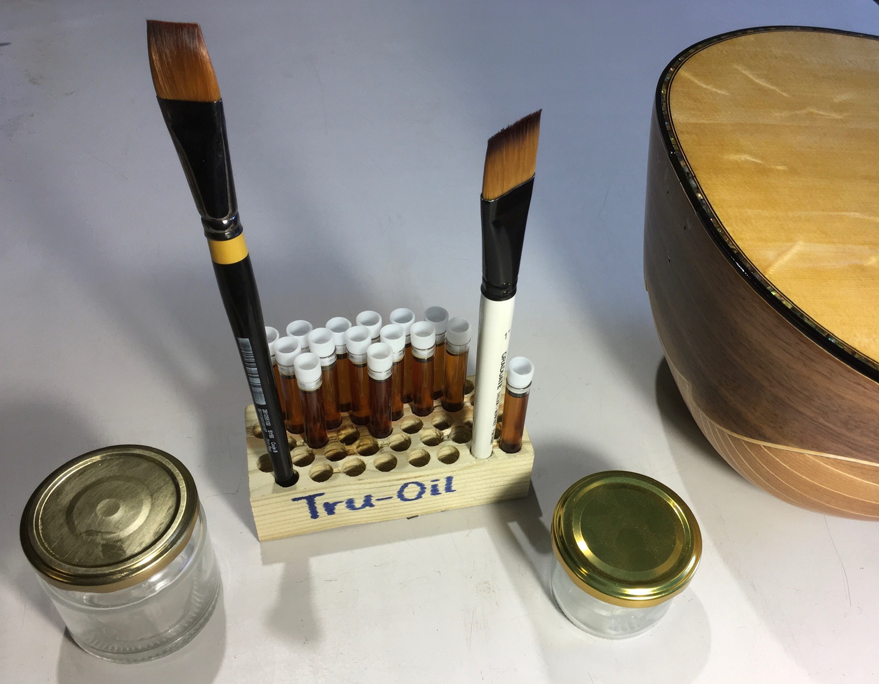

Μόλις ανοίξω το μπουκαλάκι με το Tru-Oil το μοιράζω σε μερίδες των 5 ml μέσα σε (φθηνά) φιαλίδια που κλείνουν στεγανά. Αυτό το κάνω για να διατηρείται φρέσκο το βερνίκι. Το πρώτο μπουκαλάκι που είχα προμηθευτεί πρόλαβα να το χρησιμοποιήσω τρεις-τέσσερις φορές και το υπόλοιπο αναγκάστηκα να το πετάξω γιατί έπηξε ☹. Μερικοί προτείνουν να το διατηρούν με αναποδογυρισμένο το μπουκαλάκι αλλά τη ζημιά την κάνει μάλλον ο αέρας που υπάρχει στο μπουκαλάκι που αυξάνεται όσο αυτό αδειάζει.
Ο κυριότερος εχθρός της διαδικασίας του Tru-Oil με πινέλο είναι η σκόνη και οι ακαθαρσίες!
Οπότε τα βαζάκια που χρησιμοποιώ παραμένουν κλειστά και καθαρά, τα πινελάκια καθαρίζονται με white spirit  και πλένονται σχολαστικά με υγρό πιάτων και ζεστό νερό μετά από κάθε χρήση, και το κυριότερο: μετά από κάθε τρίψιμο η επιφάνεια που θα βερνικωθεί καθαρίζεται σχολαστικά με βούρτσισμα, φύσημα ή ρούφηγμα με τη σκούπα. Κάθε μικροσωματίδιο που δεν απομακρύνεται, μετατρέπεται σε ένα ωραιότατο μπιμπίκι! Το ίδιο συμβαίνει και με κάθε αιωρούμενο σωματίδιο που διαλέγει να πάει να κάτσει στην πολύτιμη επιφάνειά μας! Προσοχή λοιπόν, ιδιαίτερα στο τελευταίο χέρι!
« Απάντηση #327 στις: Μαΐου 26, 2020, 09:33:13 μμ »

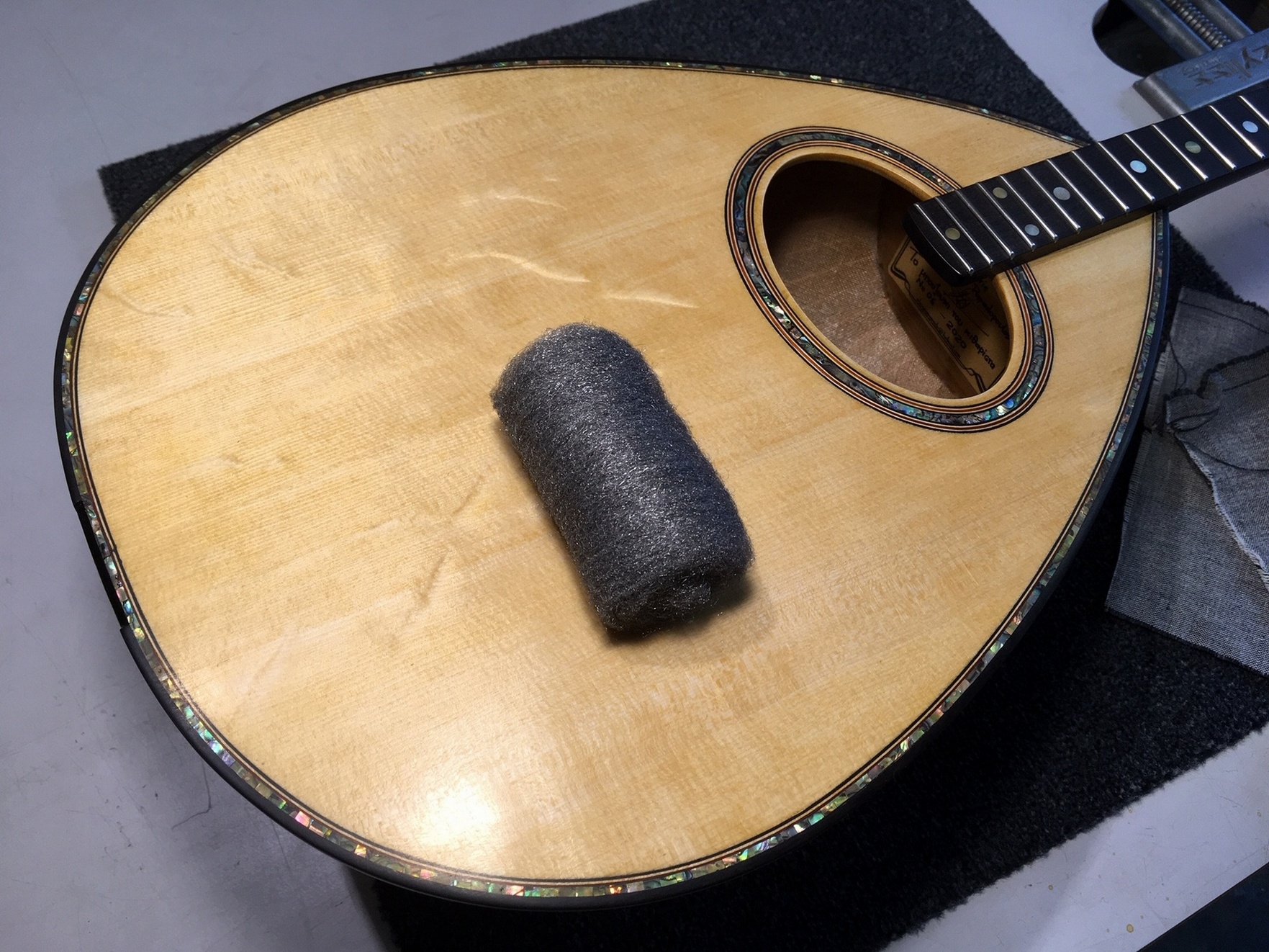

Περνάω όχι λιγότερα από τρία χέρια Tru-Oil με ενδιάμεσα τριψίματα.
Κάθε χέρι μπορεί να τριφτεί την επόμενη μέρα.
Αυτά τα ενδιάμεσα τριψίματα τα κάνω στεγνά με γυαλόχαρτο Ρ320 – Ρ400, νομίζω δεν χρειάζεται πιο λεπτόκοκκο γυαλόχαρτο, το βερνίκι γκλοσσάρει (γυαλίζει) μια χαρά πάνω σε επιφάνεια τριμμένη με Ρ320. Αυτό που χρειάζεται προσοχή είναι να γίνονται αυτά τα τριψίματα με πολύ ελαφρό χέρι μέχρι να θολώσει ολόκληρη η επιφάνεια (εκτός από τους πόρους που μπορεί να παραμένουν πεισματικά γυαλιστεροί γιατί δεν έχουν γεμίσει αν η προεργασία δεν έχει γίνει με τη δέουσα επιμέλεια). Το τρίψιμο γίνεται κάτω από δυνατό φως για να ελέγχουμε την πρόοδο του θολώματος, με κυκλικές ή απλωτές κινήσεις με το βάρος των δακτύλων και όχι περισσότερη δύναμη -και αυτό δεν είναι υπερβολή. Αλλιώς μπουκώνει το γυαλόχαρτο αλλά υπάρχει και ο κίνδυνος να «τρυπήσουμε» το στρώμα του βερνικιού, ή ακόμα χειρότερα να τρυπήσουμε και το sealer και να βρούμε ωμό ξύλο, πράγμα που διορθώνεται βέβαια με ακόμη περισσότερα χέρια Tru-Oil αλλά δεν μας αρέσει μια τέτοια εξέλιξη!
Αν εμπνέομαι χρησιμοποιώ καμιά φορά και ατσαλόμαλλο (σύρμα κάπως σαν αυτό για τις κατσαρόλες), με διαβάθμιση 000 ή 0000. Θέλει κι αυτό ελαφρύ χέρι και περισσότερο πήγαιν-έλα παρά πίεση για τους λόγους που εξηγήθηκαν προηγουμένως.
Αυτά τα χέρια βερνικιού κλείνουν κι αυτά τους πόρους του ξύλου σε κάποιο μικρό βαθμό αλλά όπως είπαμε η δουλειά αυτή γίνεται με το sealer. Έτσι για τη σύγκριση, το κλείσιμο πόρων που γίνεται με δυο χέρια sealer μπορεί και να χρειάζεται 10-12 χέρια βερνίκι -πάντα με ενδιάμεσα τριψίματα- για να πάρουμε το ίδιο αποτέλεσμα.
Για άλλη μια φορά: Η καλή προεργασία είναι το κλειδί!

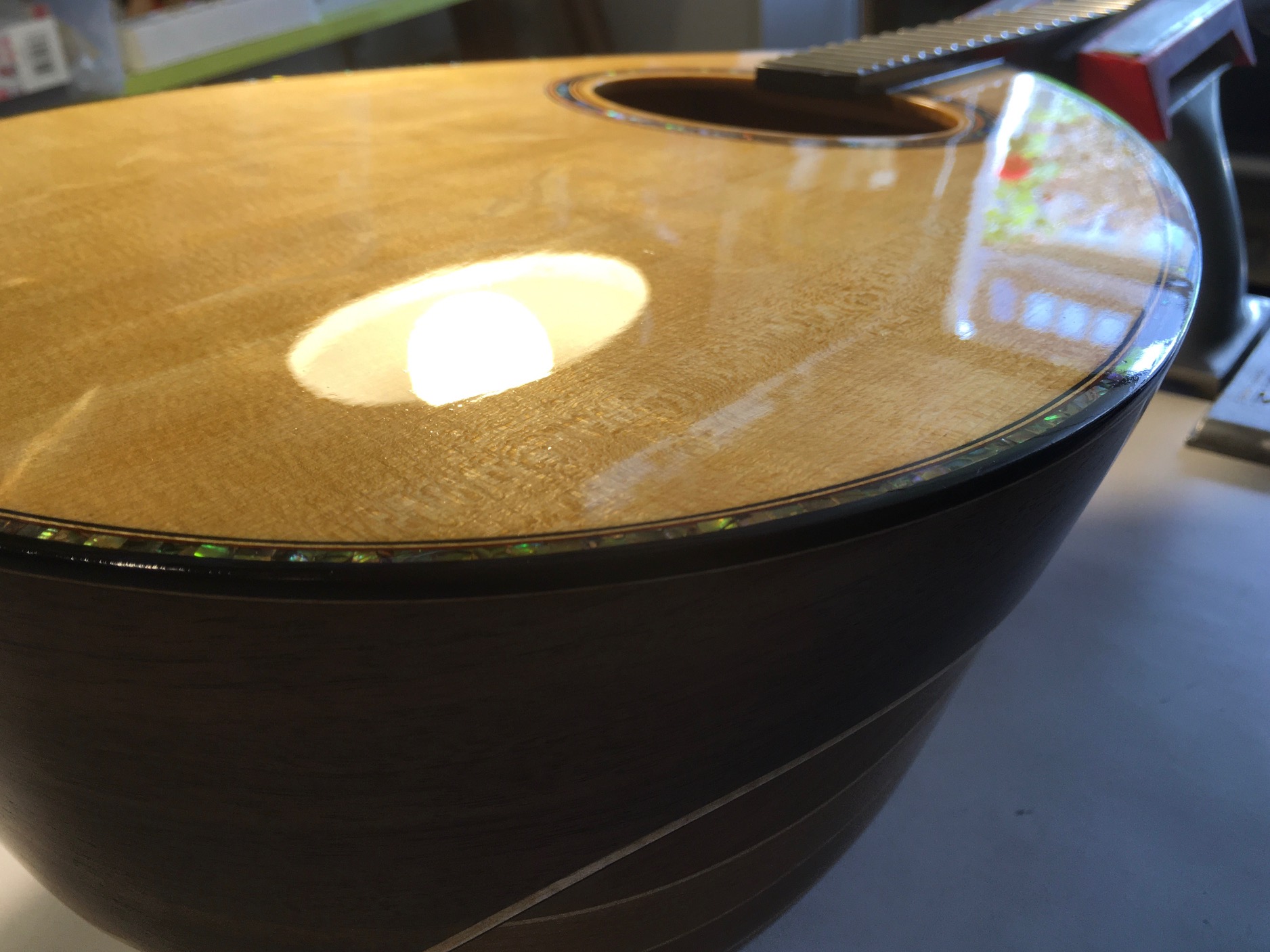

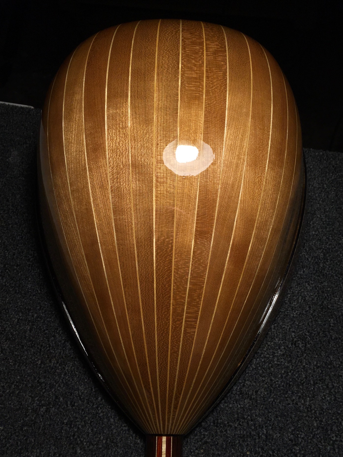

Αν όλα πάνε καλά και οι καλικάντζαροι του εργαστηρίου παραμείνουν στις φωλιές τους, η πρόοδος των βερνικιών δείχνει όπως στις φωτογραφίες παρακάτω.
Καλή επιτυχία σε όσους το επιχειρήσουν!
Αργότερα θ’ ακολουθήσουν κάποιες φωτογραφίες του οργάνου, πιο επίσημες, τραβηγμένες με αληθινή φωτογραφική μηχανή και όχι με κινητό!
« Απάντηση #329 στις: Μαΐου 26, 2020, 10:35:29 μμ »
Μόνο θαυμασμός γι αυτό το αποτέλεσμα....!!!!!  {celebrate013}
