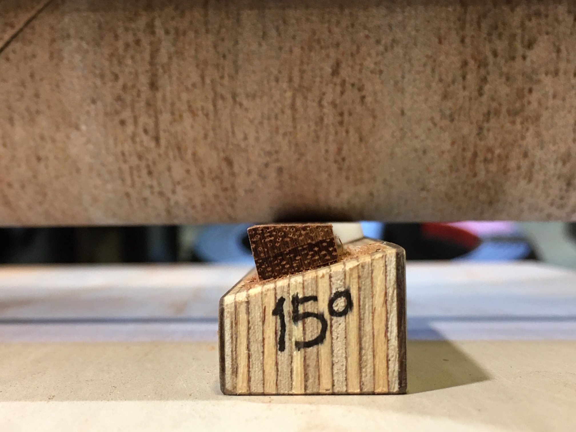

« Απάντηση #282 στις: Απριλίου 20, 2020, 04:30:34 μμ »
Καλησπερα και χρονια πολλα.
Χαζευω (ξανα) το θεμα και μιας και το ψαχνω για αγορες ηθελα να σε ρωτησω για τα κοπτικα χελιδονοουρας που χρησιμοποιεις.
 Τι διαστασεις εχει το τραπέζιο που αφαιρειται; 1.3 η μικρη πλευρα μαλλον. Υψος και μεγαλη;
Βρισκω κοπτικα  με διαφορες μοιρες απο 7 εως και 14.5. Τι προτιμας εσυ; Με τι κοβεις;
Ευχαριστω....
Απ: Το Μπουζούκι του κιθαρίστα νούμερο 6
« Απάντηση #283 στις: Απριλίου 20, 2020, 09:40:32 μμ »
Καλησπέρα Γιώργο, χρόνια πολλά.
Το κοπτικό που κατέληξα να χρησιμοποιώ (και δοκίμασα 4!) είναι αυτό: https://www.amazon.de/-/en/gp/product/B0017V36QG/ref=ppx_yo_dt_b_asin_title_o02_s00?ie=UTF8&psc=1
Είναι με κλίση 10 μοίρες αλλά το κυριότερο έχει αρκετό ύψος (16 χιλιοστά) και δεν με ταλαιπωρεί όπως άλλα που έχουν ύψος 13,5 χιλ. Έχω δουλέψει με επιτυχία και με 14 μοίρες.
Για τις διαστάσεις του τραπεζίου που αφαιρείται θυμάμαι το ύψος του που μου βγαίνει 13 με 13,5 χιλιοστά. Αλλά δεν είμαι σε θέση να πω ακριβώς για τη μεγάλη πλευρά. Συνήθως δεν τη μετράω. Απλώς κρατιέμαι ελάχιστα "μέσα" από το ημικύκλιο.
Καλή τύχη στην έρευνά σου...
« Απάντηση #284 στις: Απριλίου 20, 2020, 10:05:04 μμ »
Καλησπερα. Ευχαριστω Στεργιο.
Εγω μεχρι τωρα το βαθος το εκανα αν θυμαμαι καλα 17 αλλα ειχα συνολικο παχος μανικου στην ενωση 26 εκατοστα που μαλλον θα το μικρυνω λιγο, οποτε με επαιρνε...
Ελεγα να δοκιμασω το 20αρι. Αφαιρει 19 χιλιοστα στο πανω μερος αλλα νομιζω οτι θα ειμαι εντος του ημικυκλιου.
