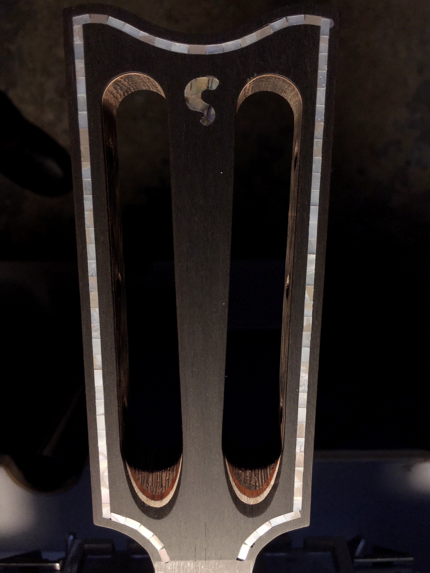

Θαυμάσιο έγινε το οργανακι σου!
Περιμένω να δω τη σκοπό έχεις για το Νο 7
 :dance:
Παρατήρησα ότι στον καραολο έβαλες όστρακα.
Αλλα πως έκανες το αυλάκι γύρο γύρο τόσο καθαρό;
Μπορείς αυτό να το δειξεις λίγο πιο αναλυτικά;
Αν δεν τεριαζει  εδώ  και σε νέο θέμα μου κάνει  {celebrate015}
χαιρετίσματα
Σάββας

Πολύ ωραίο μπράβο!
Συμφωνώ η καλή προεργασία ειναι το Α και το Ω
Εχεις δοκιμάσει βερνίκι νίτρου μπάλας?
επίσης δεν ξέρω αν το wenge κρατήσει το βερνίκι, οι ποιό πολλοί που το χρησιμοποιούν στα ηλεκτρικά μπάσα το περνάνε με κερί και γίνεται ματ με κλειστούς πόρους

Γιάννη, Ιωσήφ, Γιώργο π, Σάββα, Γιώργο Χ., Στέλιο, Νάσο, Λάμπρο, Νίκο: Μεγάλη τιμή και ηθική ικανοποίηση τα σχόλιά σας!
-   Νάσο έχω βερνίκι νίτρου μπάλας (το 500αρι της CLOU) και το έχω χρησιμοποιήσει στο παρελθόν και όχι μόνο στην οργανοποιία. Δίνει πολύ καλή επιφάνεια με υφή κοντά στο σατινέ. Αλλά το γυάλισμα που κάνει το Tru-Oil με πινέλο είναι από άλλο πλανήτη. Το «κακό» με το τόσο γυάλισμα 😊 είναι ότι h κάθε μικρή ατέλεια προβάλλεται και μεγεθύνεται οπότε η διαδικασία της προεργασίας καθίσταται ιδιαίτερα απαιτητική.
Για το κέρωμα του βέγκε ώστε να γεμίσουν οι πόροι του ομολογώ ότι δε με πολύ-πείθει όση εμπειρία έχω μαζέψει μέχρι τώρα για τη μακροζωία του κεριού.
-   Λάμπρο, επί της αρχής καλή η ιδέα σου με την κουνουπιέρα αλλά το έμπα-έβγα-ανέμιζε-κουνουπιέρα με αποθαρρύνει κάπως…😊
-   Σάββα, έχεις δίκιο!

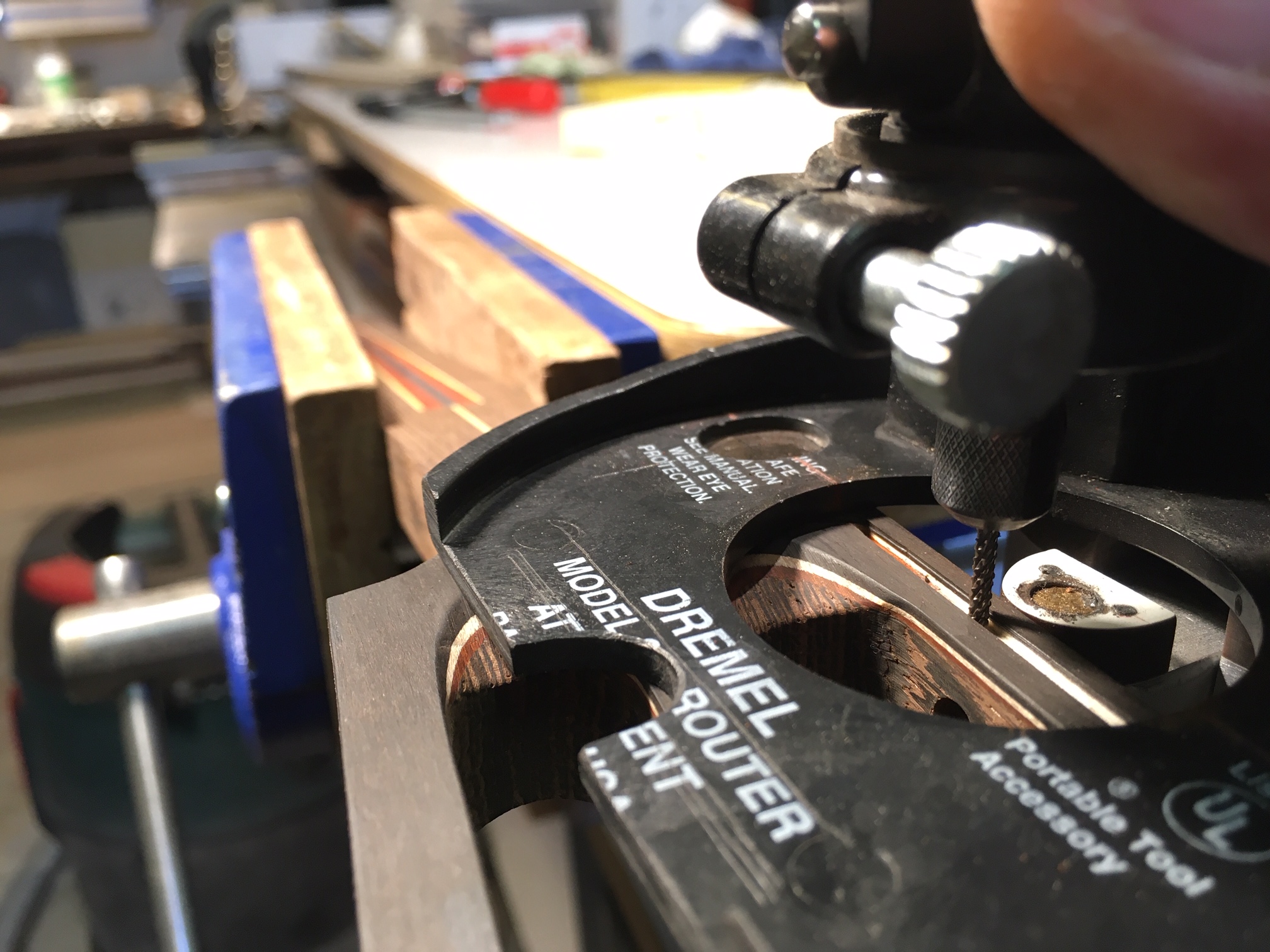

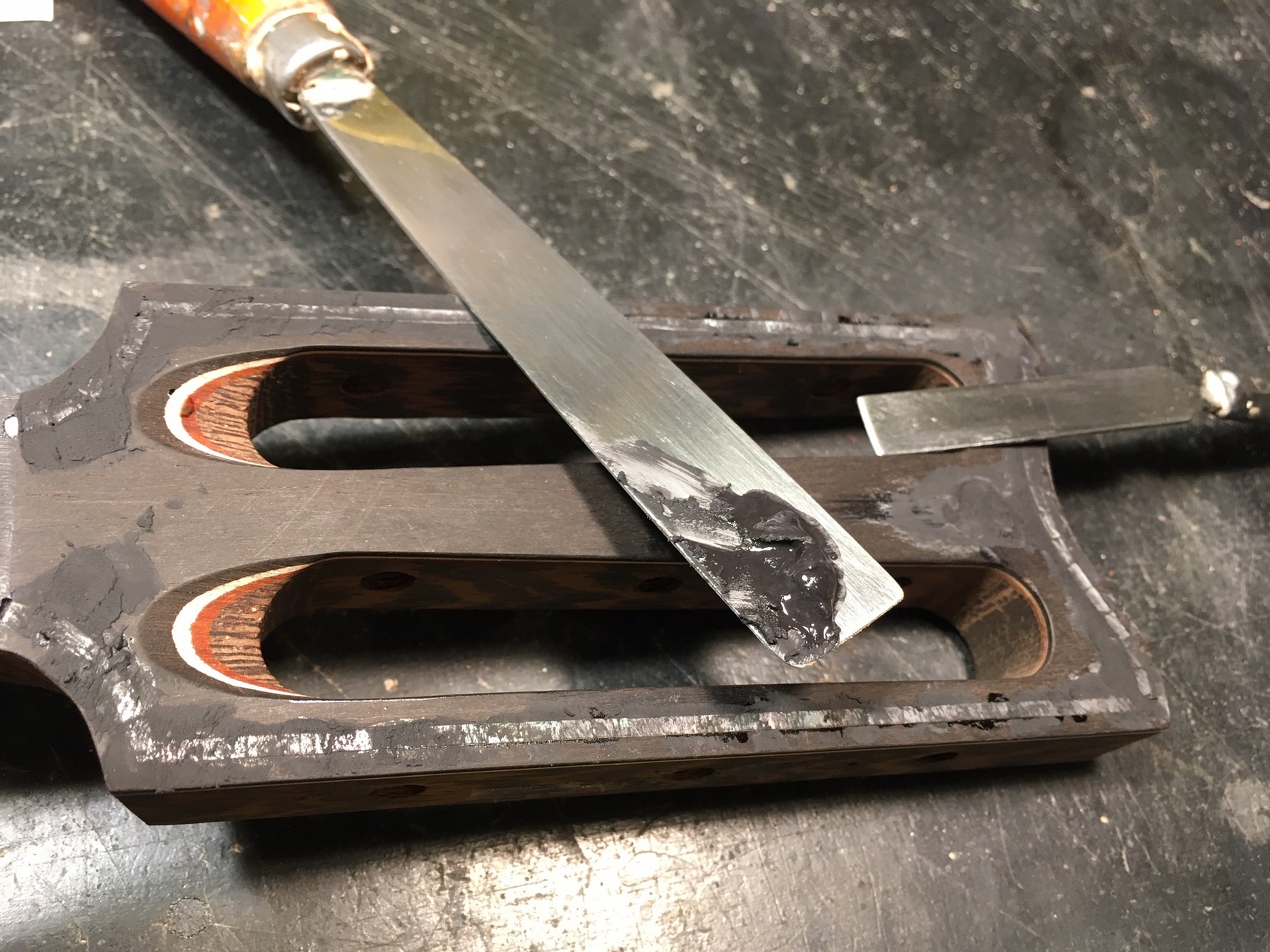

Τη διαδικασία με το ένθετο όστρακο στο καράολο την πέρασα στο ντούκου. Μάλλον πάνω στον ενθουσιασμό μου που μόλις είχα κάνει ένα jig για το ρούτερ, που ακριβώς η πρώτη του χρήση ήταν για το κανάλι του όστρακου http://www.luthier.gr/index.php?topic=3908.0
Έψαξα στις φωτογραφίες του 6ου και βρήκα αυτές που ακολουθούν παρακάτω. Το πλάτος του όστρακου είναι 2 χιλιοστά οπότε τόσο έγινε και το κανάλι. Το όστρακο λοιπόν μπαίνει κάπως σφηνωτά. Το βάθος του καναλιού έγινε 1,7 χιλιοστά, δηλαδή ένα δέκατο πιο βαθύ από το ύψος που έχει η λωρίδα του όστρακου που είναι 1,6 (καλύτερα να γυαλοχαρτάρεις ξύλο παρά όστρακο).

Αυτό το jig που έφτιαξες αν ρουταρει ακριβός παραλιλα;
Αν το βλέπω καλά είναι για να φας όλο το πλάι οπός για το binding γύρο από το καπάκι. Αν λίγο κουνηθεί το χέρι σου θα κανείς καμία λάθος κλίση μέσα στο κανάλι; Η έχεις πάρα πολύ σταθερό χέρι, η κολισσες εξο πάλι ένα κομματάκι ξύλο.
Αλλιώς δεν μπορώ να το φανταστώ.

- Σάββα, το ζητούμενο στη δουλειά με το ρούτερ είναι να πατάει η βάση του σταθερά και συνεχώς στο επίπεδο που τρώει. Κι αυτό γίνεται σχετικά εύκολα πατώντας στις άκρες της με τα δάχτυλα. Δεν είναι και τόσο δύσκολο, θέλει μόνο να είσαι συγκεντρωμένος. Ιδιαίτερα όταν φτάνεις στο τελείωμα του καναλιού και η μια πλευρά της βάσης του ρούτερ αρχίζει να κρέμεται στον αέρα, πρέπει να έχεις το νου σου να μεταφέρεις σταδιακά και κατάλληλα την πίεση των δαχτύλων για να μη μπατάρει.
Όχι δεν κόλλησα απ' έξω κανένα κομματάκι ξύλο. Μη σε ανησυχεί και τόσο το πόσο κάθετος παραμένει ο οδηγός όταν κινείσαι κατά μήκος. Στη θεωρία ναι, έχεις δίκιο: Ποτέ δεν θα είσαι ακριβώς κάθετος με ελεύθερο χέρι. Αλλά στην πράξη, αυτή η μη καθετότητα μπορεί να σου "κοστίσει" απλά λίιγο φαρδύτερο κανάλι, δηλαδή από 2 χιλιοστά να πας στα 2,1. Και σ' αυτό το σημείο τελικά δεν θα σφηνώνει το όστρακο αλλά θα μπαίνει κάπως άνετα. Δε μας ανησυχεί.
Αυτό όμως που εμένα τουλάχιστον με απασχολεί σοβαρά είναι το φινίρισμα της βάσης του ρούτερ πριν αρχίσω τη δουλειά. Δηλαδή γυαλοχαρτάρισμα της βάσης του ρούτερ με νερό σε γυαλόχαρτο πάνω σε τζάμι με όλα τα νούμερα (μέχρι Ρ2000?) μέχρι να επιπεδωθεί σωστά και να γυαλίσει η βάση και να μην υπάρχει περίπτωση να σου σκαλώσει και "πηδήξει" στη διαδρομή λόγω της τριβής. Κι άμα την περάσεις τη βάση στο τέλος και μ' ένα spray σιλικόνης η PTFE ακομα καλύτερα...
Εννοείται, πριν κάνεις τη δουλειά στο όργανο, θέλει εκπαίδευση με άχρηστα κομμάτια μέχρι να αισθανθείς ότι "το έχεις"
